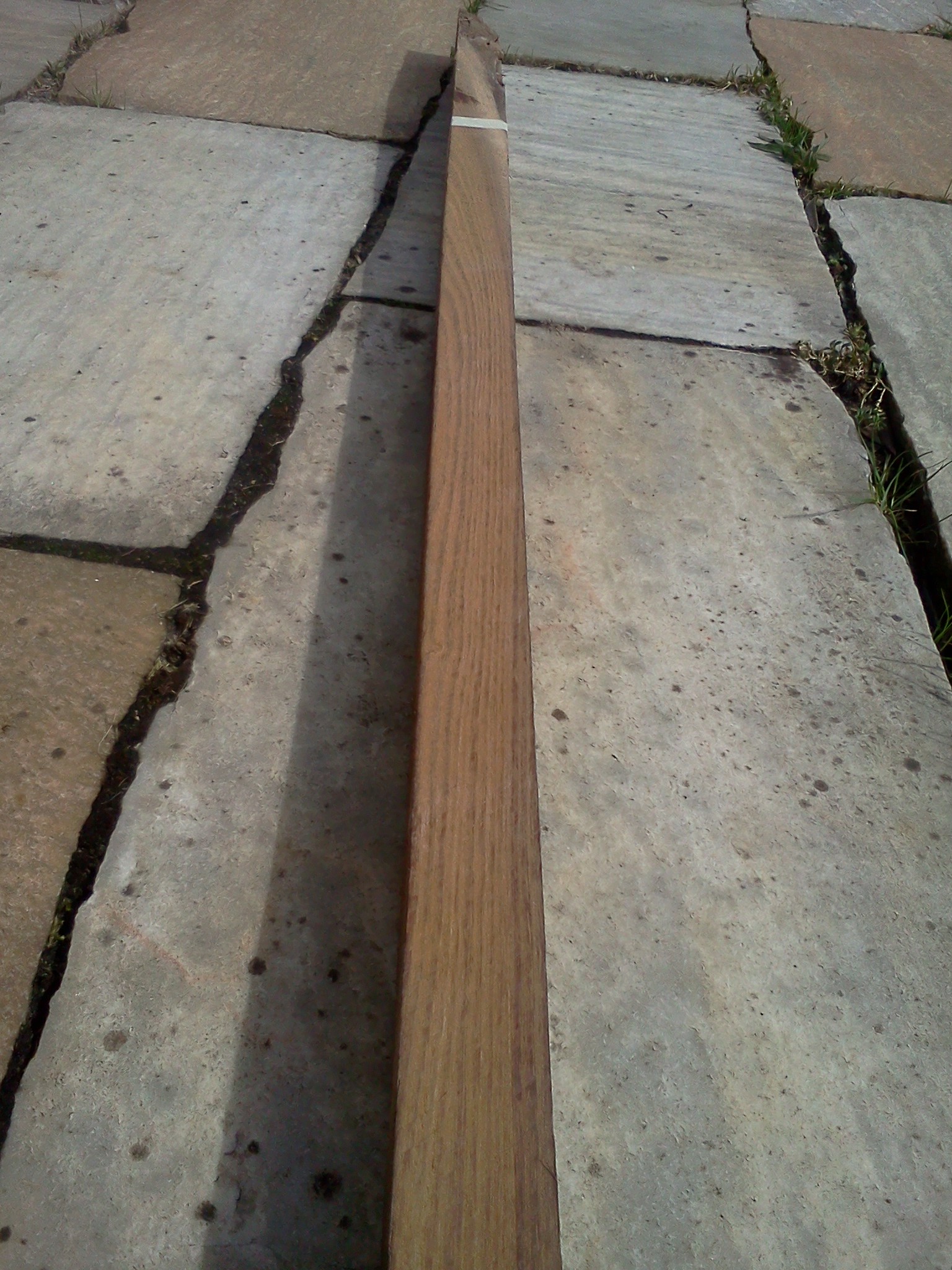

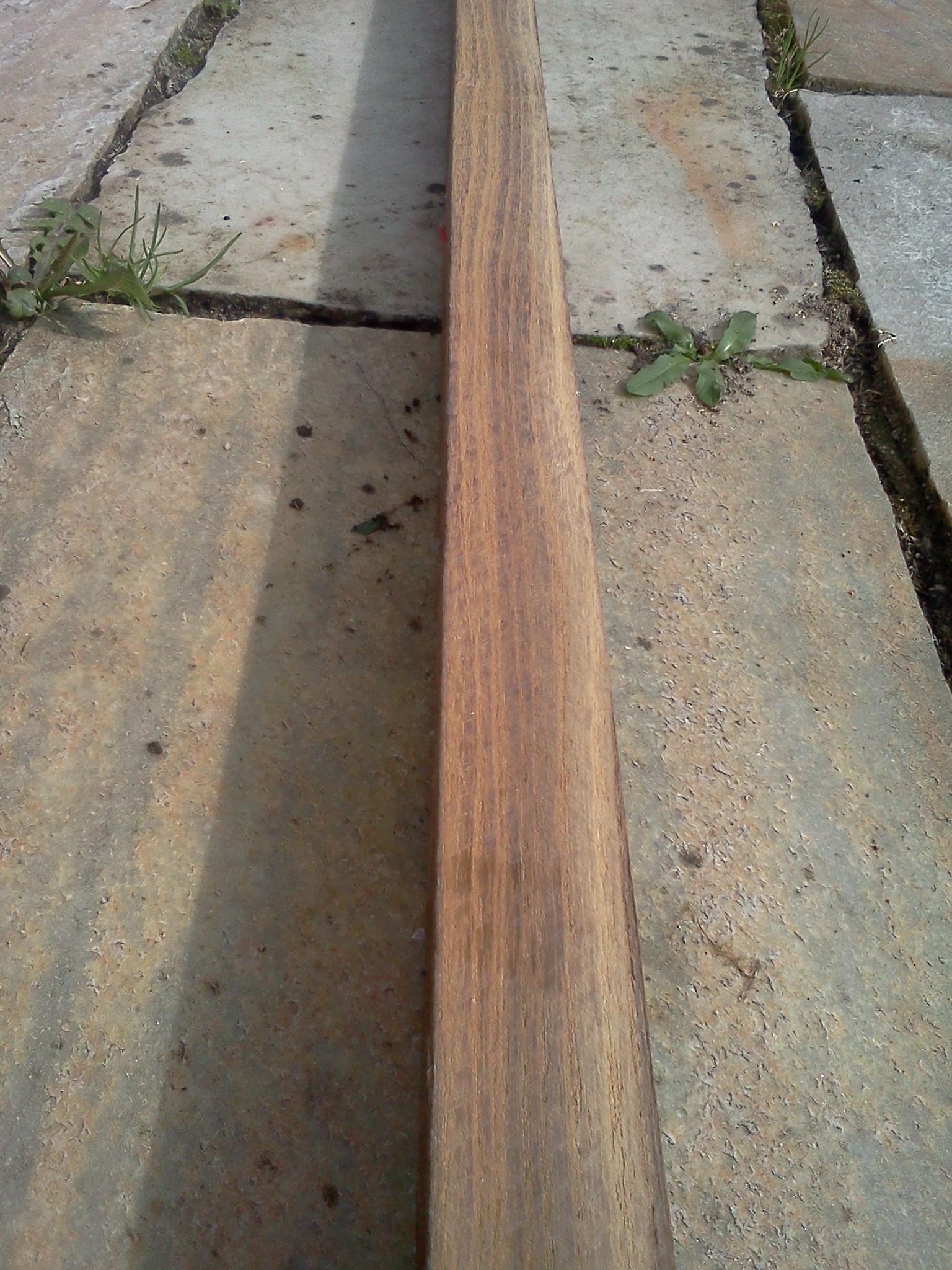

Nach "Anfängerbögen" (Esche, Manau) würde ich jetzt gerne einen weiteren bauen. Ein Schreiner hat mir netterweise ein Stück Robinie (45 mm breit, 35 mm stark, Jahresringe stehend, leicht schräg) aus einer Bohle geschnitten. Das Stück ist nicht groß oder die Jahresringe parallel genug um einen Ring freizulegen, also denke ich, ich bräuchte, auch als neue Herausforderung, ein Backing. Reicht Glasfaser aus (würde die schöne Maserung sichtbar halten), wie stark? Wie ist es mit Bambus (gibts im Handel 3mm stark)? Über trappen und mögliche Stauchungen am Bauch habe ich schon ein bißchen gelesen. Mein erster Bogen ist vor allem breit und lang (1,95m), damit ich sicher gehen konnte, dass es auch klappt. Jetzt hätte ich gerne einen etwas handlicheren, vielleicht 1,80m bei einem Auszug von 32". Am liebsten würde ich auch ein Griffstück einarbeiten, um dem Center möglichst nah zu kommen. Für Anregungen wäre ich dankbar.

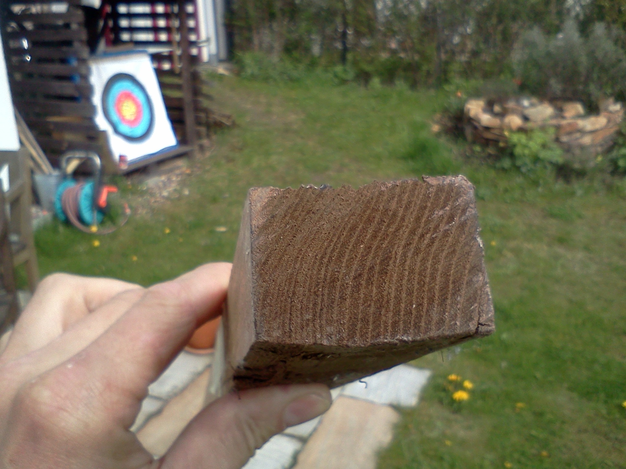

Hier erst mal die Bilder, Zugewicht zwischen 40 - 50 #, ist nicht ganz so wichtig, Hauptsache er hält!
Im Bogenbaukurs für Kinder war der Bogen schon so gut wie fertig, ich habe mehr dazu gelenrt, wie man Kinder für ein Thema begeistert, und die Ausdauer im Schmirgeln fördert!
Wenn ich es mache wie auf dem Bild von Ravenheart, bleiben maximal 35 mm Breite und vielleicht 30 mm Dicke bei dünnem äußerem Jahresring! Geht es auch mit stehenden Jahresringen? da hätte ich mehr Spielraum. Oder ist das Holz nicht wirklich zu gebrauchen? Äh Recurves würde ich auch noch gerne reinmachen - sinnvoll - möglich?

Ui,
das sieht nach gedämpfter Schreinerrobinie aus (wegen der dunklen Färbung), so eine Bohle hatte ich auch schon mal in bogentaugliche Rohlinge geschnitten. Kein einziger hat bis zum ersten Schuss überlebt, die sind mir alle (4 Stk.) geknickt - trotz 6mm Rückenring, mit und ohne Backing (Rohhaut, Hickory). Die Reste verwende ich jetzt der schönen, dunklen Farbe wegen für Griffe und Overlays.
Also, wenn es sich hierbei wirklich um gedämpfte Robinie handelt, würd ich sagen Finger weg!
Ach ja, willkomen und viel Spaß hier bei den Verstrahlten

Von der Farbe her würde ich eher auf gedämpfte oder sonstwie thermisch behandelte Robinie tippen, die ist normalerweise nicht so braun, eher grünlich mit Stich ins goldgelbe.
Grüße, Robert

stimmt ist gedämpfte robinie !!
habe einige armbrustschäffte damit gebaut , klappt dafür , aber nicht für nen bogen , den wenn sie gedämpt wird wird sie spröde !
als tischlerware weiterhin gut brauchbar, den beim dämpfen verliert robinie ihre zähigkeit
also nix für nen bogen !
lg. konni

Wollte noch kurz was loswerden zu Wilfrids Aussage wegen Backing auf Robinie:
Ganz im Gegenteil! -> Robinie mit Bambusbacking funktioniert sehr gut und gibt flotte Kraftvolle Bögen!
Nur schade in diesem Fall, das die Robinie wohl gedämpft ist... Vll hat dein Schreiner ja noch ein Stück ungedämpfte Robinie?
