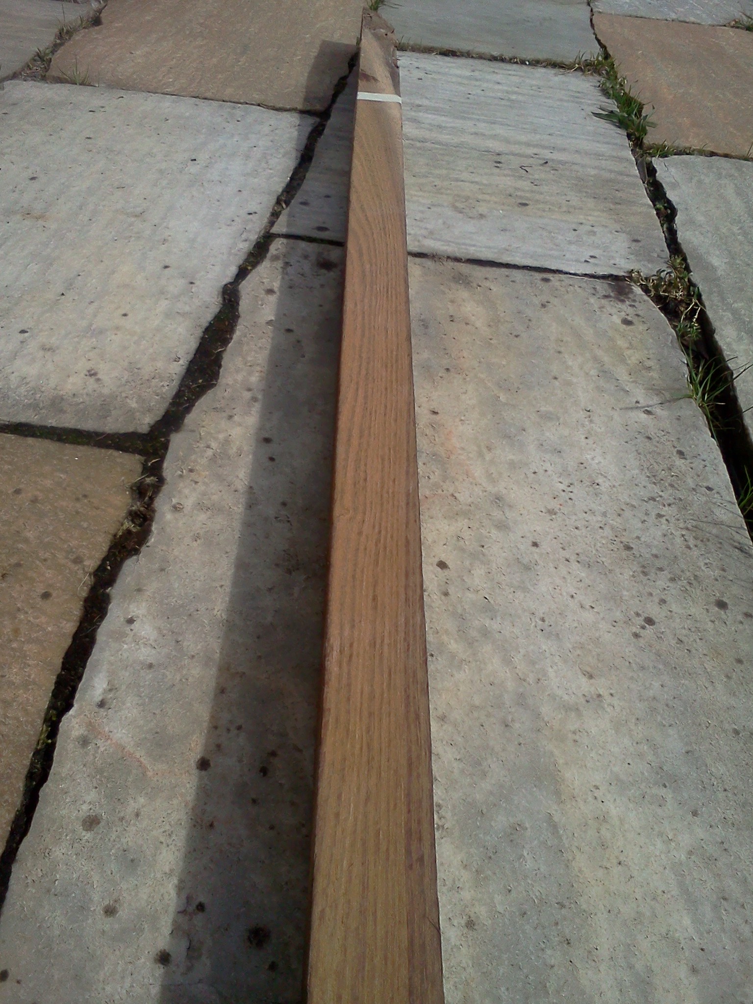

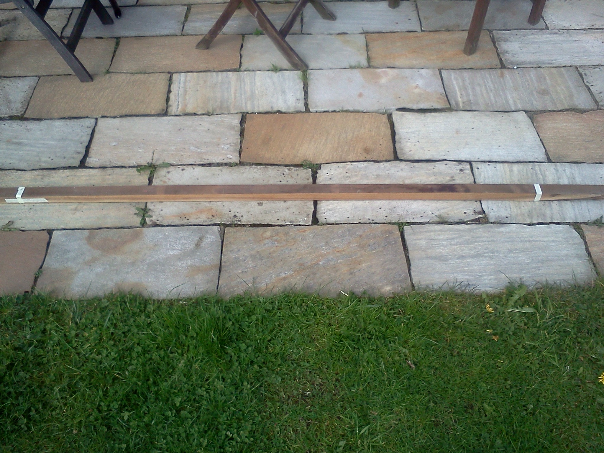

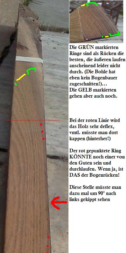

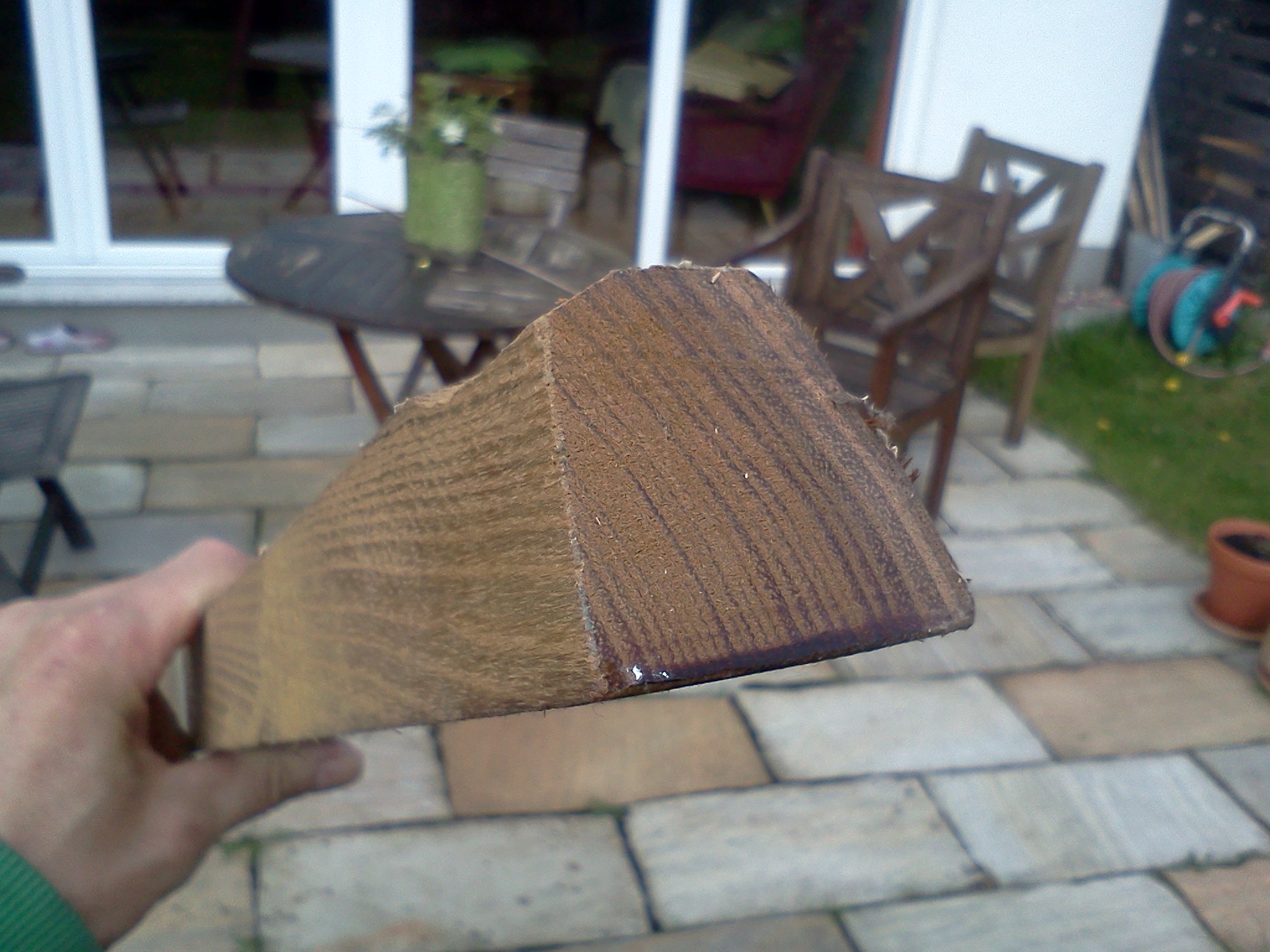

Hier erst mal die Bilder, Zugewicht zwischen 40 - 50 #, ist nicht ganz so wichtig, Hauptsache er hält!
Im Bogenbaukurs für Kinder war der Bogen schon so gut wie fertig, ich habe mehr dazu gelenrt, wie man Kinder für ein Thema begeistert, und die Ausdauer im Schmirgeln fördert!
Wenn ich es mache wie auf dem Bild von Ravenheart, bleiben maximal 35 mm Breite und vielleicht 30 mm Dicke bei dünnem äußerem Jahresring! Geht es auch mit stehenden Jahresringen? da hätte ich mehr Spielraum. Oder ist das Holz nicht wirklich zu gebrauchen? Äh Recurves würde ich auch noch gerne reinmachen - sinnvoll - möglich?

sieht doch gar nich SOO schlecht aus?

Ui,
das sieht nach gedämpfter Schreinerrobinie aus (wegen der dunklen Färbung), so eine Bohle hatte ich auch schon mal in bogentaugliche Rohlinge geschnitten. Kein einziger hat bis zum ersten Schuss überlebt, die sind mir alle (4 Stk.) geknickt - trotz 6mm Rückenring, mit und ohne Backing (Rohhaut, Hickory). Die Reste verwende ich jetzt der schönen, dunklen Farbe wegen für Griffe und Overlays.
Also, wenn es sich hierbei wirklich um gedämpfte Robinie handelt, würd ich sagen Finger weg!

Ravenheart: vielen Dank für die anschauliche Beschreibung. Zumindest den Ringverlauf könnte ich ja mla mehr erforschen.

Von der Farbe her würde ich eher auf gedämpfte oder sonstwie thermisch behandelte Robinie tippen, die ist normalerweise nicht so braun, eher grünlich mit Stich ins goldgelbe.

stimmt ist gedämpfte robinie !!
habe einige armbrustschäffte damit gebaut , klappt dafür , aber nicht für nen bogen , den wenn sie gedämpt wird wird sie spröde !
als tischlerware weiterhin gut brauchbar, den beim dämpfen verliert robinie ihre zähigkeit
also nix für nen bogen !
