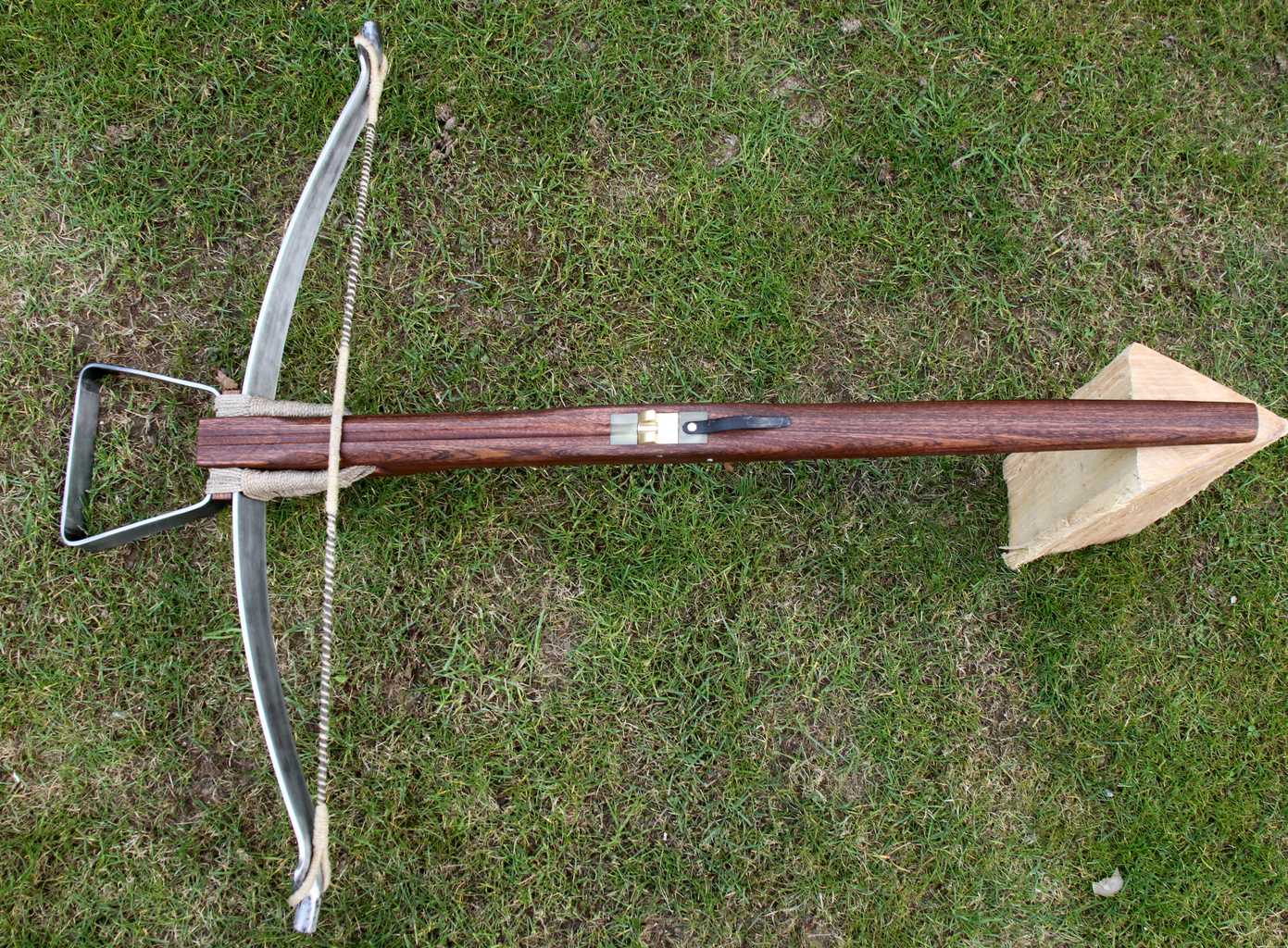

Aber jetzt erstmal etwas zu dem guten Stück^^
Design: frühes Freestyle Stilepochenmix ;D
Länge: 104cm
Spannweite: 83cm
Gewicht: 3734 gramm
Schloss: 1-Achsig
Bogen: Stahl. Blattfeder beschmiedet und angelassen(nicht von mir). Von mir getapert und gefinished.
Bogenmitte: ~45mm
Bogenende: ~28mm
Bogenstärke: 4,5mm
Bogengewicht: 1280 gramm
Auszug: ~380mm
Zuggewicht bei Vollauszug: ~140# (so gerade noch von Hand spannbar)
Nuss: Messing auf Stahlachse gelagert (mal schauen wie stark die Abnutzung wird), in WB-Horn (hell) eingefasst
Durchmesser: 36mm
Stärke: 26mm
Säule: Sapelli (wird oft als Mahagoni Ersatz genutzt)
Länge: 89 cm
Breite (max) : 47mm
Höhe (max): 70mm
Versiegelung: ein paar Schichten Tungöl, 1x Bienenwachs einpoliert
Einbindung: Hanfseil, 3mm
Behandlung: Mit stinkendem Möbel Bienenwachs (flüssig) getränkt. Igitt, das mache ich nie wieder >:(
Echte Bienenwachs Versiegelung kommt wenn die Lösungsmittel des ersteren verflogen sind.
Sehne: Endlossehne, 61 Strang Bcy B55, Ohren aufgedoppelt. Wicklung aus einer Art Hanfschnur. Mittenwicklung gedoppelt.
Abzugsbügel: 10mm Flachstahl, ausgeschnitten und in Form gebracht. Mit Federblech (alter Spachtel) einrastend.
Stegreif: Trapezförmig, 30x5mm Flachstahl
Bolzenklemmer: WB-Horn mit HLP geformt

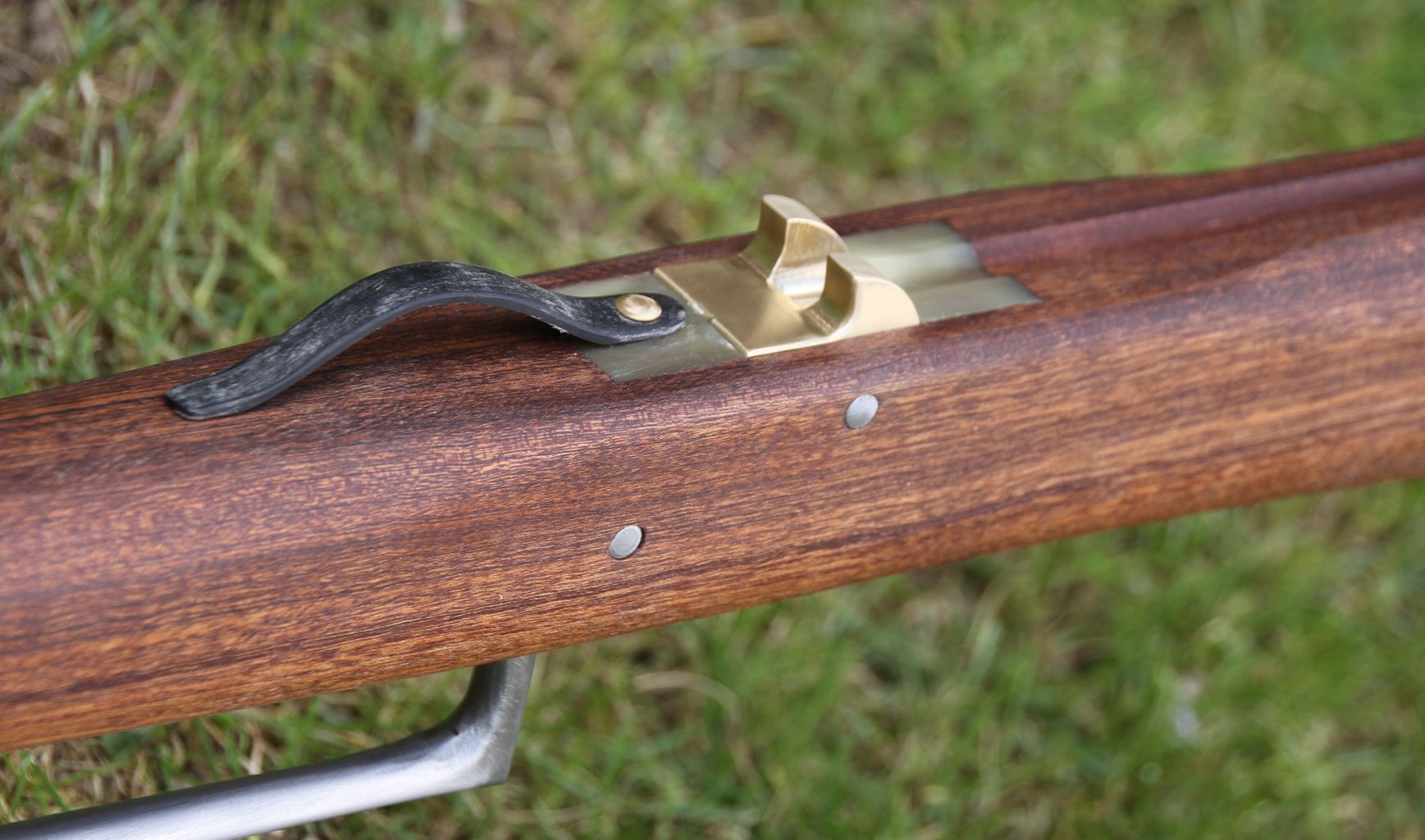

Unbeabsichtigtes Gimmik,<br />Der Bolzenklemmer bremst die Nuss, mal schauen, ob der das auf die Dauer mitmacht oder eher aufgibt...
Vieleicht wird der Bolzenklemmer noch etwas nachgefinnished.<br />Man sieht schon eine schöne Macke vom Rasthebel im Messing der hinteren Nusskante :-(

Blick auf Säule Bogen und Sehne

Draufsicht entbehrt jeder Beschreibung

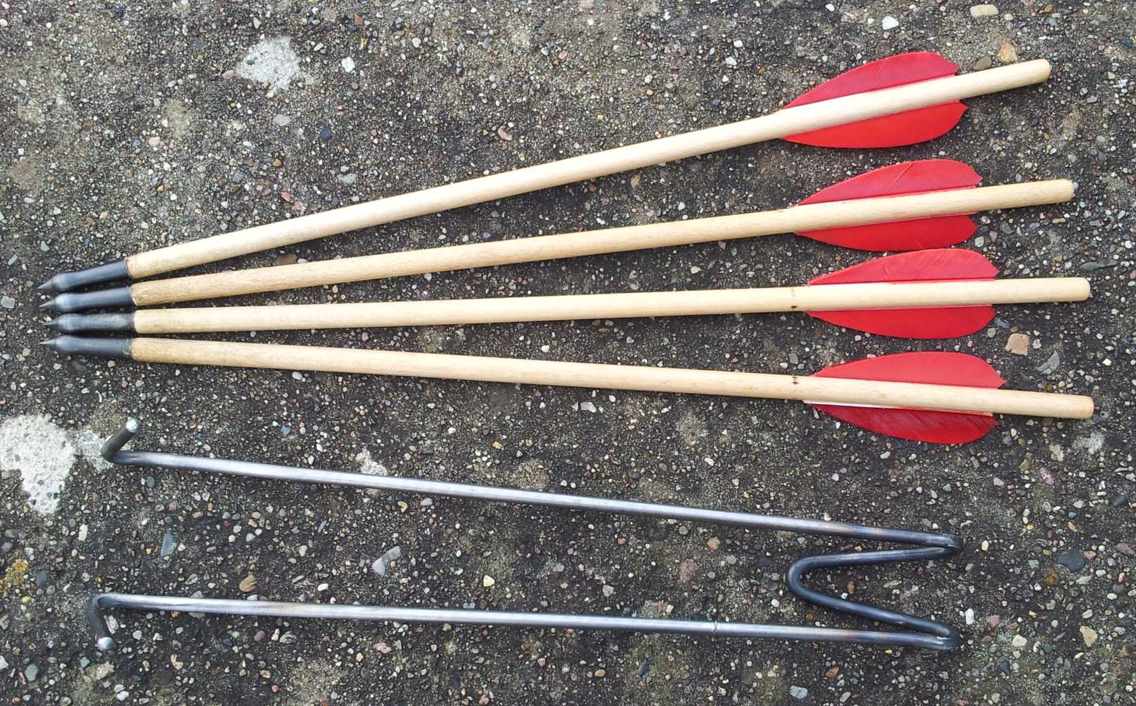

Nun dann, ich habe mir heute ein paar Bolzen gebaut.
Ausgangsmaterial waren Buchenrundstäbe 10mm.
Länge: 44,5cm, vorn leicht auf Spitzenmaß getapert
Spitzen: History Point 125grs
Federlänge ~8cm
Gesamtgewicht: ~29 gramm
Gewichtsmittelpunkt: 17,5cm von Spitze aus
Habe sie natürlich auch fliegen lassen^^
Reichweite ~45° ca. 150 Meter
Habe ganz schön blöd geguckt, als 3 der 4 Bolzen der ersten Serie in 2qm steckten, der letzte 1,5m nach rechts versetzt war ;D
Das ganze nur beim groben Richtungsschuss^^
Hoffentlich klappt das video ;D
Spannen und Schießen
Hmm, kann ich das auch irgendwie komplett einbinden??????
Die Bolzen mit der weiteren Tageserrungenschaft, einer kleinen Spannklaue^^
