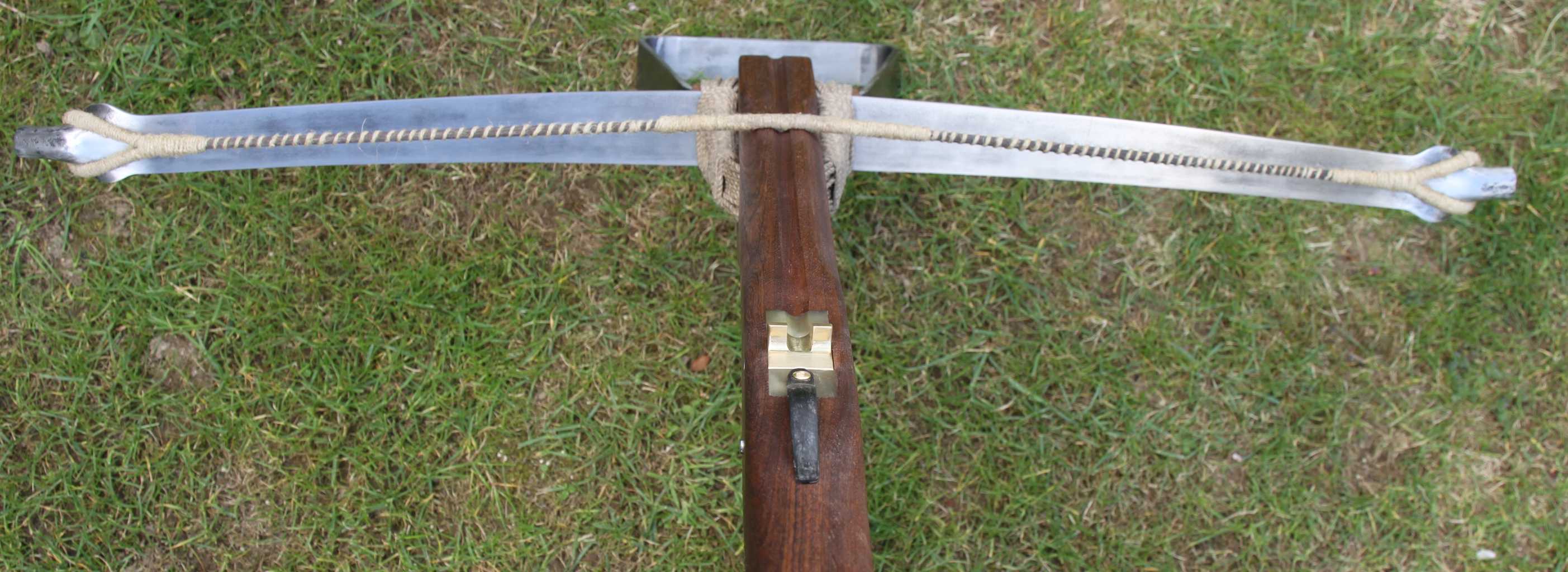

Bild um die Dramatik einer gespannten Armbrust zu verdeutlichen, weiter vors Rohr gehe ich nicht...
Muss mir noch was einfallen lassen und den Sehnenmittelpunkt markieren,<br />Eine Spanhilfe wird demnächst das genauere Einspannen auch erleichtern^^

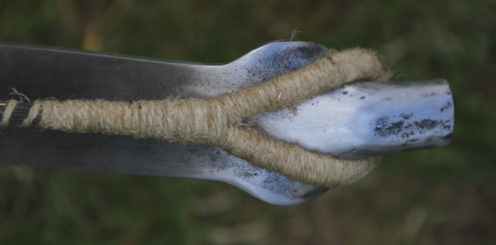

Der Sehnendaumen mit dem Hanf umwickelten Sehnenohr, das nächste mal gibt es eine richtig gekettelte Umschnürung^^

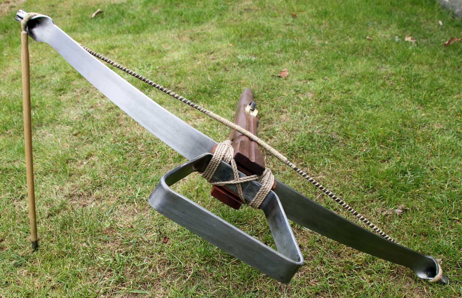

Ürsprünglich wollte ich den Stegreif direkt mit einbinden, dafür fehlten mir jeddoch die Geduld das Seil andauernd komplett durchzuwursteln und auch die ein oder andere zusätzliche Hand

MoeM
Beiträge: 2734
Re: Rizzars erste richtige Armbrust... Vengeance ~140# @ ~15
Beitrag von MoeM »
Boah mega geil!!!
War mein erster Gedanke, drum sag ich das auch mal so...
Sieht super aus ma so ganz ohne Schnickschnack! Die Einbindung ist doch sicher der blanke Terror?
Ich finde sie absolut perfekt gemacht, das dunkle Holz sieht einfach spitze zu den Metallteilen und dem Hanf aus.
*Neid*
P.S. schießt du mit dem Bolzen oder kannst du sie auch entspannen?
Grüße Moe

Weder noch, die Spannklaue habe ich in einen starken Gürtel gehängt.
Das Video sollte es eigentlich zeigen.
Ich hebe die Ambrust ,mit der Sehnenseite zu mir, mit der Sehne möglichst zentriert in die Finger der Spannklaue.
Dann hebe ich meinem rechten Fuß in den Stegreif und strecke das Bein zum Boden.
Dabei habe ich noch eine Hand frei um die Klaue und die Sehne in die richtige Position hinter die Nussfinger zu führen.
Die andere habe ich mir angewöhnt hinter dem Abzugsbügel als Sicherung zu klemmen.
Zu der Wicklung. Diese hat eher das Problem, dass sie etwas dazu neigt sich zu verschieben. Sie ist nicht gekettelt und das Hanf selbst ist nicht x-mal gesponnen, sodass es nicht so extrem fest ist.
Gerade an den Stellen wo man mir der Spannkralle reingreift sieht man, dasss sich die Wicklungen gern etwas verschieben.
Um präventiv dagegen einzugehen sollte ich die Wicklung vermutlich wachsen, das bessert den zusammmenhalt enorm.
Die Sehne ist allerdings so dermaßen überdimensioniert und die aufliegenden Flächen so geglättet, dass ich mir keine Sorgen um ein aufscheuern das ich nicht früh genug bemerken würde mache. Der Punkt steht sowieso unter ständiger Beobachtung bei den ersten Sehnen^^
Zusätzlich ist die Wicklung im Bereich der Bolzenrinne gedoppelt.
