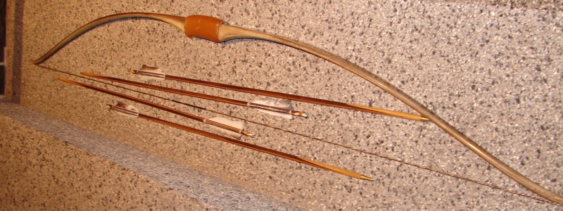

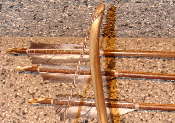

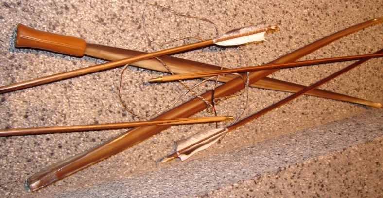

Nun Uralt ist er nicht gerade, aber einige Jahre hat er auf den Buckel.
Er müßte so aus den 60'ern sein, er besteht zu 100% aus Glasfasern und ist ein Take Down.
Hier ein paar Bilder: Wie man sieht ist er vermutlich in einer Form gepresst worden!

Ich habe auch noch so ein Schätzchen aus den 60igern hier rumliegen. Ein Takedown mit einem wuchtigem Holzgriff und zwei dünne Wurfarme aus Glas......
Den kannste wirklich nur in Hippi klamotten schießen dann passt die Optik....
