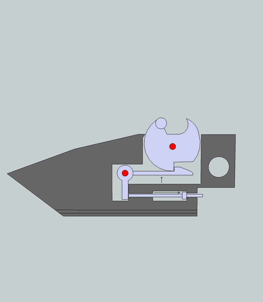

Grafik kann ich dir leider nicht geben, müsste man sich eben ein wenig austüfteln.
Ist halt nen kurzzeitiges entriegeln mit automatischer sperr/einrastfunktion und ist sicher nicht ohne einige umlenk/federaktionen zu bewerkstelligen.
Und Abzugstechnisch detailzeichnungen einer colt abzugsgruppe zu finden wird denke ich mal eh schwer, ne single-fire abzugsgruppe ohne wbk zu bekommen noch schwerer und ne abzugsgruppe mit salven full auto funktion zu bekommen gegen das kwkg verstoßen und sogar auf dem schwarzmarkt nicht so einfach. :-)
Hat auch nichts mit unsinnig zu tun, bei den amis ist sowas recht geläufig. bei dem ding an platzersparnis zu denken ist aber irgendiwe absurd, die armbrustgruppe scheint ja schon länger als nen normales m4.
bin selbst soldat, finde das ding generell wieder absolut "wahnsinnswaffengeilübertrieben". mit x-tausend schienen zum anbringen von nem scope, licht, aimpoint, laser, nachtsicht, nasenhaarschneider und letztendlich fehlt nur noch die thermonuklear-iwin-button-funktion. typisch ami halt.
Schnell was gezeichnet, Prinzipskizze für betrieb mit nuss: kein anspruch auf detailgetreue und realisierbarkeit in Bezug auf abzugsgewichte,ausmaßen, geschweige denn die windenrastung noch auf kunstlerisches prestige.
Schwarze fpeile sind angel/dreh/bewegungs-richtungen, rote sind federrichtungen.
Schäme mich fast für die skizze...
den schlagbolzen kann man eigentlich auch irgendwie weglassen, das nachspannen wird aber so oder so ne ganz andere sache, wird denke ich mal im original durch das rückkurbeln des schlittens in der endposition erledigt.

Sieht auf den ersten Blick recht kompliziert aus, aber ich glaube das hilft mir... muss da mal rumtüfeln. Das fertige Ergebnis bekommt ihr auf jeden Fall zu sehen. ;)

Aber Rizzar, das was du da gezeigt hast ist doch ein Achs-Schloss für eine "normale" historische Armbrust... bei der TAC15 sieht es aus als würde ein mechanisches Release auf einem Schlitten nach hinten gezogen und ein Mechanismus löst dann mit dem Abzug das Release aus... Wie das im Detail funzt kann man weder auf dem Video, noch auf Bildern davon erkennen, und das will sich PSE sicher auch nicht gern abgucken lassen, was die Ursache dafür sein dürfte das man keine Infos dazu im Netz findet

Ja, galli, das stimmt, ist ne recht normale umsetzung, kann ja auch nicht da rein gucken, im prinzip sieht der Sehnenfang auch nach einer art 2 komponentenverriegelung aus.
im grunde genommen wird es aber soetwas wie einen übergabepunkt der abzugsenergie für den Schlitten geben den man da irgendio noch einbauen muss. Baryonyx wollte ja erstmal wissen wie eine anschlagsauslösung funktionieren kann.
zeichne gerade nochmal ein wenig :-)
Simple 1 Achs-Verriegelung im Schlitten.<br />Rechte aussparung wäre für das Windenseil geeignet, unten am schlitten müsste eine vorrichtung befestigt werden, die den Hahn beim zurückkurbeln automatisch nach hinten führt. ein Abbremsen der Nussscheibe nach dem Release müsste auch beachtet werden, Einrastung des Schlittens bei Windenendposition irgendwo am Schienenende geregelt sein.<br /><br />dunkelgrau=festes Trägergehäuse<br />hellgrau=bewegliche Teile<br />rot=Bewegungsachsen<br />Pfeile= Federeinrichtungen

Ich denke nicht das es da sowas wie eine Nuss gibt. Es handelt sich bei dieser Armbrust um eine Präzisionsarmbrust und ich bin mir sicher, die haben keine Lust auf wildes Sehnengeschwinge, wenn die Sehne über die Nussfinger gleitet. Daher werden die sich einen Mechanismus ausgedacht haben der so funktioniert wie das Release das mein beim Compound-Schießen in der Hand hat.
Also nicht das deine Zeichnungen nun nutzlos sind, aber sie stellen halt etwas anderes dar...
Ich finde leider auch per Google keine Detailbilder von sowas und leider hab ich noch nie so ein Release im Detail angucken können. Deshalb weiß ich nicht wie so ein Ding im Detail funktioniert. Ich denke aber, da gibt es einfach so einen Auslöserknopf oder nen kleinen Hebel den man mit einem Finger betätigen kann.
Wenn dem so ist, bräuchte man nur eine kleine Umlenkmechanik, die mit einem Stift das Release auslöst. Keine Verriegleung nötig, wie du es darstellst, sondern einfach ne Wippe und nen Stift der auf den Auslöser des Release drückt. Son Release könnte man dann kaufen und auf die selbst gebaute AB auf einen Schlitten montieren. Der Schlitten dient ja nur dem Transport des Release beim Spannen
