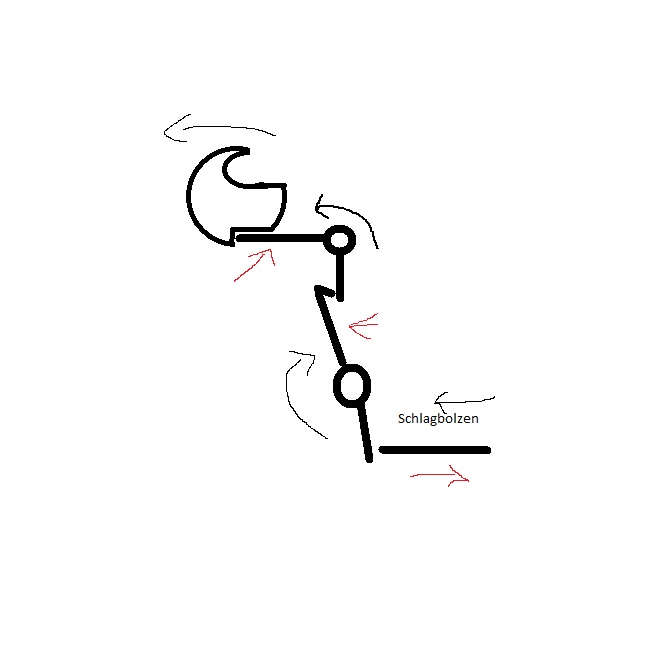

Naja wie auch immer, ich wollte mal nachfragen wie der Abzugmechanismus einer TAC-15 Armbrust oder einer ähnlich aufgebauten Armbrust funktioniert, da ich für ein Projekt eine nachbauen wollte. Den Wurfarmmechanismus habe ich soweit fertig, auch der Sehnenstopper funktioniert.
Nur wie der Abzug so funktionieren soll, dass man die Sehne erst einhängt, dann hochkurbelt und den Mechanismus mit dem Abzug lösen soll ist mir unklar... Ich habe bereits das Internet nach Bildmaterial durchsucht aber nichts gefunden was mir das ausreichend erklären würde - im Gegenteil, ich hab mir sogar einen Trojaner dabei eingefangen...
Kann mir jemand vlt eine Skizze machen, aus der der Mechanismus ersichtlich wird oder mir zumindest versuchen zu erklären wie das funktioniert?
Danke im vorraus

Das ist eine gute Frage. Da ich kein Compoundschütze bin, weiß ich nicht genau wie so ein release aufgebaut ist. Ich denke aber, es gibt da eine Art Knopf der das Relase öffnet.
Wenn du jetzt sowas selbst bauen möchtest, könnte ein Mechanismus funktionieren der mit einem Stift auf den Auslöser des Release drückt...
Das sind aber nur Vermutungen, da ich mich in dem Bereich nicht so gut auskenne.

Besorg dir ein Release oder gucke dir im Bogensportverein eines an, wenn die eins da haben... Und dann baust du eine Mechanik die das Release betätigt...
Wirst wohl kaum in D eine AR-15 Baugruppe bekommen...

Grafik kann ich dir leider nicht geben, müsste man sich eben ein wenig austüfteln.
Ist halt nen kurzzeitiges entriegeln mit automatischer sperr/einrastfunktion und ist sicher nicht ohne einige umlenk/federaktionen zu bewerkstelligen.
Und Abzugstechnisch detailzeichnungen einer colt abzugsgruppe zu finden wird denke ich mal eh schwer, ne single-fire abzugsgruppe ohne wbk zu bekommen noch schwerer und ne abzugsgruppe mit salven full auto funktion zu bekommen gegen das kwkg verstoßen und sogar auf dem schwarzmarkt nicht so einfach. :-)
Hat auch nichts mit unsinnig zu tun, bei den amis ist sowas recht geläufig. bei dem ding an platzersparnis zu denken ist aber irgendiwe absurd, die armbrustgruppe scheint ja schon länger als nen normales m4.
bin selbst soldat, finde das ding generell wieder absolut "wahnsinnswaffengeilübertrieben". mit x-tausend schienen zum anbringen von nem scope, licht, aimpoint, laser, nachtsicht, nasenhaarschneider und letztendlich fehlt nur noch die thermonuklear-iwin-button-funktion. typisch ami halt.

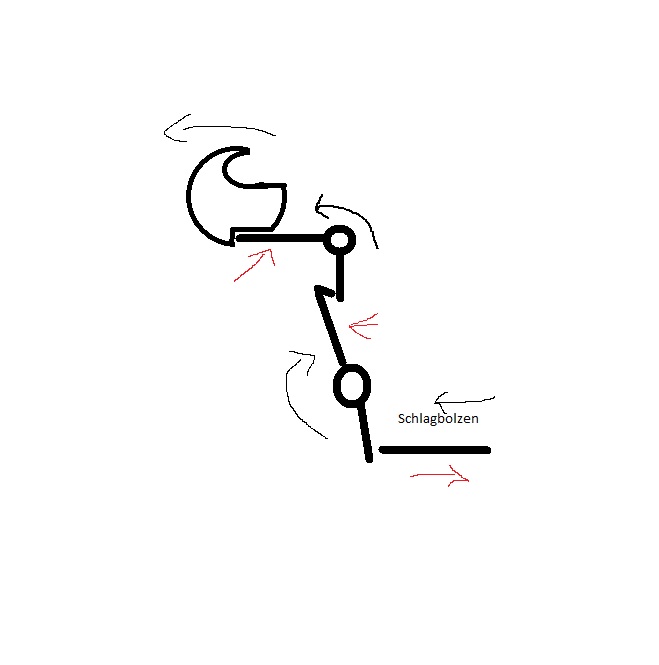

Schnell was gezeichnet, Prinzipskizze für betrieb mit nuss: kein anspruch auf detailgetreue und realisierbarkeit in Bezug auf abzugsgewichte,ausmaßen, geschweige denn die windenrastung noch auf kunstlerisches prestige.
Schwarze fpeile sind angel/dreh/bewegungs-richtungen, rote sind federrichtungen.
Schäme mich fast für die skizze...

Sieht auf den ersten Blick recht kompliziert aus, aber ich glaube das hilft mir... muss da mal rumtüfeln. Das fertige Ergebnis bekommt ihr auf jeden Fall zu sehen.

Aber Rizzar, das was du da gezeigt hast ist doch ein Achs-Schloss für eine "normale" historische Armbrust... bei der TAC15 sieht es aus als würde ein mechanisches Release auf einem Schlitten nach hinten gezogen und ein Mechanismus löst dann mit dem Abzug das Release aus... Wie das im Detail funzt kann man weder auf dem Video, noch auf Bildern davon erkennen, und das will sich PSE sicher auch nicht gern abgucken lassen, was die Ursache dafür sein dürfte das man keine Infos dazu im Netz findet
Re: TAC-15 Nachbau
Ja, galli, das stimmt, ist ne recht normale umsetzung, kann ja auch nicht da rein gucken, im prinzip sieht der Sehnenfang auch nach einer art 2 komponentenverriegelung aus.
im grunde genommen wird es aber soetwas wie einen übergabepunkt der abzugsenergie für den Schlitten geben den man da irgendio noch einbauen muss. Baryonyx wollte ja erstmal wissen wie eine anschlagsauslösung funktionieren kann.
zeichne gerade nochmal ein wenig :-)

Ich denke nicht das es da sowas wie eine Nuss gibt. Es handelt sich bei dieser Armbrust um eine Präzisionsarmbrust und ich bin mir sicher, die haben keine Lust auf wildes Sehnengeschwinge, wenn die Sehne über die Nussfinger gleitet. Daher werden die sich einen Mechanismus ausgedacht haben der so funktioniert wie das Release das mein beim Compound-Schießen in der Hand hat.
Also nicht das deine Zeichnungen nun nutzlos sind, aber sie stellen halt etwas anderes dar...
Ich finde leider auch per Google keine Detailbilder von sowas und leider hab ich noch nie so ein Release im Detail angucken können. Deshalb weiß ich nicht wie so ein Ding im Detail funktioniert. Ich denke aber, da gibt es einfach so einen Auslöserknopf oder nen kleinen Hebel den man mit einem Finger betätigen kann.
Wenn dem so ist, bräuchte man nur eine kleine Umlenkmechanik, die mit einem Stift das Release auslöst. Keine Verriegleung nötig, wie du es darstellst, sondern einfach ne Wippe und nen Stift der auf den Auslöser des Release drückt. Son Release könnte man dann kaufen und auf die selbst gebaute AB auf einen Schlitten montieren. Der Schlitten dient ja nur dem Transport des Release beim Spannen
Ich hab doch son Ding gefunden, leider steht nicht dran wie viel Zuggewicht die Teile halten können. Aber dann bräuchte man nur nen kleinen Umlenkhebel, der den Hebel des Release betätigt, fertig...
