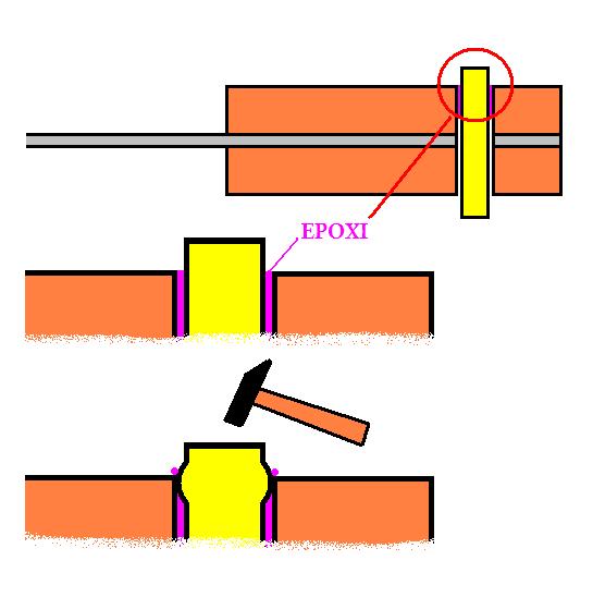

Ich habe für mein letztes Projekt (Machete!) nen Messing-Vollstab genommen!
2 x (3 bis 4 mm) länger geschnitten als Griffdurchmesser an den entspr. Stellen, mit Epoxi eingesetzt, etwas an beiden Enden aufgetrieben und dann verschliffen. Hat wunderbar geklappt...
Wenn ich dran denke mach ich Bilder...

...genau das war auch meine Überlegung, daher habe ich das Loch eben 0,5 mm größer gebohrt und den Stab "in Epoxi" rein gesetzt. So lange das Epoxi noch weich ist, weicht es einfach aus, damit besteht keine Gefahr dass was platzt...
Ich seh schon, ich MUSS Bilder machen.

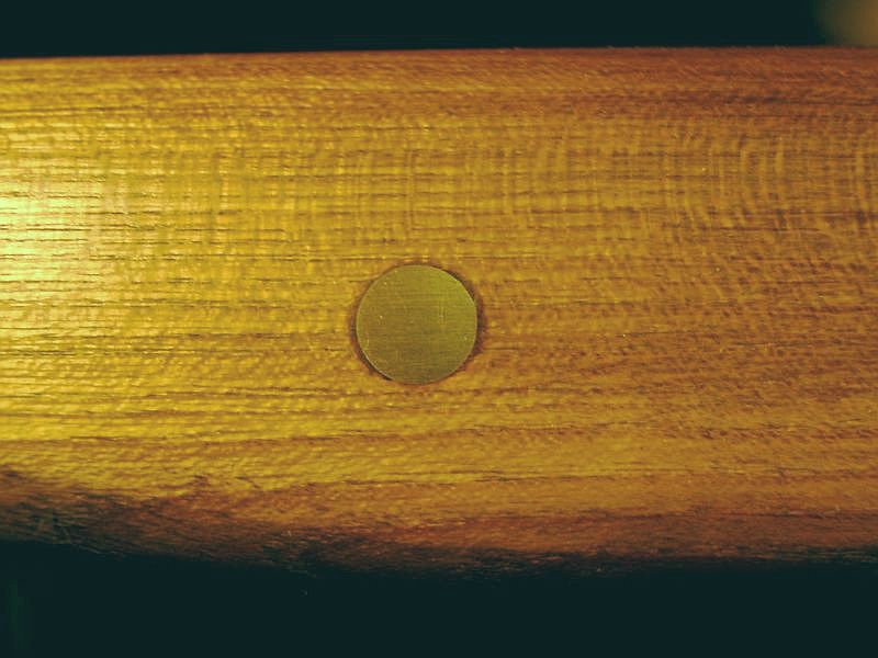

Beiträge: 22591
Hat Dank erhalten: 150 Mal
Re: Niete für Messergriffe
So, hier die versprochenen Bilder...:
