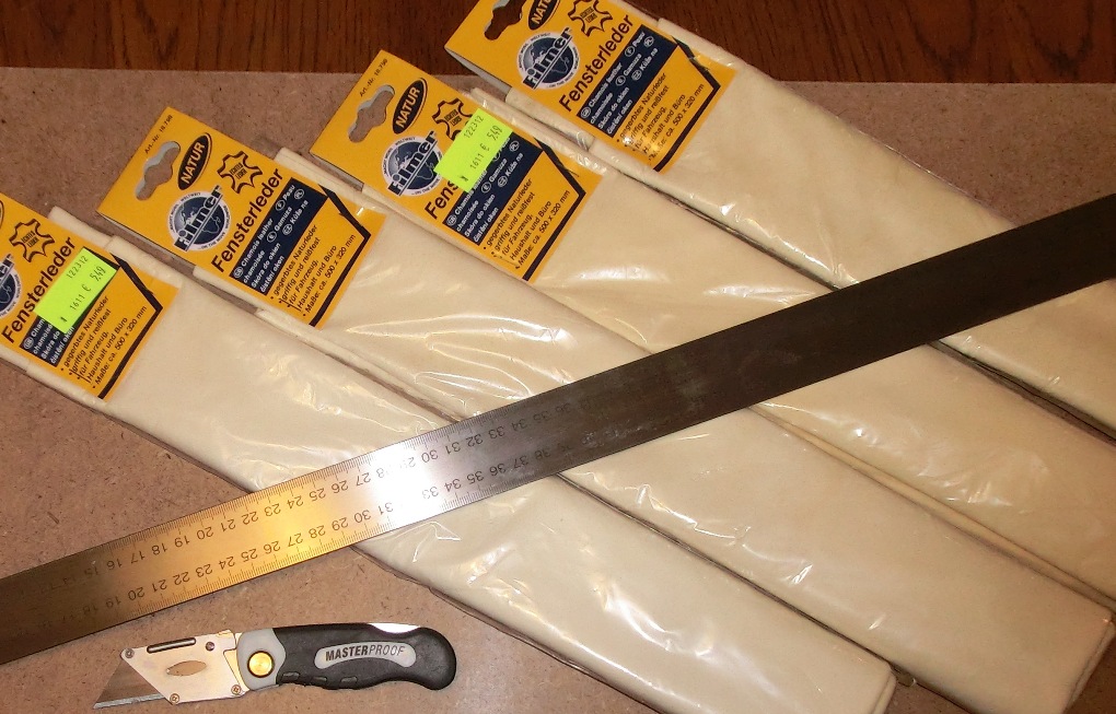

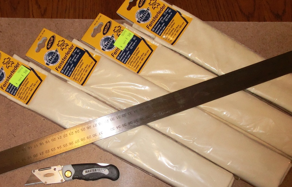

Zuerst mal eine Tassel zum Pfeile putzen aus Fensterleder.
Aus diesen vier Fensterleder werden insgesammt 6 Tassel entstehen.

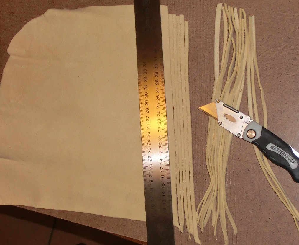

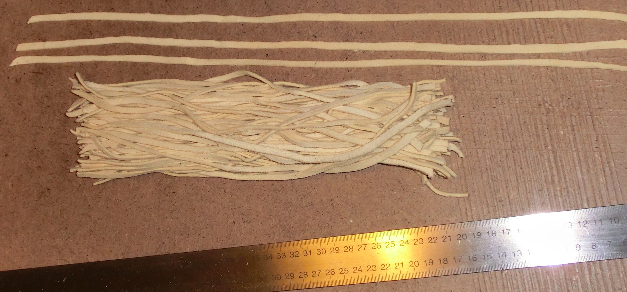

Als erstes zuschneiden, in ein paar längere Streifen und in viele Streifen von ca. 28 cm Länge und 3mm bis 5mm Breite.

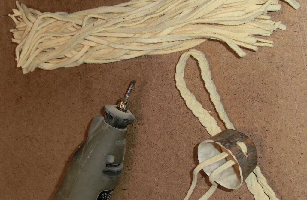

Dann, von einer Abwurfstange, einige Ringe abschneiden und mit einen Dremel vom Spongiosa befreien, das ist eine Arbeit die man tunlichst ausserhalb von Wohnräumen machen sollte, dagegen ist das Arbeiten mit Horn mit angenehmen Düften verbunden. ::)
Wenn das geschehen ist, aus den längeren Streifen die Halteschlaufe flechten, und in den Geweihring zwei kleine Löcher bohren um den Geweihring mit einen Lederstreifen vor dem verrutschen zu sichern.
So sieht dann eine fertige Tassel von vorne und hinten aus.

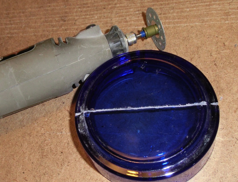

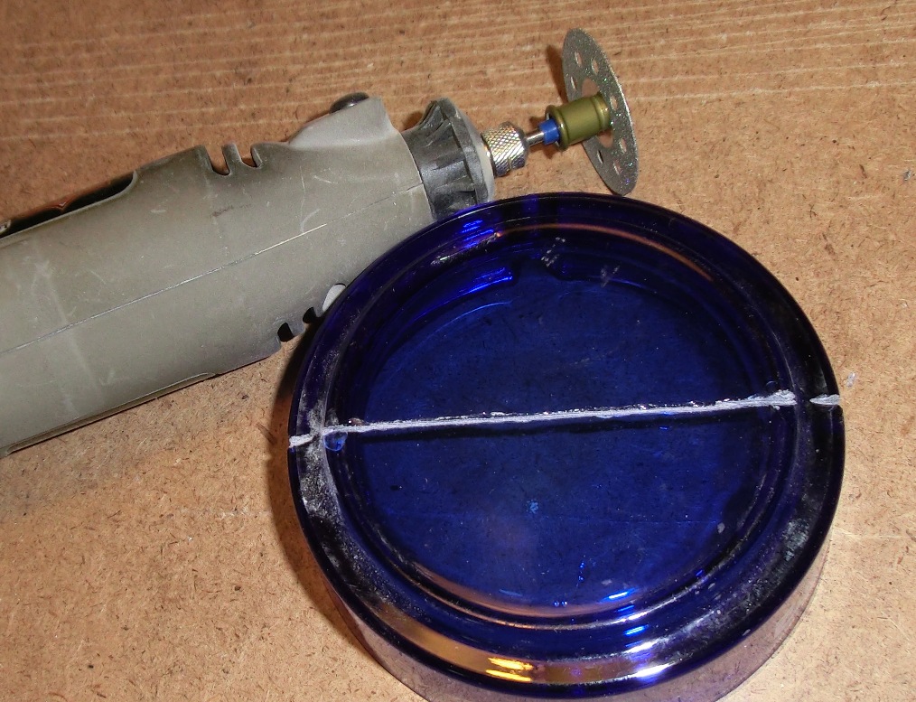

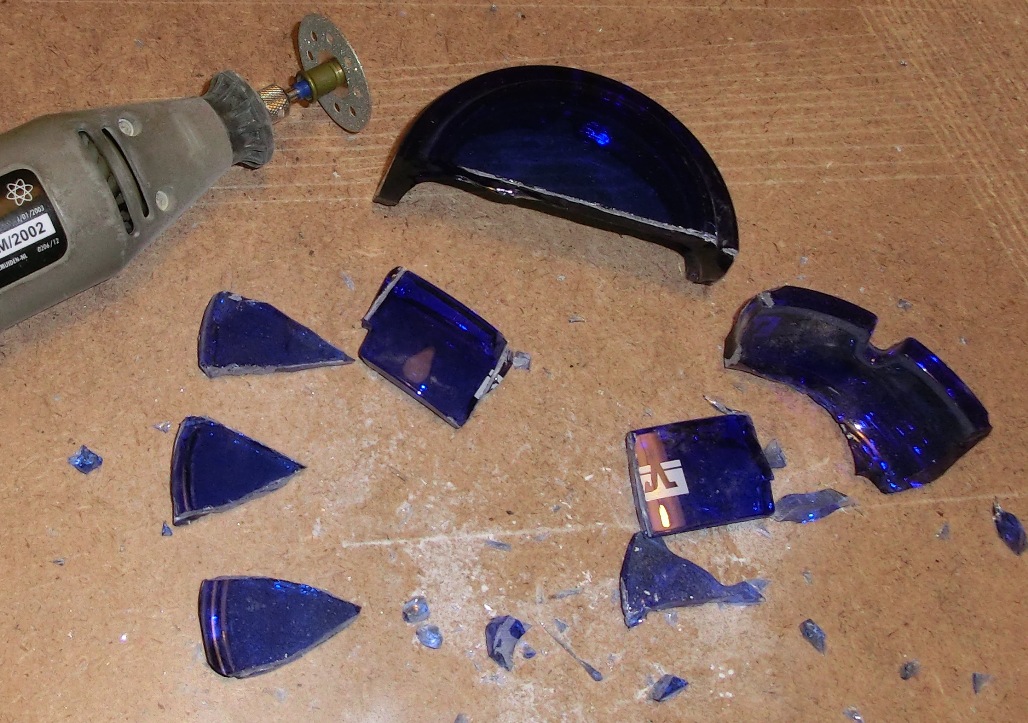

Dann mit einer guten Diamantscheibe anritzen.

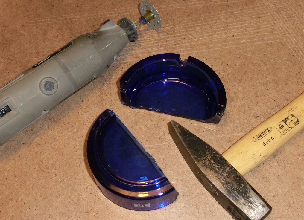

Mit einen beherzten Schlag den Ascher teilen.
Nach dem gleichen Prinzip den Boden wieder einritzen und mit einen Schlag in weitere Teile zerlegen.

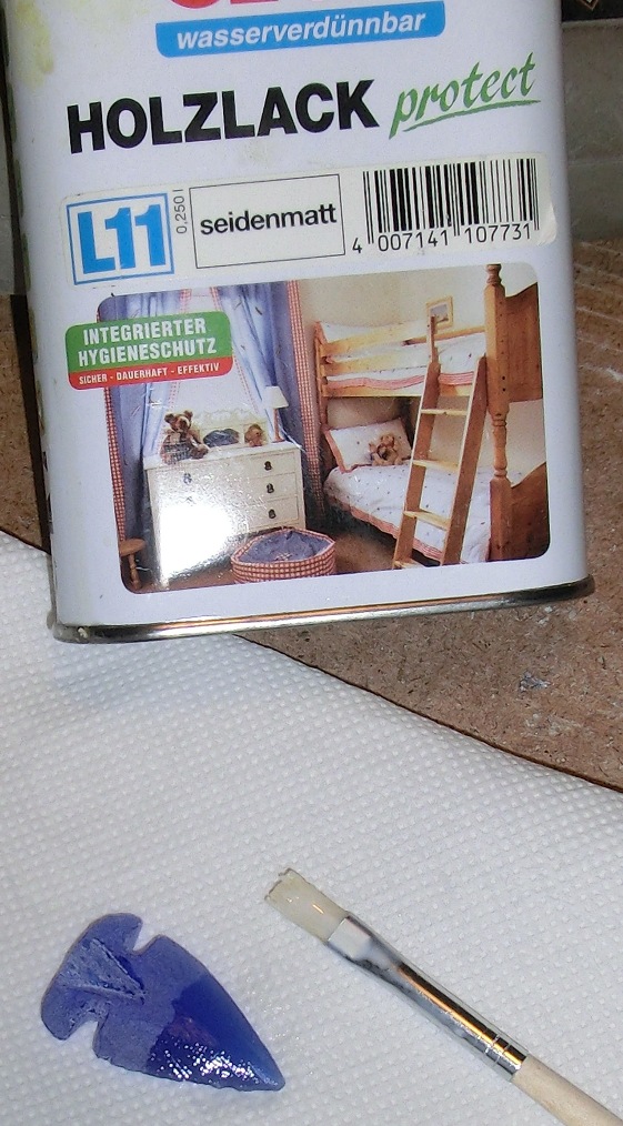

Weil mir das polieren an diesen Glas nicht so recht gelingen wollte, habe ich es mit Klarlack überzogen.

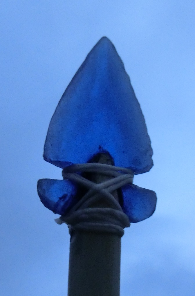

Nun noch die Spitze mit schwarzen Heißkleber befestigt und der Optik wegen mit weißen Sehnengarn gewickelt.
So sieht das dann fertig aus.

Ne Scherz, aber schleifst du die Spitzen auch mit der Diamantschneide?
Heidjer
Beiträge: 6893
Hat gedankt: 16 Mal
Hat Dank erhalten: 12 Mal
Re: Basteleien
Beitrag von Heidjer »
Grey Wolf hat geschrieben:...aber schleifst du die Spitzen auch mit der Diamantschneide?
Ich schleife das Glas mit der Diamantscheibe genau so wie ich es mit einer Trennscheibe und Metall mache.
Nur das ich das Glas nicht scharf ausschleife, wenn es zu dünn wird bricht es. ;)

Übrigens kleiner Tip:
mit den ganz feinen Topfscheiben für die Flex, mit denen man Stein, Beton und Terrazzo schleift, kann man auch Glas schleifen. Die Flex ist im Schraubstock eingespannt. Ich regle die Drehzahl der Flex dabei immer mit einem externen Drehzahlregler (Phasenanschnittsteuerung) ganz weit runter. Dann staubt's nicht und das Glas wird auch nicht so heiß.
