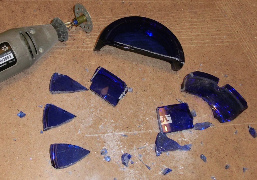

Ausser einer Tassel habe ich mir Heute noch eine weitere Glasspitze geschliffen.
Zuerst mal das Ausgangsmaterial, ein Werbegeschenk von einen Freund.
Dann mit einer guten Diamantscheibe anritzen.
Mit einen beherzten Schlag den Ascher teilen.
Nach dem gleichen Prinzip den Boden wieder einritzen und mit einen Schlag in weitere Teile zerlegen.
Jetzt muß man nur noch von so einen Splitter alles abschleifen was nicht nach Spitze aussieht.

Ich schleife das Glas mit der Diamantscheibe genau so wie ich es mit einer Trennscheibe und Metall mache.
Nur das ich das Glas nicht scharf ausschleife, wenn es zu dünn wird bricht es. ;)

Übrigens kleiner Tip:
mit den ganz feinen Topfscheiben für die Flex, mit denen man Stein, Beton und Terrazzo schleift, kann man auch Glas schleifen. Die Flex ist im Schraubstock eingespannt. Ich regle die Drehzahl der Flex dabei immer mit einem externen Drehzahlregler (Phasenanschnittsteuerung) ganz weit runter. Dann staubt's nicht und das Glas wird auch nicht so heiß.
