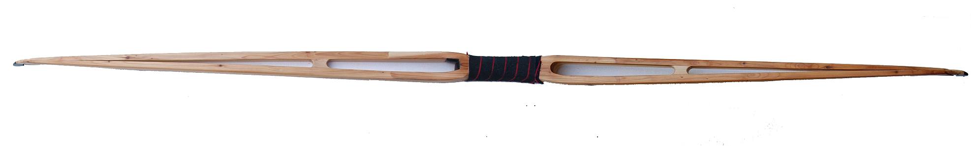

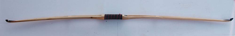

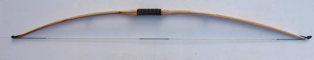

Nach Rob-Skeleton und Sap-Skeleton nun hier aus einem verasteten Reststück Eibe "Tax-Skeleton".
Der Bogen von der Bauchseite, hochauflösend.
Wurfgewicht: 16 kg auf 70 cm Auszug
Bogenlänge ungespannnt: 160 cm
Bogenlänge gespannt: 157 cm
Bogengewicht incl. Ledergriff: 550 g
Stringfollow: 5 cm an den Enden gemessen
Material: Eibe, fast astfrei,
Skelettbauweise: 4 Wurfarme als "Selfbow", im Griff zusammengesetzt mit jeweils einem Griff-Laminat an Rücken und Bauch,
pyramidal von 55 mm auf 12 mm an den Tipps (Sehnenkerbe)
absoluter Centershot mit Hornanlage
Tipps: Büffelhorn
Griff: Wildleder (rauh) mit Baumwollwicklung
Sehne: Fastflight 14 Strang
Tipps: Büffelhorn
- Snake-Jo
- Beiträge: 8823
- Hat gedankt: 32 Mal
- Hat Dank erhalten: 109 Mal

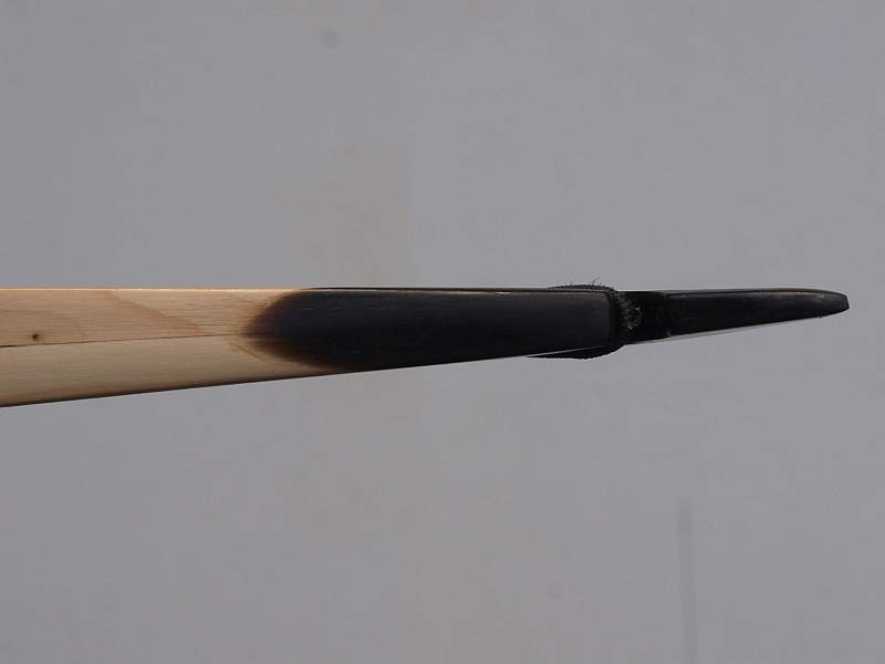

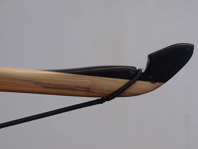

Die Hornenden aus Büffelhorn, oberes Ende:
Horn-Overlay: 80 mm lang x 20 hoch x 12 mm breit

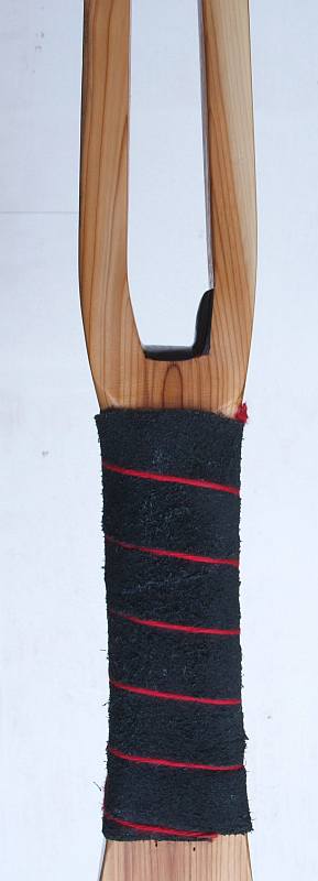

Griffsektion mit Centershot und Hornauf- und anlage.

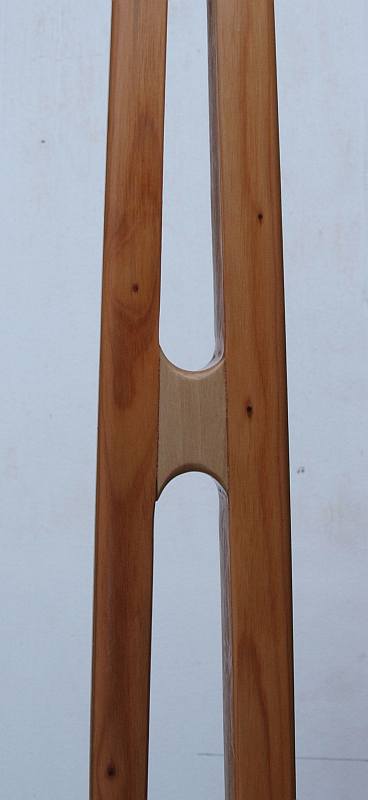

Der eingeleimte Steg zwischen den Zwillingswurfarmen

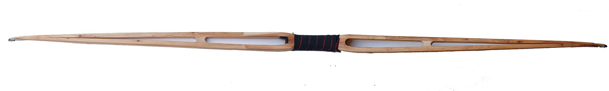

aber zum Bogen, Skeleton - soll dass heißen die WA's haben ein laaanges Loch in den WA's? Hast du auch ein Foto der Frontansicht? würd mich stark inteessieren.
Schiesst so ein Bogen mit echtem Centershot präziser ? kann man den Spine hier gewisser Maßen vernachläßigen? - welchen Spine haben deine passenden Pfeile dazu?

@Hurny: Gib mal in die Suchfunktion ein:
Rob Skeleton
Sap Skeleton
Skelettbogen
Centershot: Ja, Spine ist ziemlich egal, am besten biegesteif, damit sich der Pfeil nicht zu sehr schlängelt und daher dann nicht aneckt.
Rob Skeleton
Sap Skeleton
Skelettbogen
Re: "Tax-Skeleton" 16 kg/ 70 cm
@Lord Hurny: Das mit dem Centershot wird schwierig, ein Bogenschütze, der ja in der Regel nicht mit einem Release schießt, kann den Pfeil gar nicht so gerade herausbringen. Weshalb der Mittenschnitt eigentlich besser ist.
Trotzdem soweit schöner Bogen

@Genni ich weiß, was du meinst. Aber dennoch etwas eingehender:
Ein Rechtshandschütze lenkt die Nocke des Pfeils nach links ab, daher drückt sich der Pfeil rechts gegen den Bogen (Schussfenster-Anlage). Bei einem Durchschuss durch den Wurfarm (also durch ein Loch) wird sich der Pfeil auch rechts abdrücken, also an die rechte Lochwandung. Da ist kein Unterschied, nur je mehr Schnitt zur Mitte, umso weniger "Archers Paradox", d.h. der Pfeil muss sich weniger um den Bogen winden.
Anders bei einem Release: Da wird mittig gelöst und der Pfeil drückt sich kaum seitlich ab.
Ist nun das Durchschussfenster über die Mtte geschnitten, was bei einem Skelettbogen erst einmal der Fall ist, wird der Pfeil mehr rechts einschlagen (bei normalem Spinewert).
@Snake-Jo: Genau, das meinte ich
Allerdings könnte ich jetzt nicht sagen wie viel das wirklich ausmacht
