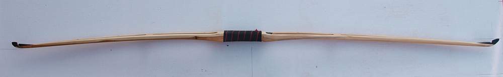

Nach Rob-Skeleton und Sap-Skeleton nun hier aus einem verasteten Reststück Eibe "Tax-Skeleton".
Der Bogen von der Bauchseite, hochauflösend.
Wurfgewicht: 16 kg auf 70 cm Auszug
Bogenlänge ungespannnt: 160 cm
Bogenlänge gespannt: 157 cm
Bogengewicht incl. Ledergriff: 550 g
Stringfollow: 5 cm an den Enden gemessen
Material: Eibe, fast astfrei,
Skelettbauweise: 4 Wurfarme als "Selfbow", im Griff zusammengesetzt mit jeweils einem Griff-Laminat an Rücken und Bauch,
pyramidal von 55 mm auf 12 mm an den Tipps (Sehnenkerbe)
absoluter Centershot mit Hornanlage
Tipps: Büffelhorn
Griff: Wildleder (rauh) mit Baumwollwicklung
Sehne: Fastflight 14 Strang

Die Hornenden aus Büffelhorn, oberes Ende:
Horn-Overlay: 80 mm lang x 20 hoch x 12 mm breit
Griffsektion mit Centershot und Hornauf- und anlage.
Der eingeleimte Steg zwischen den Zwillingswurfarmen

aber zum Bogen, Skeleton - soll dass heißen die WA's haben ein laaanges Loch in den WA's? Hast du auch ein Foto der Frontansicht? würd mich stark inteessieren.
Schiesst so ein Bogen mit echtem Centershot präziser ? kann man den Spine hier gewisser Maßen vernachläßigen? - welchen Spine haben deine passenden Pfeile dazu?
lg,
Lord Hurny
Beiträge: 8823
Hat gedankt: 32 Mal
Hat Dank erhalten: 109 Mal
Re: "Tax-Skeleton" 16 kg/ 70 cm
@Hurny: Gib mal in die Suchfunktion ein:
Rob Skeleton
Sap Skeleton
Skelettbogen
Centershot: Ja, Spine ist ziemlich egal, am besten biegesteif, damit sich der Pfeil nicht zu sehr schlängelt und daher dann nicht aneckt.
