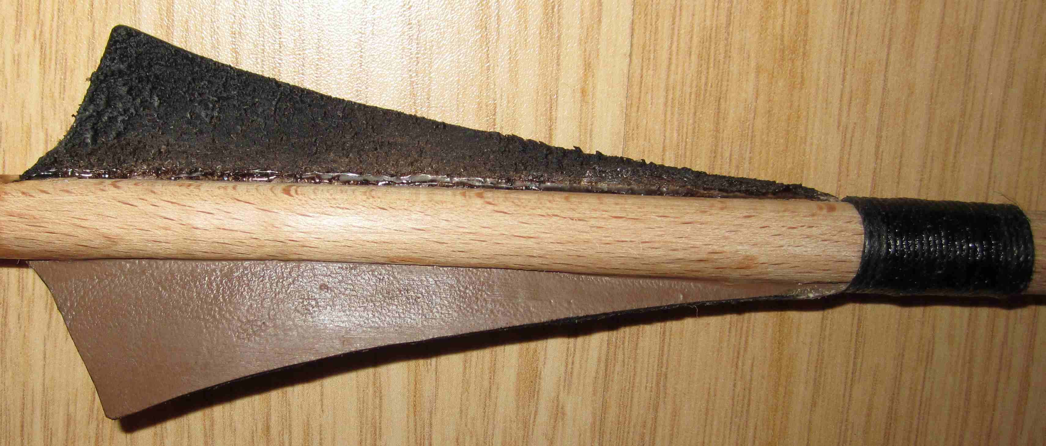

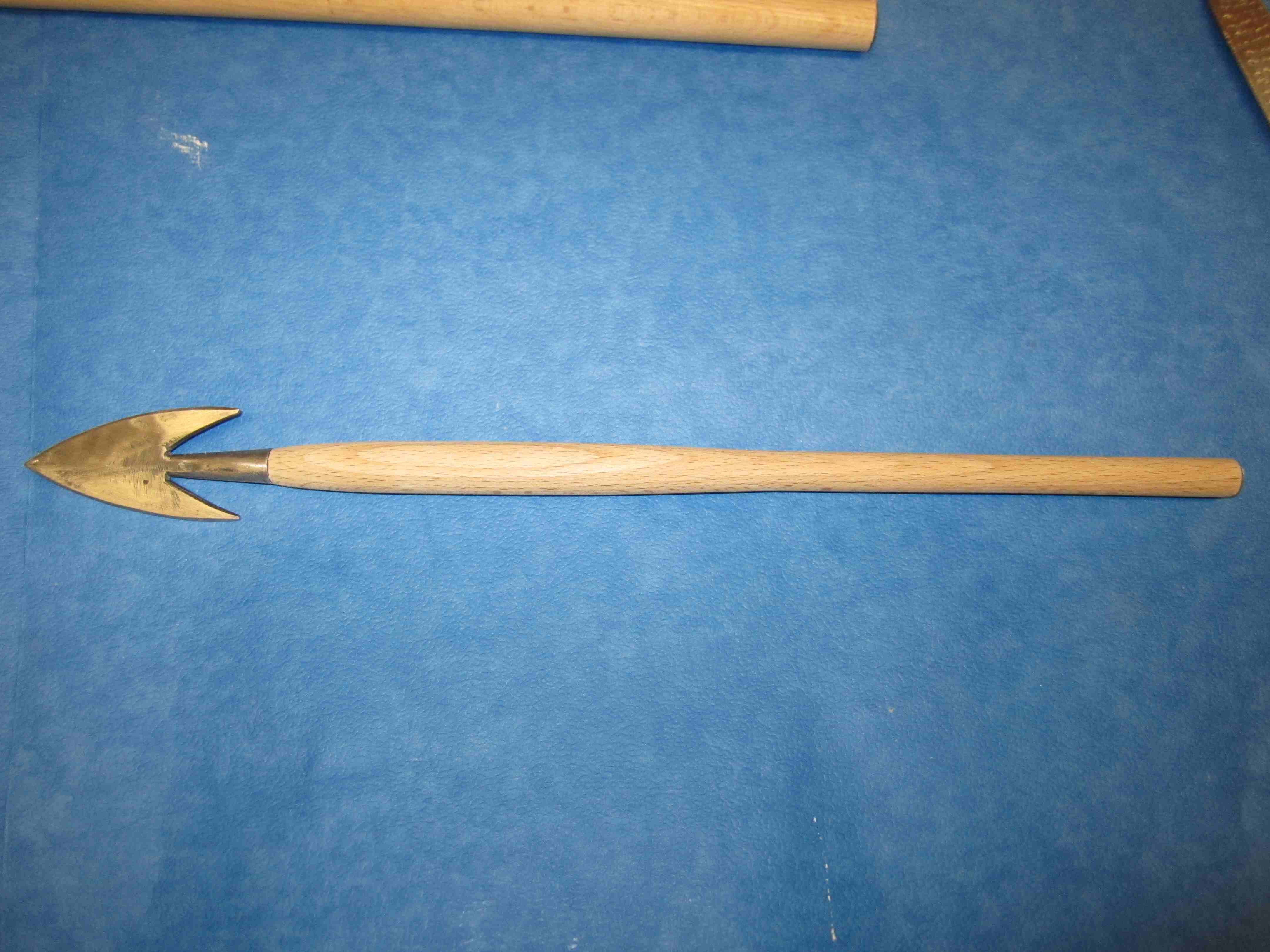

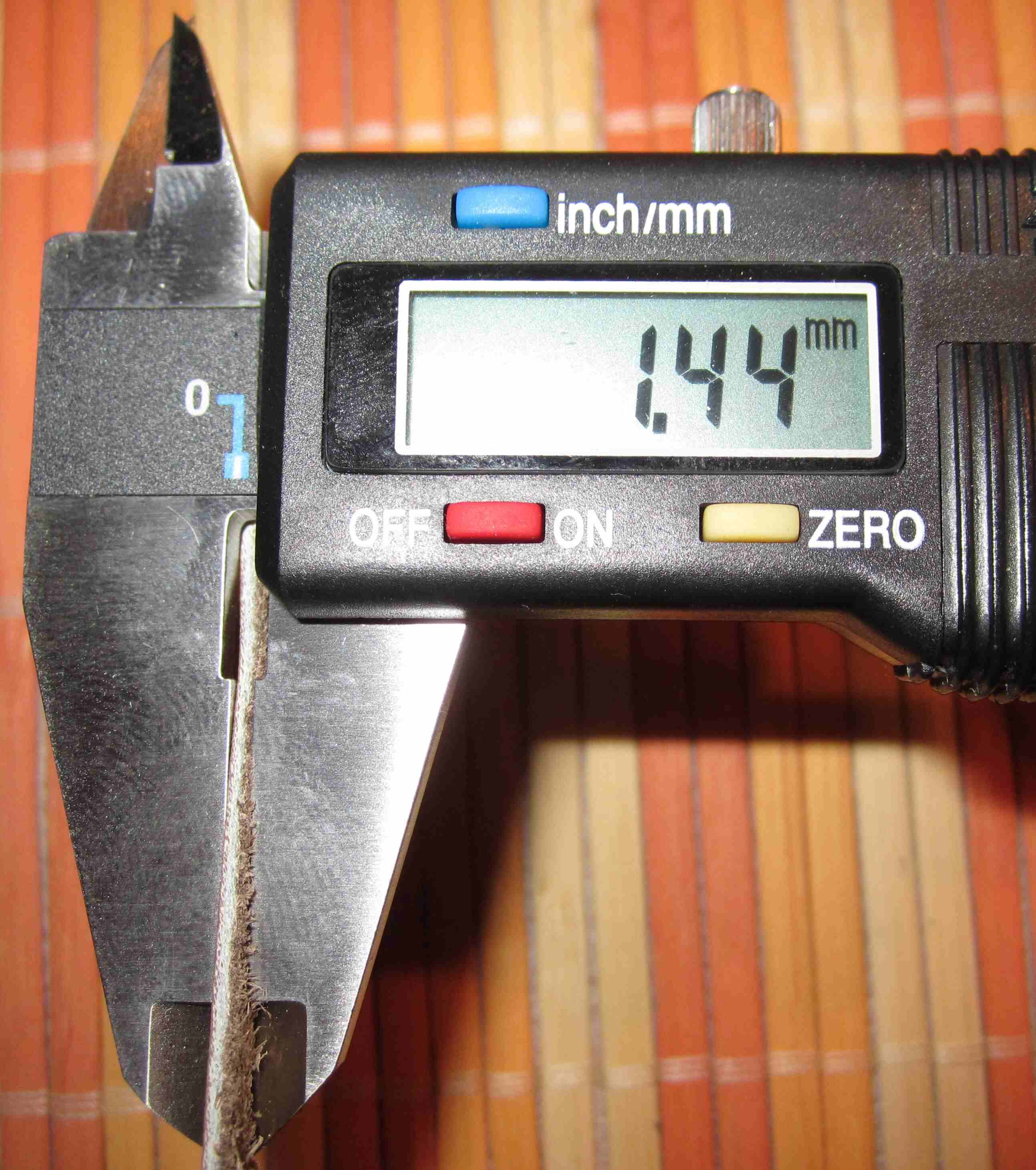

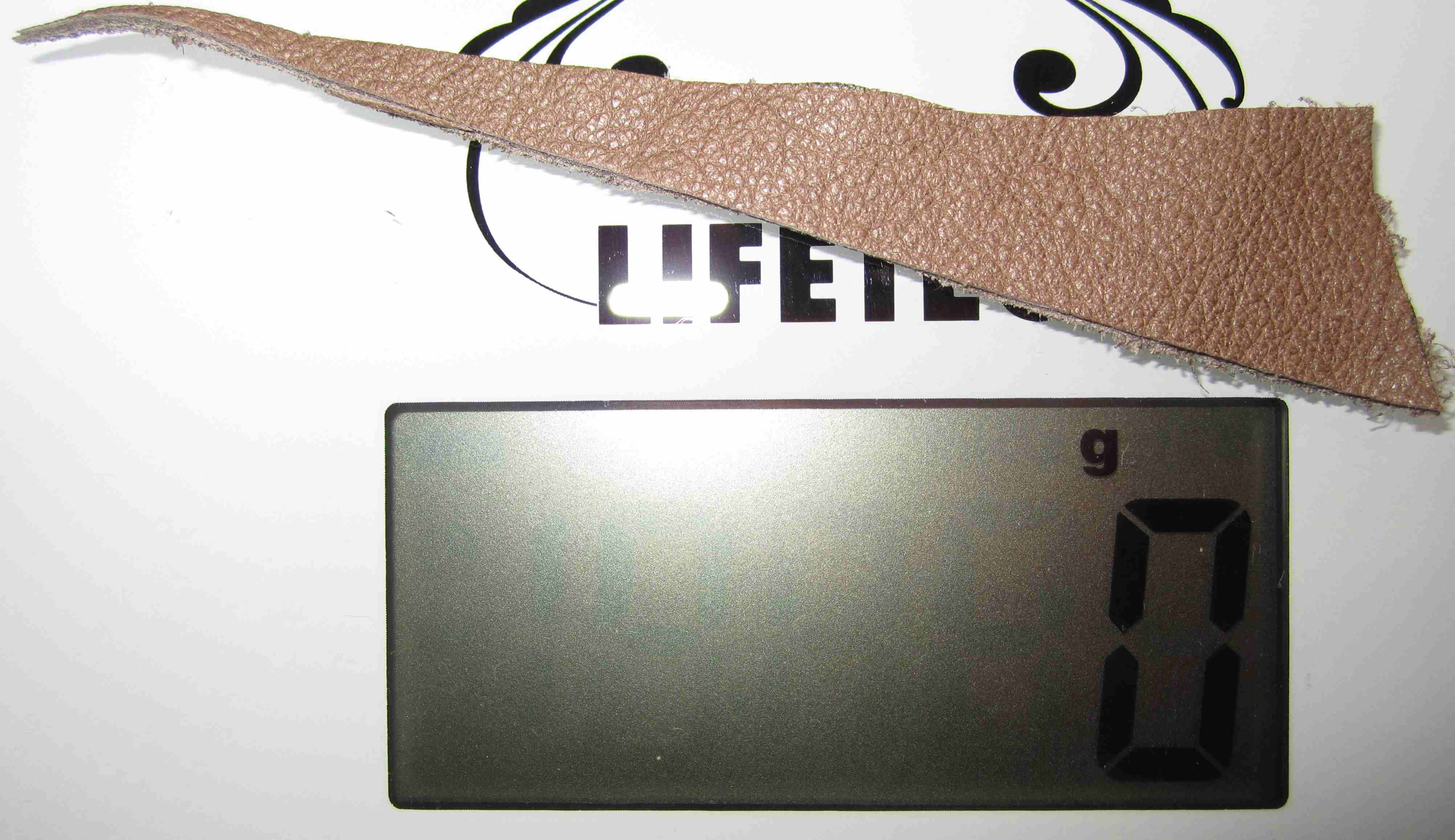

ich war mal wieder fleissig, habe heute einen neuen Armbrustbolzen (ich hau mal auf die Ka**e) "designt"....
Ich nenne Ihn "Beluga" weil er gleich hinter der Stahlspitze stark ansteigt um nach vorn mehr Gewicht zu bekommen.
Angelehnt an den Beluga-Wal der so eine stark ausgeprägte Stirn hat. (Kennt Ihr bestimmt alle.)
Ich bekomme Ihn einfach nicht auf 17%, dieser Bolzen hat 14%! Ich werde noch ein wenig Material in der Mitte abnehmen um
den FOC zu erhöhen. Eventuell kann ich auch noch an der Lederbefiederung Material sparen.
@ Werner, ich würde Dir gern diesen Bolzen zusenden um Ihn zu schiessen. Da meine Armbrust zu schwach ist einen 47g
Bolzen zu bewegen um ein optimales Ergebnis zu erhalten.
