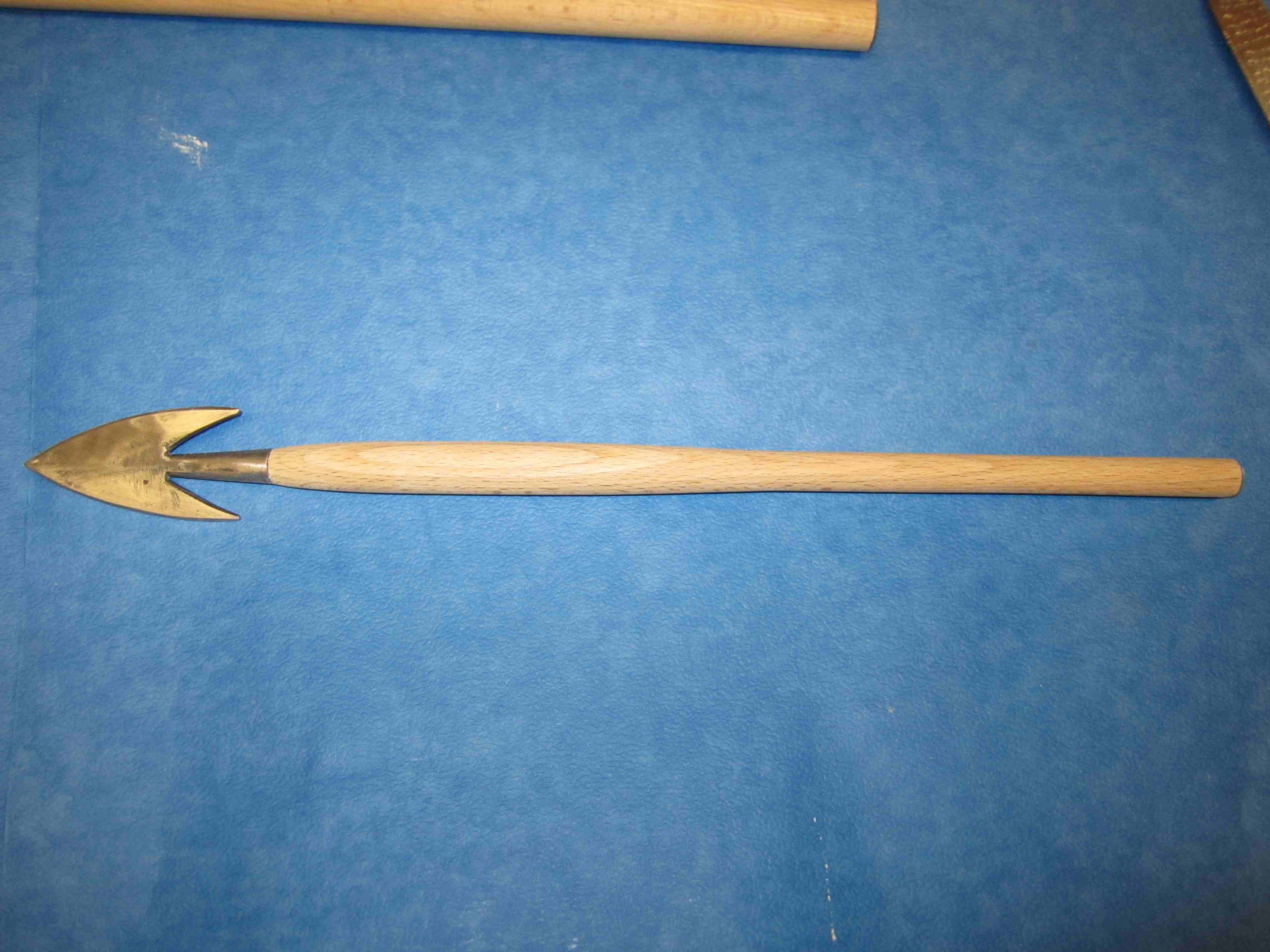

ich war mal wieder fleissig, habe heute einen neuen Armbrustbolzen (ich hau mal auf die Ka**e) "designt".... ;D
Ich nenne Ihn "Beluga" weil er gleich hinter der Stahlspitze stark ansteigt um nach vorn mehr Gewicht zu bekommen.
Angelehnt an den Beluga-Wal der so eine stark ausgeprägte Stirn hat. (Kennt Ihr bestimmt alle.)
Ich bekomme Ihn einfach nicht auf 17%, dieser Bolzen hat 14%! Ich werde noch ein wenig Material in der Mitte abnehmen um
den FOC zu erhöhen. Eventuell kann ich auch noch an der Lederbefiederung Material sparen.
@ Werner, ich würde Dir gern diesen Bolzen zusenden um Ihn zu schiessen. Da meine Armbrust zu schwach ist einen 47g
Bolzen zu bewegen um ein optimales Ergebnis zu erhalten.
Gruss Bernd
Lederbefiederung in Parabelnut.
Belugastirn, Zapfen ist noch etwas lang.
Gesamtansicht 368mm/47g

Ich würde sagen, es liegt einfach am Leder. Ich glaube, das bringt enifach zu viel Gewicht nach hinten, weil das Leder halbwegs dick sein muss um stabil genug zu sein.
Hast du schon mal so ein Stück Leder gewogen? Wie dick ist das Leder, das du verwendest?

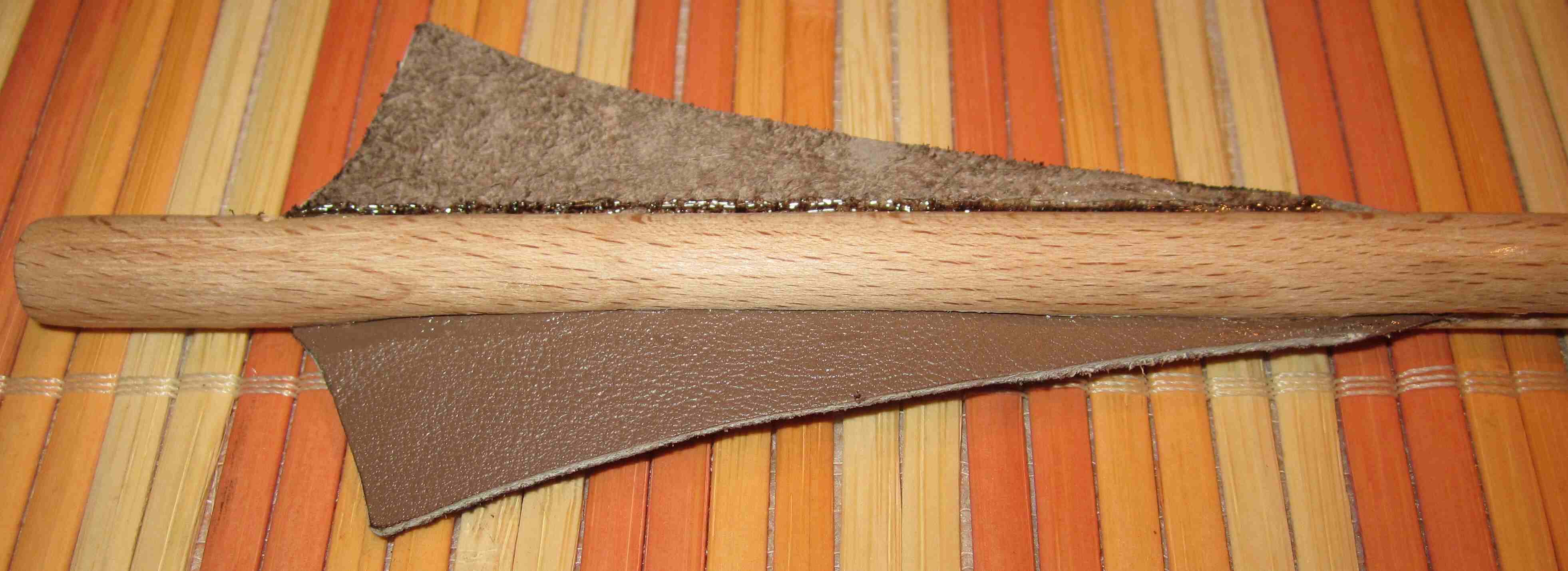

Es ist eigentlich unvorstellbar, ich habe mal die Lederbefiederung neu geschnitten.
So gefällt mir das "Design" :D der Feder auch noch besser!!! Und ich habe nun einen FOC von 15,82%. Statt vorher 14,xx%
Den Rest auf 17% mache ich morgen in dem ich vom hintern Teil des Buchenzain -kurz vor der befiederung- etwas wegnehme.
Vllt. drechsele ich kurz vor der Feder ein paar Rillen rein. Unvorstellbar mit welch geringem Gewicht sich der FOC verändern
lässt.

@ Galighenna:
ich habe mal an einem baugleichen Stück Leder gemessen und gewogen:
Das Gewicht muss sich unter 1g bewegen, die Stärke beträgt ca. 1.5mm
ich habe nur ganz locker zusammen gedrückt.
Gewicht unter 1g!
Gewicht unter 1g!
ca. mm Stärke.
ca. mm Stärke.

Ich habe die Lederbefiederung nun noch nach Ratschlag von Dirk M mit Bienenwachs behandelt.
Na, der sollte sich doch drehen!!!
Nennt man das Ledersteifigkeit ?

Hallo Bernd,
Deine "Dondaine" lässt sich mit meiner Armbrust abschiessen aber nicht mit
der Aussage ob sie als Bolzen ok ist.
Ich hab doch den Bolzensattel ,da müsste die dickste Stelle aufliegen damit der Bolzen
die Armbrust ohne Höhenschlag verlässt.
Ein weiteres Problem ist die Wicklung vor den Federn ,auch die kann am Bolzensattel
streifen.
Es ist -wie ich aus meinen Versuchen weis - nämlich nicht so ,
daß alles was hinter der Auflage dünner ist -am Bolzensattel nicht mehr berührt.
Du brauchst eine Armbrust mit Rille und ohne Schrägzug der Sehne welche dem Bolzen
weder in Höhe noch in Seite einen Impuls mitteilt.
Zuerst muß also an der Armbrust alles passen bevor du am Bolzen optimierst.
Gruß Werner

Irgendwie kann ich mit dieser Bolzenform nicht wirklich etwas anfangen (sie ist mir einfach zu aufwendig).
Ich habe letztens ein paar Probeschüsse mit sehr leichten Stücken (ca 32g) gemacht. Der Form basiert auf erhaltenen Originalen (Durchmesser 10mm, hinten verschmälert auf 8mm bei 10mm Höhe, Länge 380mm), die mit ca 40mm langen Federn bestückt waren. Die Federn wurden lediglich aufgeleimt. Die Dinger fliegen absolut problemlos ;)
Baumi

Mit Sicherheit nicht, sowie es auch nicht die perfekte Armbrust oder den perfekten Bogen gibt.
Aber ich bin bestimmt schon mal am perfekten Armbrustbolzen dran:
Ausgangsmatreial:
Buchenstab Drchm. 16 x 1000 mm diese Stange in 3 gleiche Teile gesägt.
Die Bolzen dann konisch gedrechselt auf > Drchm. 15,5 mm. und bei der Befiederung auf < Drchm. 12 mm.
Die Spitze des Zain´s der Tülle der Bolzenspitze angepasst. (Das war gar nicht mal so einfach!!!)
Mit dem neuen Rohr "Parabelnutschablone" Innendrchm. 12mm die beiden Nuten für die Lederbefiederung eingeritzt.
Bolzenspitze mit UHU hart eingeklebt, Lederbefiederung mit UHU hart eingeklebt.
Lederbefiederung mit Bienenwachs eingekleistert, und mit Heissluftpistole geglättet.
FOC:
Bolzenlänge: 364
davon 1 % 3,64
eingependelt bei 62mm ausser Mitte.
62:3,64= 17,03 %
FOC = 17,03% besser geht´s nicht!!! ODER???
Gruss Bernd
So könnte der perfekte Armbrustbolzen aussehen!

Lederbefiederung!
Lederbefiederung!
so soll sein................Drchm. 12mm

Das Gewicht:
Nur die Spitze: 24g
Der ganze Bolzen: 55g
Gruss Bernd
