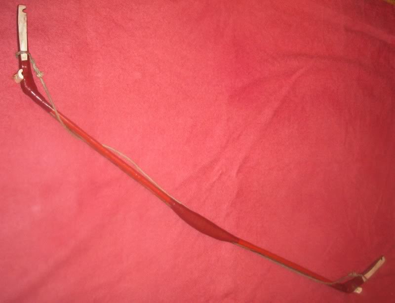

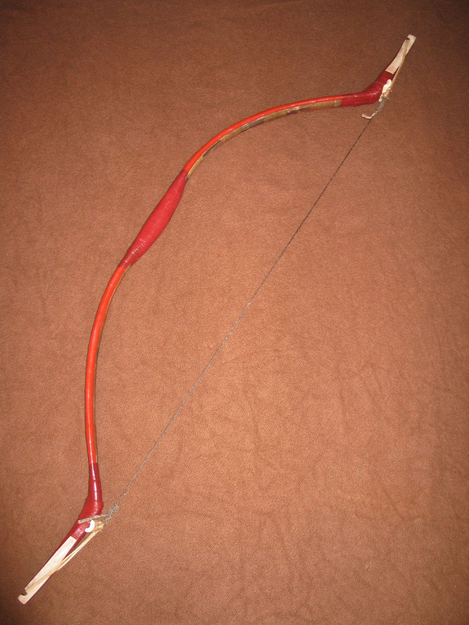

Römischer Bogen Ende 3. - Anfang 4. Jh. n. Chr.

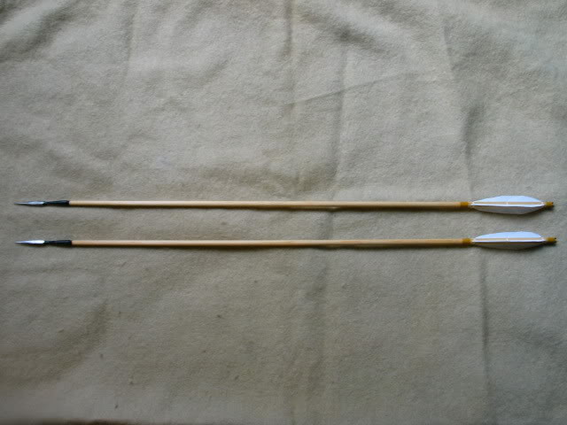

Pfeile.
Der Bogen nach einem Jahr im Gebrauch und mit neuer Sehne (Sehnenohren aus Rohhaut).

interessant - sieht mächtig nach manchu aus... was ein kuriosum erklären könnte ... welche quellen für maße etc hast du herangezogen?
Re: Römischer Bogen Ende 3. - Anfang 4. Jh. n. Chr.

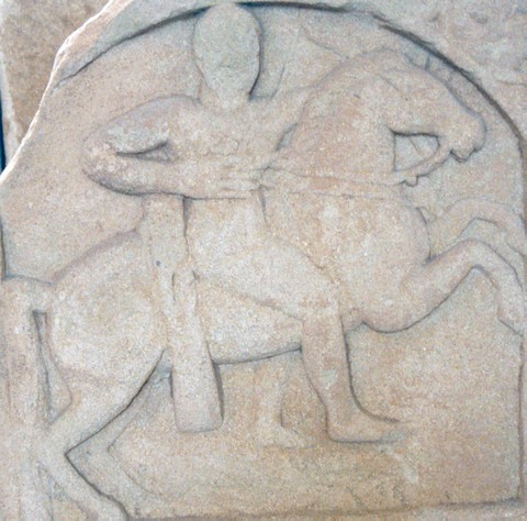

Wir haben Grabsteine von sagittarius (Bogenschütze) aber leider keinen Bogenfund, der als römisch durchgeht..
Aber die Abbildungen sprechen für die Abbildungen und Grösse von Bogen.
Aber Knochenplatten für die Syhas und die lassen nur eine Art der Befestigung zu. Auch die grösse ist doch sehr gross zu den anderen Bogen aus anderen Gebieten.
Der Yrzi Bogen ist ein palmyrenisch/syrischer Bogen aus dem 3.Jh.n.Chr.(Ist noch im Bau).

Bild:Flavius Proclus Equites Singulares Augusti.

Ja aber es gibt eben Formen die tauchen in verschiedenen Kulturen auf.
Die Knochenplattenfunde sind auch meist sehr gerade (gibt aber auch ausnahmen).
Dan stellt sich die Frage, ob es den Sog typischen Bogen der ......... Völker überhaupt gab.
Die Funde zeigen in Größe und Form erhebliche Abweichungen und das im gleichen Zeitfenster.
Der Bogen aus Miran, China kommt den Abbildungen für das 3.-4. Jh.n. Chr. sehr nahe.
Auch kommen sehr viele Impulse der Formen für die Ausrüstung im 3.-4.-Jh.-n. Für die römische Armee aus dem Osten.
Dazu die Ähnlichkeit der Schwertaufhängung der Spatha (Langschwert) der Römer und der Sassaniden.
Die Sassaniden übernehmen es von Völkern die noch weiter im Osten leben.

Im Anhang: Der Bogen ungespannt.

einen für eine ethnie oder gegend typischen bogen kann es nicht geben, weil keine ethnie homogen ist. sie hat nur einzelne gemeinsamkeiten, die sie als typisch für sich definieren und einen bezug zu einem flecken dieser welt.
diese form sieht allerdings sowas von nach bögen aus, die von den manchu gebaut wurden. ich möchte auch nicht ausschließen, dass an zwei stellen der welt fast identische bögen gebaut wurden - dafür müsst ich schlicht das gegenteil beweisen, was bei sachen die mal eben 1700 jahre her sind ... naja ... kompliziert für nen naturwissenschaftler sind *g*. was mir allerdings einleuchtet, ist dass es unwahrscheinlicher ist, dass an zwei stellen der welt das rad erfunden wird, als eine verbreitung der idee "rad" mit unterschiedlichen ausprägungen, da jeder einen gegenstand am ehesten mit leicht beschaffbaren, lokalen materialien und vorhandenen techniken und werkzeugen herstellt.
auf dem grabstein sehe ich nichts verwertbares, leider.

Schießt du das Teil selbst?

Darum habe ich auch geschrieben: Bessere Bilder und mehr zum Thema folgen.auf dem grabstein sehe ich nichts verwertbares, leider.
Ich habe den Grabstein auch im Original gesehen und das sieht man eine ganze Menge mehr.

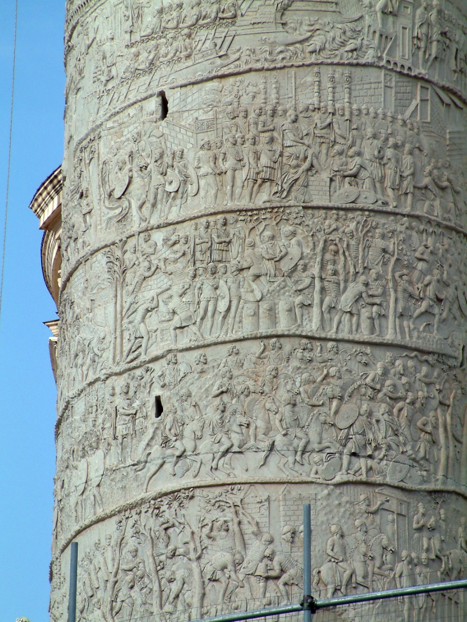

Noch ein paar Bilder:
Legionäre und Auxiliare
1. Hälfte des 2. Jh. n. Chr.
Sarmatische Kataphrakten fliehen vor anstürmender römischer Kavallerie
Bild 2

Ja den schiess ich selber!

Cool! Auf wieviel Zoll hat der seine 100#?Anubis hat geschrieben: Ja den schiess ich selber!

Versteh ich recht, dass der Römer selbstgemacht ist?
Welche Materialien wurden hier verwendet, sind das Hornstreifen am Bauch?
Spreche sicher nicht im alleinigen Interesse wenn sage ein Bild im Vollauszug wäre schön!?

und vorallem so mal Sehnenlänge und Auszug. Denn auf den antiken Bildern erscheint mir das ganze doch vergleichsweise zierlich.
