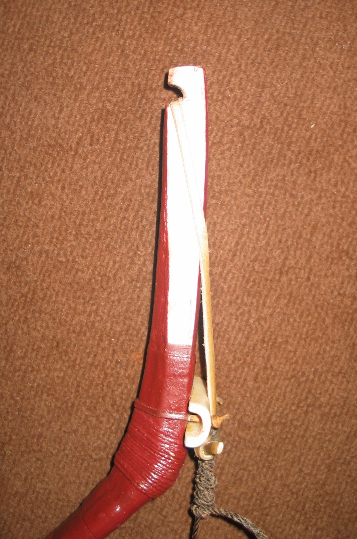

Römischer Bogen Ende 3. - Anfang 4. Jh. n. Chr.
Beitrag von Anubis »
100 Pfund
Pfeile.
Der Bogen nach einem Jahr im Gebrauch und mit neuer Sehne (Sehnenohren aus Rohhaut).
Wegen der Bildgrösse im Anhang.
Mehr zum Thema folgt.

interessant - sieht mächtig nach manchu aus... was ein kuriosum erklären könnte ... welche quellen für maße etc hast du herangezogen?

Wir haben Grabsteine von sagittarius (Bogenschütze) aber leider keinen Bogenfund, der als römisch durchgeht..
Aber die Abbildungen sprechen für die Abbildungen und Grösse von Bogen.
Aber Knochenplatten für die Syhas und die lassen nur eine Art der Befestigung zu. Auch die grösse ist doch sehr gross zu den anderen Bogen aus anderen Gebieten.
Der Yrzi Bogen ist ein palmyrenisch/syrischer Bogen aus dem 3.Jh.n.Chr.(Ist noch im Bau).
Bessere Bilder und mehr zum Thema folgt.

zum Bogendesign:
Manchu Bogen unterscheiden sich vom mongolischen Typ in der Länge und in der Länge der Siyahs........ diesen Bogen würde ich als Standardbogen in den Gebieten der Chin., Mongolen, Manchu usw bezeichnen, ohne besondere Charakteristika für eine besondere Ethnie.
Grüße benzi

Ja aber es gibt eben Formen die tauchen in verschiedenen Kulturen auf.
Die Knochenplattenfunde sind auch meist sehr gerade (gibt aber auch ausnahmen).
Dan stellt sich die Frage, ob es den Sog typischen Bogen der ......... Völker überhaupt gab.
Die Funde zeigen in Größe und Form erhebliche Abweichungen und das im gleichen Zeitfenster.
Der Bogen aus Miran, China kommt den Abbildungen für das 3.-4. Jh.n. Chr. sehr nahe.
Auch kommen sehr viele Impulse der Formen für die Ausrüstung im 3.-4.-Jh.-n. Für die römische Armee aus dem Osten.
Dazu die Ähnlichkeit der Schwertaufhängung der Spatha (Langschwert) der Römer und der Sassaniden.
Die Sassaniden übernehmen es von Völkern die noch weiter im Osten leben.
Ja Limes-Cicerones!
Für ein Mitglied von der Gruppe habe ich schon Bogen und Schild rekonstruiert.
Im Anhang: Der Bogen ungespannt.

einen für eine ethnie oder gegend typischen bogen kann es nicht geben, weil keine ethnie homogen ist. sie hat nur einzelne gemeinsamkeiten, die sie als typisch für sich definieren und einen bezug zu einem flecken dieser welt.
diese form sieht allerdings sowas von nach bögen aus, die von den manchu gebaut wurden. ich möchte auch nicht ausschließen, dass an zwei stellen der welt fast identische bögen gebaut wurden - dafür müsst ich schlicht das gegenteil beweisen, was bei sachen die mal eben 1700 jahre her sind ... naja ... kompliziert für nen naturwissenschaftler sind *g*. was mir allerdings einleuchtet, ist dass es unwahrscheinlicher ist, dass an zwei stellen der welt das rad erfunden wird, als eine verbreitung der idee "rad" mit unterschiedlichen ausprägungen, da jeder einen gegenstand am ehesten mit leicht beschaffbaren, lokalen materialien und vorhandenen techniken und werkzeugen herstellt.
auf dem grabstein sehe ich nichts verwertbares, leider.

Interessanter Bogen... obwohl ich stark daran zweifle, dass unter römischen Auxiliartruppen (der Bogen war schließlich keine angestammte Waffe des römischen Militärs) bereits derart hohe Zuggewichte verbreitet waren.
Schießt du das Teil selbst?

Nein das sage ich ja und es gibt auf sassanidischen Reliefs Bogen die sehen gleich aus!
Die Welt hat immer voneinander gelernt.
1.-2. Jh. n. Chr. dienten in der Legion syrische Bogenschützen und In der Spätantike wurden Hunnen angeheuert..
Warum sollten sie schwache Bogen benutzt haben?

MoeM
Beiträge: 2734
Re: Römischer Bogen Ende 3. - Anfang 4. Jh. n. Chr.
Beitrag von MoeM »
Versteh ich recht, dass der Römer selbstgemacht ist?
Welche Materialien wurden hier verwendet, sind das Hornstreifen am Bauch?
Spreche sicher nicht im alleinigen Interesse wenn sage ein Bild im Vollauszug wäre schön!?

Wilfrid (✝)
Beiträge: 6165
Beitrag von Wilfrid (✝) »
und vorallem so mal Sehnenlänge und Auszug. Denn auf den antiken Bildern erscheint mir das ganze doch vergleichsweise zierlich.
