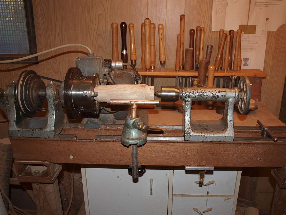

Abb.1: Meine über 70 Jahre alte Drechselbank. Rabe würde sagen "mein Schätzchen".

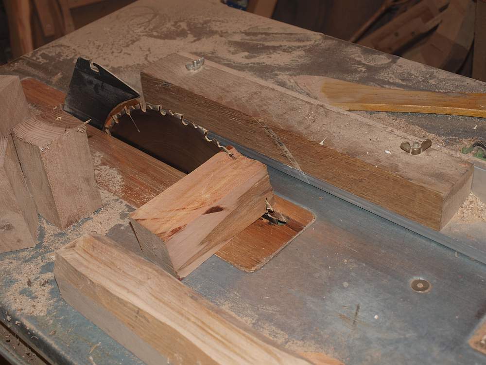

Abb.2: Kantel in Überlänge werden zugesägt

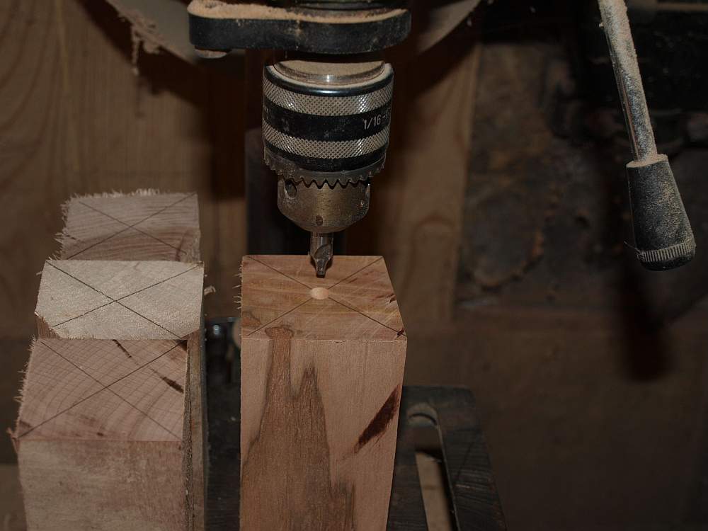

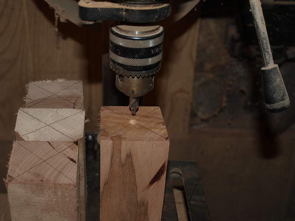

Abb.3: Der Mittelpunkt wird markiert und eine Bohrung zur Aufnahme des Schraubenfutters gesetzt

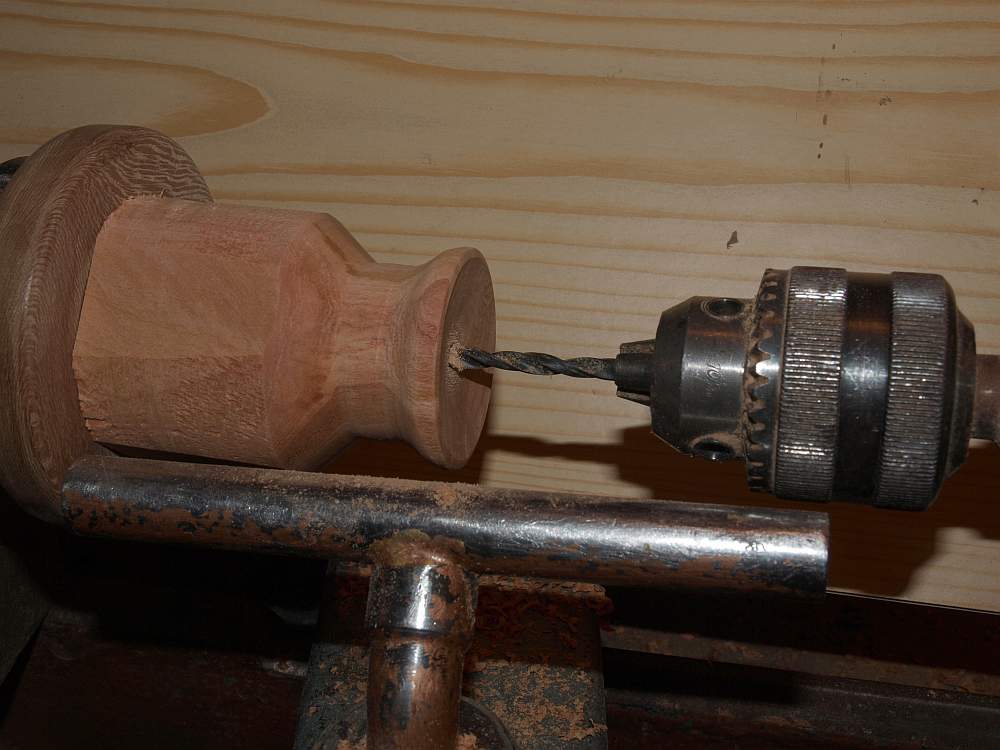

Abb.4: Die Kantel wird auf das Schraubenfutter aufgedreht

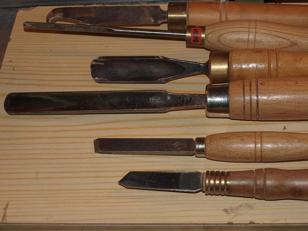

Abb.5: Die hier zur Verwendung kommenden Drechsel-Werkzeuge, von unten nach oben:
Abstechstahl, Drechslermeißel, Schruppröhre, Formröhre, Kleine Drechslerröhre und Ausdrehhaken

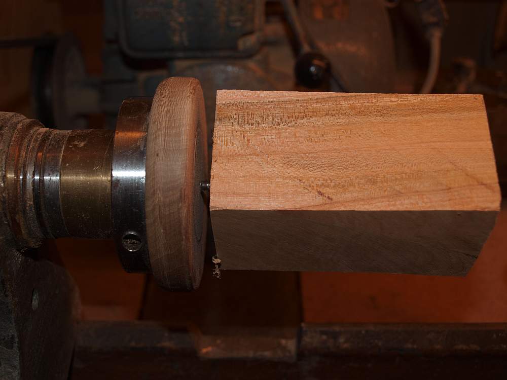

Abb.6: Die Vierkant-Kantel wird mit der Schruppröhre angedreht. Dabei sieht man, ob sich Risse oder Wurmklöcher im Holz befinden.

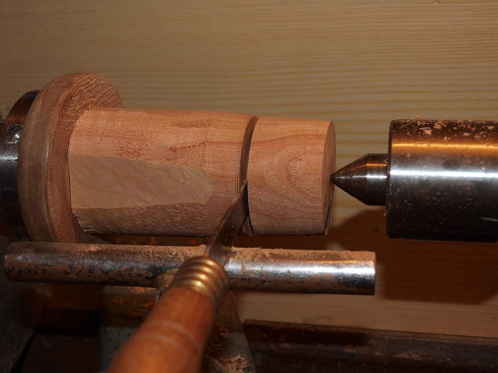

Abb.7: Der Rohling wird passend abgelängt. Eine Rissstelle konnte so entfernt werden.

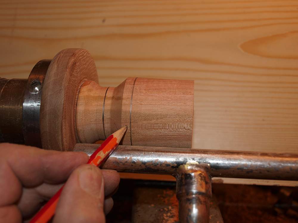

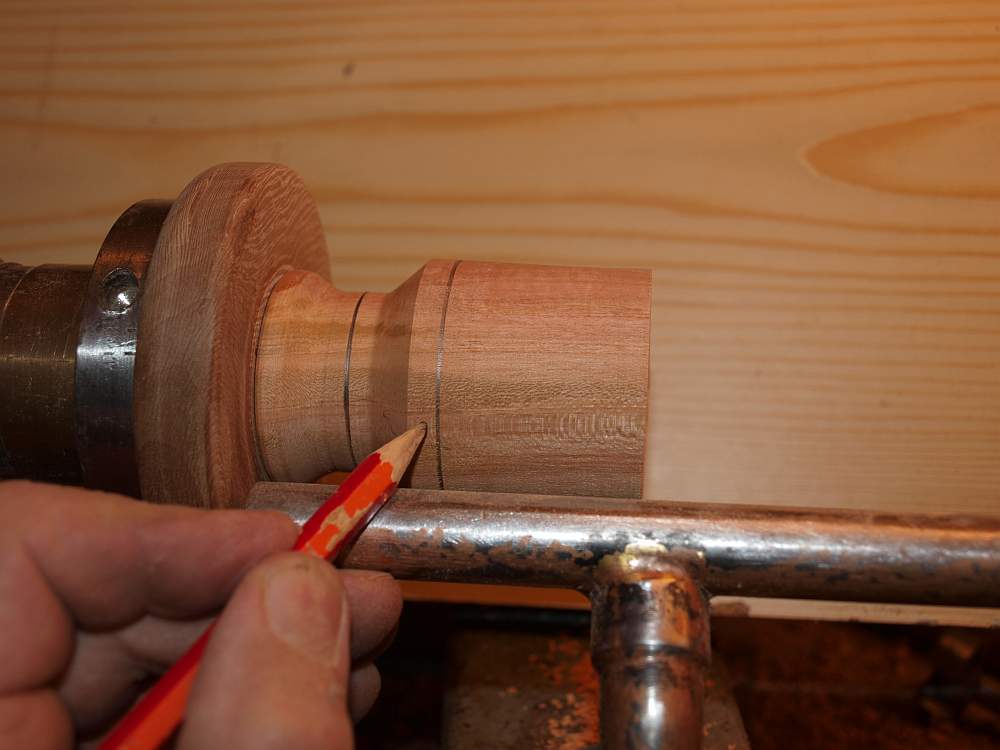

Abb.9: Der Rohling wird umgedreht und mit der neuen Bohrung auf das Schraubenfutter geschraubt. Anschließend werden die Proportionen markiert.

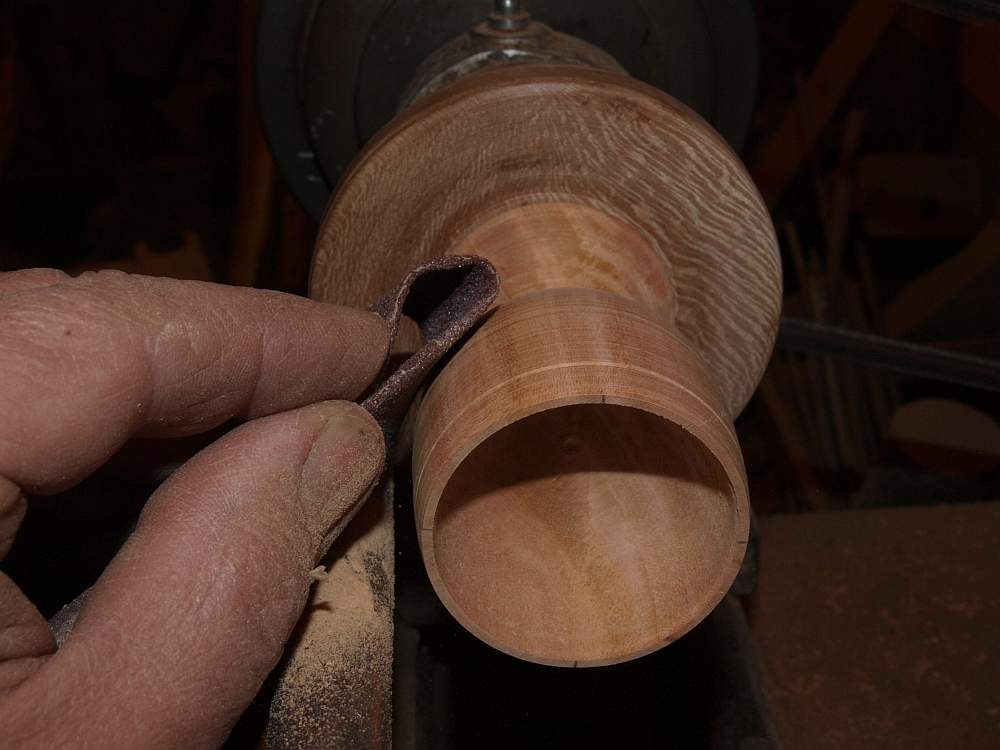

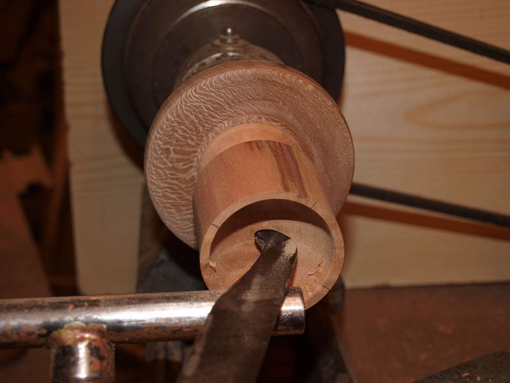

Abb.10: Der Eierbecher wird mit dem Ausdrehhaken ausgehöhlt.

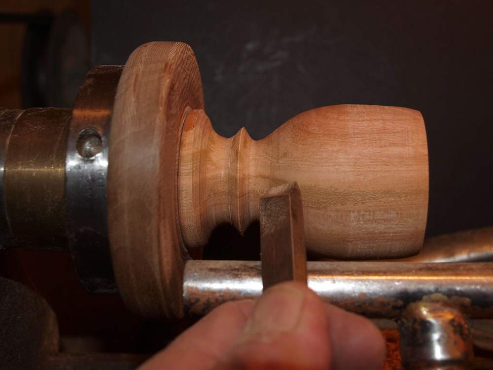

Abb.11: Nun wird der Eierbecher mit dem Meißel fertig gedrechselt.

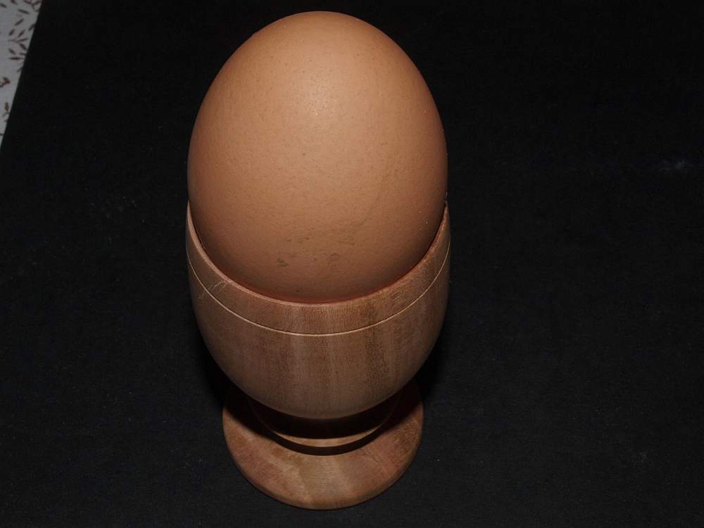

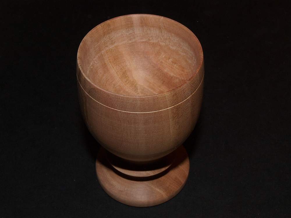

Abb.13: Der Eierbecher ist soweit fertig und wartet auf die Anprobe
Abb.14: Anprobe: Paßt!

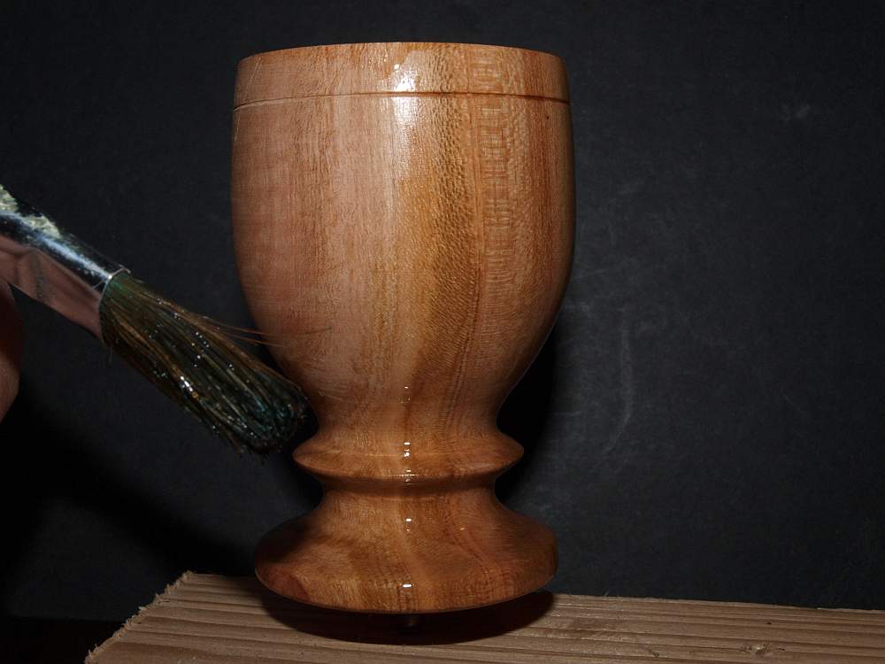

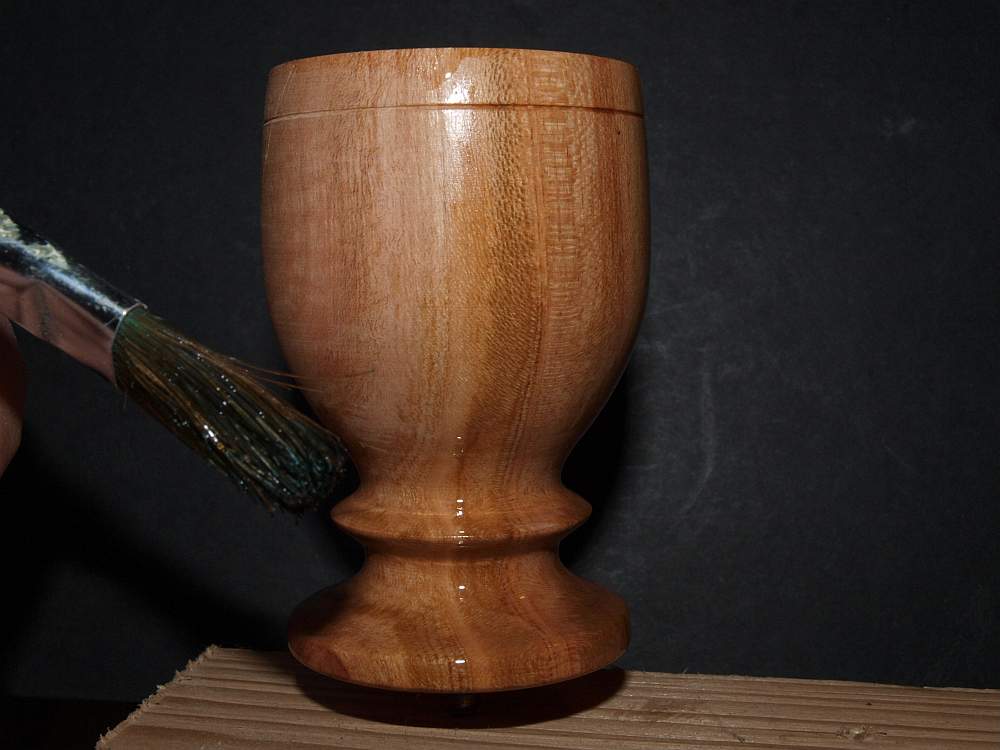

Nun kommt die etwas aufwändige Lackier- und Polierarbeit. Ein Eierbecher ist ein Gebrauchsgegenstand, der natürlich bei den ständig schlabbernden und mit Eigelb rumkleckernden Nutzern arg strapaziert wird. ;D Da sollte so ein Holzteil auch mal eine nasse Reinigung vertragen können. Natürlich darf man ihn nicht im Spülwasser liegen lassen und anschließend auf der Heizung trocknen. Aber einem nassen Schwamm und anschließende sofortige Trocknung mit einem Handtuch muss er aushalten. Daher wird er mind. zweimal mit einem Holzsiegellack bestrichen.
Abb. 15: Lackaufstrich

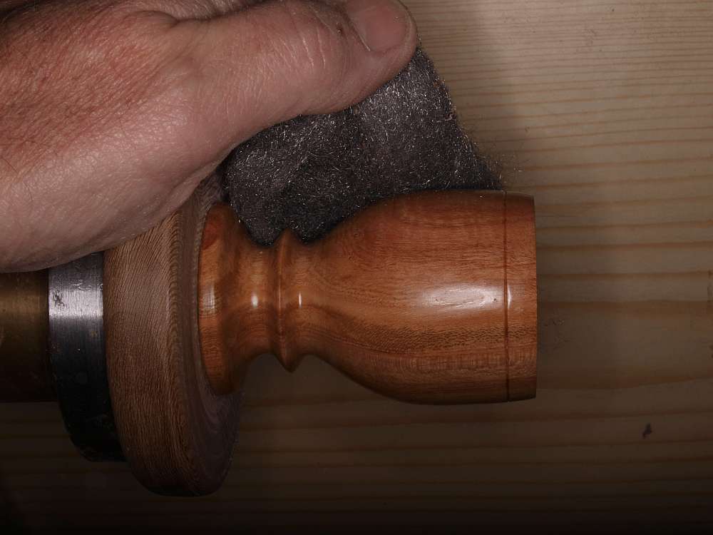

Wenn der mehrfache Lackaufstrich durchgehärtet ist, kann der Eierbecher nochmals mittels der noch vorhandenen Zentrierbohrung auf der Unterseite auf das Schraubenfutter gespannt werden. Hier wird mittels feiner Stahlwolle ein Feinschliff durchgeführt, der alle kleinen Rauheiten beseitigt.
Abb.16: Stahlwolle - am laufenden Eierbecher gehalten - sorgt für eine glatte Oberfläche

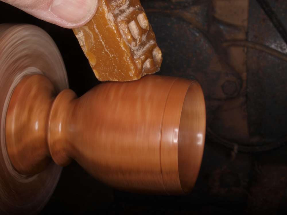

Abb. 17: Mit Karnaubawachs wird endversiegelt bzw. Glanz aufpoliert

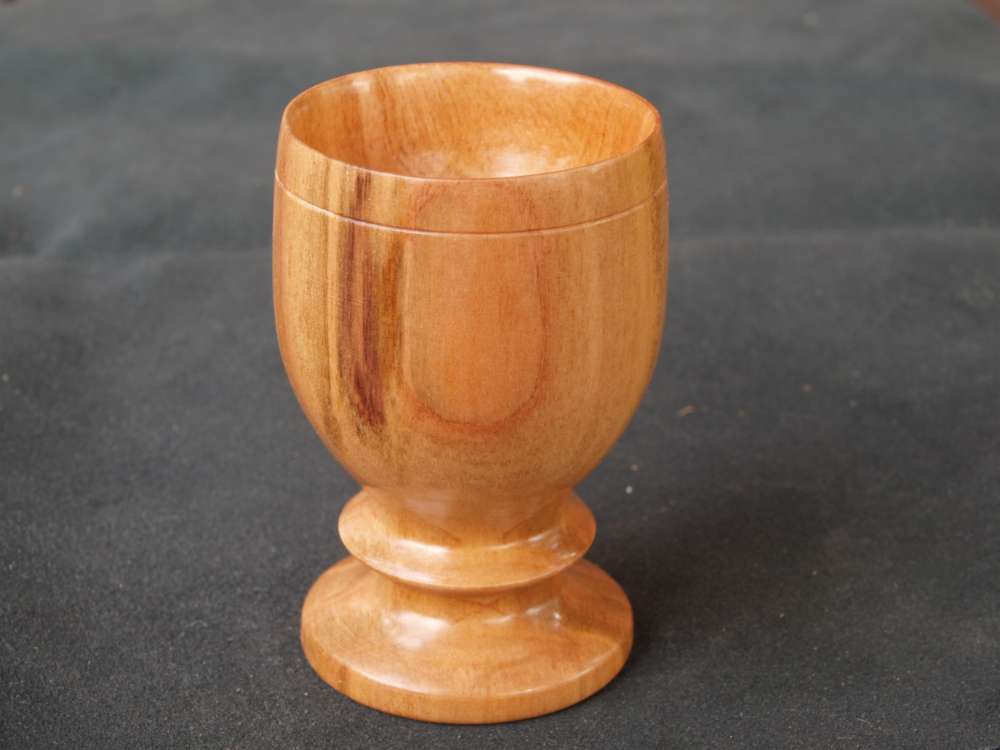

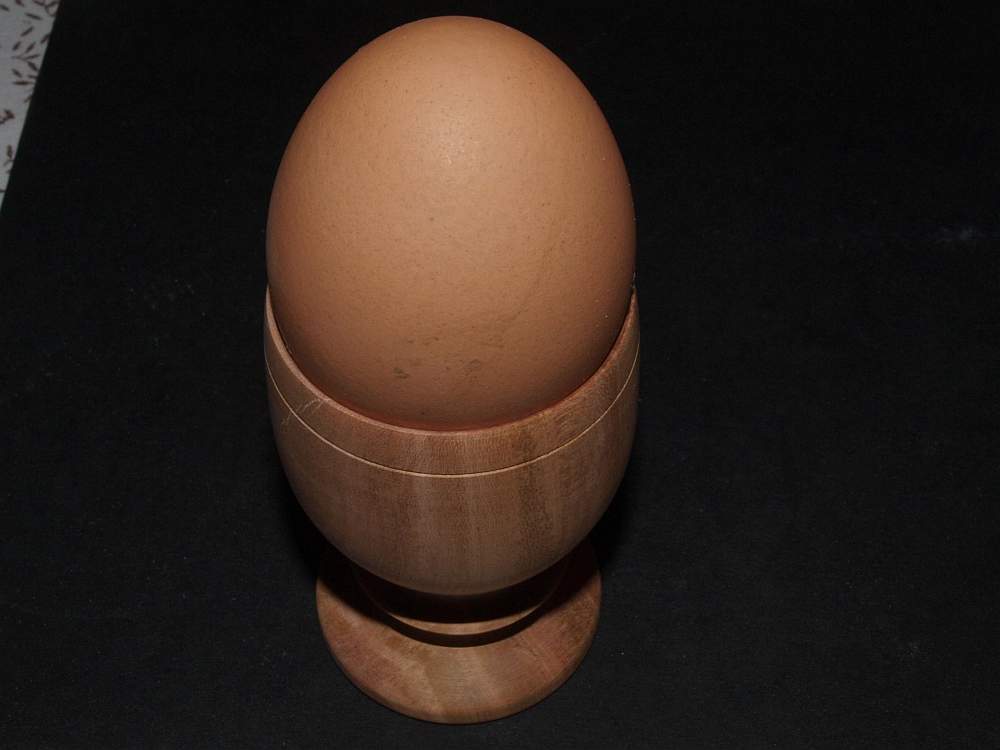

Weiter oben habe ich noch die restlichen Bilder zur Endbehandlung eingefügt. Hier das Endprodukt:
Grob und fein geschliffen
2-3 mal mit einem Holzsiegellack lackiert
mit Stahlwolle fein geschliffen
mit Karnaubawachs poliert
Die Oberfläche kann sich sehen lassen: völlig glatt mit einem seidenmatten Glanz
