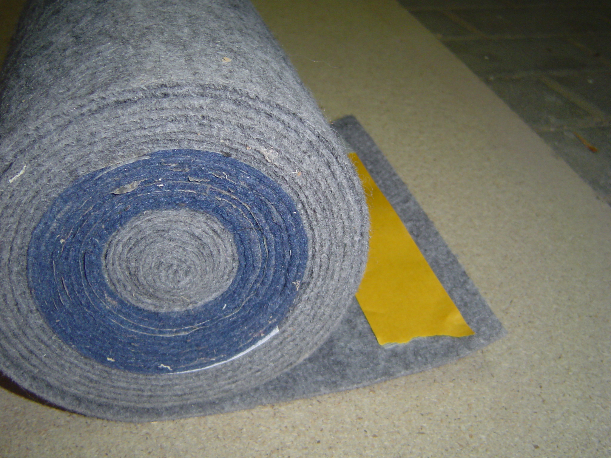

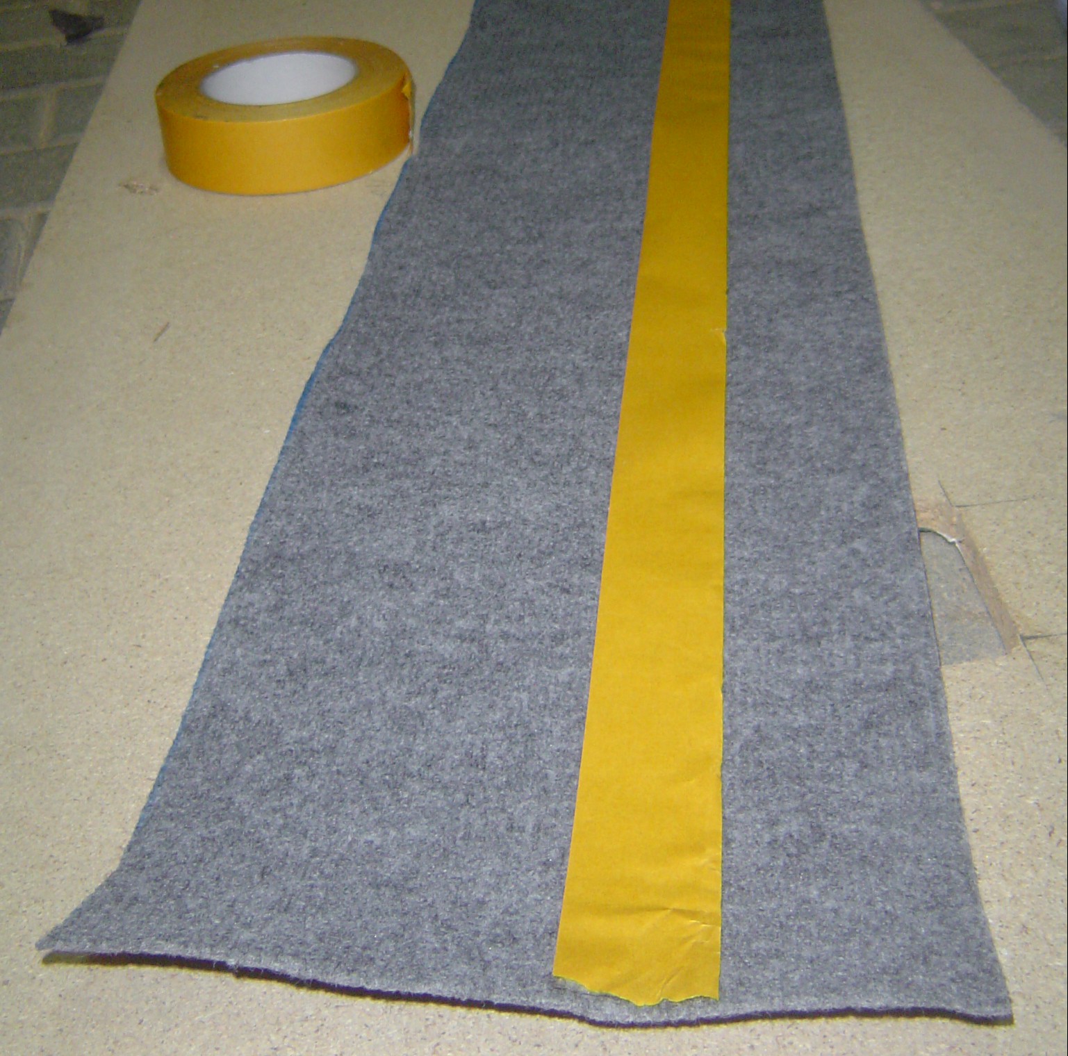

Teppich in den Keller verbracht, angezeichnet und in 20cm breite Bahnen geschnitten:
Dann den Beginn mit einem Streifen doppelseitigen Klebeband präpariert und dann wird der ganze Teppich einfach wieder aufgerollt.
Es ist übrigens nicht nötig durchgehend Klebeband zu verwenden,

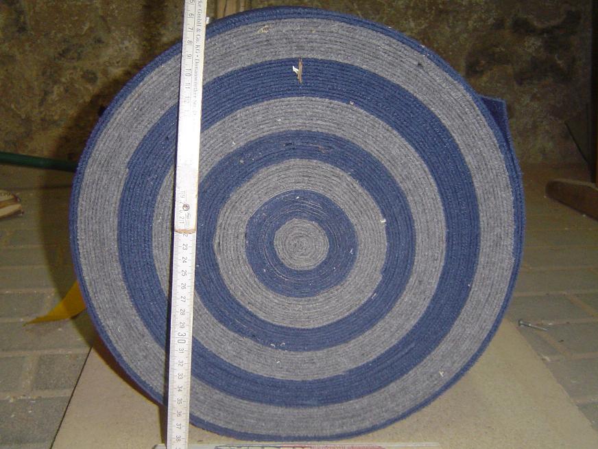

Anschließend eine weitere, diesmal andersfarbige Teppichbahn zugeschnitten, angestückelt und ebenfalls aufgerollt. Siehe hier:
Ich hab da einen Zwischenschritt übersprungen, aber das Konzept ist, denke ich klar. Sobald die gewünschte Ringstärke erreicht ist wird die Farbe gewechselt und der Übergangsbereich mit Doppelseitigem Klebeband fixiert. Dies dient nicht der Stabilität, nur der Ergonomie.
Das macht man nun so weiter und so weiter und so weiter...... gäääähn.
Ich hab mal einen Prototypen von 20cm Durchmesser fertig gemacht. Bilder vom Beschußtest kommen bald.

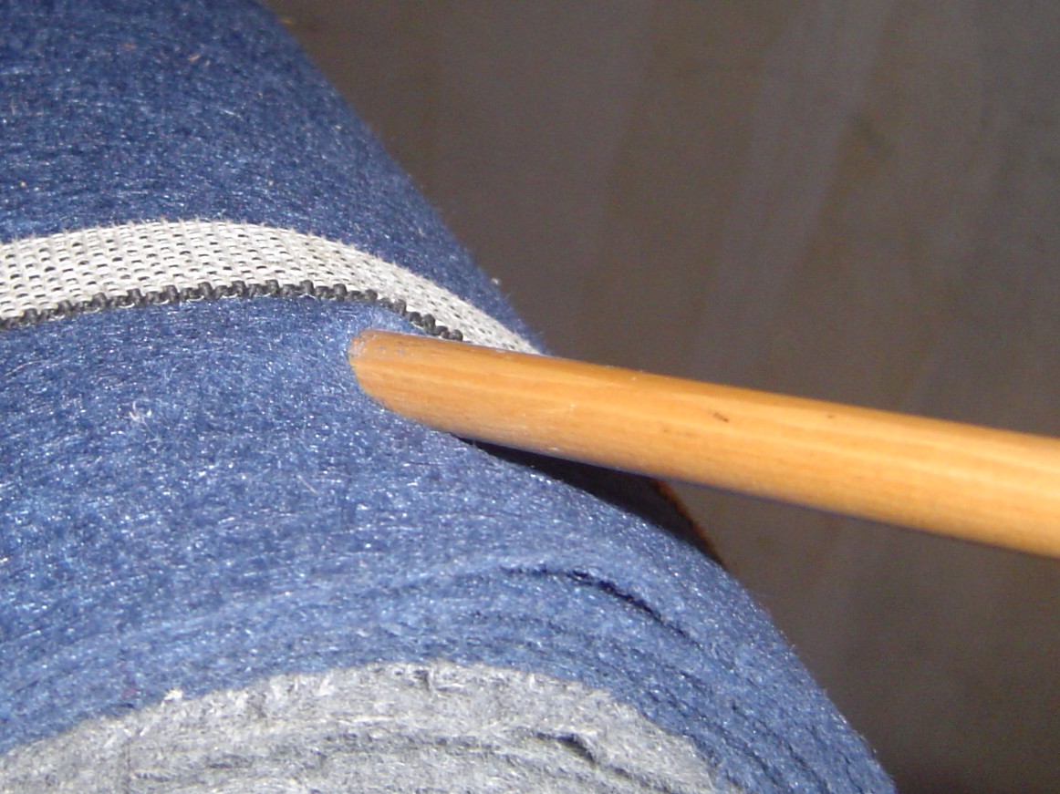

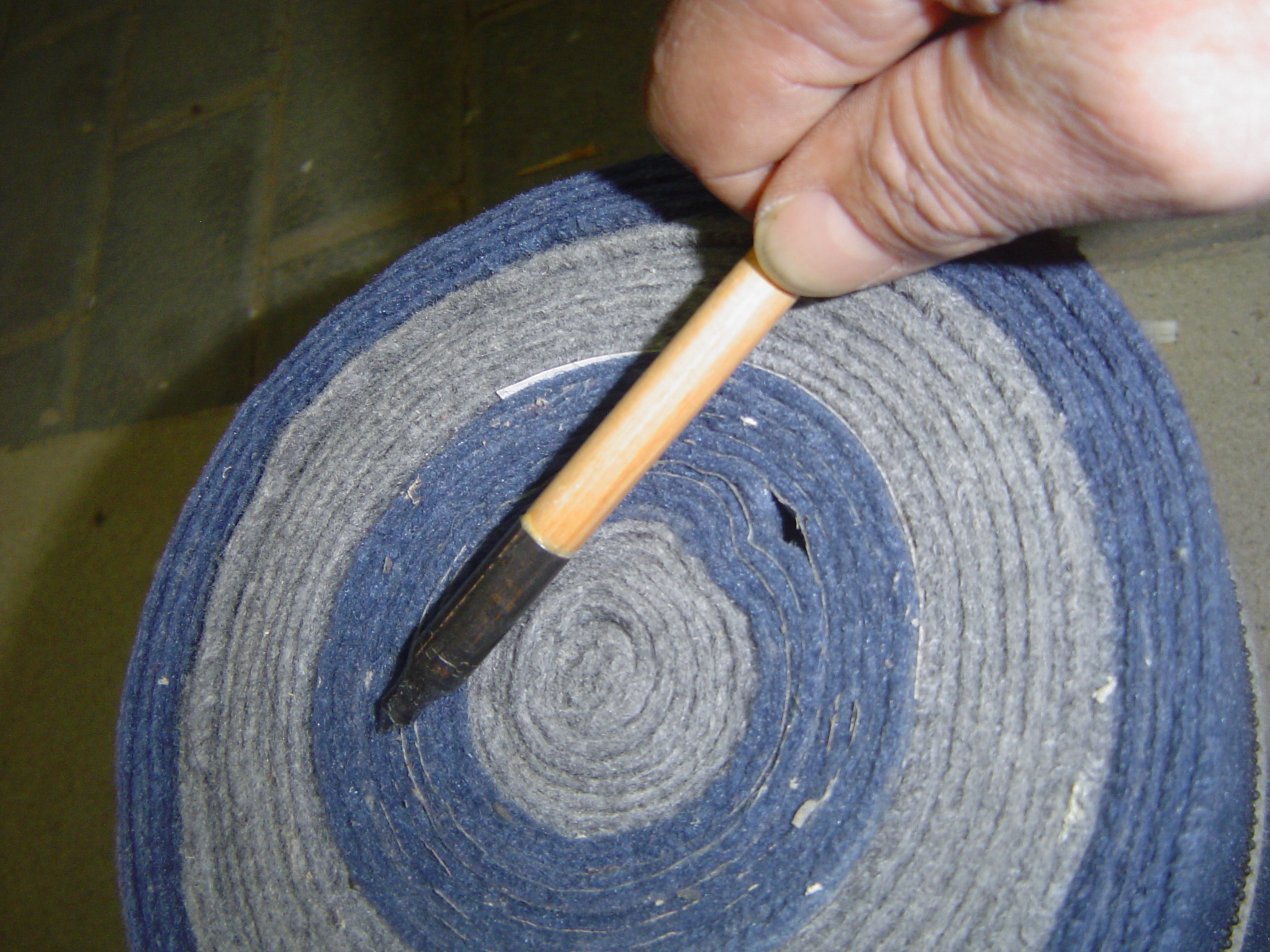

Um das Konzept zu prüfen hab ich mit einem 57# Bogen und einer Feldspitze aus ca 2m drauf gehalten. Das sieht dann so aus:
Und hier mal ein Bild von der Eindringtiefe:
Ist so ja erst mal OK, aber fast zu fest. Ich hätte ja nun gedacht das der Pfeil tiefer geht. Ich werde wohl noch mal auf machen und etwas lockerer wickeln.

Aus Zeitgründen konnte ich heute dann leider doch nicht mehr an der Scheibe weiter bauen aber, für einen weiteren Beschußtest hab ich mir gerne Zeit genommen :) Den Einwand von Markus bezüglich der Haltbarkeit habe ich von Anfang an geteilt und im Hinterkopf gehabt.
Und so siehts nun nach einem guten Dutzend Pfeilen aus kürzester Distanz aus aus:
Kann man so ja erst mal nicht meckern.

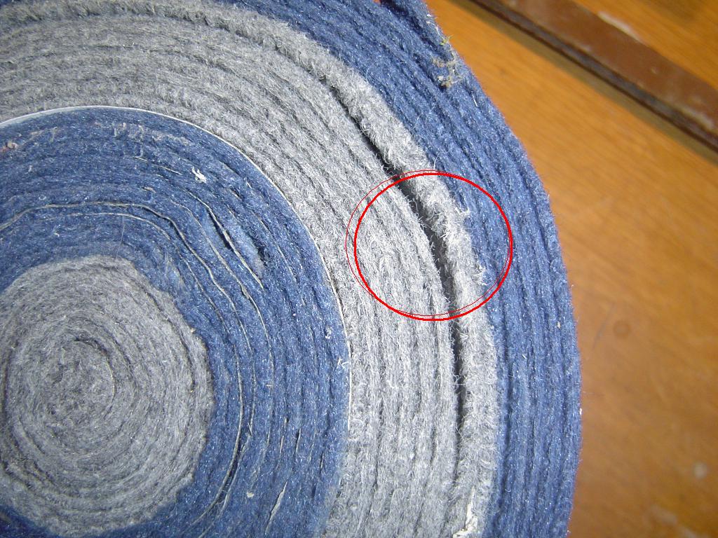

ABER: man muß, anders als bei quasi homogenen Materialien wie Etafoam o.ä. zwei Treffermöglichkeiten unterscheiden.
1. der Pfeil geht genau in den Luftspalt zwischen zwei Teppichschichten und wird durch die Oberflächenreibung der Schichten sanft zum Stillstand gebracht. Dies ist toll, so soll es sein. Die winzigen Schäden in der Scheibe lassen sich einfach rauswalken bzw. sie verschwinden durch weitere Treffer wieder von alleine. Super
2 Der Pfeil trifft genau auf die Stirnseite einer Teppichschicht. Das ist dann unschön da hier ganz schöner Flurschaden entstehen kann. Entweder wird die Schicht zertrennt oder umgefaltet. Siehe hier:

Ich hab mir übrigens auch Sorgen gemacht was wohl passiert wenn man die Scheibe nicht Senkrecht trifft sondern in einem leicht schrägen Winkel. Soll ja schon vorgekommen sein.... ;)
Teilentwarnung. immerhin. Ich hab 3-4 Schüsse mit ca 30Grad zur Senkrechten gemacht, sie sind alle hängen geblieben. Sogar dieser:

Der Scheibenprototyp hat aktuell einen Durchmesser von ca 40cm. Nur ist mir jetzt der Teppich aus gegangen. Der Materialbedarf wird wachsendem Durchmesser ganz schnell ganz schön groß (ach was... ;) )
Hier mal ein Bild vom fortgeschrittenen Rohbau:
Jetzt werde ich das Ganze noch auf einer Holzplatte befestigen und dann wirds hoffentlich bald einen Belastungstest im Freien geben.
