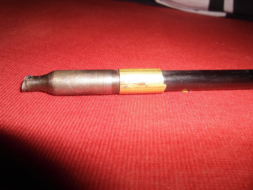

Erster versuch war ein einfacher Schrumpfschlauch um den schaft - etwa ein zoll lang.
ergebnis:
pilzt bei frontalbeschuss mit 70lbs auf 3meter leicht auf, man büßt ein halbes zoll pfeillänge ein - vertretbar. also pfeil wieder neu abgeschnitten, wirklich nur ein halbes zoll war gepilzt - schrumpfschlauch war intakt.

nun folgt morgen im hellen der beschuss des Basaltsteins mit dieser Konstruktion: mich würde interessieren was ihr noch an ideen habt, oder sonstige überlegungen wie man den Pfeil vor solchen kapitalen Steinen schützen kann...
die spitze ist wurscht, das kann kaputtgehen - nur der schaft soll wenn möglich nicht an Länge einbüßen - vom mm der zerbröselt am insert mal abgesehen.

carbonieros hab ich schonmal gelesen, ich werd den mal fragen.. war was mit fluflus auf fa.. danke kaspian.
die oben abgebildete messinghülse hat den pfeil sauber dort brechen lassen - fail.
evtl ist das zuggewicht und der basalt einfach n bissl krass, gerade aus 3 metern.

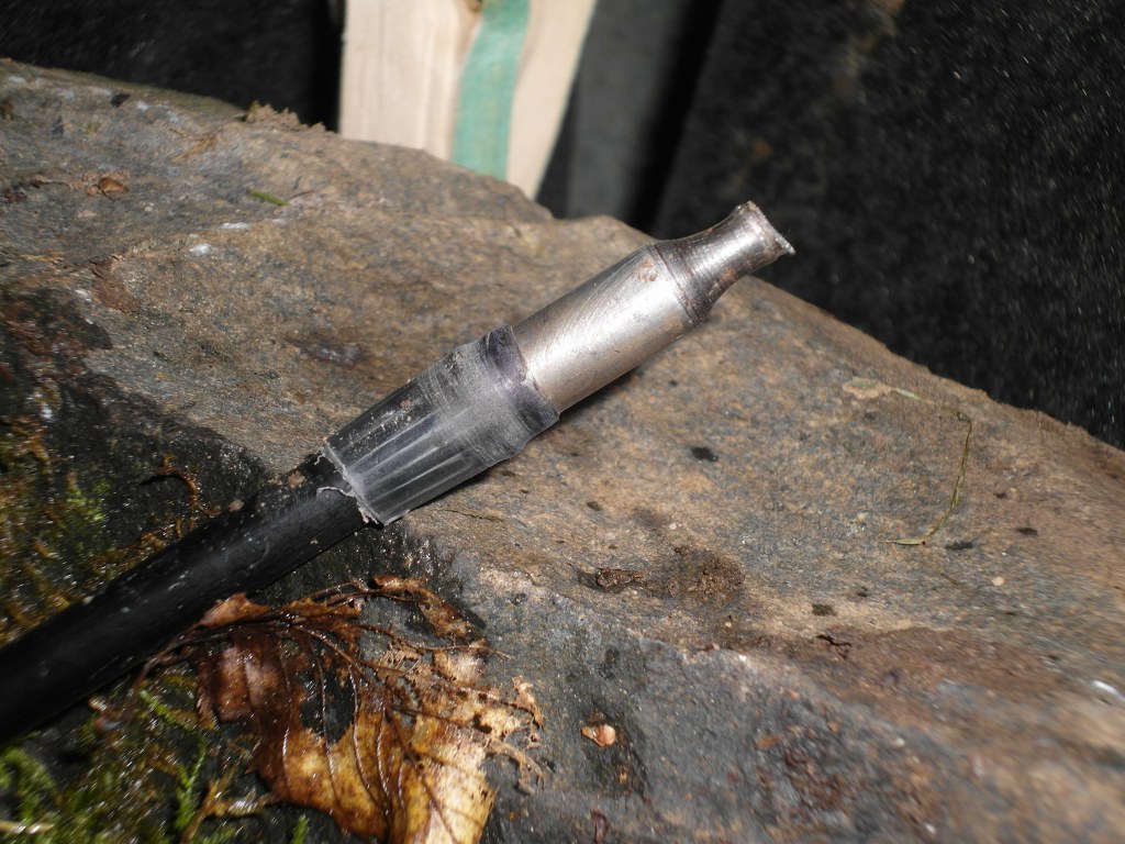

aber nun zum eigentlichen Prototyp, den pfeil hab ich wieder um etwa 1 zoll gekürzt, bleiben 31 zoll ^^ reicht noch gerade so.
nun ein messingfooting wie im ersten beitrag, nur etwas länger. darüber, damit der schaft nicht bricht hinter dem footing -
eine schlauchtülle aus gummi in 8mm verklebt mit uhu hart. das rohr geht gerade so rein, da rutscht nix. dahinter mal sehen ob die tülle reicht.. aber dicker gehts net das ist schon hart an der grenze zum blunt ^^
das dritte bild ist im zusammengebauten zustand, passt auf den mm - und ist noch nicht verklebt.

Klar bricht der Pfeil unmittelbar hinter dem Footing.. zu starker Steifigkeitssprung...
Vielleicht das Röhrchen am Ende etwas dünner schleifen, auslaufen lassen, sozusagen.. Aber ansonsten, nettes Projekt, ich krieg grad Lust, mitzumachen :-)
