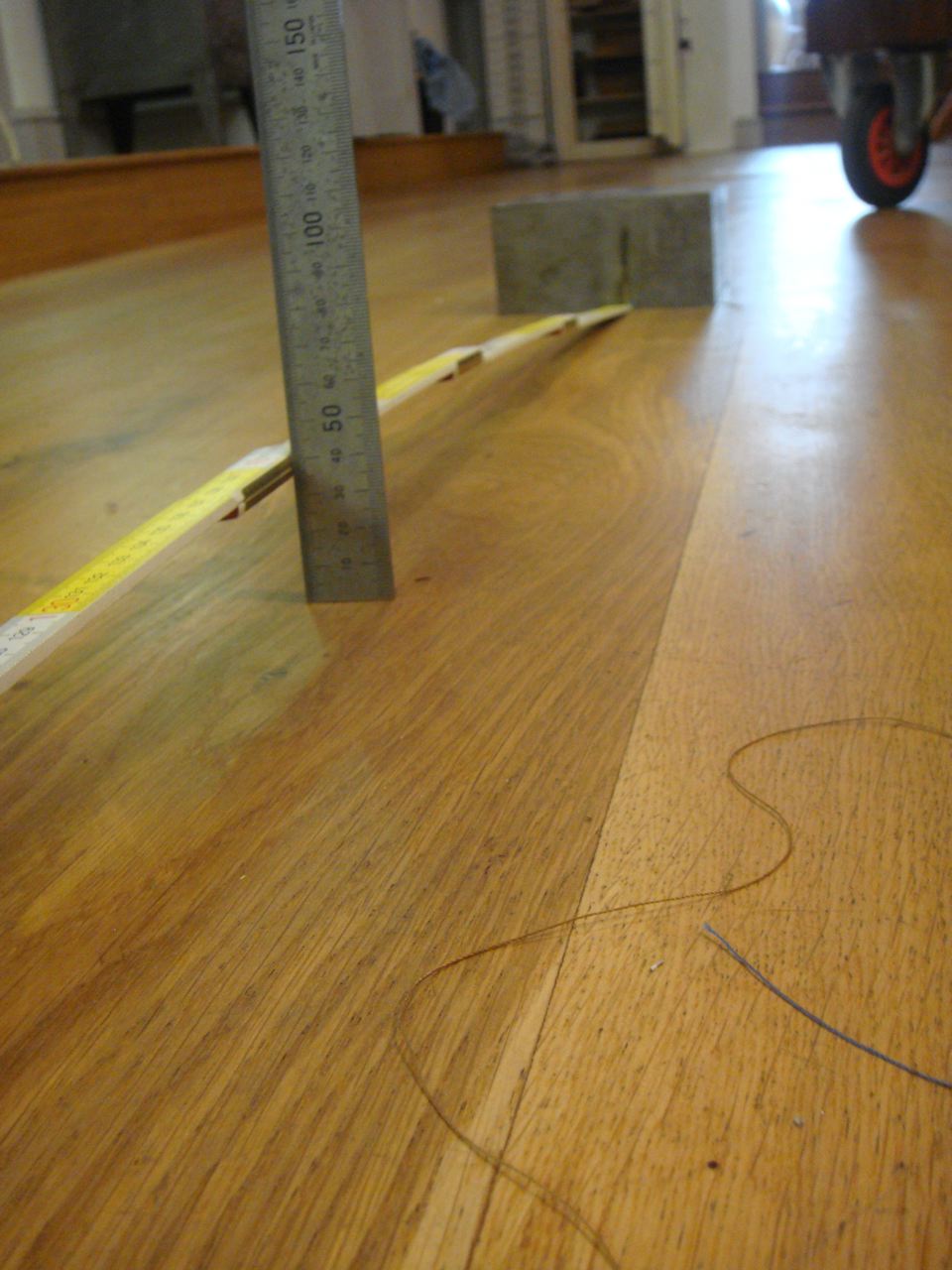

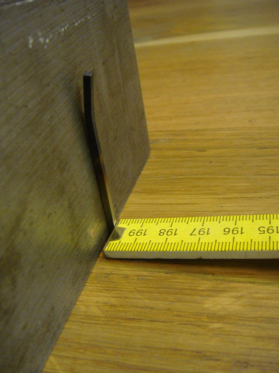

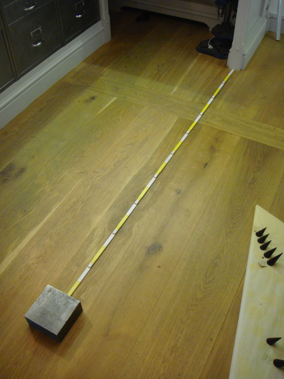

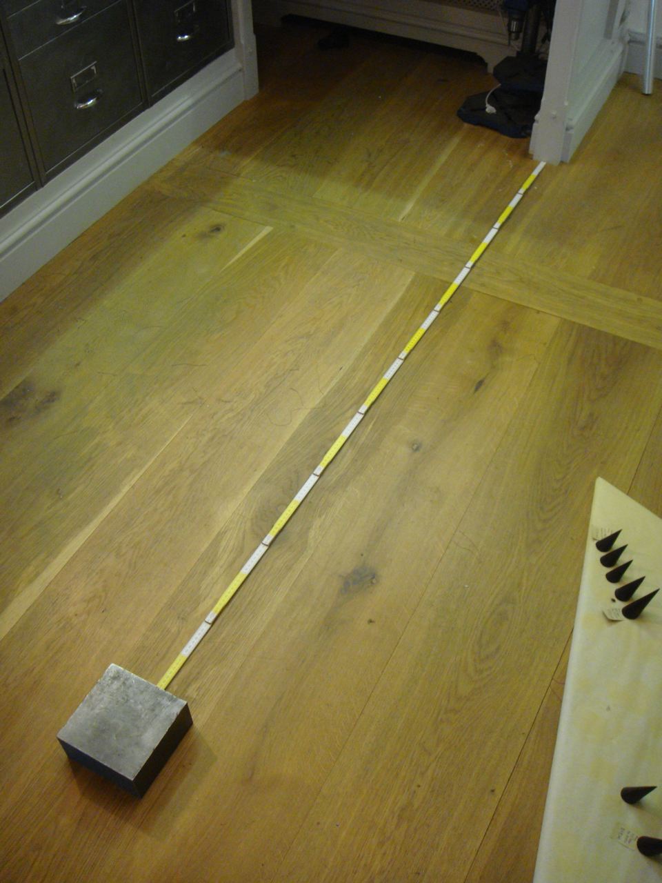

ein Paar Bilder... Versuchsaufbau "Fliesenleger-Partytrick"...
Jeder der mit Stein oder Fliesen zu tun hat kennt ihn... (erklärt normalerweise die Wichtigkeit der Dehnungsfugen... hier eher das Gegenteil... :-\ )
Man legt einen Meterstab flach und auf Stoss zwischen zwei schwere Gegenstände, nun klemmt man ein 2mm Teil mit zwischen rein... hier ein Stichel... der Stab wölbt sich nach oben...
Erstaunlich die Höhe... 2mm Längenänderung... gerade mal 1/1000... 1 Promill... die Wölbung...? ...4cm.
Im Yumi arbeiten auf einer Länge von 2.3m verschiedene reflexe und deflexe Zonen zusammen - es braucht nicht viel, eigentlich fast gar nix, um das aus dem Gleichgewicht zu bringen... 1 Promill hier oder da... 4cm Beule...
dennoch funktionieren die Dinger und viele sind wirklich robust.
Sie auf Dauer robust und optimal funktionstauglich zu halten ist der Sinn von Korrekturen.
Gross sind diese meist nicht - aber wichtig.
Wäre toll wenn hier im Forum ein Ort entstehen könnte um mehr darüber zu lernen.
4cm Beule...
4cm Beule...
2mm Stichel als Abstandhalter eingeklemmt
Meterstab liegt zwischen Werkbank und Stahlklotz

Interessanter Versuchsaufbau Shokunin.
