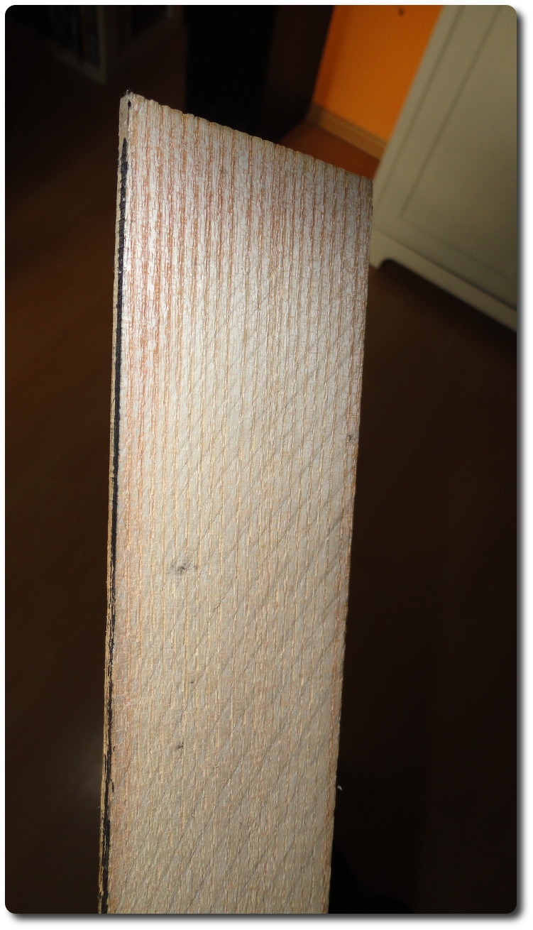

Blacksmith77K
Beiträge: 6025
Re: Backing mit Esche ?!
Beitrag von Blacksmith77K »
Esche ist eines der zugfestesten einheimischen Hölzer. Eschebackings mit stehenden Ringen sind erste Sahne und kommen gleich nach Eibesplint, Bambus und Osage.
Die meisten Bruch-/Zugtests entscheidet Esche noch vor Hickory. 5mm dickes gutes Eschebacking hält problemlos 100# bestes Eibekernholz. Nur mal so nebenbei. ;)
Aussehen tut das mit stehenden Ringen so:
