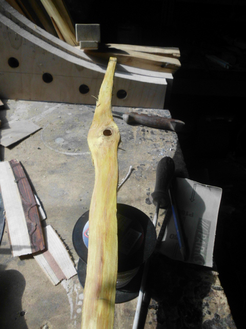

Rückenring freilegen im mm Bereich, das macht spaß , zumindest kommt keine Langeweile auf

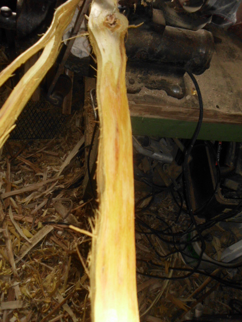

schöne lange Risse, komplett durch vom Rücken bis zum Bauch
alte Längsrisse vom Spalten, Problemstelle

der Ast ..fliegt vielleicht noch aus dem Spiel

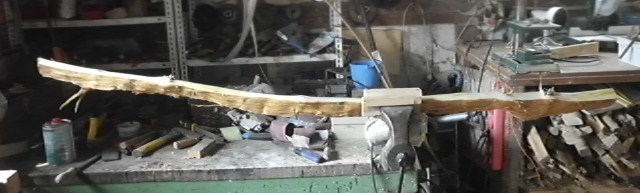

so sieht er nit ganz so gefährlich aus

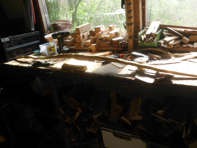

Schnur gespannt um zu schauen wo gerichtet werden muß, SO geht´s garnicht

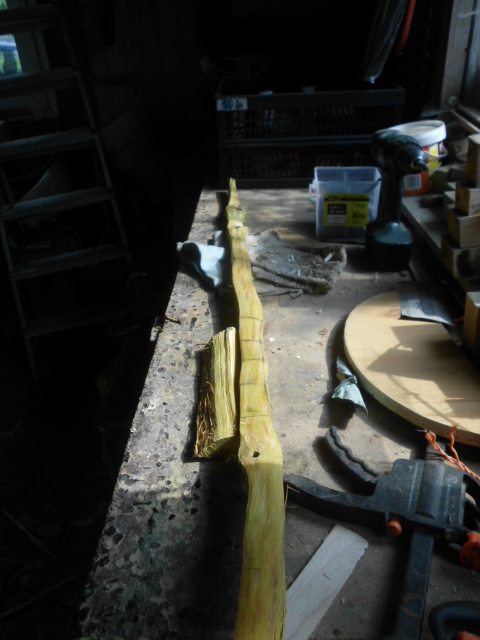

da liegt der Rücken drunter..nur noch ein Ring
