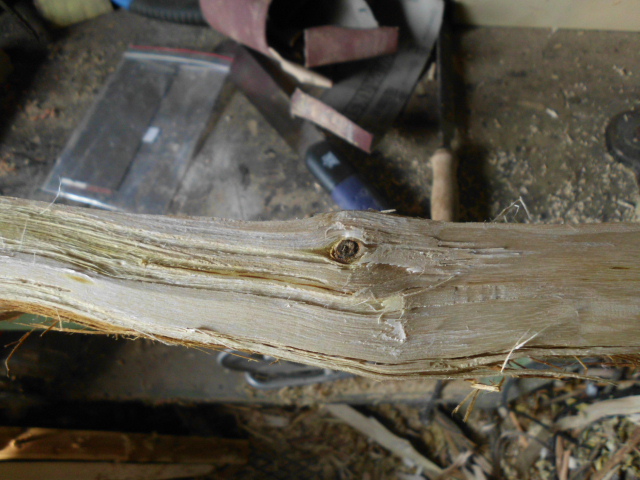

Die Problemstelle wird entsorgt, wollte sie erst mit Epoxy füllen und backen , aber ne ,wenn dann richtig
Rückenring freilegen im mm Bereich, das macht spaß , zumindest kommt keine Langeweile auf
grade is was anderes
schöne lange Risse, komplett durch vom Rücken bis zum Bauch
alte Längsrisse vom Spalten, Problemstelle

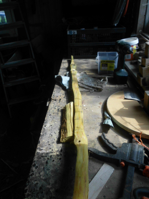

Derzeitige Länge 168 cm über alles , noch stocken steif .
Je die oberen Äste könnte ich umgehen , evtl.
Derzeitiger Plan :
- richten
- kürzen auf um 160 oder 155 cm
- im Griffbereich mit biegen lassen und auf 50 # @ 26" bringen

so sieht er nit ganz so gefährlich aus

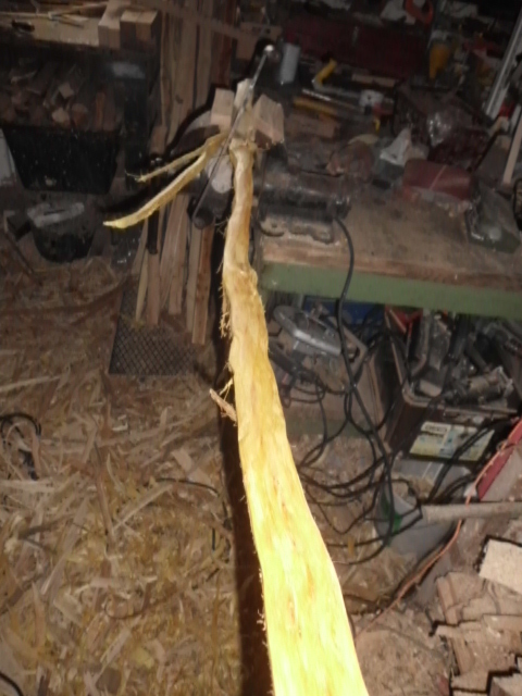

Voll neben der Spur
Voll neben der Spur
Schnur gespannt um zu schauen wo gerichtet werden muß, SO geht´s garnicht
da liegt der Rücken drunter..nur noch ein Ring

Robinie?

Ich schätze mal, daß das Osage ist. Zumidest ist so ziemlich jedes andere derart gewachsene Holz nur noch kaminwürdig.

Jups, ich vergaß : Osage
