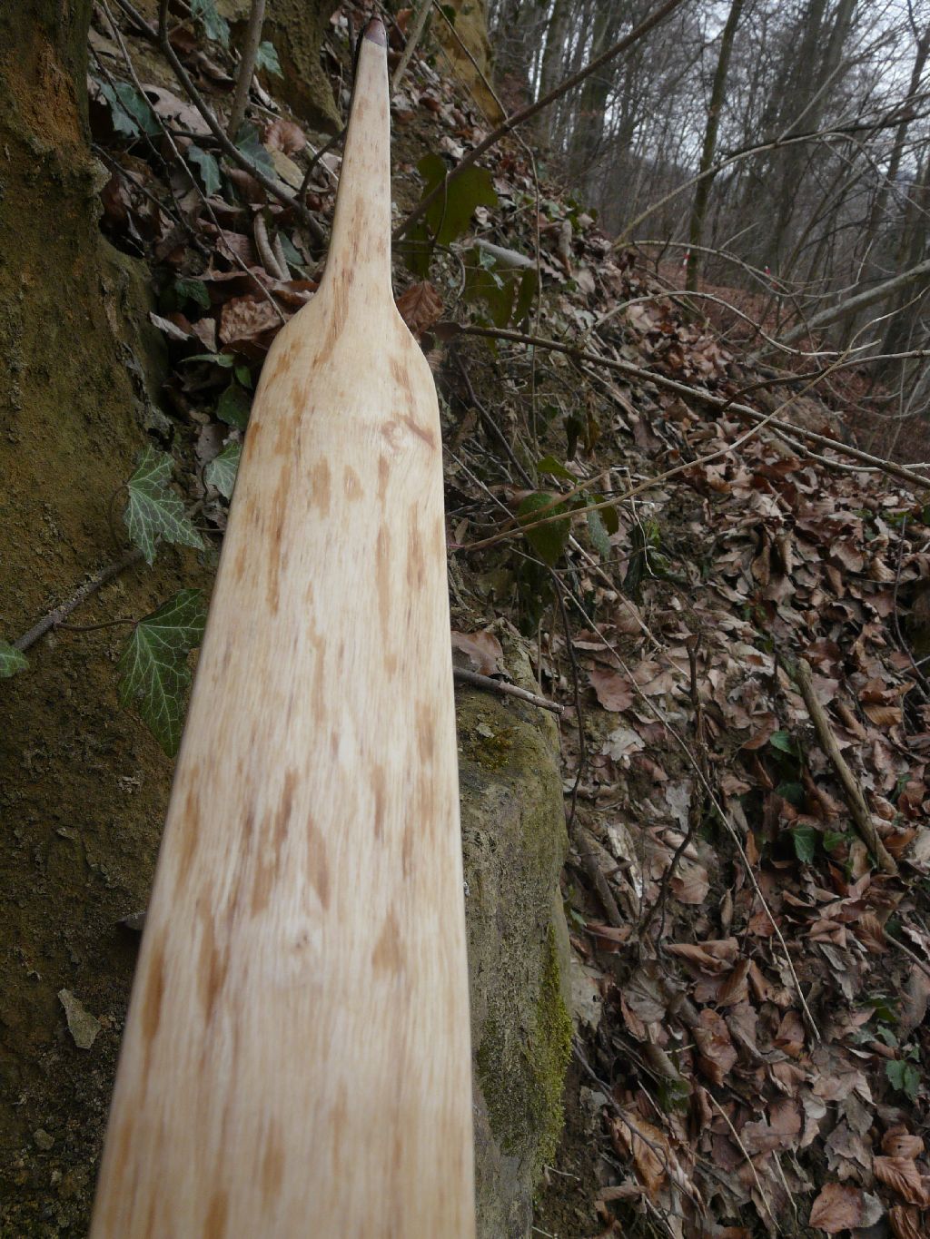

Und noch ein paar Fotos:
Endlich Frühling! Denkst Du! Das war heute Vormittag, jetzt schneit es!!

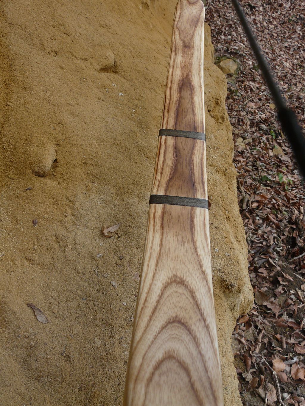

Das erklärt die Name

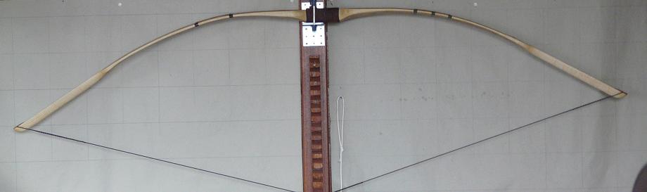

und weiter gehts:
so auf ca. 24-25"
so auf ca. 24-25"

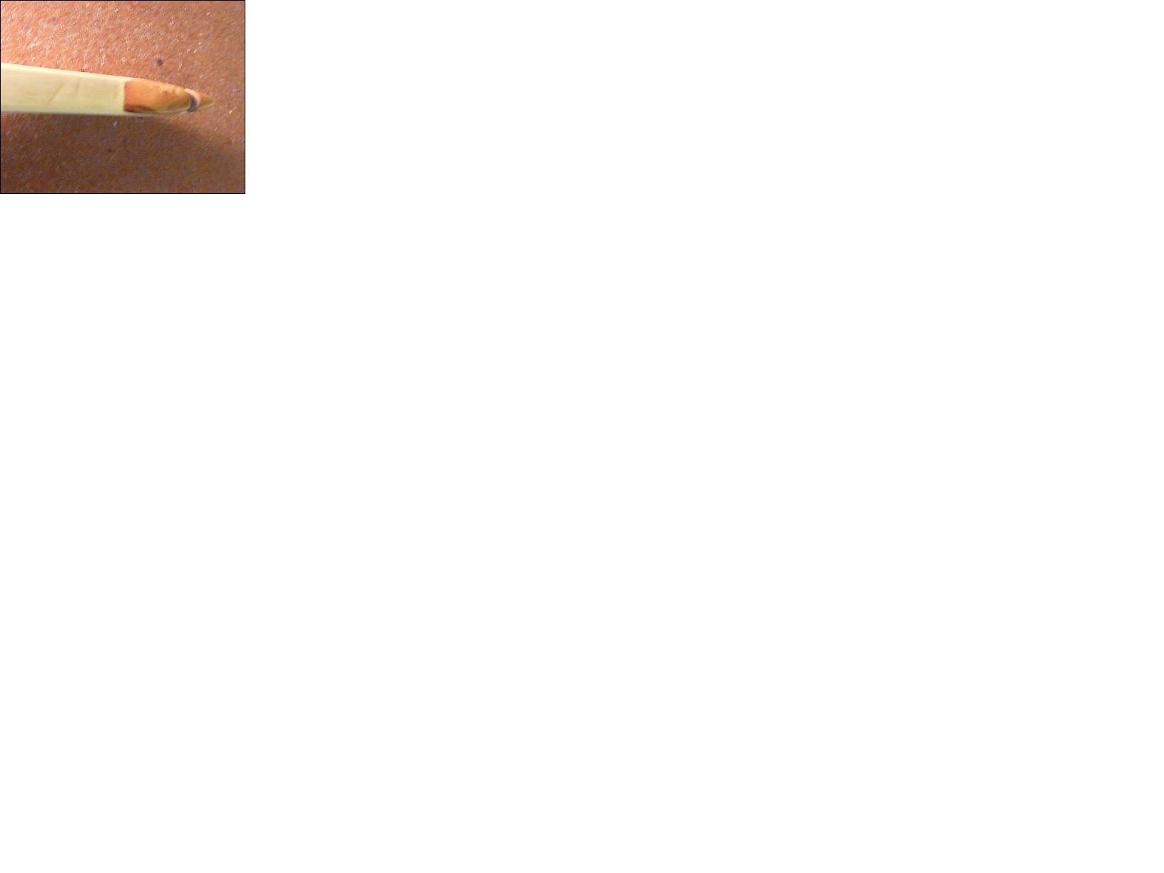

Und was man halt nicht gern zeigt aber es gehört dazu - die Macken:
Stauchrisse! Jetzt schon! Schlechte tiller? Oder der Sauschwarte ist zu dick?

Bezüglich Stauchrisse: Die Flammung deutet darauf hin, dass an der Stelle das Holz des Wurfarms dünner ist als davor und dahinter. Das kann die Rohhaut wahrscheinlich nicht ausgleichen. Und daher biegt sich der Bogen dort etwas zu viel.

Lucky Luke hat geschrieben: Die Flammung deutet darauf hin, dass an der Stelle das Holz des Wurfarms dünner ist als davor und dahinter. Das kann die Rohhaut wahrscheinlich nicht ausgleichen. Und daher biegt sich der Bogen dort etwas zu viel.
Na ja, ich habe mal sicher den Fehler gemacht den Bogen ein eliptischen Tiller wie bei einem pyramidal Bogen zu verpassen. Eine Mölle sollte wegen die lange starre Enden (folglich kurze Biegebereich) mehr Richtung Griff biegen und eine flachere Biegekurve aufweisen. (siehe da: http://www.fletchers-corner.de/viewtopi ... 15#p230753) Bei mir biegt der Bogen da am meisten wo die Stauchrisse gekommen sind und eben genau da ist auch das Plaster was noch zusätzlich (und nicht wie du meinst entlastend!) auf dem Bauch drückt!

nemrod hat geschrieben: Bei mir biegt der Bogen da am meisten wo die Stauchrisse gekommen sind und eben genau da ist auch das Plaster was noch zusätzlich (und nicht wie du meinst entlastend!) auf dem Bauch drückt!
So eine "Sanduhr" Einschnürung in der Flammung bei einer gleichmäßig gewachsene Esche führt meistens zu einem Knick in der Biegekurve.
Um den Knick zu versteifen, kann man natürlich ein Pflaster aufbringen (Flachs geht z.b. sehr gut). Wenn sich das Holz an der Stelle dadurch weniger biegen muss, wird es auf jedenfall entlastet.
Je nach dicke und stärke des Pflasters, kann die Problemstelle aber weiterhin stärker belastet sein als das Holz davor und dahinter.
Man kann sich wahrscheinlich folgende Möglichkeiten vorstellen:
1) Pflaster zu dünn oder zu schwach: -> Problemstell biegt sich weiterhin stärker als der Rest. -> Immer noch stärker belastet.
2) Pflaster recht dick und stark: -> Problemstelle biegt sich weniger als der Rest. -> Problemstell wird entlastet. Dafür der restliche Wurfarm etwas mehr.
3) Pflaster ausgewogen dick: -> Problemstelle biegt sich gleich wie der Rest. -> in dem Fall kommt es auf die Steifigkeit des Pflasters (E-Modul) an. Ist es höher als die des Holz, wird der Bauch stärker belastet. Ist es niedriger als vom Holz (z.B. bei Sehne) wird der Bauch entlastet...
