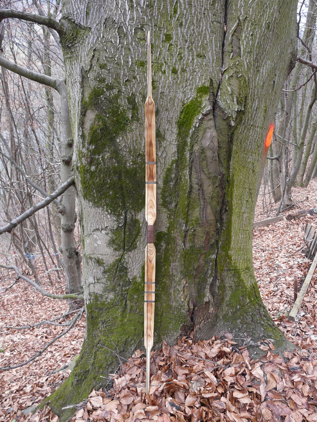

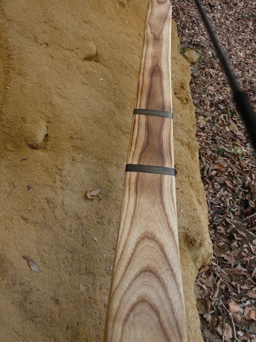

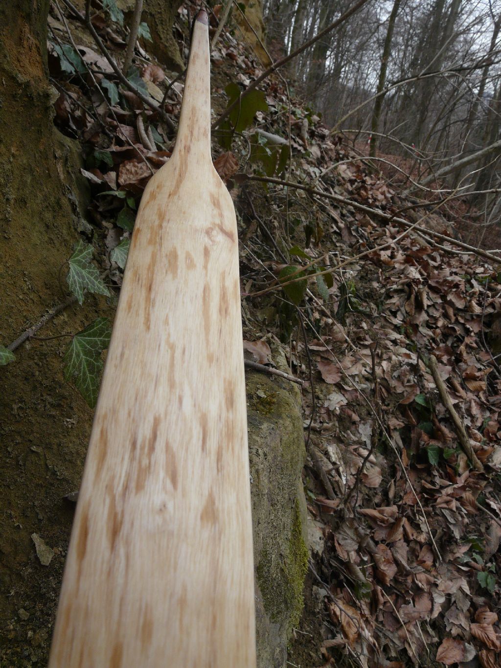

Nach einem Bauzeit von knapp 7 Monaten (als Bogenbauer würde ich deffinitiv verhungern ;D ) ist mein Eschenbogen nach Möllegabet-Art fertig. Wer auf meinem "Leidensweg" neugierig ist kann es hier nachlesen: http://www.fletchers-corner.de/viewtopi ... 15&t=13823
Hier also die nackte Daten:
Gesamtlänge: 180,5 cm
N/N: 177,5 cm
Wurfarmbreite: 5,4 auf 4,5 cm
Wurfamdicke: 1,2 auf 1,1 cm
Grifflänge: 12 cm ( 9+3)
Griffbreite: 2,5 cm
Griffdicke: 3,5 cm
Hebellänge: 30 cm
Hebelbreite: 2,0 auf 0,9 cm
Hebeldicke: 1,9 auf 2,1 cm
Ach ja, ist auch nicht unwichtig: 49# @ 28"

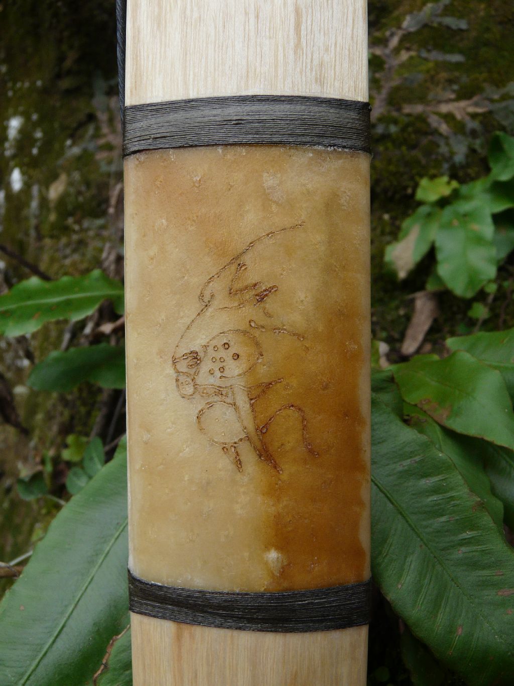

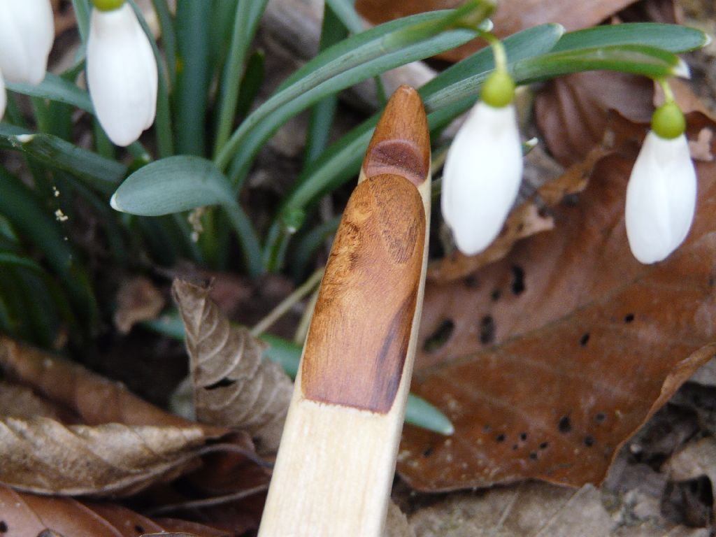

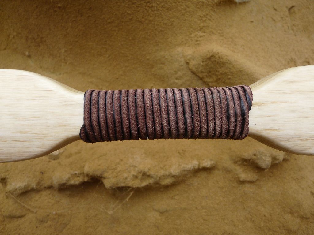

Die Pflastern sind aus Schweinsrohhaut (Hundeknochen). Das Untere war nötig, das Obere ist nur ein "Schönheitsfleck" ;) Die Tippoverlay´s sind aus Kirsche. Griffwicklung aus Lederband.
Der Bogen hat alles in einem bis jetzt ca. 200 Schüße überlebt.
Wenn ich groß werde, werde ich auch eine Mölle!
Zuletzt geändert von nemrod am 13.02.2011, 19:52, insgesamt 1-mal geändert.

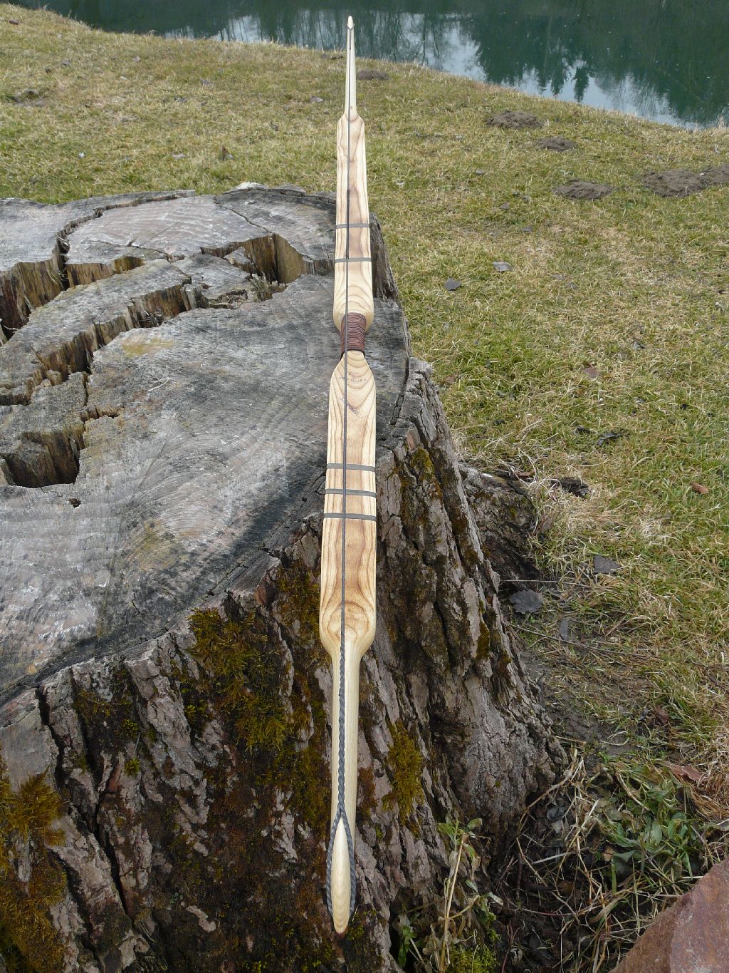

Und noch ein paar Fotos:
Endlich Frühling! Denkst Du! Das war heute Vormittag, jetzt schneit es!!
Das erklärt die Name

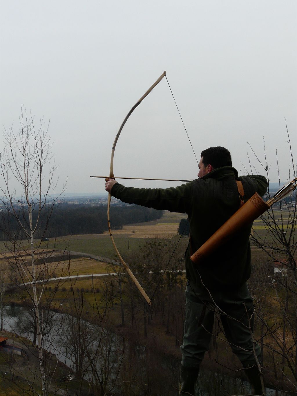

Fast Centershoot - schlägt erbärmlich auf dem Unterarm

und weiter gehts:
so auf ca. 24-25"
so auf ca. 24-25"

Beiträge: 10951
Re: Säbelzahn
Ui, SAUBER ! 7 Monate die sich gelohnt haben , das Branding gefällt mir sehr gut ! ...wird bei Gelegenheit kopiert ::) ;D
Griff ist auch klasse , die Enden des Bandes schön wieder in die Wicklung geschoben.
Alle Achtung !
Gruß acker

Wie viel zieht er denn? Das hast Du vor lauter Zentimeterangaben vergessen zu erwähnen.
@ centershot: Wenn Du den Bogen aus einem geringfügig anderen Winkel fotografierst, liegt die Sehne genau in der Mitte! ;)
Aber natürlich ist es einfacher, die Sehnenlage für das Schnalzen am Handgelenk verantwortlich zu machen, als den eigenen Schießstil... ;D

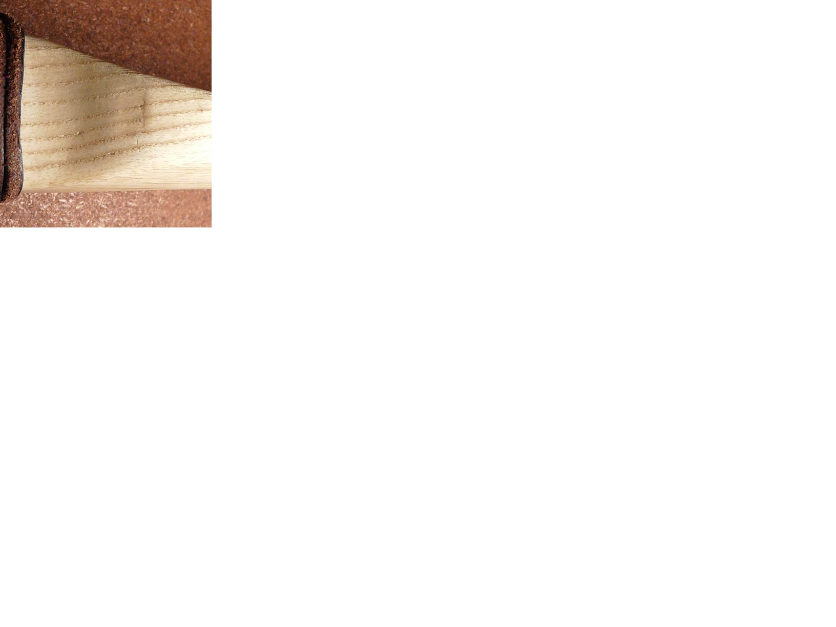

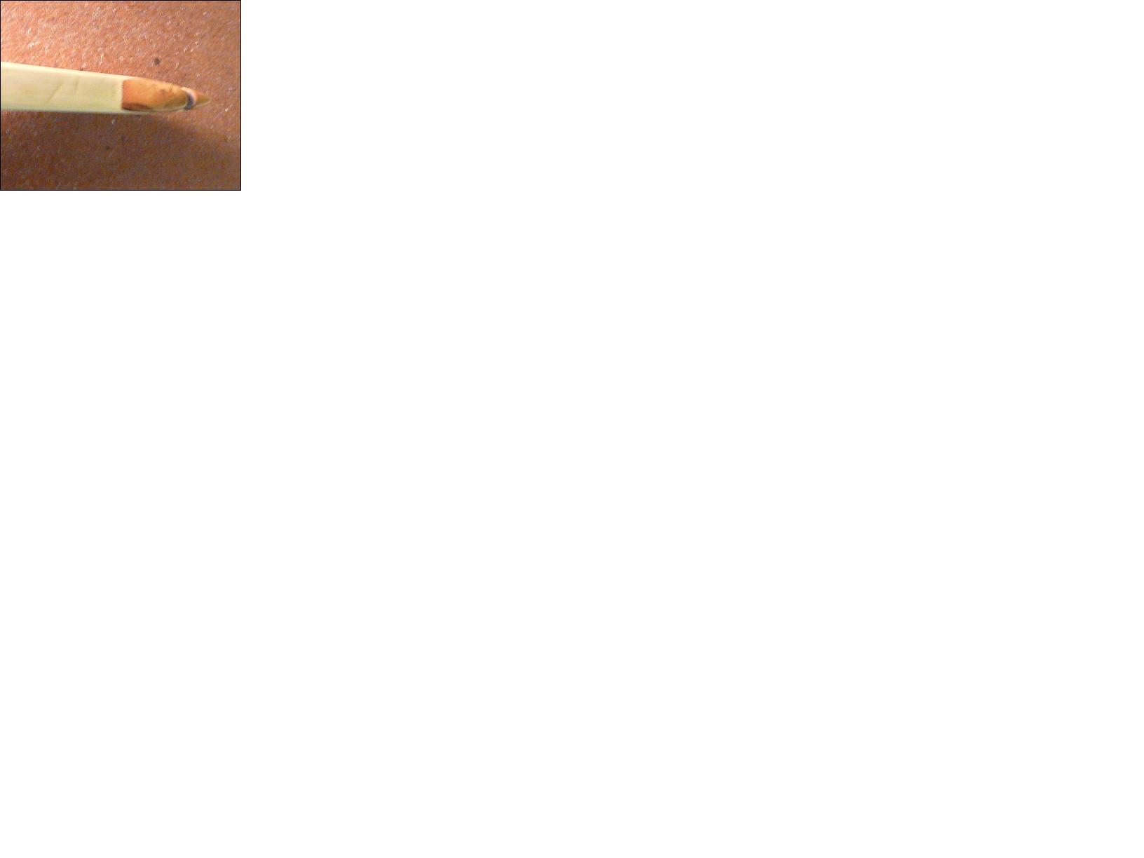

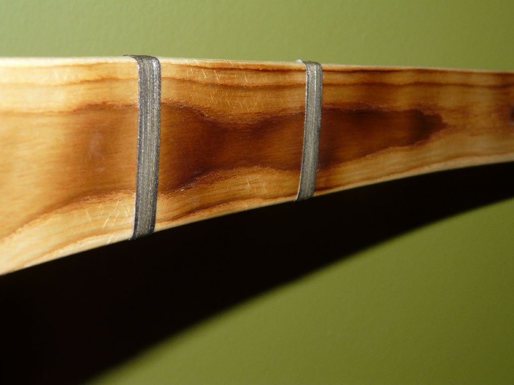

Und was man halt nicht gern zeigt aber es gehört dazu - die Macken:
Stauchrisse! Jetzt schon! Schlechte tiller? Oder der Sauschwarte ist zu dick?
Schraubstock - schon wieder! Obwohl mit Holz und Leder gepolstert! Aber wenn mann hecktisch ist??!
Keine Ahnung was ich da aufgeführt habe!

@Acker: danke für die Blumen! Rohhaut brandmalen würde ich nicht empfehlen (werde ich auch nicht mehr!)- zu mindest nicht da wo es wirklich was aushalten soll! Das Ding brennt durch wie nix!
@captain: Hoppala! Habe oben eingefügt!! Nö das ist nicht der Fotowinkel! Die Sehne war noch weiter links- ich habe den unteren Wurfarm beim Tempern gute 2-2,5 cm nach rechts gerückt! Na, ja am Stil wird auch sicher liegen - es schnallzt nicht immer! Aber oft genug dafür das ich jetzt ein blauen Fleck habe! :D

Bezüglich Stauchrisse: Die Flammung deutet darauf hin, dass an der Stelle das Holz des Wurfarms dünner ist als davor und dahinter. Das kann die Rohhaut wahrscheinlich nicht ausgleichen. Und daher biegt sich der Bogen dort etwas zu viel.

Lucky Luke hat geschrieben: Die Flammung deutet darauf hin, dass an der Stelle das Holz des Wurfarms dünner ist als davor und dahinter. Das kann die Rohhaut wahrscheinlich nicht ausgleichen. Und daher biegt sich der Bogen dort etwas zu viel.
Na ja, ich habe mal sicher den Fehler gemacht den Bogen ein eliptischen Tiller wie bei einem pyramidal Bogen zu verpassen. Eine Mölle sollte wegen die lange starre Enden (folglich kurze Biegebereich) mehr Richtung Griff biegen und eine flachere Biegekurve aufweisen. (siehe da: http://www.fletchers-corner.de/viewtopi ... 15#p230753) Bei mir biegt der Bogen da am meisten wo die Stauchrisse gekommen sind und eben genau da ist auch das Plaster was noch zusätzlich (und nicht wie du meinst entlastend!) auf dem Bauch drückt!
Lucky Luke
Beiträge: 211
Registriert: 21.07.2009, 14:21
Re: Säbelzahn
Beitrag von Lucky Luke »
nemrod hat geschrieben: Bei mir biegt der Bogen da am meisten wo die Stauchrisse gekommen sind und eben genau da ist auch das Plaster was noch zusätzlich (und nicht wie du meinst entlastend!) auf dem Bauch drückt!
So eine "Sanduhr" Einschnürung in der Flammung bei einer gleichmäßig gewachsene Esche führt meistens zu einem Knick in der Biegekurve.
Um den Knick zu versteifen, kann man natürlich ein Pflaster aufbringen (Flachs geht z.b. sehr gut). Wenn sich das Holz an der Stelle dadurch weniger biegen muss, wird es auf jedenfall entlastet.
Je nach dicke und stärke des Pflasters, kann die Problemstelle aber weiterhin stärker belastet sein als das Holz davor und dahinter.
Man kann sich wahrscheinlich folgende Möglichkeiten vorstellen:
1) Pflaster zu dünn oder zu schwach: -> Problemstell biegt sich weiterhin stärker als der Rest. -> Immer noch stärker belastet.
2) Pflaster recht dick und stark: -> Problemstelle biegt sich weniger als der Rest. -> Problemstell wird entlastet. Dafür der restliche Wurfarm etwas mehr.
3) Pflaster ausgewogen dick: -> Problemstelle biegt sich gleich wie der Rest. -> in dem Fall kommt es auf die Steifigkeit des Pflasters (E-Modul) an. Ist es höher als die des Holz, wird der Bauch stärker belastet. Ist es niedriger als vom Holz (z.B. bei Sehne) wird der Bauch entlastet...
