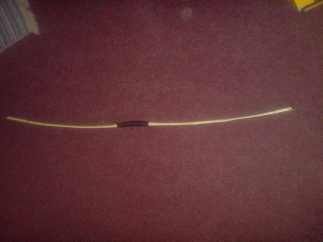

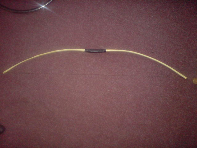

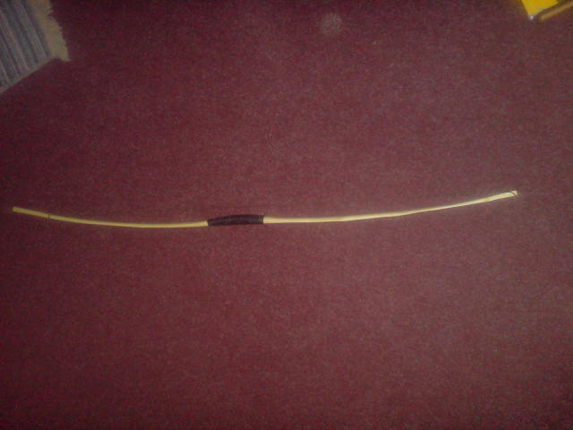

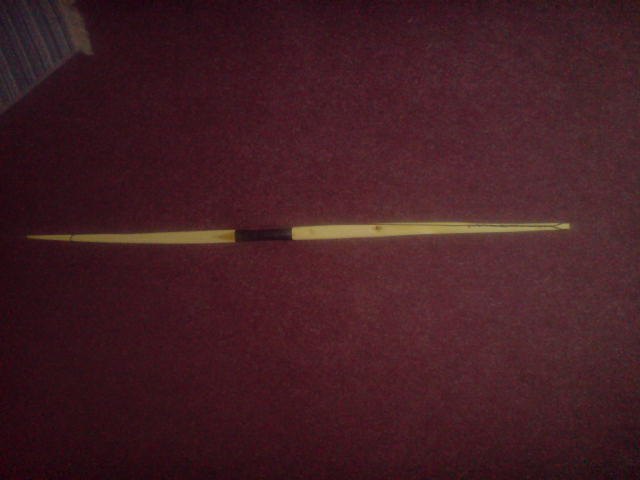

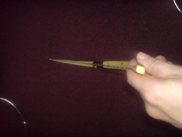

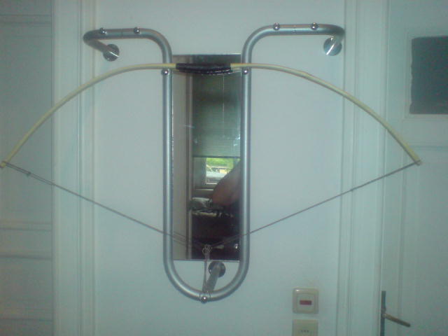

Für nen kumpel. Seine tochter schimpft immer das sie nicht auch schießen darf. 10 jahre alt. Na... Baut der liebe doch nen zwergenbogen.
12 pfund bei knappen 18 zoll auszug. Länge 1.10... Langbogen für die kleine. Lach.
Zuletzt geändert von loxley am 24.05.2010, 11:43, insgesamt 1-mal geändert.
loxley
Re: Robinienzwerg

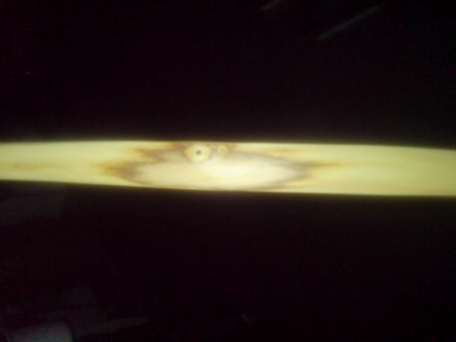

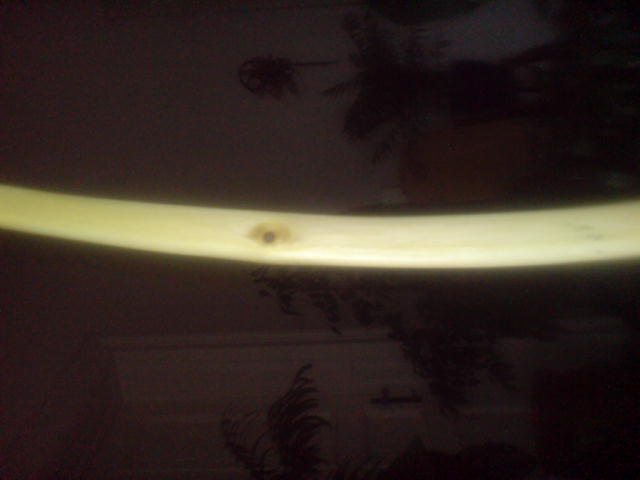

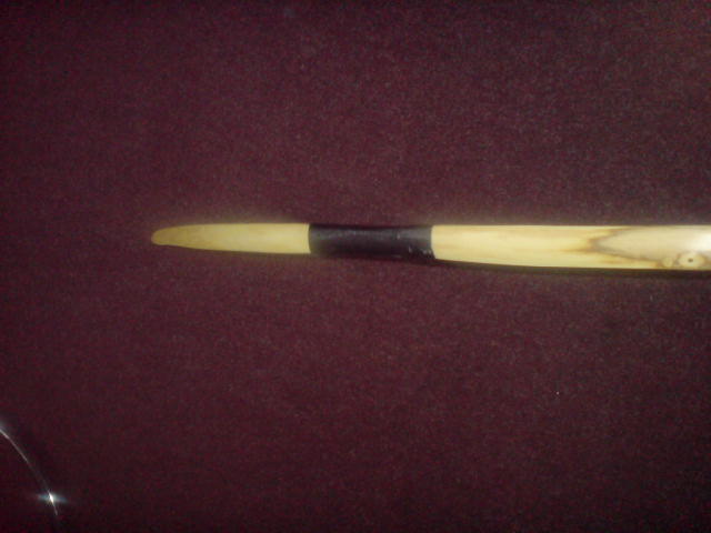

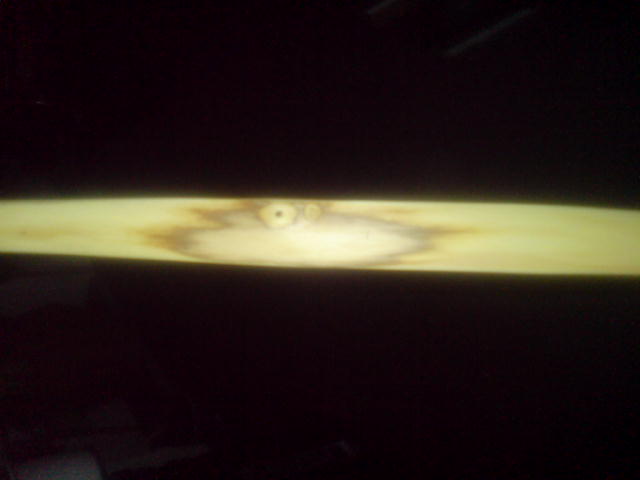

Der tiller ist nicht sauber... Aber auf den auszug der kleinen schon. Dann stackt der eine arm mit ast... Laß ich so.

Hallo Loxley!
Nen 10 JAhre altes Mädchen das Bogen schiessen möchte? Noch nie erlebt! Arbeite in na offenen Ganztags Schule, da schwärmen eher die Jungs von Bogenbau, und die Mädchen finden das "DOOF!"
Der Bogen hat zwar keinen 100% Tiller, aber das macht ja nix, da wird das Mädchen wohl net drauf gucken und hat doch alle Gründe sich zu freuen! Finde den Bogen schön gemacht, vor allem edel aus Robinie!
Da wird sich aber jemand freuen!
