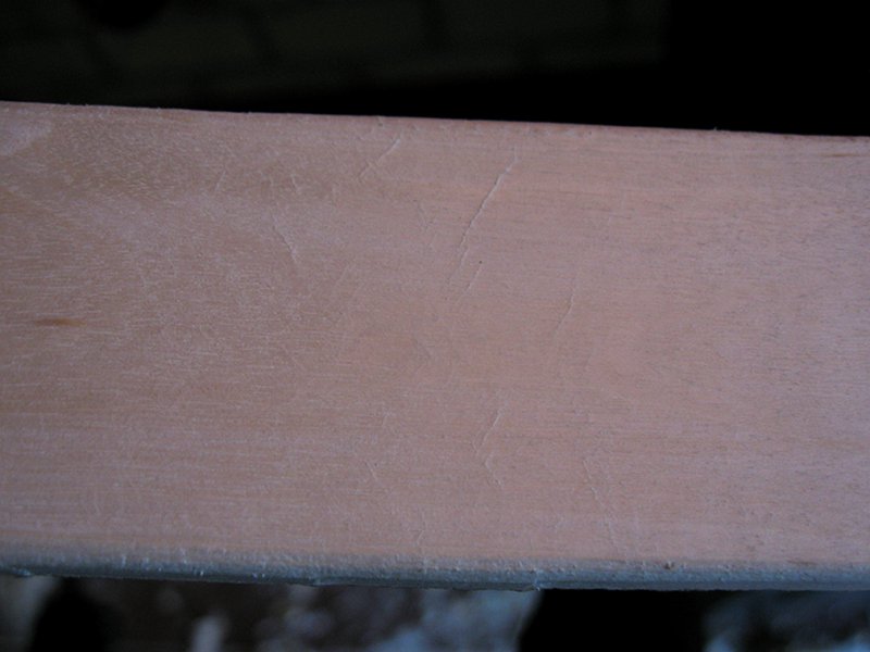

So, ich hab jetzt erstmal ein Foto von den Staubrüchen gemacht. Nebenbei hab ich festgestellt, das ich am Tiller auch noch ein wenig was verbessern kann und das werde ich auch tun bevor es das abschließende Tillerbild gibt.
Stauchbrüche bei 2/3 WA Länge, knapp vor dem Beginn der Verjüngung zu den Tips
der Linke WA war schon immer der störrische und auch jetzt ist er, obwohl ich ihn ständig wesentlich intensiver bearbeitet habe als den rechten, immer noch steifer und hat immer noch zu viel Biegung in der Mitte der WA. Das werde ich noch versuchen zu korrigieren, in der Hoffnung das die Stauchbrüche nicht noch mehr werden.

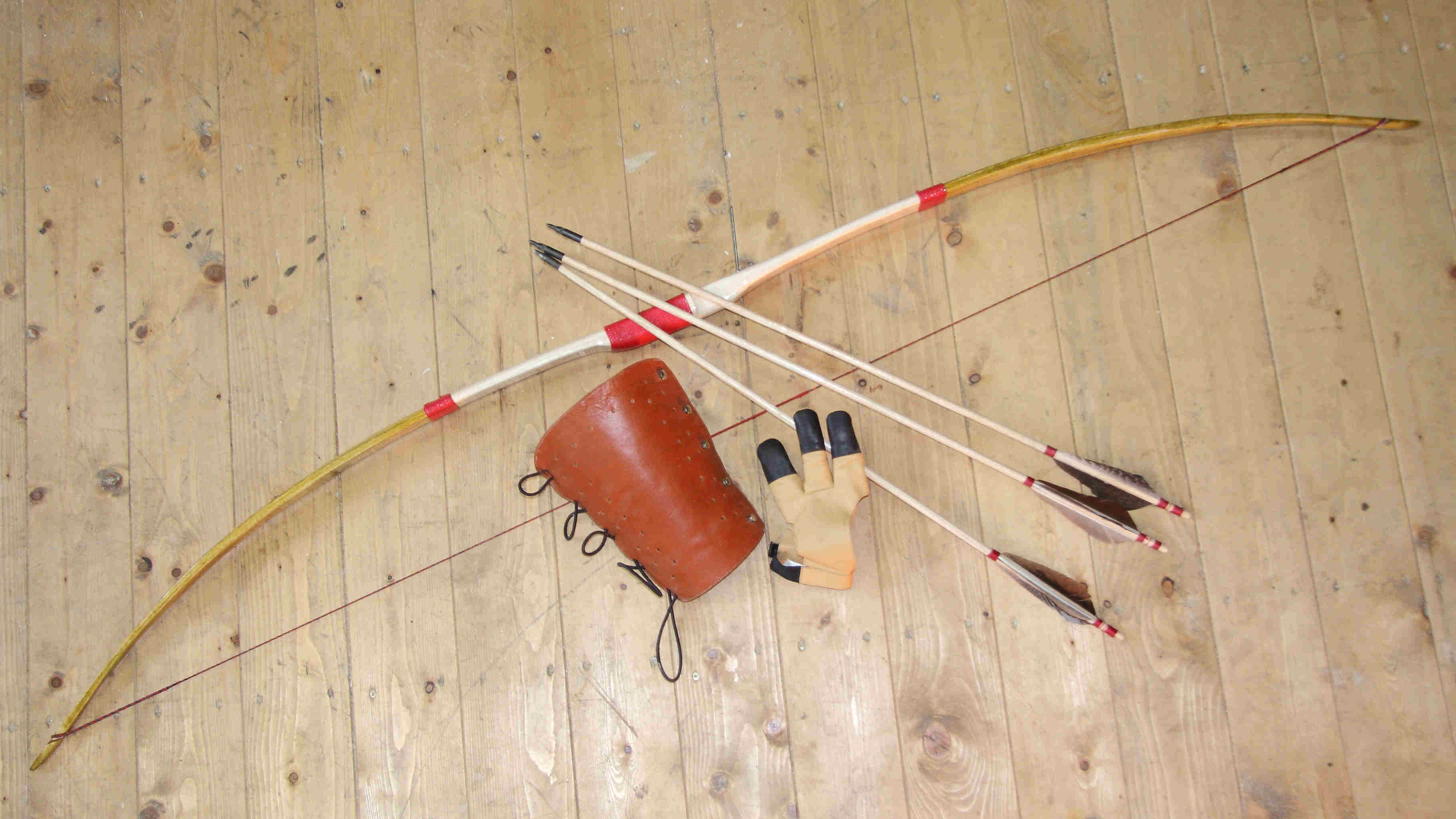

Da mir einige andere Tätigkeiten dazwischengekommen sind musste ich gestern und heute ein wenig Gas geben.
Mein Bogen hättte sicherlich noch ein wenig mehr bearbeitet werden können aber was solls
ICH BIN FERTIG
http://www.fletchers-corner.de/viewtopi ... 36#p267536 zur Präsentation
Eschesapling 2011

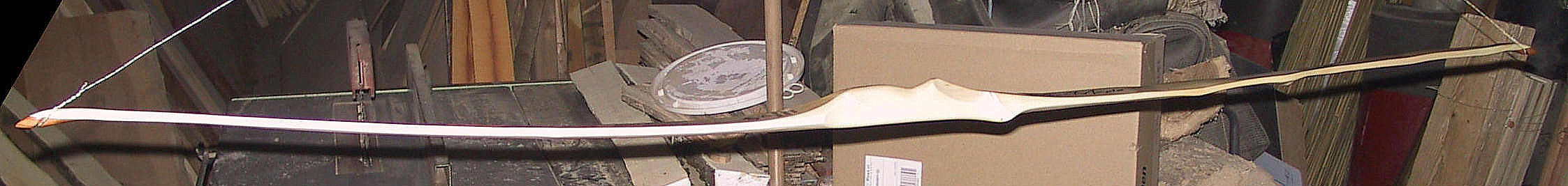

Ich habe gestern Samstag in einem Tillermarathon innerhalb eines Tages einen der Ahornhälften in einen funktionierenden Bogen (inkl. Tips und Pfeilauflage aus Birnholz) verwandelt. Vor einiger Zeit hätte ich nicht mal geglaubt, daß sowas möglich ist. Abends hatte ich schon die erste Lackschicht aufgetragen.
Da er für meine jüngere Tochter bestimmt ist, habe ich ihn soweit ans untere Limit des Turnier heruntergetillert, wie's ging.
Ergebnis 31#@28" (26#@26").
Ich hoffe meiner 13-Jährigen wird das nicht zuviel.
Auf dem Bild von heute Vormittag trocknet gerade die 3 Schicht Möbellack.

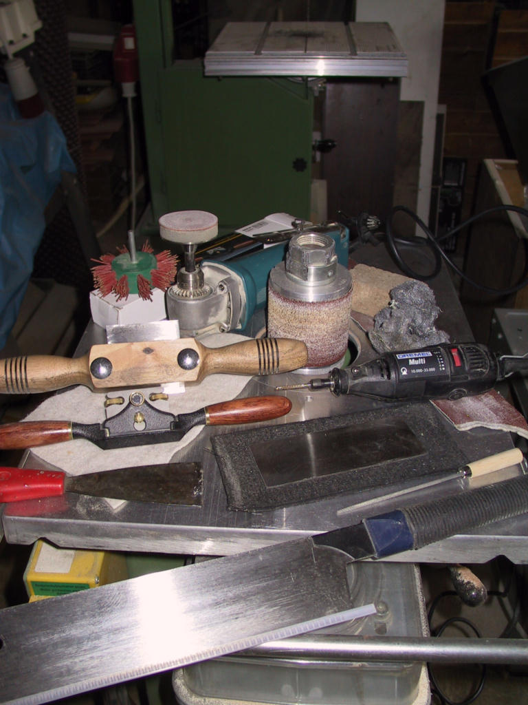

Weil ich mich aber schäme, daß ich den Tillervorgang nicht fotografisch dokumentiert habe, spendiere ich aber zur Entschädigung einen kleinen Buildalong über das anbringen der Beschriftung. ;) ;) ;)
Holz (fast) perfekt beschriften
Was mir beim Grob-Tillern ernom geholfen hat, ist meine Schleifwalze mit 60-er Papier.
Der Rest der verwendeten Werkzeuge ist relativ normal. :) ;)

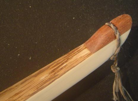

Acker macht ja schwer Dampf ;D will fertige Bögen sehn.
Meiner ist fast fertig..zumindest der Tiller...hab ich ja hier auch schon vorgestellt.
Mittlerweile hab ich so 50 Pfeile geschossen, keine Anzeichen von Schwäche beim Bogen.
Set hat sich auch nicht eingestellt...immer noch etwa 1/2 Zoll Reflex.
Heute war polieren der Horntips angesagt . Anfang der Woche ist das Finish abgeschlossen.
Ach ja...Allen die einen gebrochenen Bogen zu beklagen haben mein echtes Mitgefühl.
Gruss....hunter
so sehen meine Tips aus

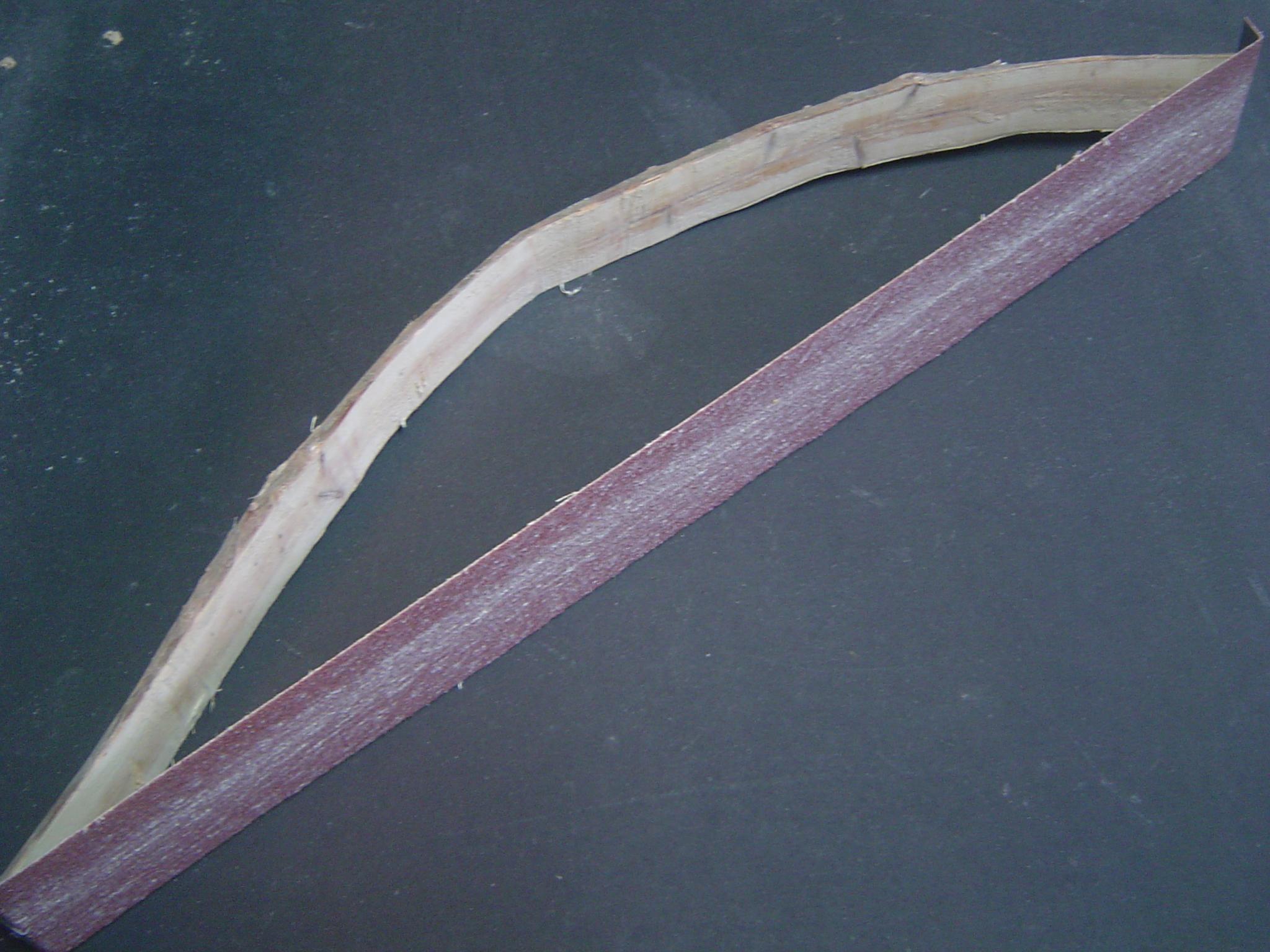

Vielleicht hats jemand bemerkt: im ersten Bild sieht man ein Tool welches ich mir heute gebastelt hab:
Mein erster Eibenbogen. Der Tiller ist noch nicht ganz ausgereift, erfüllt aber seine Zweck. ;)
Ne, Im Ernst, das Ding besteht aus einem Streifen 40er Schleifpapier aus einer aufgetrennten Parkettschleifrolle. Sehr reißfest. Einfach auf einen biegsamen Holzrest getackert und fertig ist die flexible Feile. Hervorragend geeignet um fast von alleine einen Linsenquerschnitt oder fließende Griffübergänge herauszuarbeiten.
Wie ihr seht gehts vorran. und wenn ich langsam mach, dann könnts auch was werden.
