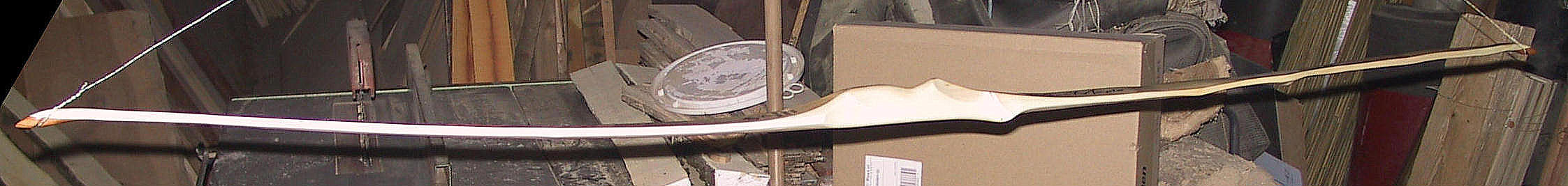

Da mir einige andere Tätigkeiten dazwischengekommen sind musste ich gestern und heute ein wenig Gas geben.
Mein Bogen hättte sicherlich noch ein wenig mehr bearbeitet werden können aber was solls
ICH BIN FERTIG
http://www.fletchers-corner.de/viewtopi ... 36#p267536 zur Präsentation
Eschesapling 2011
Eschesapling 2011

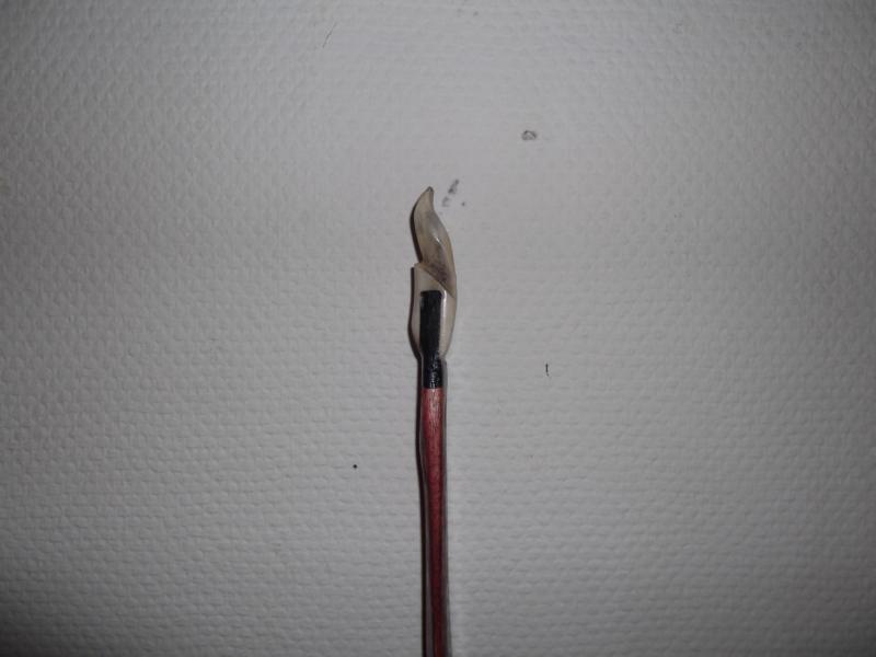

Heute war polieren der Horntips angesagt . Anfang der Woche ist das Finish abgeschlossen.

so sehen meine Tips aus
