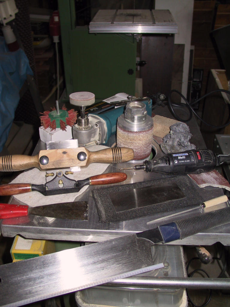

Ich habe gestern Samstag in einem Tillermarathon innerhalb eines Tages einen der Ahornhälften in einen funktionierenden Bogen (inkl. Tips und Pfeilauflage aus Birnholz) verwandelt. Vor einiger Zeit hätte ich nicht mal geglaubt, daß sowas möglich ist. Abends hatte ich schon die erste Lackschicht aufgetragen.
Da er für meine jüngere Tochter bestimmt ist, habe ich ihn soweit ans untere Limit des Turnier heruntergetillert, wie's ging.
Ergebnis 31#@28" (26#@26").
Ich hoffe meiner 13-Jährigen wird das nicht zuviel.
Auf dem Bild von heute Vormittag trocknet gerade die 3 Schicht Möbellack.
Weil ich mich aber schäme, daß ich den Tillervorgang nicht fotografisch dokumentiert habe, spendiere ich aber zur Entschädigung einen kleinen Buildalong über das anbringen der Beschriftung. ;) ;) ;)
Holz (fast) perfekt beschriften
Was mir beim Grob-Tillern ernom geholfen hat, ist meine Schleifwalze mit 60-er Papier.
Der Rest der verwendeten Werkzeuge ist relativ normal. :) ;)
Jetzt brauch ich noch eine passende Sehne für den Ahorn. Nächstes WE gibts dann die Präsi-Fotos. Auch vom Holler, der schon seit vorigen WE fertig ist.

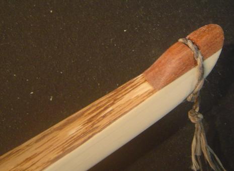

Acker macht ja schwer Dampf ;D will fertige Bögen sehn.
Meiner ist fast fertig..zumindest der Tiller...hab ich ja hier auch schon vorgestellt.
Mittlerweile hab ich so 50 Pfeile geschossen, keine Anzeichen von Schwäche beim Bogen.
Set hat sich auch nicht eingestellt...immer noch etwa 1/2 Zoll Reflex.
Heute war polieren der Horntips angesagt . Anfang der Woche ist das Finish abgeschlossen.
Ach ja...Allen die einen gebrochenen Bogen zu beklagen haben mein echtes Mitgefühl.
Gruss....hunter
so sehen meine Tips aus

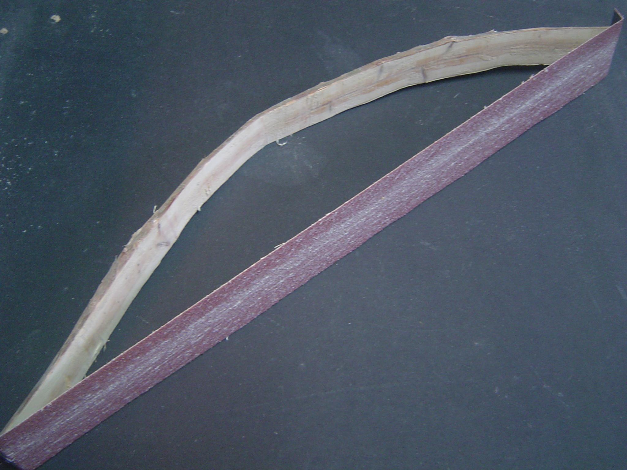

Die Nocks sind dann soweit auch schon fertig, nur die seitlichen Sehnenkerben fehlen noch. Die Overlays sind aus einem Reststück unbekannten Tropenholz und passen farblich zum geplanten Griffleder. Das offensive Wachteleidesign entspringt übrigens nicht meiner Faulheit, sondern ich habs zum Stilmittel erklärt. Mir gefällts, und das meine ich echt ernst. ;D
Vielleicht hats jemand bemerkt: im ersten Bild sieht man ein Tool welches ich mir heute gebastelt hab:
Mein erster Eibenbogen. Der Tiller ist noch nicht ganz ausgereift, erfüllt aber seine Zweck. ;)
Ne, Im Ernst, das Ding besteht aus einem Streifen 40er Schleifpapier aus einer aufgetrennten Parkettschleifrolle. Sehr reißfest. Einfach auf einen biegsamen Holzrest getackert und fertig ist die flexible Feile. Hervorragend geeignet um fast von alleine einen Linsenquerschnitt oder fließende Griffübergänge herauszuarbeiten.
Wie ihr seht gehts vorran. und wenn ich langsam mach, dann könnts auch was werden.
Es grüßt, der Finglas
