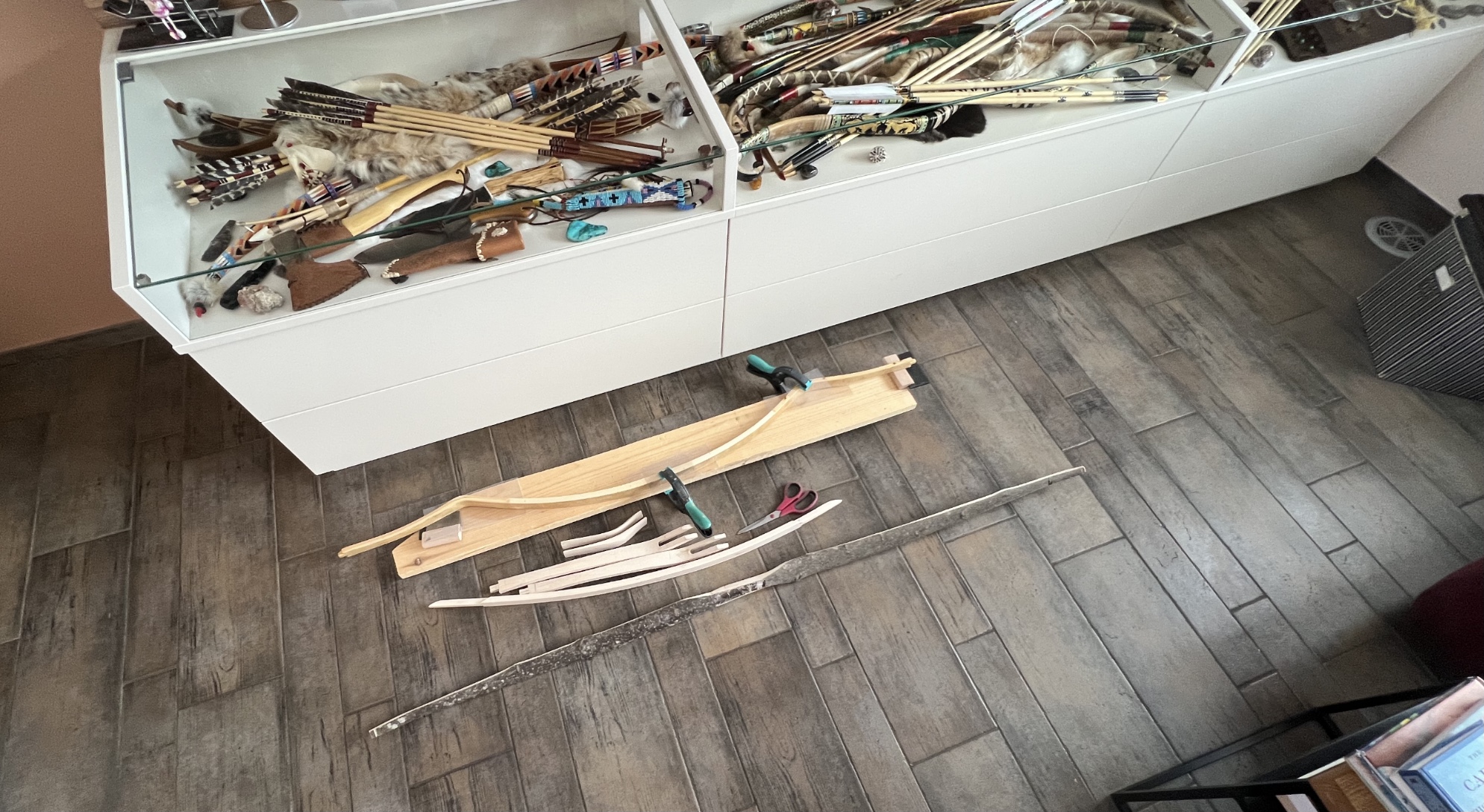

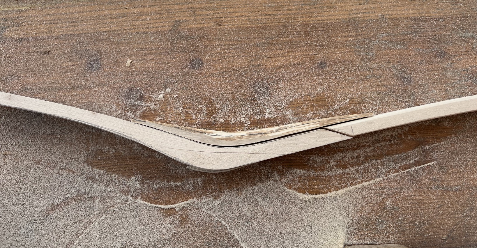

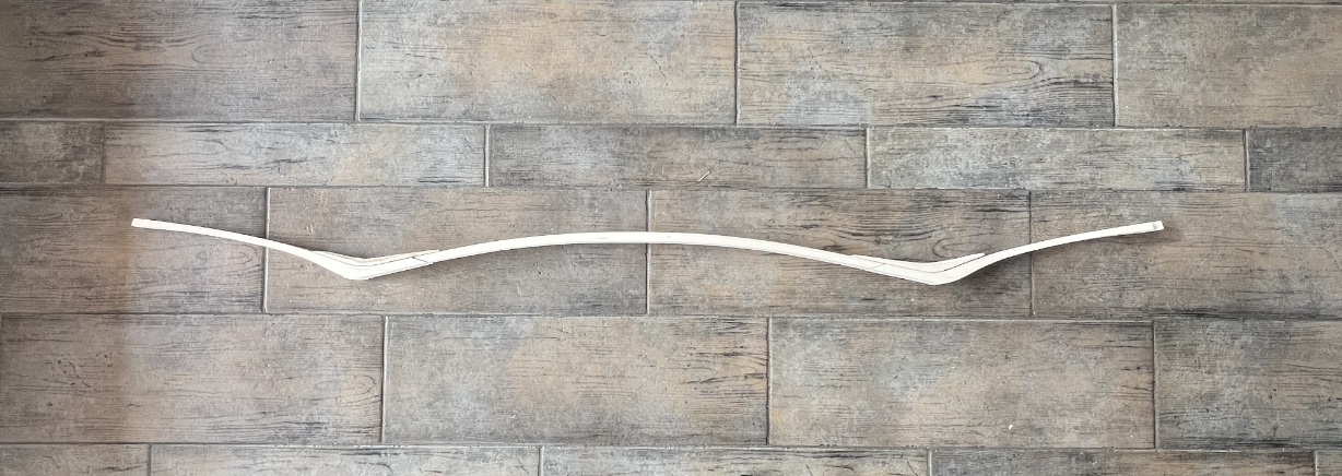

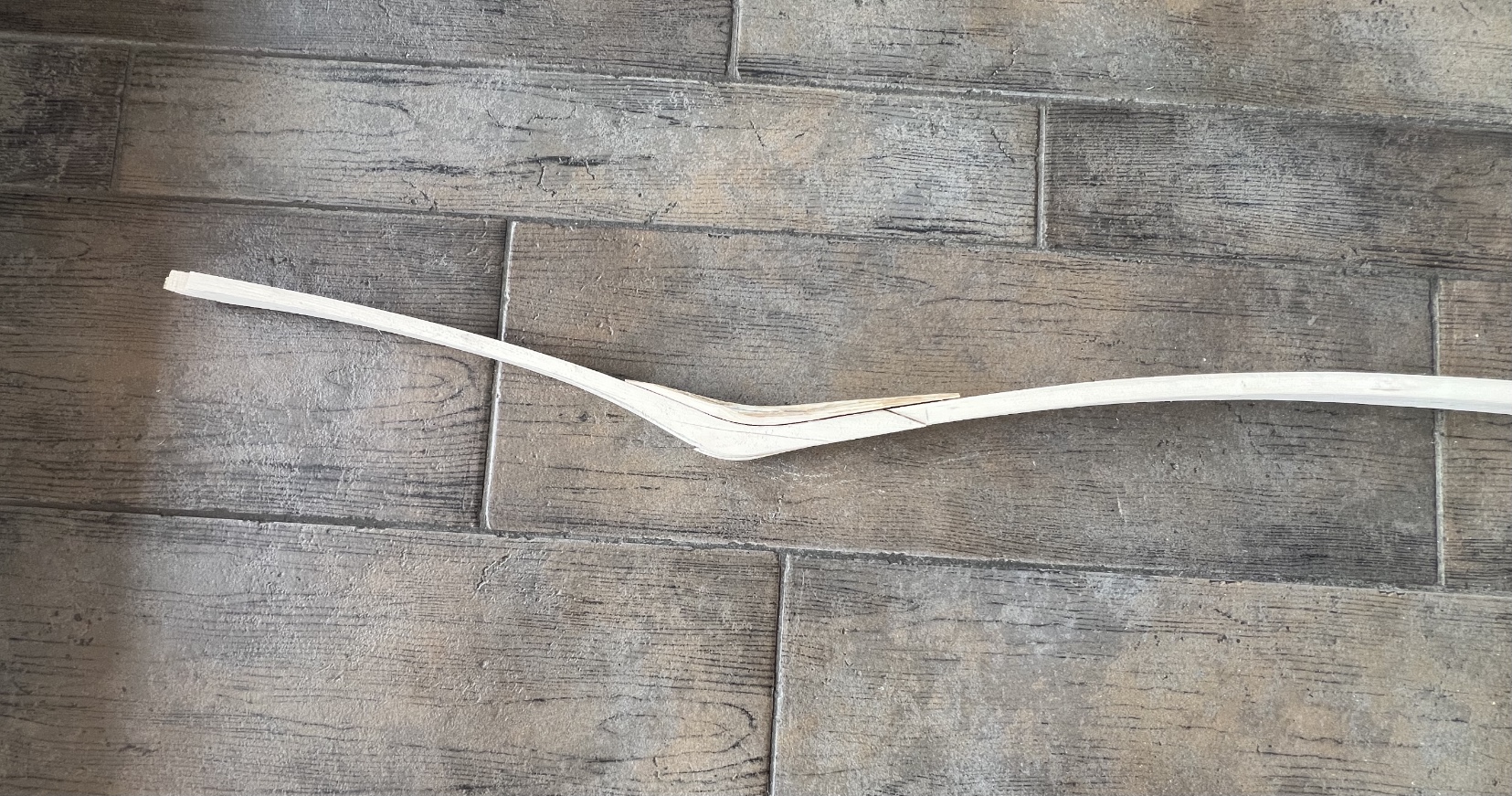

Wacholderbogen Update!
Heute den Bogen ohne Kabel getillert. Feile und Schleifpapier, 24 Zoll 36 Pfund. Aufgrund des deflexen Mittelteils zieht der Bogen anfänglich ganz weich, nimmt aber dann rasch an Zuggewicht zu. Das Kabel zieht den Deflex bei der Montage vor allem aus dem Mittelteil heraus, daher habe ich das Mittelteil vorerst etwas mehr biegen lassen, im Bereich der Außenteile besteht das Kabel nur aus 6 Strängen, im Bereich des Mittelteils aus mindestens 18 Strängen, ich denke, die Außenteile werden dadurch deutlich mehr biegen und nachtillern mit Kabel ist ja auch möglich. Das gewaltsame Einspannen des Bogen hat ihn ordentlich in die Spur gebracht. Die provisorische Sehne verläuft exakt mittig.

Wow! Sieht super aus! 🥰
Bin gespannt wieviel Zuggewichtszunahme Du durch das Kabel bekommst...😊

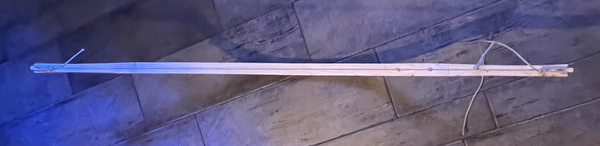

Wacholderbogen Update:
Der Bogen ist mit Tru Oil geölt und trocknet vor sich hin.

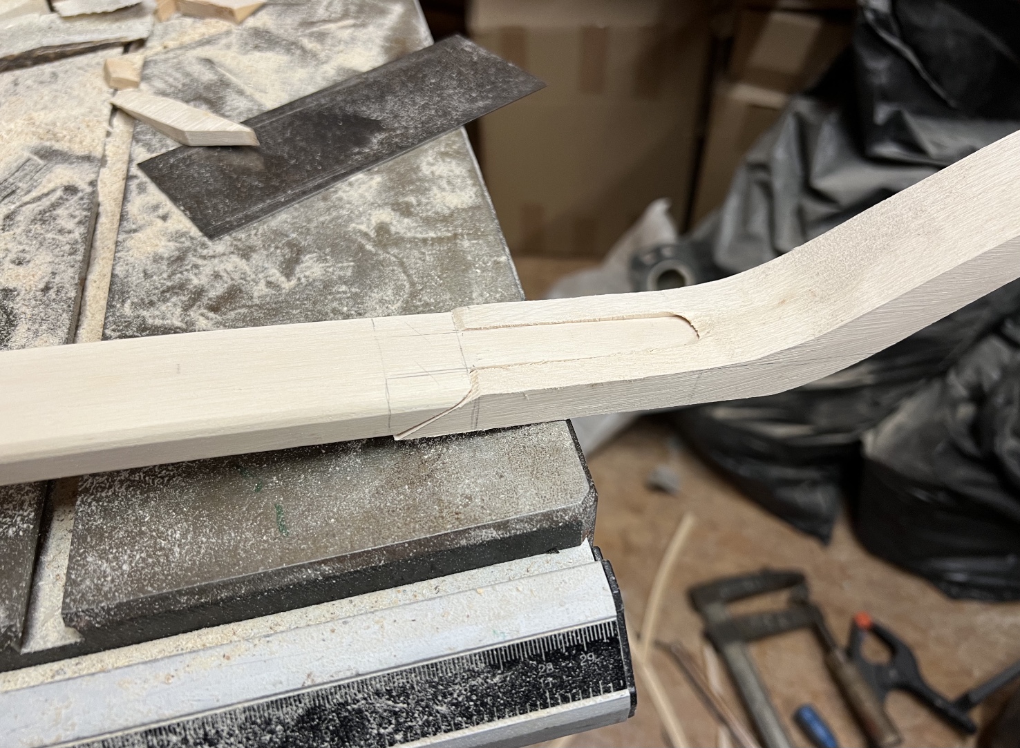

Haselbogen Update:
Habe mir heute während einer Skitour eine neue Spleißtechnik für meinen Hasel Inuitbogen ausgedacht. Selbstarretierend. Da braucht man keinen Kleber. Heute Abend gleich umgesetzt.

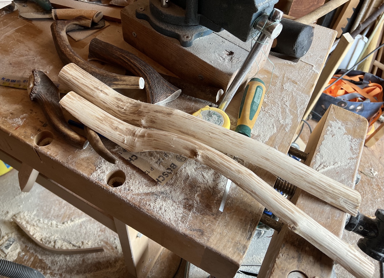

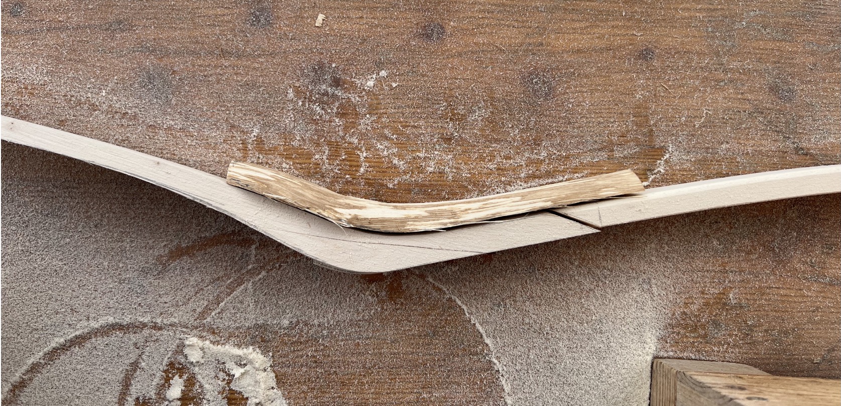

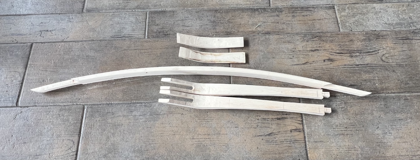

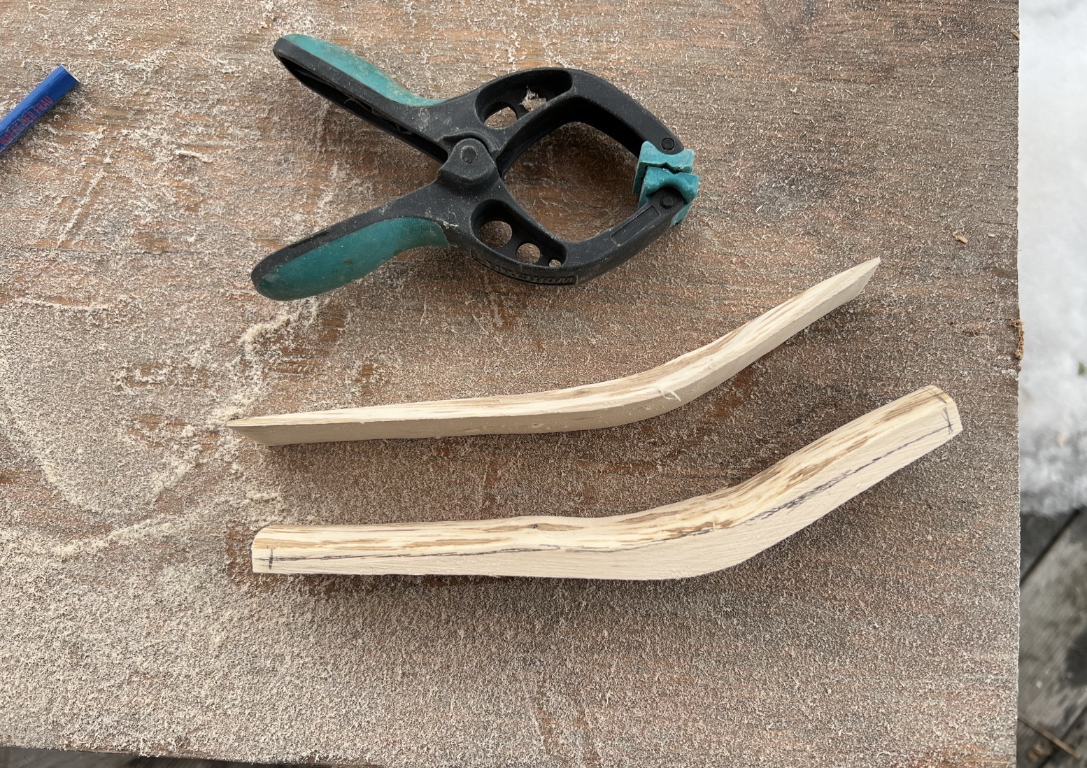

Haselbogen Update:
Die beiden Haselreststücke finden auch noch Verwendung, für die Spleißverstärkung werden 2 gebogene Abschnitte zugerichtet.
Die Patienten
Die Patienten

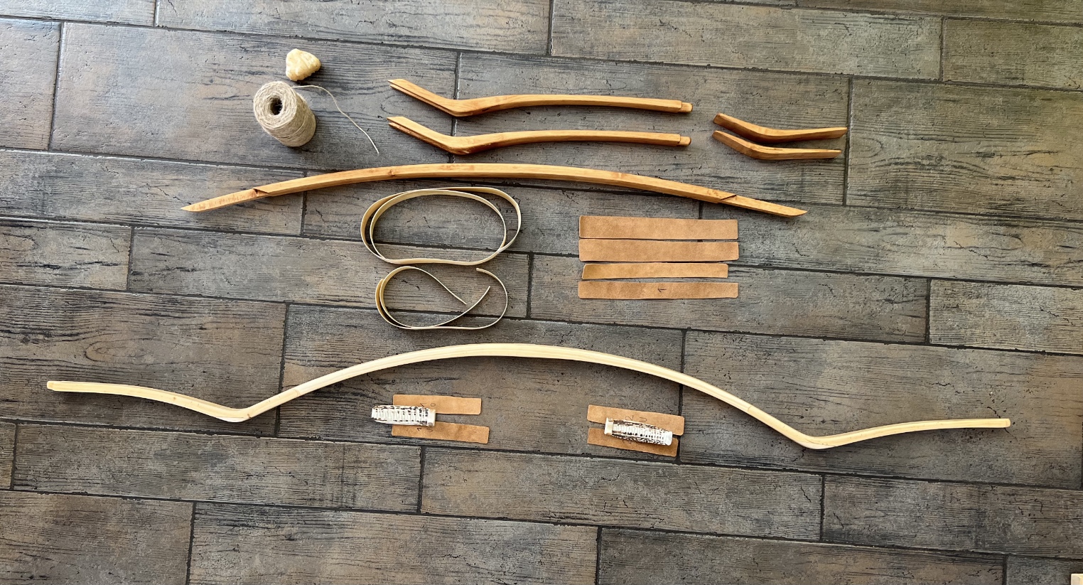

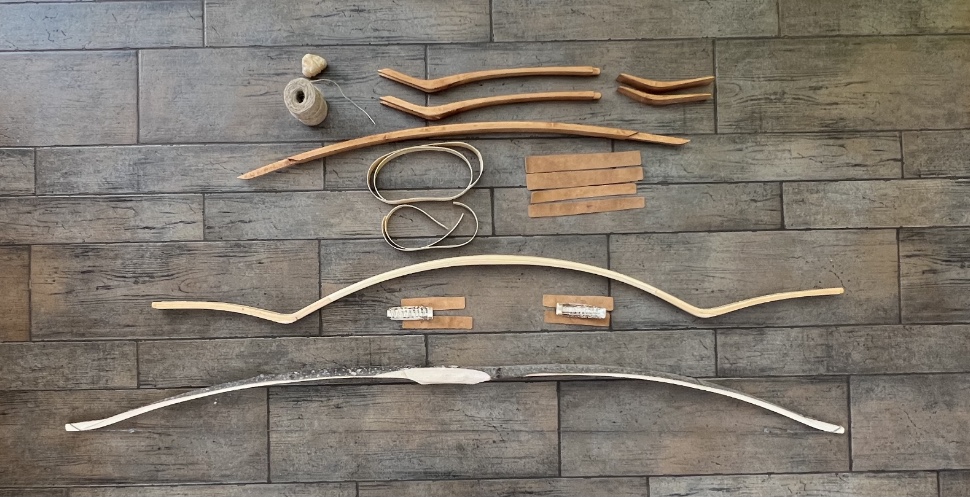

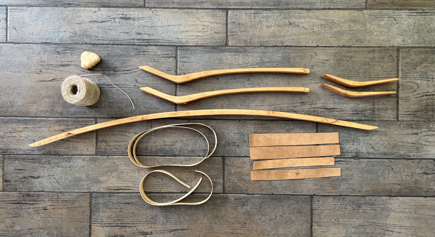

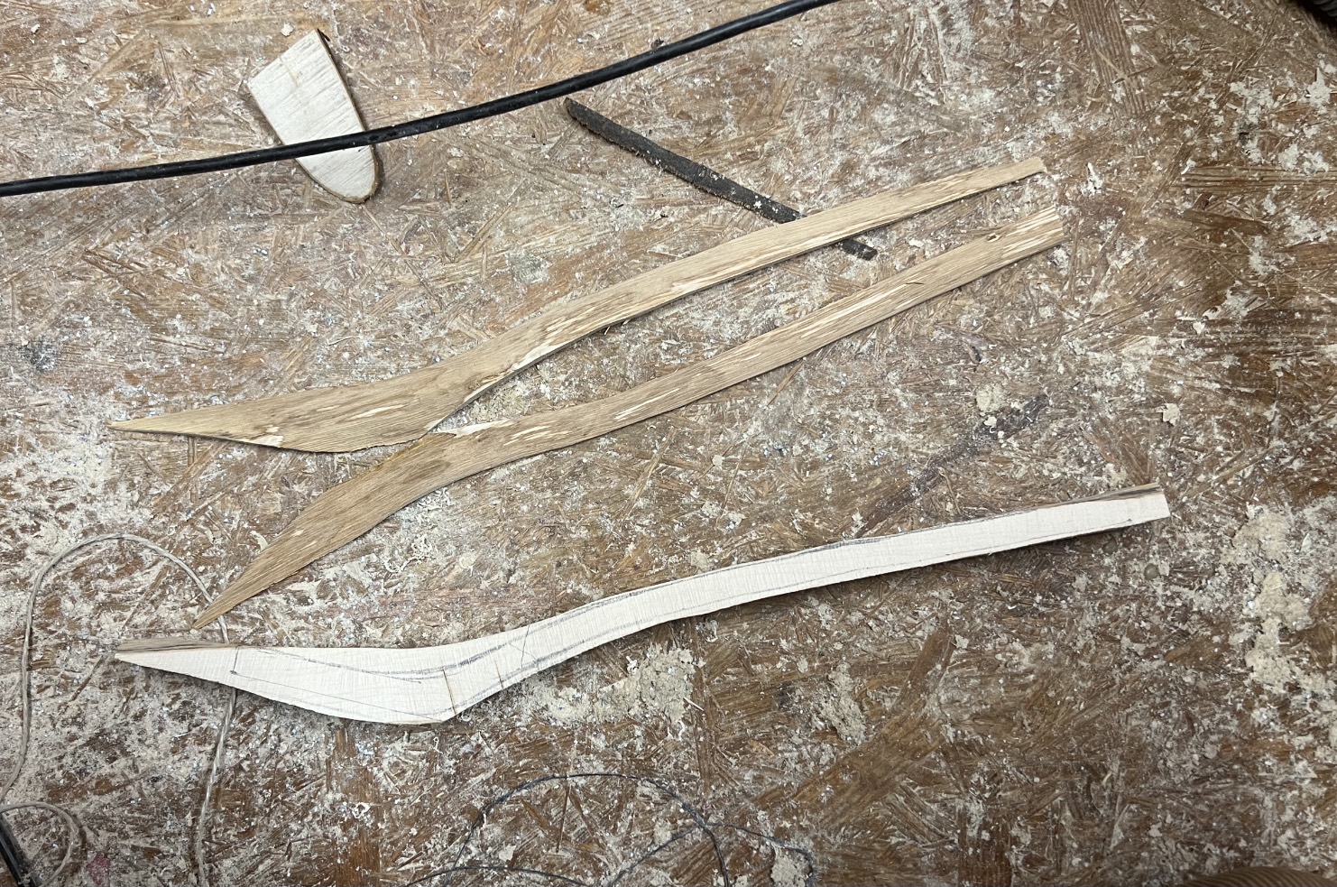

Haselbogen Update:
Die Teile sind angepasst, verschliffen, gebeizt und geölt, die Rohhautstreifen zugeschnitten ebenso weiche Lederstreifen. Alles beschriftet und fertig für den Zusammenbau und alles ohne Kleber!, bei meiner Schnur handelt es sich um eine Juteschnur!, also Bastschnur, diese wird noch etwas mehr eingedreht und gewachst.
Wacholderbogen:
Auch da sind alle Teile fertig, die Knieverbindungen sind aus Hirschgeweih, an der Oberseite sind Querrillen eingeschliffen, weil am Geweih die Schnur leicht verrutscht und ich nicht so eng Wickeln möchte, dass man es nicht mehr sieht. Auch die Lederstreifen sind Antirutschstreifen.
Beim dritten Bild steht Holunderbogen in den Startlöchern, muss heißen: Wacholderbogen in den Startlöchern! Ich kanns nicht mehr ändern.
Späte Traubenkirsche:
Vom Bodentiller weg direkt aufgespannt, zwar nicht ganz auf Standhöhe, aber alles im Lot (Messen, zahlt sich doch aus), gefühlte 60 Pfund derzeit, angepeilt sind 45 Pfund auf 25 Zoll, bei der Rinde hat noch nichts geknistert (bleibt hoffentlich so), leicht positiver Tiller von 7mm.
Der Inuit Bogenbaukasten
Der Holunderbogen in den Startlöchern
Die späte Traubenkirsche hat sich auch dazu gesellt
