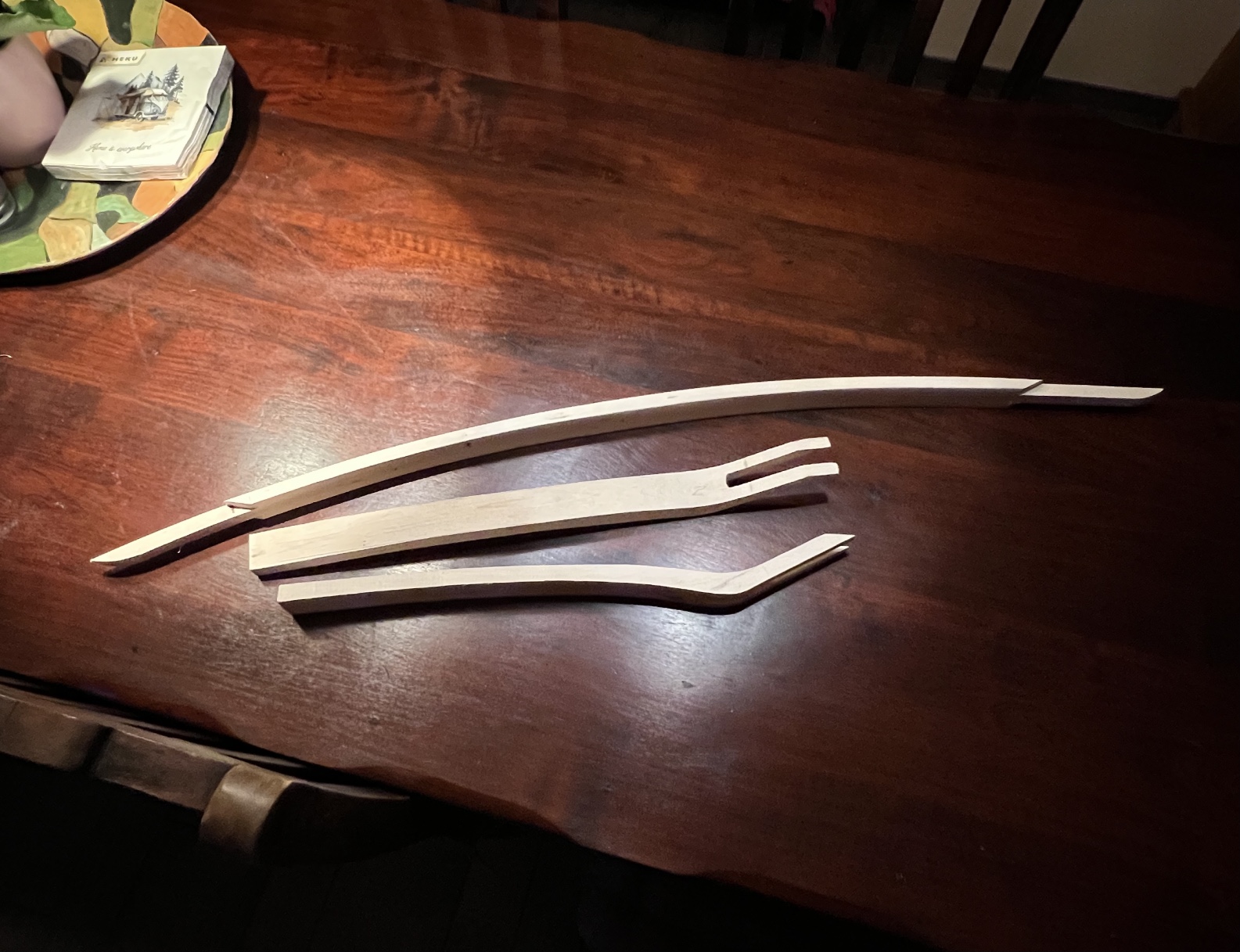

Haselbogen Update:
Die beiden Haselreststücke finden auch noch Verwendung, für die Spleißverstärkung werden 2 gebogene Abschnitte zugerichtet.
Die Patienten
Die Patienten

Haselbogen Update:
Die Teile sind angepasst, verschliffen, gebeizt und geölt, die Rohhautstreifen zugeschnitten ebenso weiche Lederstreifen. Alles beschriftet und fertig für den Zusammenbau und alles ohne Kleber!, bei meiner Schnur handelt es sich um eine Juteschnur!, also Bastschnur, diese wird noch etwas mehr eingedreht und gewachst.

Der Inuit Bogenbaukasten

Stephan!
Schneidest Du die Rohhaut in trockenem Zustand zu? Und mir welchem Werkzeug...? 🙏
Ich drücke mich (noch) davor meine Haut, die ich einst für eine Trommel gekauft habe, zu zerschneiden...🙈
Beiträge: 1473
Hat gedankt: 149 Mal
Hat Dank erhalten: 401 Mal
Re: Saplingbow 17, 2025, Chirurg, Wacholder, Wildkirsche, Hasel, Holunder, Späte Traubenkirsche
Bogenbas! Danke
Benzi!
Ich habe die Rohhaut trocken geschnitten, auf einem Brett mit dem Cutter, langes Metalllineal, drauf gekniet, zuerst angeritzt, dann immer tiefer, dann durchtrennt, die Ränder dann geschliffen, im Bereich der Stöße ausgedünnt. Mit der Schere geht es nicht. Wichtig ist ritzen, damit man nicht aus der Spur kommt.
