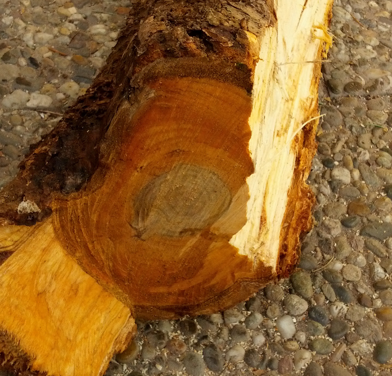

ich habe gestern beim auslichten eines kleinen Waldstücks mal richtig Glück gehabt.
Ich habe Traubenkirsche in 2.10m länge und astfrei ein paar Schwarzdorn 2,20m astfrei und recht gerade.
Ein bisschen Holler und Hasel.
Aber auch zwei die ich nicht zuordnen kann. Bei dem einen tippe ich auf Erle allso eher was zum feuer machen.

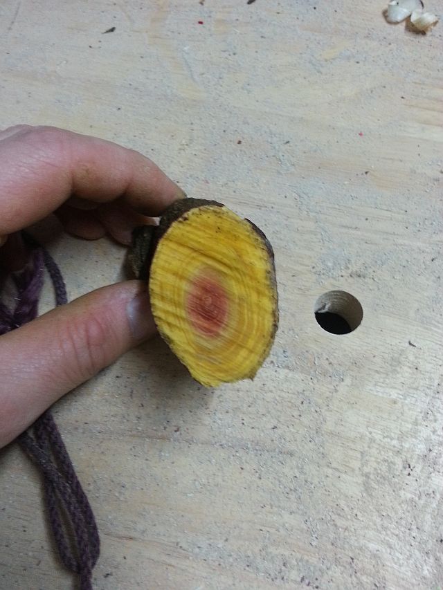

Aber der andere ist quitsch gelb und hat einen roten kern :o
Beim umsägen dachte ich mir hum wens zum Bogen nichts taugt werdens Tips. ;D
Vieleicht kann einer von euch sagen was das ist.
Leider habe ich keine richtigen Bilder von der Rinde, kann ich aber nachreichen wen ich morgen wieder Baumschupsen war.

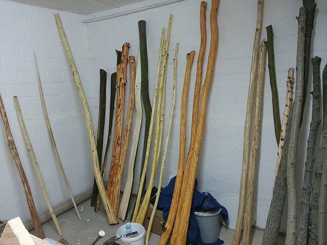

Von links:Der ganz lange Ahorn, Traubenkirsche, Wieder Ahorn, Die dünnen Das gelbe Dingens, Schwarzdorn, Hasel. Den Holler habe ich noch nicht entrindet.

Evtl faulbaum bin mir aber nicht ganz sicher...

Berberitze ?

@Doyle: Ehrlich? Du musstest ihn UMSÄGEN, und der hatte KEINEN Zweig? Keine Knospe? Kein Blatt lag darunter oder hing dran? Keine vertrocknete Blüte oder Frucht?
Ein Wunder-Baum! ::)
Könnte auch Mahonie oder amerikan. Gelbholz sein. Wer soll das so sagen?

falls das Gelbe Berberitze sein sollte, höchste Vorsicht, die zerreisst´s beim Trocknen schneller als alle anderen mir bekannten Hölzer.

Kleines Waldstück in Norden Deutschlands in dem Erle, Schwarzdorn und Traubenkirsche wachsen? Die Wahrscheinlichkeit ist hoch, dass dort auch Faulbaum wächst. Roter Kern, gelber Splint und sehr dunkle leicht rissige Borke? Passt auch zu Faulbaum.
Aber das sind nur Indizien und kein Beweiß.

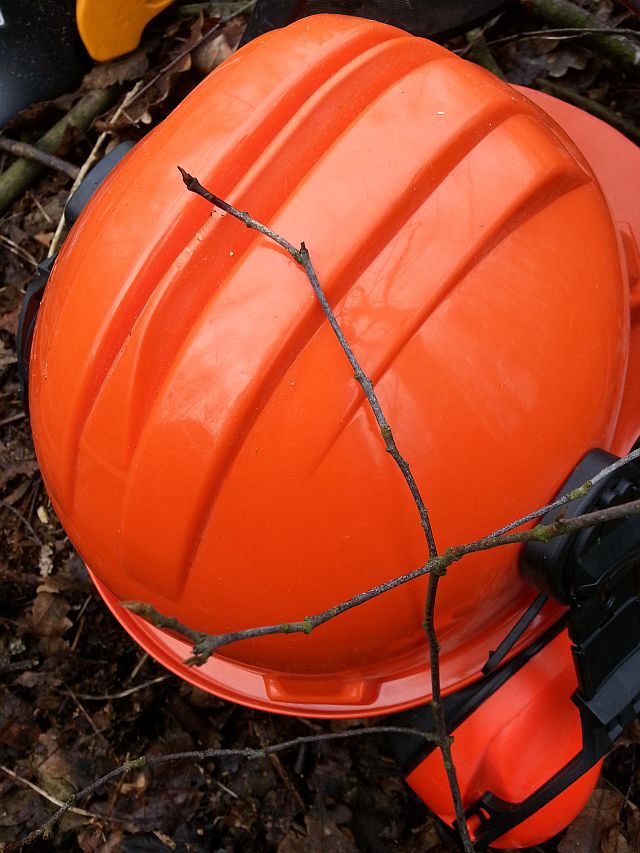

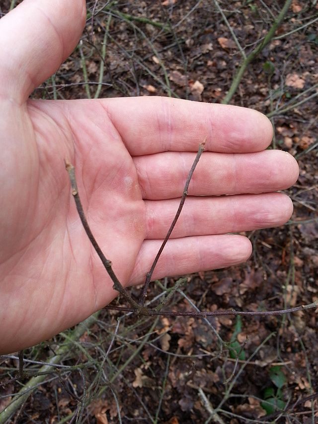

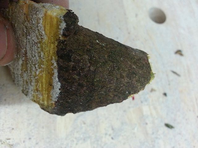

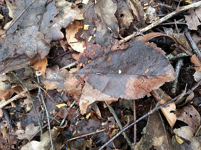

ich habe mal ein paar Fotos gemacht.
Leider ist es nicht einfach da das passende Blatt zu finden.
Also für vorsicht ist es leider zu spät. habe ihn ja schon nackig gemacht. ???
Faulbaum wäre ja mal was nettes, zum basteln.
Das Waldstück ist echt nicht übel, am rand zu den Ackern Schwarzdorn und Holler.
Drinnen Ahorn, Buchen, Eichen, Lärchen und einen haufen Traubenkirsche.
Die Erle ein bischen abseits am Bach.
Danke für die schnellen antworten :)
Ich hoffe die Bilder genügen.
Braucht es einen Grund jemanden zu helfen?
nocona
Beiträge: 606
Re: Es ist Holzzeit! Teil 4
Beitrag von nocona »
Die Knospen und Zweige sind vom Faulbaum.
Unter den Blättern kann man nur Eiche, Buche und Traubenkirsche deutlich erkennen.

dann ist es wohl Faulbaum. Danke für die Hilfe.
Ist der denn gut zum Bogenbau geeignet?
Wenn nicht wird trotzdem einer draus 8)

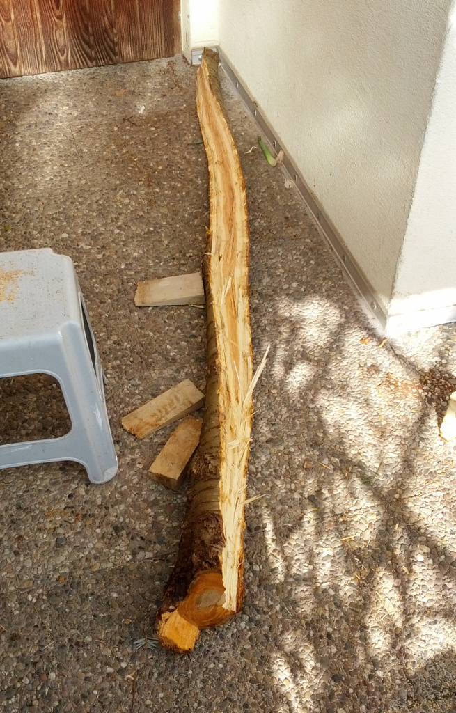

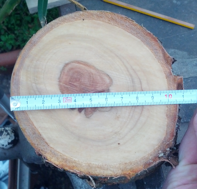

Die schonmal erwähnte Zierkirsche ist umgelegt worden und ich habe *versucht* sie zu spalten. Ich habe oben im Markkanal angefangen und kam unten dann total seitlich raus. Irgendwie bin ich da zu blöd dafür.
Allerdings sieht das ganz schön gewunden und verdreht aus. Also doch nur Abfall?
Beiträge: 3782
Hat gedankt: 183 Mal
Hat Dank erhalten: 61 Mal
In der Mitte aufsägen und spleißen, vorher noch mit Dampf korrigieren.
Bastelnomade
Beiträge: 137
Registriert: 30.10.2013, 14:04
Beitrag von Bastelnomade »
Also nochmal halbieren meinst du? Wenn ich nochmal versuche da was zu spalten endet das doch bestimmt wieder wie beim ersten Versuch ::)
Mit Dämpfen und Spleißen habe ich auch absolut keine Erfahrung...gibt es da ne Anleitung für dumme?
Idariod
Beiträge: 1685
Beitrag von Idariod »
Halbieren, nicht spalten. In der Mitte mit der Säge durch, so wie beim Brennholzschneiden.
