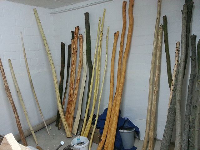

ich habe gestern beim auslichten eines kleinen Waldstücks mal richtig Glück gehabt.
Ich habe Traubenkirsche in 2.10m länge und astfrei ein paar Schwarzdorn 2,20m astfrei und recht gerade.
Ein bisschen Holler und Hasel.
Aber auch zwei die ich nicht zuordnen kann. Bei dem einen tippe ich auf Erle allso eher was zum feuer machen.
Aber der andere ist quitsch gelb und hat einen roten kern :o
Beim umsägen dachte ich mir hum wens zum Bogen nichts taugt werdens Tips. ;D
Vieleicht kann einer von euch sagen was das ist.
Leider habe ich keine richtigen Bilder von der Rinde, kann ich aber nachreichen wen ich morgen wieder Baumschupsen war.
güße ausm Norden
Von links:Der ganz lange Ahorn, Traubenkirsche, Wieder Ahorn, Die dünnen Das gelbe Dingens, Schwarzdorn, Hasel. Den Holler habe ich noch nicht entrindet.

Re: Es ist Holzzeit! Teil 4
Evtl faulbaum bin mir aber nicht ganz sicher...

Beitrag von Chirion »
Berberitze ?

@Doyle: Ehrlich? Du musstest ihn UMSÄGEN, und der hatte KEINEN Zweig? Keine Knospe? Kein Blatt lag darunter oder hing dran? Keine vertrocknete Blüte oder Frucht?
Ein Wunder-Baum! ::)
Könnte auch Mahonie oder amerikan. Gelbholz sein. Wer soll das so sagen?
Beitrag von alfred33 »
ODER ein....
Verholzter Fahnenmast vom Sportverein! :D

Beiträge: 3689
falls das Gelbe Berberitze sein sollte, höchste Vorsicht, die zerreisst´s beim Trocknen schneller als alle anderen mir bekannten Hölzer.

Beitrag von nocona »
Kleines Waldstück in Norden Deutschlands in dem Erle, Schwarzdorn und Traubenkirsche wachsen? Die Wahrscheinlichkeit ist hoch, dass dort auch Faulbaum wächst. Roter Kern, gelber Splint und sehr dunkle leicht rissige Borke? Passt auch zu Faulbaum.
Aber das sind nur Indizien und kein Beweiß.
Beitrag von Doyle »
ich habe mal ein paar Fotos gemacht.
Leider ist es nicht einfach da das passende Blatt zu finden.
Also für vorsicht ist es leider zu spät. habe ihn ja schon nackig gemacht. ???
Faulbaum wäre ja mal was nettes, zum basteln.

Beiträge: 605
Die Knospen und Zweige sind vom Faulbaum.
Unter den Blättern kann man nur Eiche, Buche und Traubenkirsche deutlich erkennen.

Beiträge: 164
Registriert: 25.01.2011, 14:10
Beitrag von Doyle »
dann ist es wohl Faulbaum. Danke für die Hilfe.
