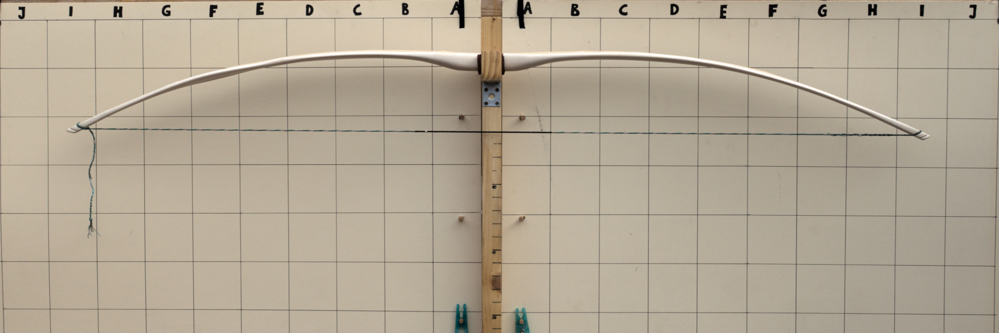

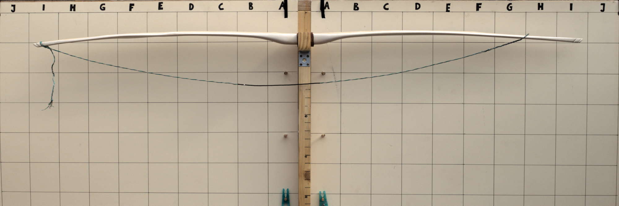

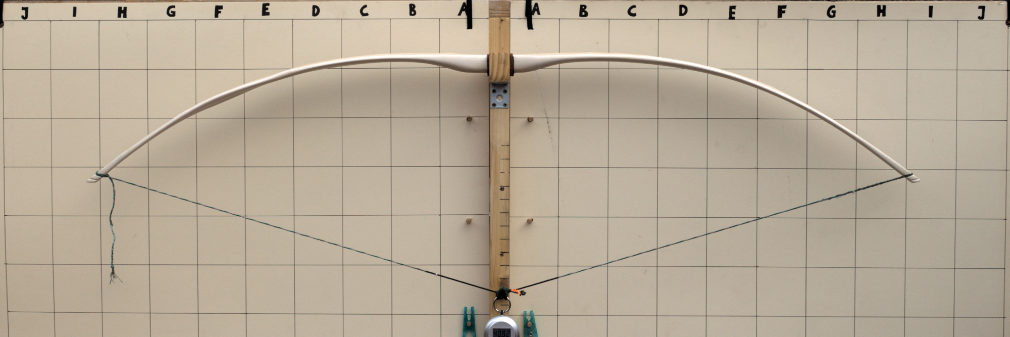

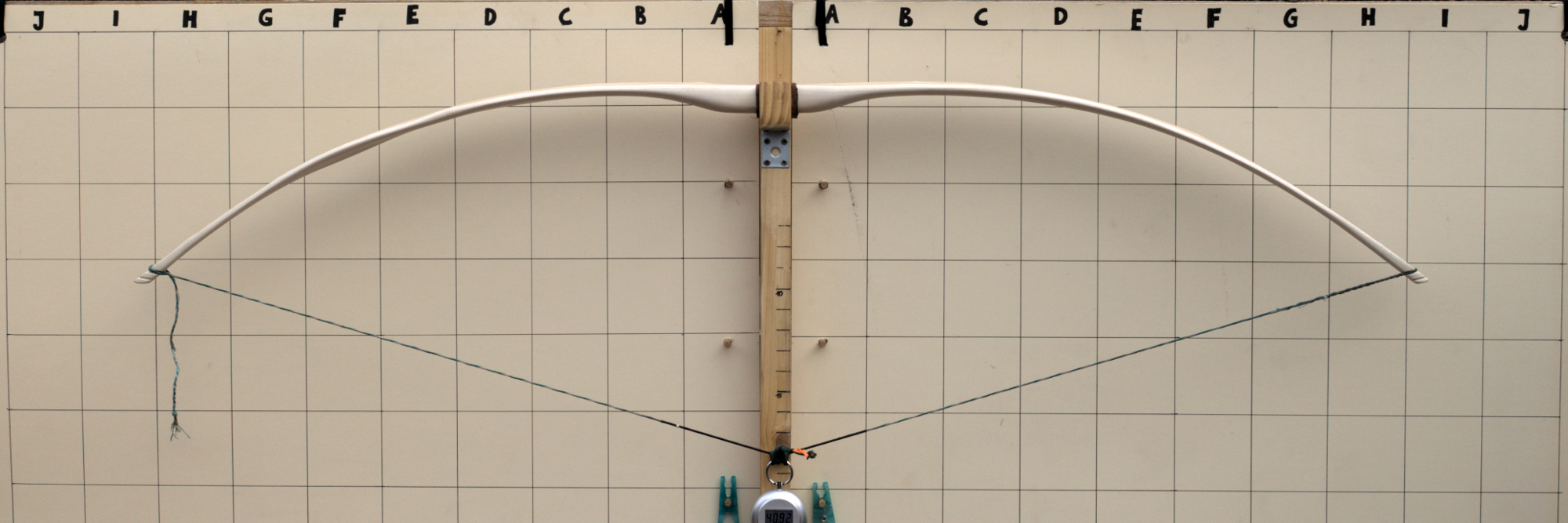

Re: Design bei Esche mit natürl. Setback
Hallo!
So, step 1 erledigt. Habe die steife Stelle kurz vor dem Ende des oberen WA (Stelle 1) geschwächt, beide WA liegen nun gleichauf:
Sieht schon besser aus oder? Wirkt dort immer noch ein kleines bisschen zu steif, bin mir aber nicht sicher.
Nun ist die Frage ob ich Neumis Anweisungen befolge oder Schnabelkannes Einwand Gehör schenke und im unteren Fadout nix mehr wegnehme. Im letzteren Fall käme ja nur gleichmäßiges Abtragen des unteren WA in Frage. Das blüht mir ja eh irgendwann, der Bogen ist mir noch viel zu stark. 45lbs sind das Ziel. Ich schätze der Bogen hat locker 80+ aktuell. Die kriege ich nie und nimmer sauber ausgezogen und selbst wenn ist das sicher für das Holz doch eher n bisschen viel!?!
Ich denke ich werde es mit dem Fadout probieren. Viel soll/ muss da auch nicht weg oder?
Danach muss der obere WA auch wieder geschwächt werden um beide anzugleichen. Noch was an Stelle 1 schwächen oder dann den ganzen oberen WA?
Wenn der Tiller dann gut ist, muss ich wohl oder übel versuchen den ganzen Bogen zu schwächen ohne ihn mir wieder zu versauen.
Vielleicht wäre es gut erst beide WA nochmal ganz zu schwächen und dann den Feintiller erneut aufzunehmen?
Insgesamt bin ich aber doch ganz guter Hoffnung, dass dies mein erster vernünftiger Bogen wird!
Vielen Dank dafür!
Vielen Dank dafür!
Wieviel möchtest Du denn noch vom Zuggewicht reduzieren?
Schmarrn! Das kannst bis auf ein paar Pfund hochrechnen. Pfund pro Zoll Auszug ermitteln und unter Beachtung der Standhoehe und dem geplanten Auszug ausrechnen.klausmann84 hat geschrieben: ↑09.08.2020, 19:29 Ja nun, das aktuelle Zuggewicht kann ich ja nur schätzen weil ich den Bogen bei der Messung überlasten würde... W
So ähnlich lief meine Schätzung. Nach der Methode gerechnet habe ich pro Zoll einen Zuggewichtsgewinn von 3,4lbs. (Meine Schätzung war 4lbs pro Zoll, einfach beim Tillern so im Gefühl gehabt.) Rechnen ist aber natürlich problemlos möglich: 10 Zoll fehlen noch, also kommen noch 34lbs drauf bis 28 Zoll Auszug. Dann ist der Bogen aktuell bei 75lbs und 28 Zoll. Also müssen noch dreißig runter. Mal komplett schleifen ist wohl noch immer keine schlechte Idee.
Servus, also wie 80 # sieht der Bogen nicht aus, nimm nicht zuviel auf einmal weg.
