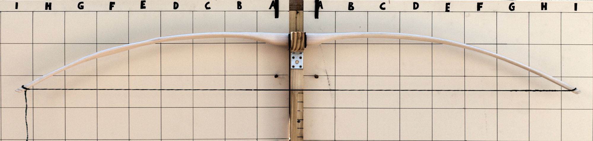

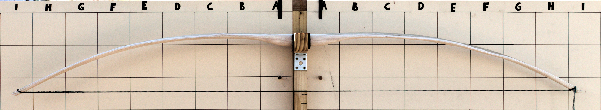

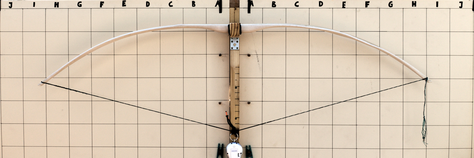

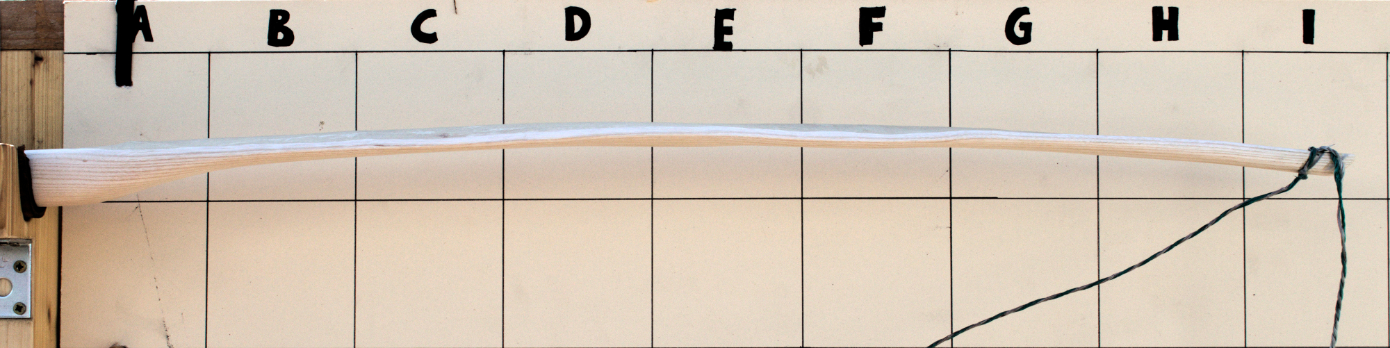

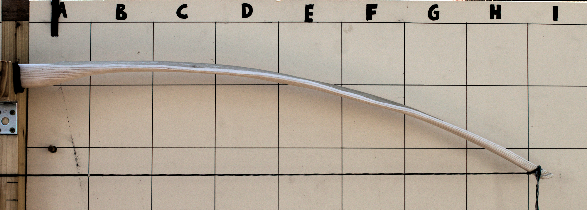

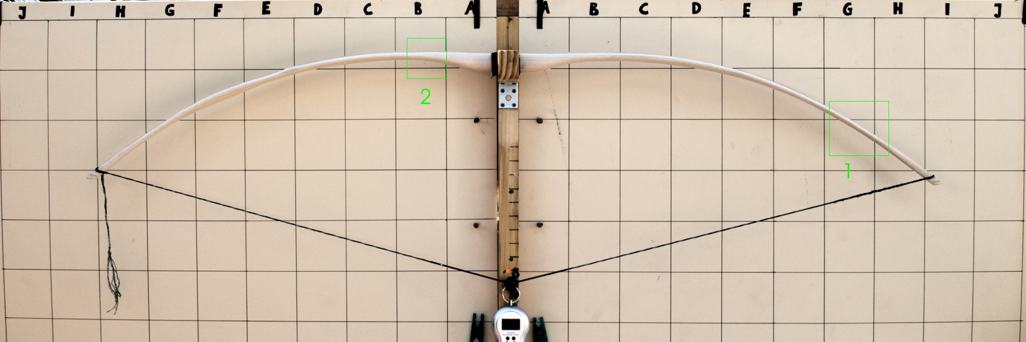

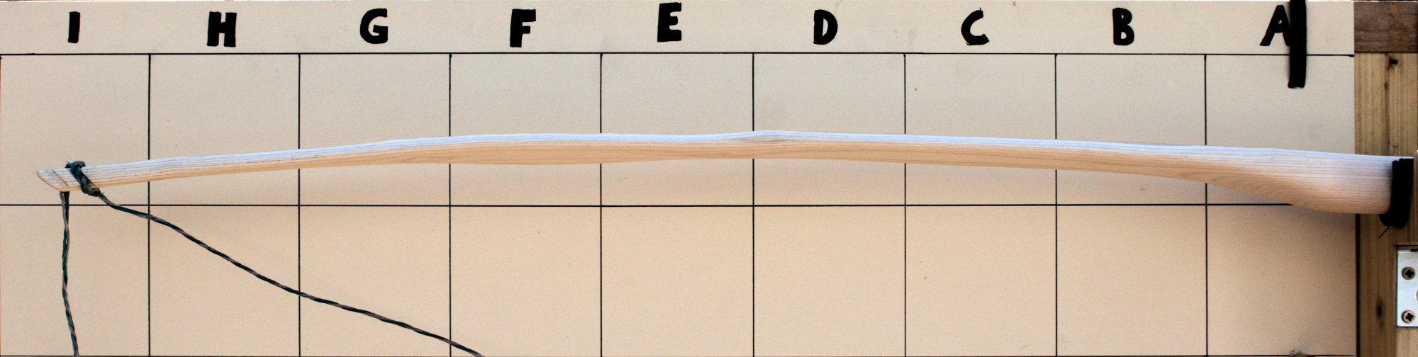

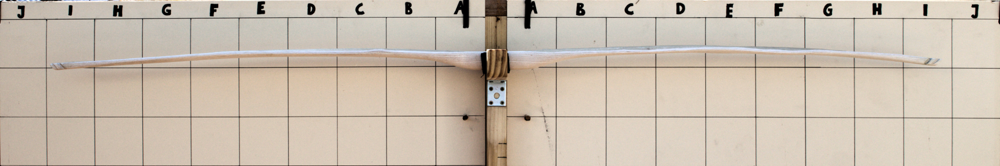

Wo ich gerade schonmal dabei bin, so sieht das gerade aus:
ohne Spannung
etwa Standhöhe
Auszug bei etwa 18 Zoll
So bewerte ich das für mich: Links ist etwas stärker und auch etwas steif stellenweise. Da würde ich zunächst dran gehen etwa so:
Rechts habe ich die Schwachstelle die immernoch markiert ist mittlerweile etwas entlasten können.
Nebenbei: Sind die Auflage auf dem Tillerstock und die Stelle der Anbringung der Bogenwaage so okay?
Vielen Dank und viele Grüße, Klaus
Beiträge: 7129
Hat Dank erhalten: 304 Mal
Re: Design bei Esche mit natürl. Setback
Also rechts biegt er eigentlich fast nur innen. Die letzten 20cm sind komplett steif.
Ausserdem, gruene Markierung heisst hier normalerweise: Hier kann noch was weg
klausmann84
Beiträge: 519
Hat gedankt: 9 Mal
Beitrag von klausmann84 »
jep, weiß ich, das mit der Farbmarkierung. Ich wollte verdeutlichen, wo ich noch was wegnemne würde. Das muss ja nix heißen, bzw ich kann mich ja komplett irren, was nicht unwahrscheinlich ist. :D
Mir scheint das Holz rechts auf den letzten 20cm schon relativ stark geschwächt, also bin ich ich an den Ende mittlerweile zu(?)vorsichtig. Werde aber eh erstmal links noch was wegnehmen wollen, damit der mehr kommt.
Links finde ich schwierig zu beurteilen, aber ich werde es auch einfach weiter versuchen.
Weitere Ratschläge sind dennoch natürlich toll. Danke schonmal!
Holzmann
Beiträge: 333
Beitrag von Holzmann »
hi klaus...
ich würde am linken Wa noch bei e und g was weg nehmen. Bei f ist ne dicke Stelle. Da ist der Bauch schief?
Am Rechten Wa hast du ab ende f bis i einen leichten reflex... von daher würde ich ihn erstmal so lassen und ein Stück weiter ausziehen.
Lg Matze

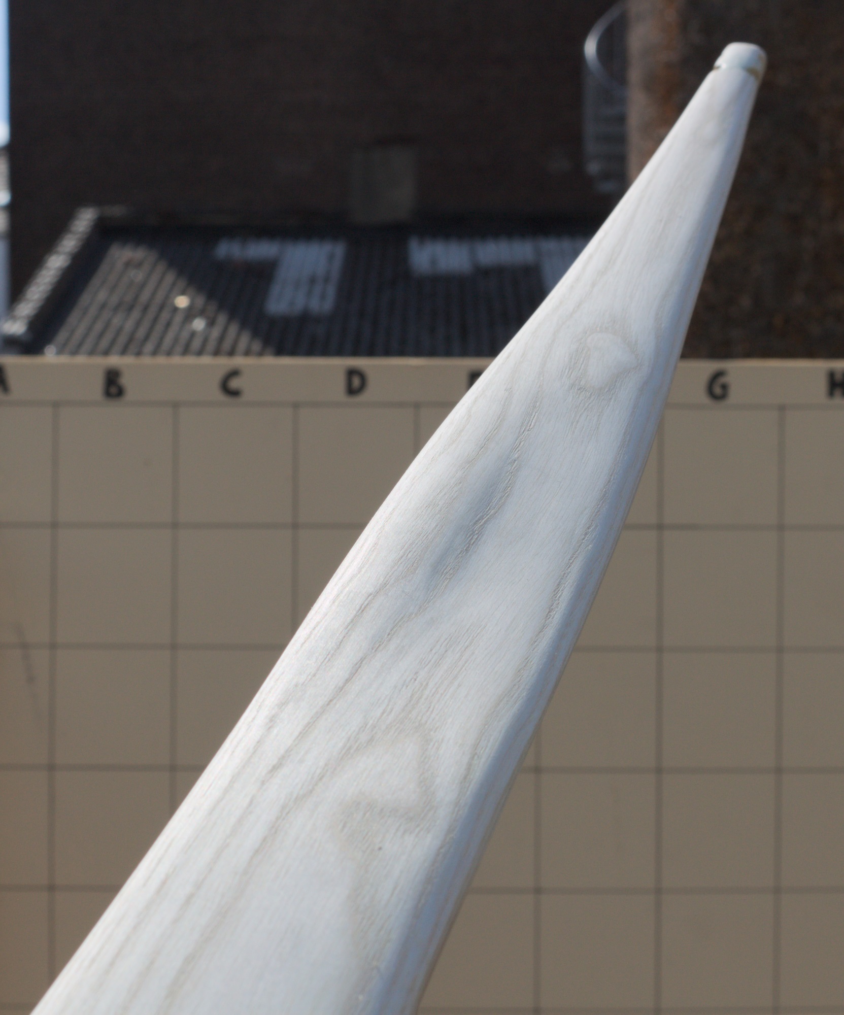

klausmann84
Beiträge: 519
Hat gedankt: 9 Mal
Hey! Die Stelle links bei F ist letztendlich so gewachsen. Da ist auf der vom Betrachter angewandten Seite ne Delle im Holz, dementsprechend mehr Material am Bauch. Ich habe da schon einiges von dem Bauchhubbel abgetragen und versucht zu erfühlen wie dick das Holz ist. Nicht so einfach Wenn ich diese Stelle einseitig schwäche, würde sich der WA anfangen zu verdrehen, denke ich. Daher versuche ich auch dort gleichmässig abzutragen.
Durch diesen schwierigen Verlauf ist der WA dort teilweise noch was steif wie es mir scheint. Ist irgendwie schwer zu beurteilen. Auf der Seite die vorne liegt ist er ja eher deflex geformt. Sicher auch nicht optimal für eine Biegung so ne Stelle, da deflex und reflex quasi nebeneinander im WA liegen. Aber so ist das mit Holz. Werde mich weiter rantasten. Einmal zuviel abgetragen und es gibt kein Zurück. ;)
Beiträge: 6814
Hat gedankt: 277 Mal
Hat Dank erhalten: 411 Mal
Tipp: dreh den Bogen mal um (oben und unten getauscht) damit man diese merkwürdige Stelle im bereich E/F im linken WA besser sieht. Gerade wenn solche Stellen im Holz sind, kann man mit der zusätzlichen Ansicht besser beurteilen.
Außerdem wäre eine rückenansicht auch mal ganz gut um den Breitentaper zu sehen.
P.S.: es ist fast immer sinnvoll tillertips von Anfängern zu ignorieren 😉👍

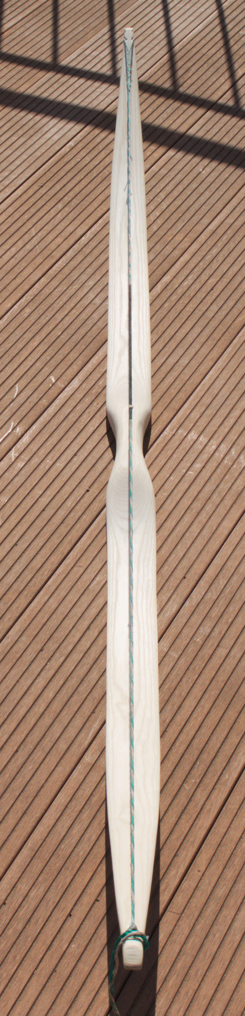

So, das ging dann doch recht fix. Ich musste die Bilder stark nachbearbeiten, damit man vom Kontrast her was erkennen kann. Ich tiller draußen und hatte brutales Gegenlicht. Dadurch sehen die Fotos etwas schmutzig aus, aber man erkennt eben auch was.
ACHTUNG das wird jetzt ausführlich. Aber so sollte es ja sein.

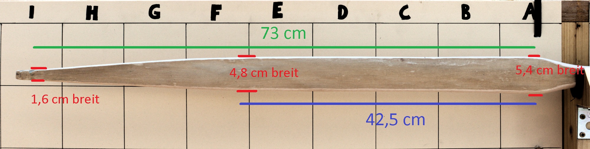

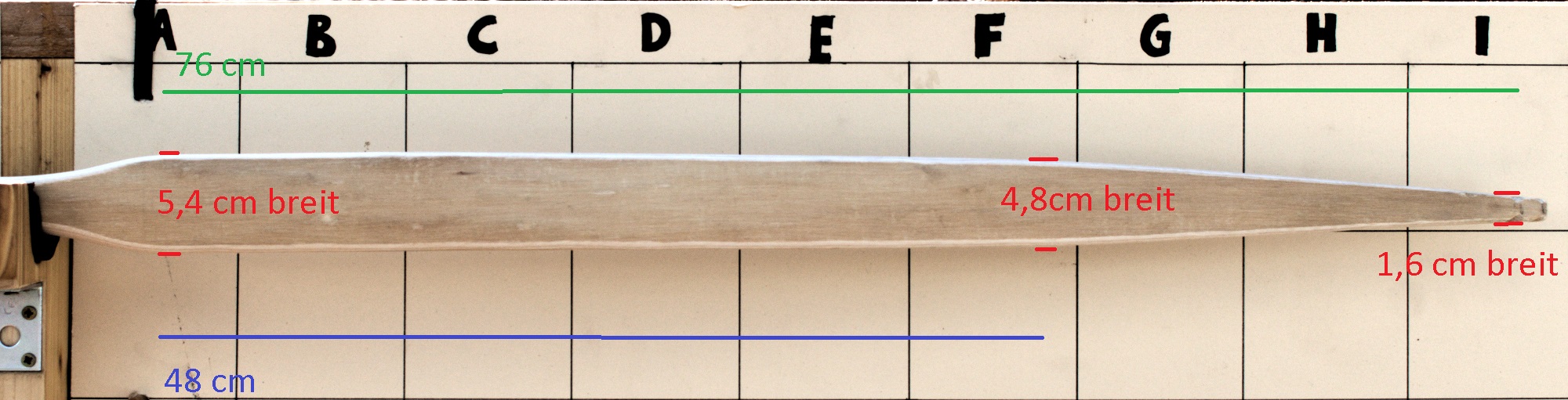

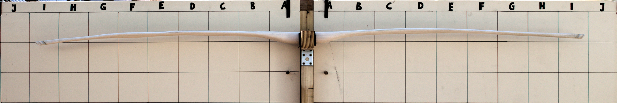

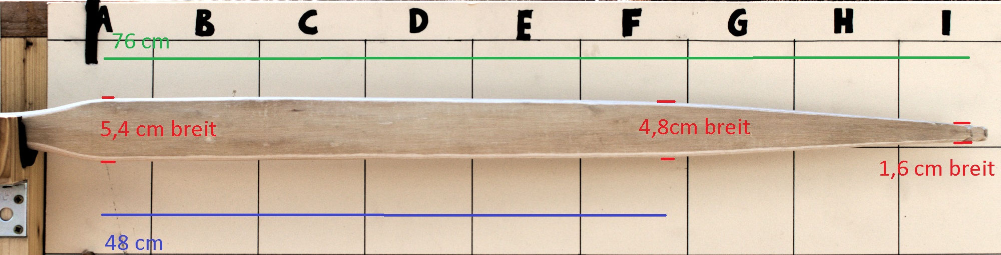

Ich fang mal mit Rückenfotos und Breitentaper an, ganz grob 2/3 pyramidal.
unterer WA, die besprochene Stelle liegt ziemlich genau an der Messstelle bei 42,5 cm
oberer WA
oberer WA
Die Breiten-Maße sind tatsächlich exakt zwischen oben und unten übereinstimmend. Hab da eigtl nicht doll drauf geachtet.

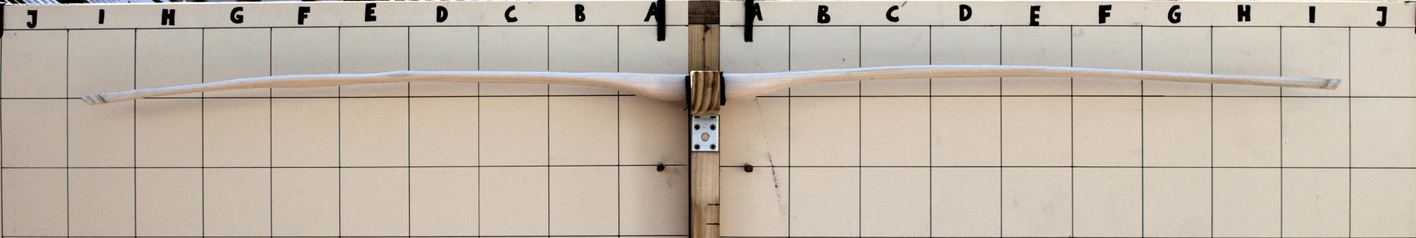

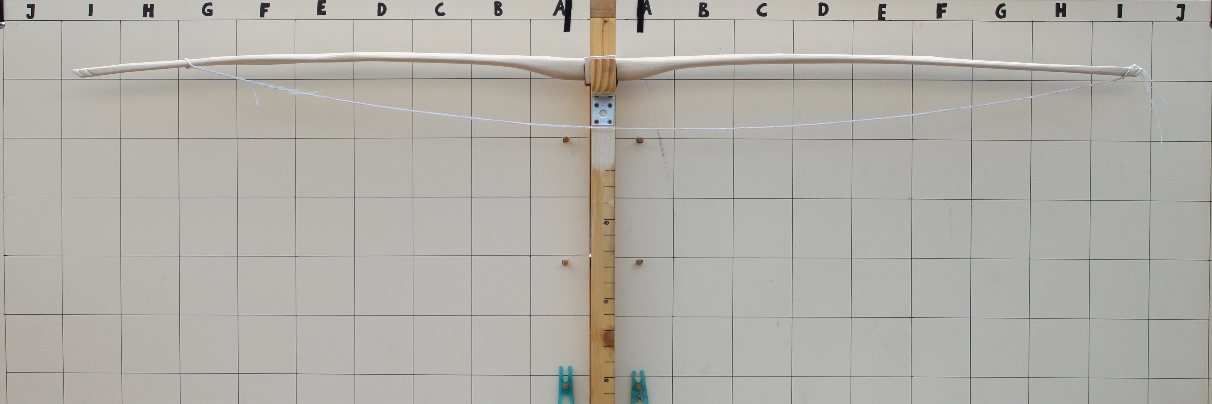

Nun die Fotos vom Tillerstock ("Detailaufnahmen" nur vom unteren WA, immer jeweils von beiden Seiten)

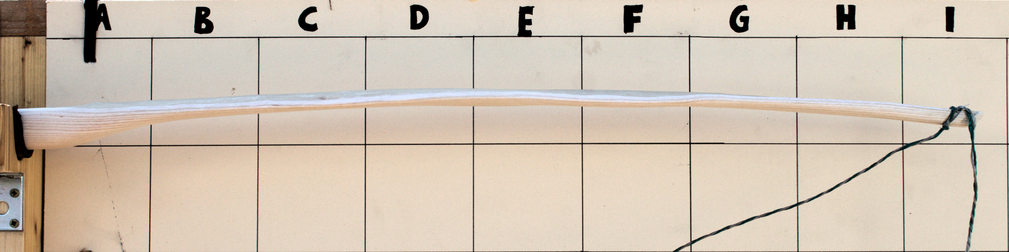

ohne Spannung:
unterer WA links
unterer WA links
und im Detail
und im Detail
andere Seite, Bogen gedreht
und im Detail
und im Detail

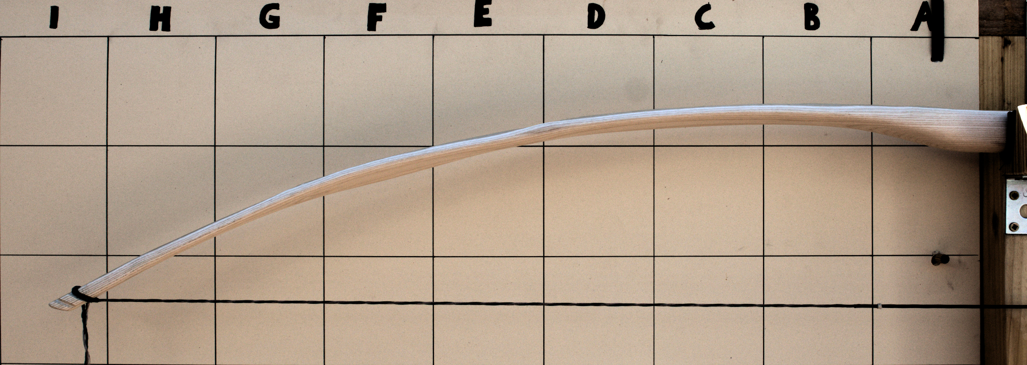

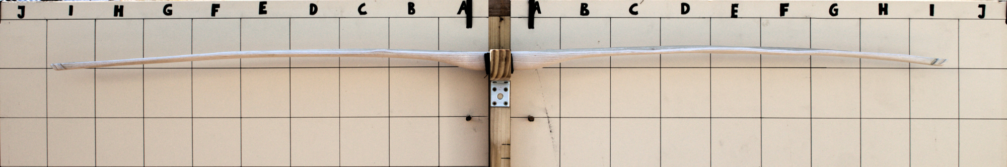

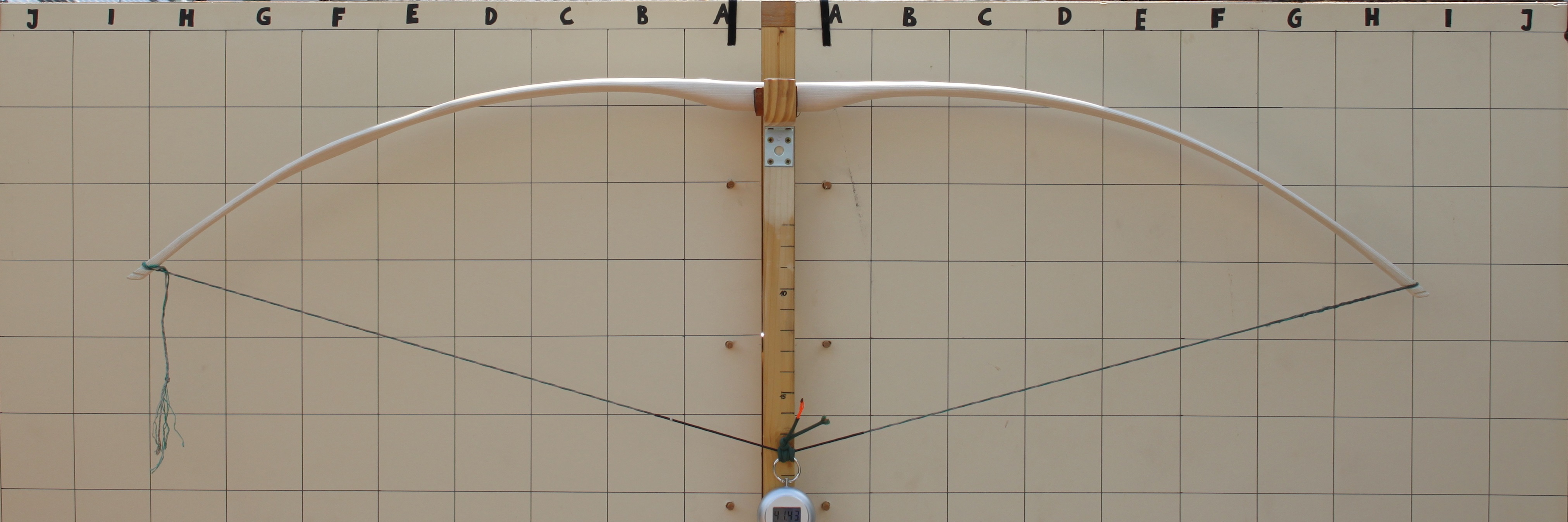

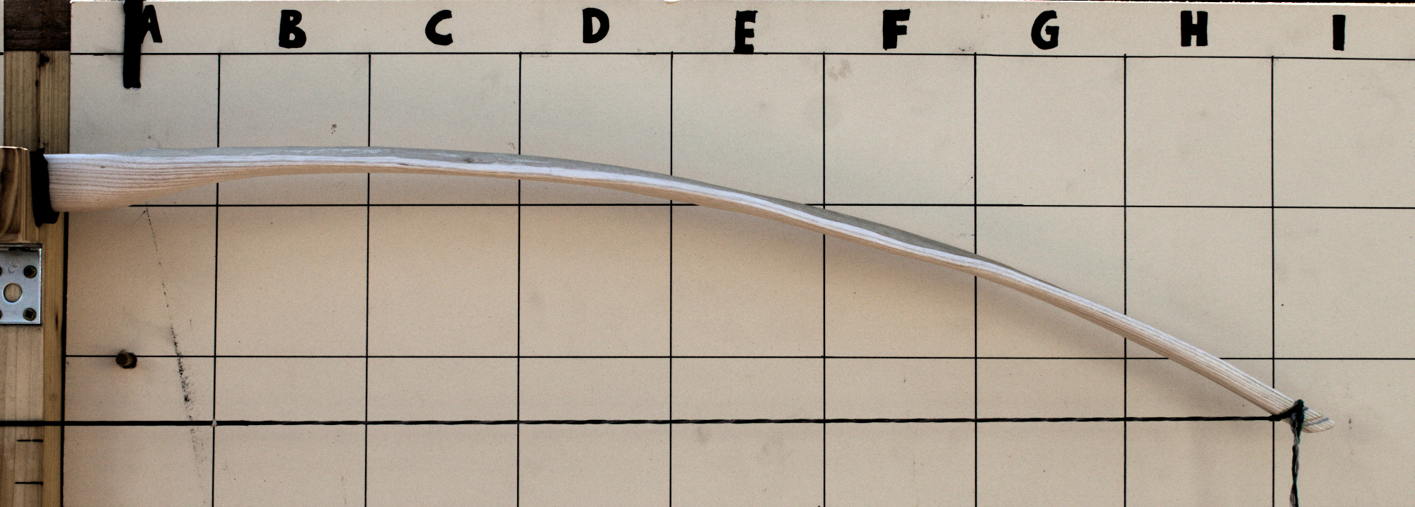

auf Standhöhe:
unterer WA links
unterer WA links
und im Detail
und im Detail
und im Detail
und im Detail

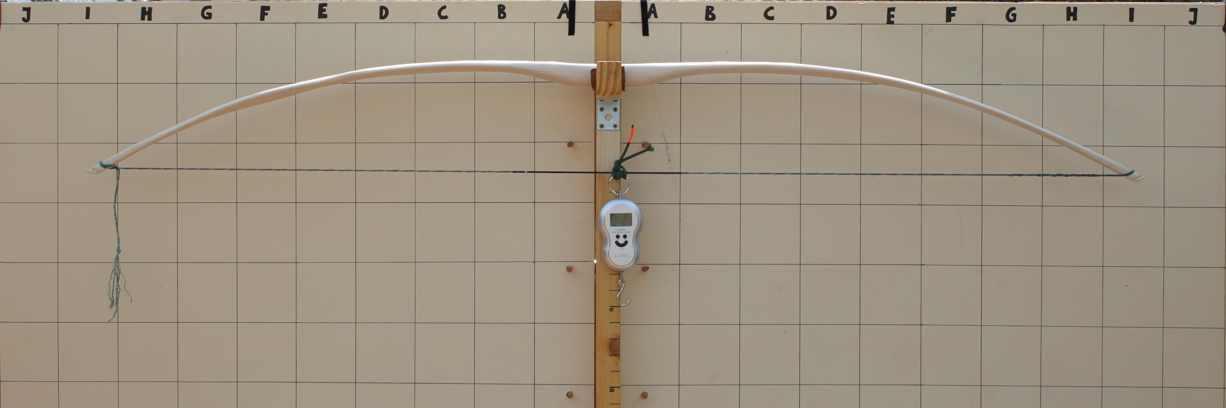

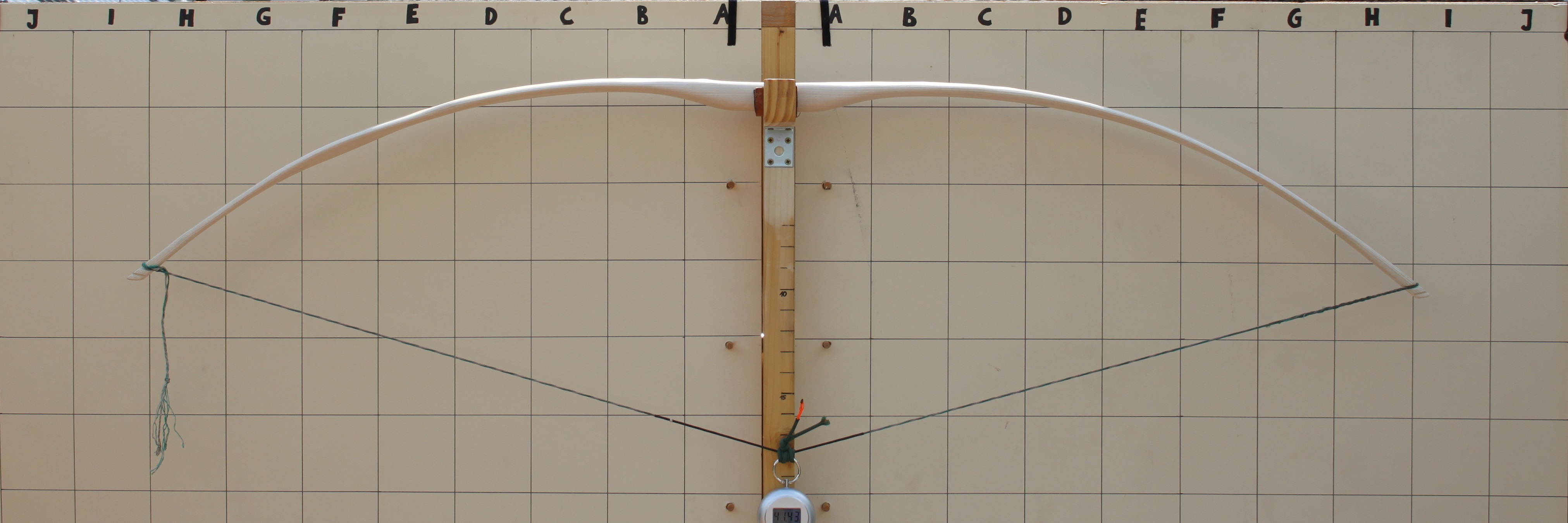

Auszug bei 17 Zoll (etwa 36 lbs):
unterer WA links
unterer WA links

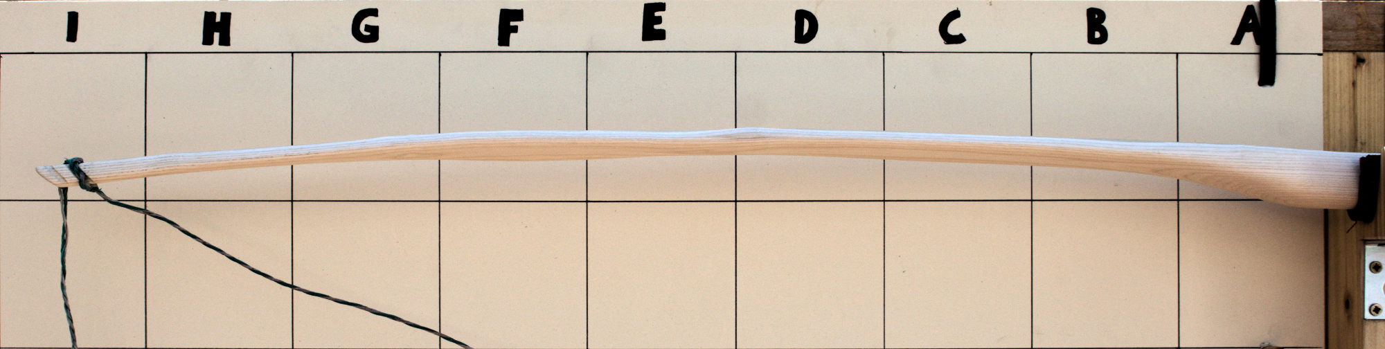

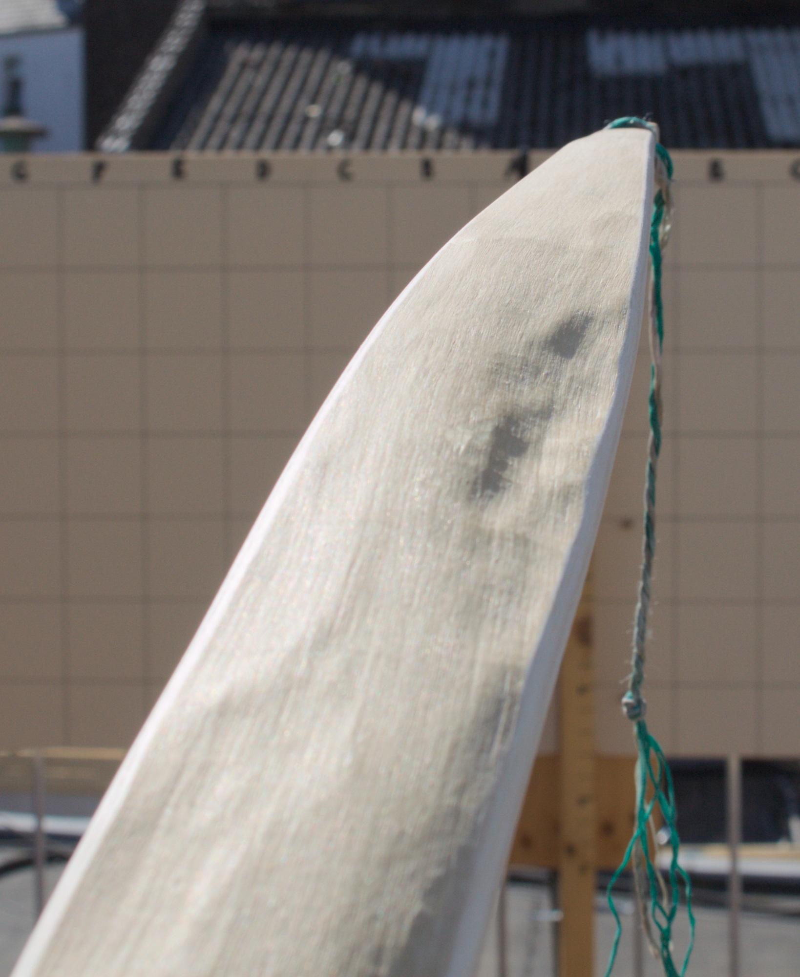

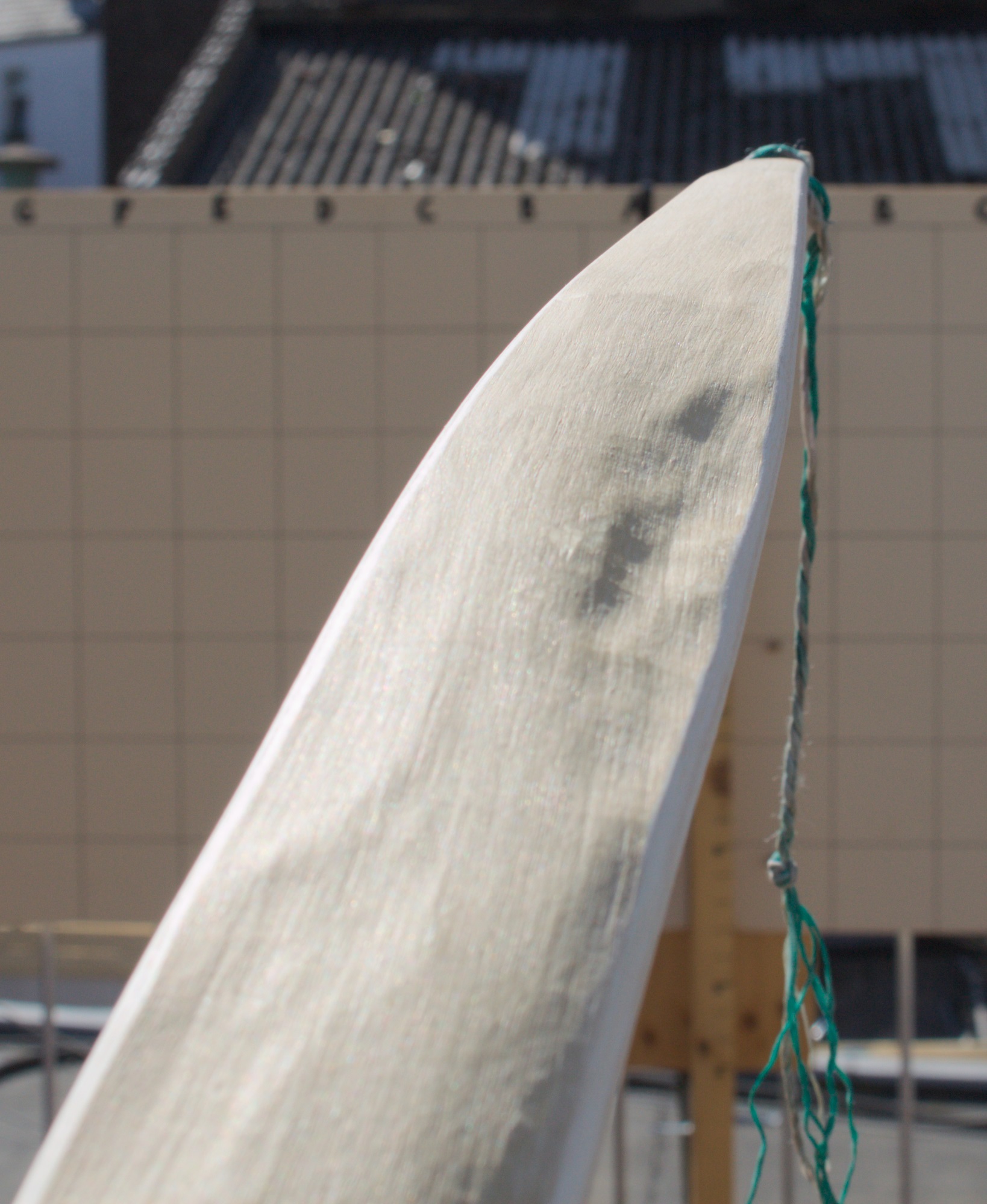

Die Stelle mit dem seltsamen Verlauf am unteren WA in räumlicher Ansicht entlang des WA gepeilt:
Hier sieht man die Delle ganz gut im Rücken liegen
und hier den Hubbel den ich dort stehen lassen hab

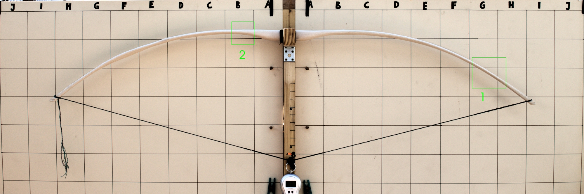

Beiträge: 6814
Gleich vorneweg: super Fotos, jetzt kann man sehr gut erkennen, was dieser Baum für ne blöde Idee hatte :D
Und gleich hinten dran: Du liegst sehr gut - ich finde den Tiller schon fast optimal.
Ich würde nun zunächst in den markierten Bereichen etwas Holz abtragen, zuerst 1, schauen was passiert und ob die WA Enden auf gleiche Höhe kommen und dann Bereich 2
klausmann84
Beiträge: 519
Hat gedankt: 9 Mal
Hallo!
Danke erstmal für die Komplimente und die Unterstützung.
Eine Verständnisfrage. Wenn ich erst bei 1 am oberen WA abtrage dann wird der Unterschied zwischen den WA doch tendenziell erstmal etwas größer, weil der obere aktuell schon etwas tiefer runterkommt. Ich hätte gedacht man geht erst an den unteren WA, wo du Stelle zwei markiert hast. Und in deinem Beitrag klingt das auch so als wäre das das Ziel:
Neumi hat geschrieben: ↑29.07.2020, 16:59Ich würde nun zunächst in den markierten Bereichen etwas Holz abtragen, zuerst 1, schauen was passiert und ob die WA Enden auf gleiche Höhe kommen und dann Bereich 2
Hab ich da nen Knoten im Kopp oder ist daS ein Zahlendreher?
Beiträge: 6814
Wenn ich das richtig sehe, liegt der Bogen locker auf dem tillerstock, also zieht der stärkere WA weiter runter.
Deswegen zuerst der Bereich 1.
klausmann84
Beiträge: 519
Hat gedankt: 9 Mal
Jep der Bogen darf theoretisch kippen und liegt daher locker. Hier zeigt sich dass mein Verständnis vom Wechselspiel der WA noch arg unausgereift zu sein scheint. Dachte pauschal der stärkere WA kommt weniger tief runter als der Schwächere. So habe ich bis jetzt getillert. Erstaunlich dass ich bis hierhin dann nen verhältnismäßig vernünftigen Tiller hinbekommen habe.
Ich mache das so wie du sagst, und schaue einfach wie sich der Tiller verändert. Bin schon gespannt, danke für die Erlâuterung!
Edit: jeeeetzt verstehe ichs, macht halt nen Unterschied ob der Bogen fixiert ist oder nicht... Hatte den Bogen auch lange Zeit fixiert, bin erst kürzlich auf locker umgestiegen.
Beiträge: 6313
Hat gedankt: 80 Mal
Hat Dank erhalten: 248 Mal
Servus,
um festzustellen welcher WA mehr oder weniger biegt,(stärker oder schwächer ist) kannst du einfach den Max. Sehnenabstand Je WA auf Standhöhe messen, da sollten die Werte annähernd gleich sein. Beim oberen WA etwas mehr, so um 0,5 cm ist ein Richtwert.
Bei der Markierung Nr. 2 von Neumi würde Ich momentan nicht mehr wegnehmen, die fade outs neigen zu Knitter am Bauch, in diesem Bereich ist die Belastung am höchsten.
