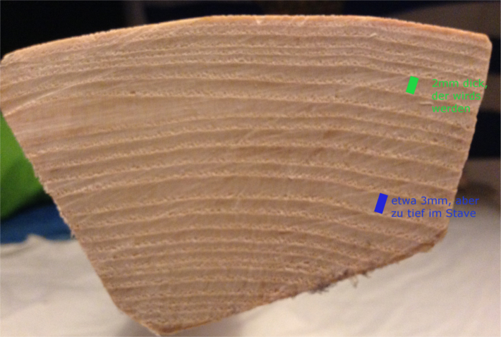

Der Stave:
Da es hier in der Stadt nicht so viel Holz gibt, was man ernten könnte, habe ich mir einen Stave bestellt. Holzqualität scheint okay, nix dolles, dafür auch nicht sehr teuer. Für den Standard Biegetest ist leider nicht genug Überschuss am Stave. Schade, hätte ich gern mal probiert, auch um wenigstens etwas an Daten über das Holz zu ermitteln.
Hier mal der Querschnitt, Foto ist nicht so gut, aber der Jahresring ist markiert, den ich nehmen will.
Auch wenn man es vielleicht nicht gut erkennt, hat der relativ zu den meisten anderen viel Spätholzanteil und naja, immerhin 2 mm Dicke. Weiter unten wäre ein noch leicht besserer (blau markiert), aber der liegt teilweise schon zu nah am Bauch im Stave.

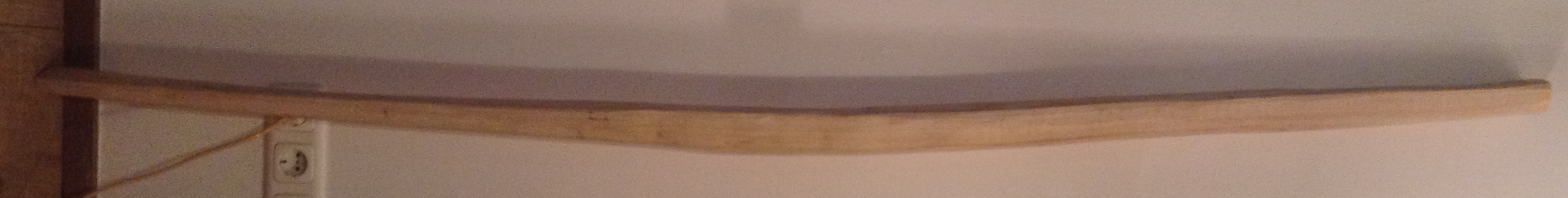

Dieser ist im Seitenverlauf kerzengerade und hat auch keine starken re-/deflexen Wellen in den WA, aber ziemlich in der Mitte einen Reflex, wo ich gleich dachte da den Griff reinzulegen.
Foto fast unwürdig, ich brauch mal eine vernünftige Kamera, man erkennt aber den Reflex.

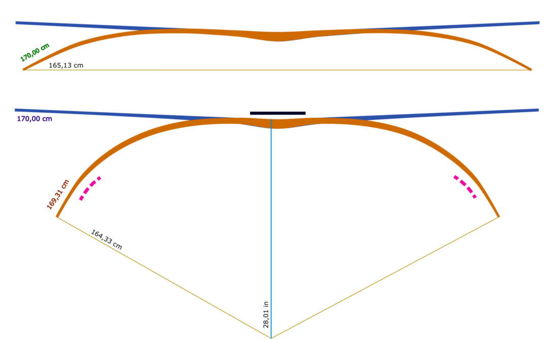

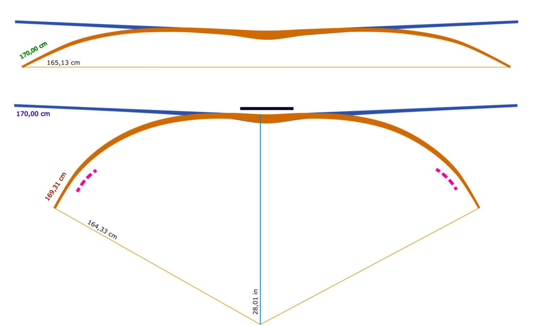

Mein Plan, wenn ich es jetzt versuchen müsste:
Bogen wie geplant, aber mit 2/3 pyramid. auf 5cm Breite, dann verjüngend auf recht schmale Tips wie üblich. Keine Overlays, die erhöhen ja im Zweifel die Tips nochmal ein wenig.
Ich habe eine Zeichnung mit einem theoretischen Tiller angefertigt, die ziemlich maßstabsgerecht ist, damit ich mal eine Vorstellung habe, wie das aussehen kann.
Ich denke anhand dessen, dass ich bei 28“ Auszug einen ziemlich hohen Sehnenwinkel bekommen kann, wie es auch in der Bibel, Teil 1, für Setbackbögen beschrieben wird. Also müsste ich die Enden wohl flippen, die dann, wie üblich, statisch bleiben sollen.
Irgendwo, den Faden finde ich gerade nicht mehr, hat jemand vorgeschlagen den Griffbereich etwas leichter bzw. dünner anzulegen, damit er leicht mit biegt und nicht die ganze Biegung auf der kurzen Strecke zwischen Fadeouts und den steifen Enden geschehen muss. Das scheint mir Sinn zu machen, also würde ich versuchen, Griff und Fades so anzulegen, dass eben spätestens in den Fades der Bogen leicht mit biegt um den Rest der WA zu entlasten. Also nicht mehr ganz der klassische Flachbogentiller mit vollkommen steifem Griff. Bei meiner Zeichnung biegt der Bogen ja auch schon recht früh in den Fades mit, ist aber einfach beim Erstellen der runden Biegung am PC passiert... :P
Was hier ich noch gelesen habe (viewtopic.php?f=15&t=31405), dass ein Trapping ganz sinnvoll sein kann, um die Masse der Wurfarme zu reduzieren, wenn das Holz Zug-Belastung ganz gut, Stauch-Belastung aber schlecht verträgt (Esche eben). Klingt sinnvoll, machen!
Fazit:
Ich selbst kann nicht einschätzen, ob diese Maßnahmen im Design reichen, um aus dem Holz einen halbwegs vernünftigen Bogen werden zu lassen oder ob ich den Setback zu kritisch sehe. Das sind alles theoretische Überlegungen, nach dem was ich gelesen habe. Die spez. Holzeigenschaften kennen wir gar nicht, die Tendenz bei Esche ist klar. Ist hier der Versuch schon ein Irrtum oder gibts eigentlich kein Problem?
Wenn es theoretisch gehen kann, muss man es dann noch praktisch umsetzen. Wäre schon eine Herausforderung, vor allem beim Tillern mit dem leicht biegenden Griff. Geflippte Enden habe ich auch noch nicht gemacht. Aber ich würde es probieren, wenn es eben theoretisch noch Sinn ergäbe.

Deine Skizzen sind plausibel.
Rausdämpfen des Setbacks wäre schade.
Wenn Du es Dir noch nicht zutraust, lass ihn noch liegen. Esche ist sehr gut lagerfähig!

Servus, der Reflex ist doch nicht so viel das kannst du schon versuchen und die Idee die Biegung möglichst griffnah zu gestalten ist auch gut und Esche ist nicht so ein teures Bogenholz.
Die Qualität deines Staves sieht gut aus, wie du sagst wenig Frühholz, ein Trapping ist bei Esche auch sinnvoll.
Die Enden flippen wegen dem Sehnenwinkel würde ich nur wenn es unbedingt sein muss, Biegen ist immer mit Risiko verbunden.
Ein Bogen mit Setback hat doch mehr Vorspannung, das ist doch immer gut...

Hallo zusammen! Vielen Dank schonmal! Ich plauder so gerne also antworte ich dann auch wieder... ;D
Ravenheart hat geschrieben: 22.01.2020, 09:21 Deine Skizzen sind plausibel.
Puh, da bin ich schon froh, dass ich nicht komplett neben der Spur liege!
Finde ich nämlich auch!
schnabelkanne hat geschrieben: 22.01.2020, 10:42 Servus, der Reflex ist doch nicht so viel das kannst du schon versuchen und die Idee die Biegung möglichst griffnah zu gestalten ist auch gut (...)
Danke, werde es mir jetzt nochmal kurz überlegen und dann lege ich vielleicht bald auch los!
Ich denke ich möchte es nur machen wenn es wirklich für die Funktion Sinn ergäbe, und würde dann hoffen dass es kein Gummiholz wird. Denke das entscheide ich dann wenn es absehbar ist, ob ich die Flips wirklich benötige!
Das war halt auch mein erster Gedanke und dann dachte ich, dass Esche vielleicht bei stärkerem Biegeradius ein hohes Risiko mitbringt am Bauch zu kollabieren. Aber eure Rückmeldungen sind ja eher so, dass man das schon so versuchen kann. Das hatte ich mir erhofft, darüber ein wenig Klarheit zu bekommen. Top!

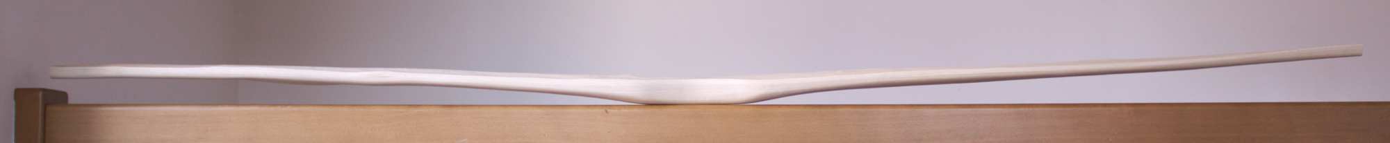

Ich hatte mich schnell entschieden, den Bauversuch durchzuziehen. Aus dem Stave ist in den letzten, ja... Monaten, immerhin ein Rohling geworden.
Seitenansicht des Rohlings

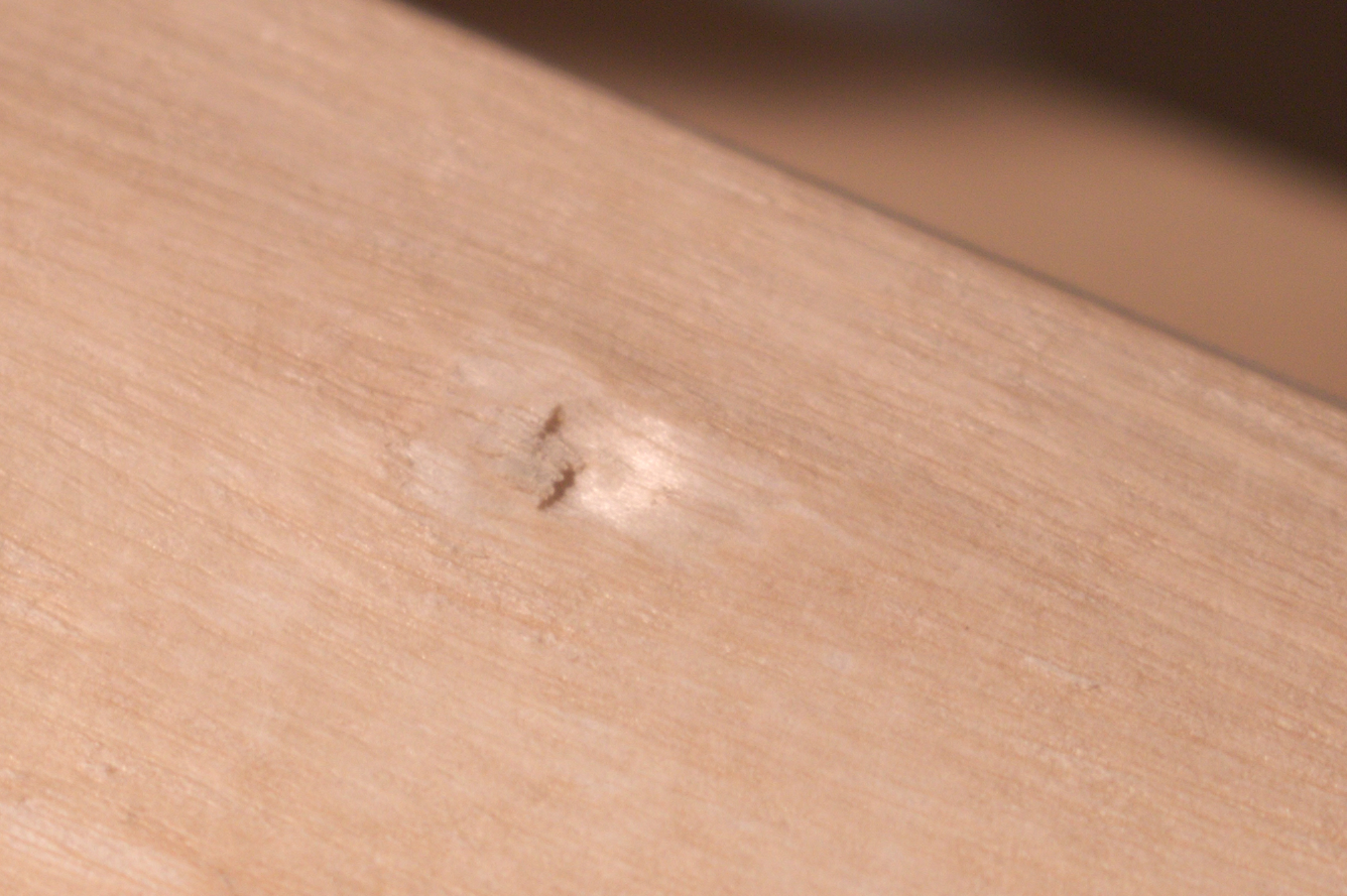

In der Breite ist der Rohling schon nah am Ziel. Es gibt an der Seite ne kleine Verletzungstelle im Holz oder nen Mini-Totast oder sowas. Der Baum hat darüber viel Holz angesetzt, die Jahresringe sind dort entsprechend fett. Ich hoffe mal das gibt kein Problem, man wird sehen. Ändern kann ich es nicht und vielleicht fällt ja noch ein wenig davon weg. So sieht die Stelle aus, das Holz war dort sehr rubbelig und dann kam das zum Vorschein:
Die Markierung oben ist Grafitstift entlang des freizulegenden Jahresrings.
Fürs Trapping habe ich nirgendwo Angaben gefunden, wie breit und tief das angelegt wird, kann man wahrscheinlich auch schlecht pauschalisieren, ich mache so 5 mm breit und 5 mm tief, ergibt eine Schrägenfläche von ca 7mm Breite, natürlich wird dann noch alles abgerundet.

Servus, oberhalb der Schadstelle hat sich mehr Holz gebildet, dass auf jeden Fall stehen lassen - den Jahresring folgend, das sollte reichen. Ja beim Traping die oberen seitlichen Kanten vom Rücken etwas schmälern, dass der Rücken etwas weniger breit ist wie der Bauch, so wie du geschrieben hast 5 mm sind schon ok.

schnabelkanne hat geschrieben: 18.03.2020, 22:39 oberhalb der Schadstelle hat sich mehr Holz gebildet, dass auf jeden Fall stehen lassen - den Jahresring folgend, das sollte reichen
Sollte ich dann das Trapping an dieser Stelle quasi aussetzen? Denn genau die Jahresringe darüber würden beim Trapping ja verschmälert....

Servus, das Traping würde ich an der Stelle schon machen nur den Buckel auf jeden Fall stehen lassen, also immer den Jahresringen folgen.
Wenn das dunkle Holz bröselig ist und nachgibt dann wenn geht ev. etwas vorsichtig rauskratzen und mit Epoxy und Fön behandeln.

Hey Thomas! Danke dass du dich der Selle annimmst! ;)
Habe das Trapping dort erstmal weggelassen aber gut, dann kann ich es jetzt ja auch dort noch durchführen.
Im seitlichen Verlauf habe ich dort keinen Hubbel, die Stelle ist erst bei den letzten Zügen mit dem Schweifhobel, so wie sie jetzt ist, sichbar geworden. Vorher war das Holz dort allerdings schon etwas rubbelig und daher dachte ich mir, dass das eh runter kann weil es nicht so fest und stabil zu sein scheint. Ans epoxieren habe ich auch schon gedacht, aber war mir ntürlich nicht ganz sicher. Werde auf deinen Rat hin mal sehen, ob das instabile, bröselige Zeug raus kann und dann Epoxy reinfönen...
Der einzige Hubbel, der da ist, ist der, der durch die Verdickung der Jahresringe am Rücken erkennbar ist. Den säbel ich natürlich nicht weg, wenn ich den Ziel-Jahresring freilege. Wenn du das meinst ist alles gut, danke!
Grüße, klausmann

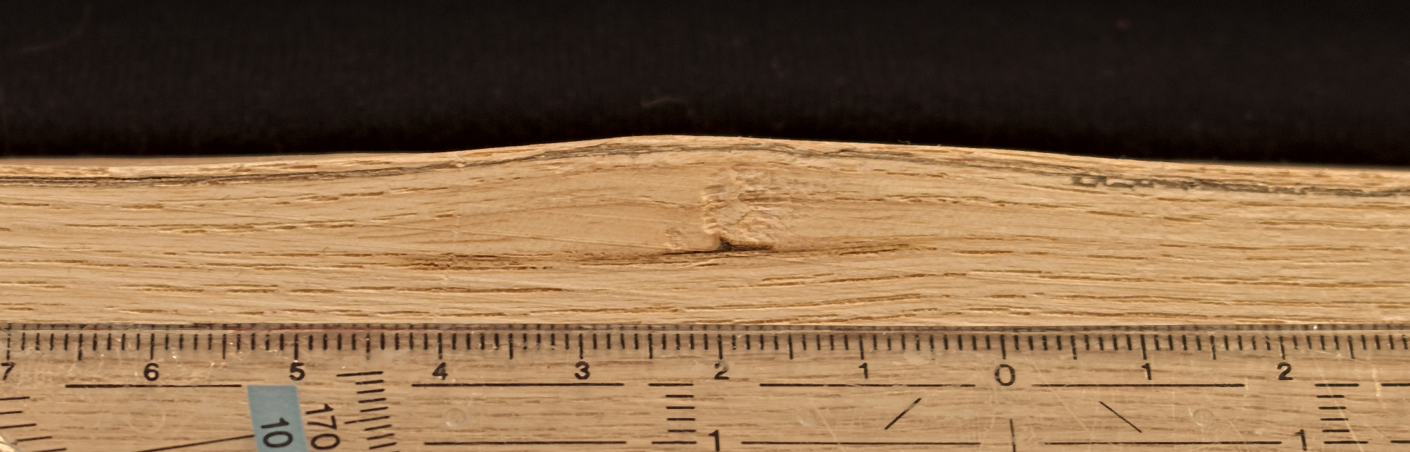

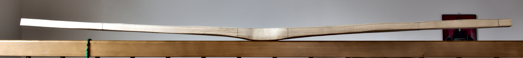

Hallo zusammen!Es geht weiter im Text. Habe noch am Taper der WA gearbeitet und die Tips verschmälert, dabei auf den potentiellen Sehnenstand geachtet, da ist aber noch Fleisch für spätere Korrekturen. Sieht soweit ganz gut aus wiegt aber noch schwere 950g das gute Stück. Länge über den Rücken aktuell 172,5cm.
Hier mal das seitliche Profil aktuell. Rechts ist oben.
Nur der Vollständigkeit halber, denn:

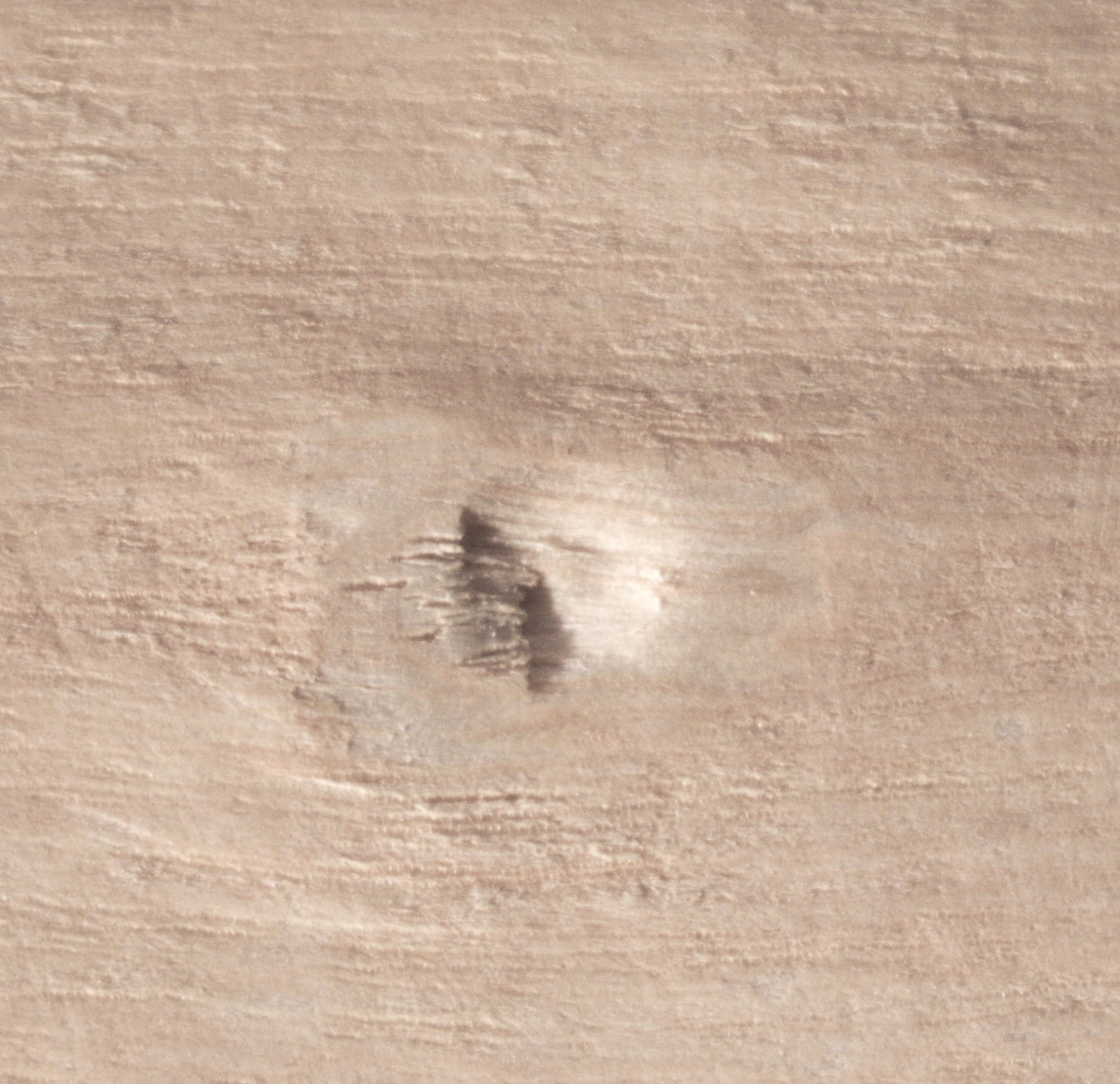

Da die WA anfingen, sich im Bodentiller zu rühren, habe ich mich entschieden den letzten Jahresring auch schon runterzunehmen, damit ich nicht zu viel schwäche und dann nach Abnahme des Rings plötzlich aus allen Wolken falle, was die verbliebene Zugkraft angeht. Ist soweit ganz gut gelaufen... bis auf eine Stelle eben. :D
Irgendwie ist mir das Ziehmesser gefühlt aus heiterem Himmel ins Holz gefahren und hat diese kreisförmige Vertiefung herausgehoben (ca 4mm Durchmesser), ohne dass da vorher ein Hubbel oder so erkennbar gewesen ist. Meine ich, kann mich aber auch irren.
Die Stelle liegt im Bereich des oberen auslaufenden Fadeouts, ca 1.5 cm vom Rand des WA entfernt. Für mich sieht das so aus, als hätte ich mindestens den freigelegten JR dort durchtrennt, links scheint noch das entsprechende Früholz in Resten vorzuliegen. Dann wäre der freiligende Spätholzanteil in der Vertiefung wohl schon der Jahresring darunter. Oder doch nicht??? Ist das eine Delle im Verlauf des Jahresrings? Schwer vorstellbar für mich.
Meine Idee wäre das restliche Frühholz vorsichtig rauszulösen, Epoxy reinzufönen, evtl das Loch mit Epoxy-Schleifstaub-Gemisch aufzufüllen (als Kosmetik) und dann beim Finish vorsichtig drüber zu schleifen...
Ich nehme gerne Ratschläge dazu entgegen, weil ich keine Ahnung habe ob das was bringt, vorher mache ich erstmal nicht mehr weiter.

Sieht für mich so aus als könnte das Hügelchen noch weg, das ganze also mehr oder weniger plan gemacht werden (bitte noch andere Meinungen abwarten). Ansonsten ausschleifen und fertig. Liegt ja nicht im biegenden Bereich, und selbst wenn, Esche ist sehr zugtolerant, da würde ich mir keinen Kopf machen.
