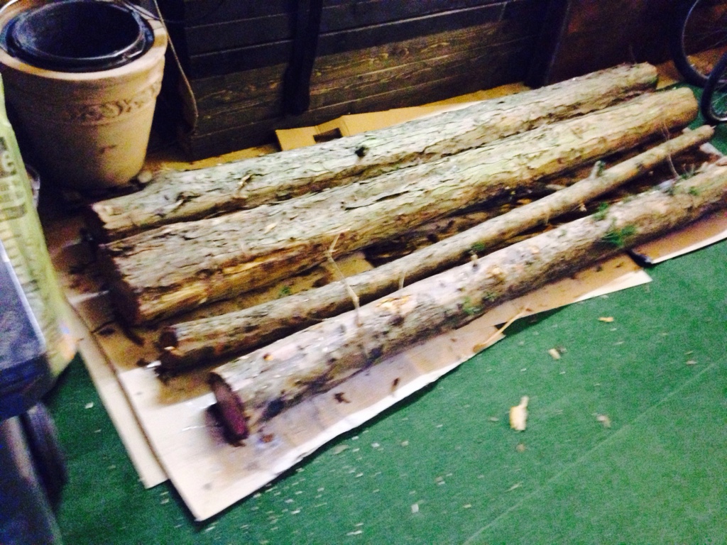

...und ich hab´noch mehr Material bekommen, um mir endgültig die Schulter zu ruinieren... ;D
Insgesamt sind´s 14 Stämme, alle von einer Fällung in FFM Sachsenhausen, "Parkeibe" also.
