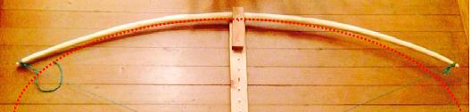

Jedenfalls fange ich jetzt mal den nächsten an.. mal sehen, was bei rauskommt..
Ist noch stocksteif in der mitte und an den Enden...
