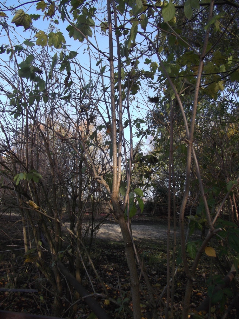

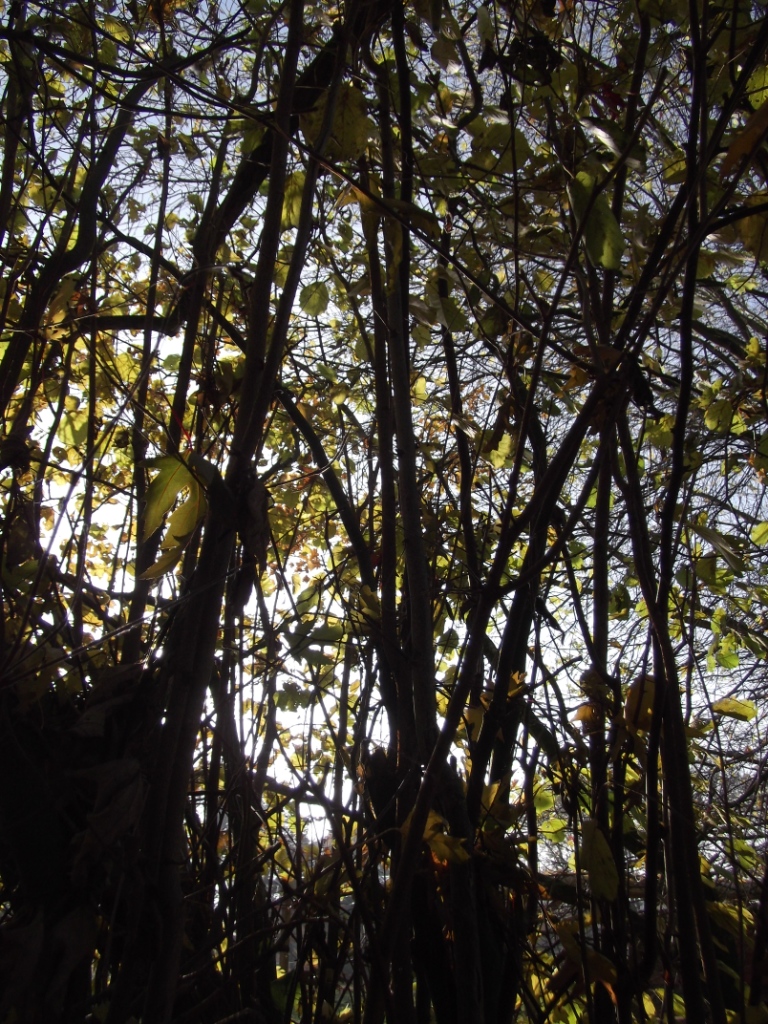

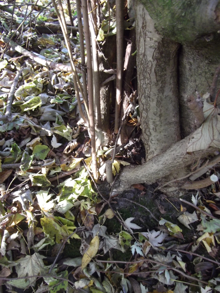

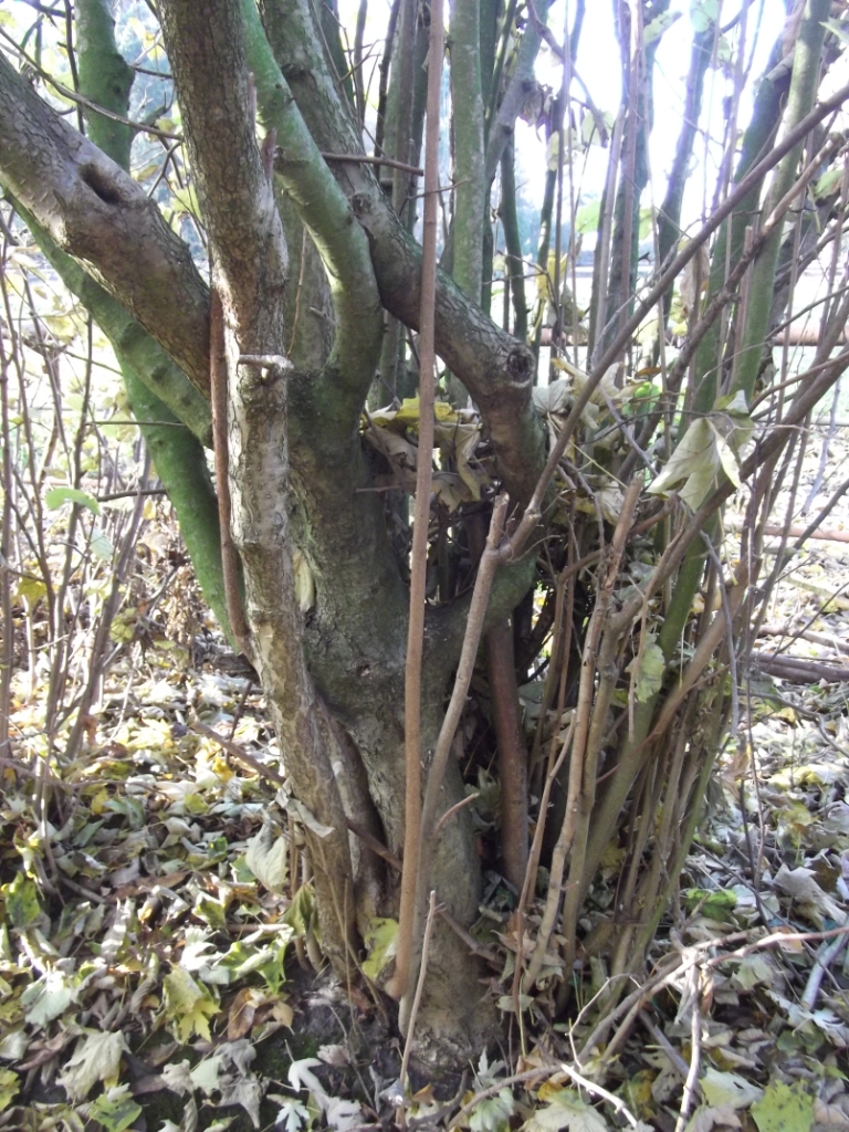

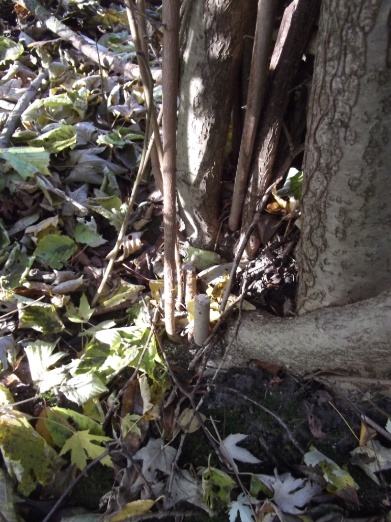

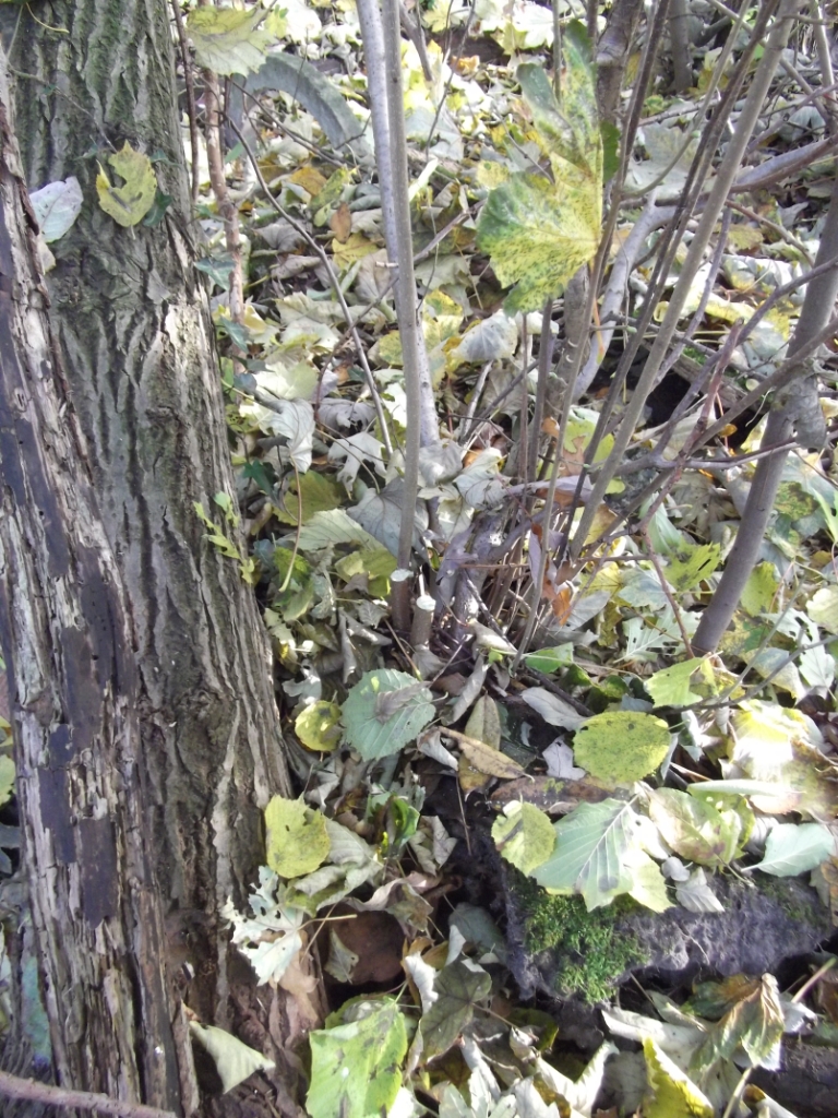

So, gestern bin auch zum Schößlinge schneiden gekommen...
Insgesamt 7 Hasel und drei Holler... und zwei Hasel-Sappling-Bögen, da konnte ich einfach nicht wiederstehen... ;) :D :D
Die Hasel werde ich wohl mit Schmiedespitzen versehen, aus den Hollern werde ich versuchen, mal etwas mit Vorschaft und Steinspitze ala´ Ötzi zusammenzufrickeln...
@acker...
Danke für den Tipp mit den Dübeln beim Holler...
Ein paar Foddos von den beiden Haselbüschen (vorher nachher, immer im Wechsel... oder auch nicht... ;) :D )...:

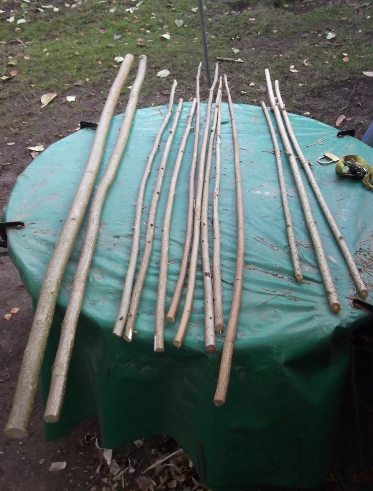

...und vom Hollerbusch und von der Ausbeute...
...der Holler...
...der Holler...
lks. die beiden Bögen<br />inne Mitte die Hasel<br />rts. die drei Holler...
...ein Hasel ist weggefallen,<br />zu astig...
zu astig...
... zum Bündel geschnürt...

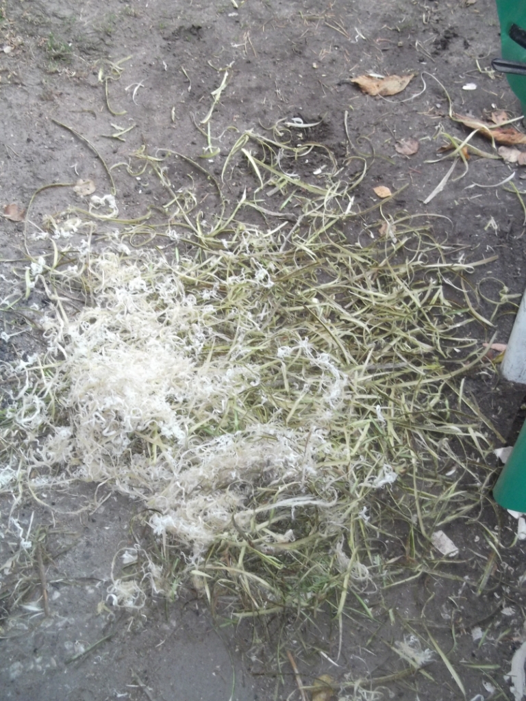

...der Rindenrest...

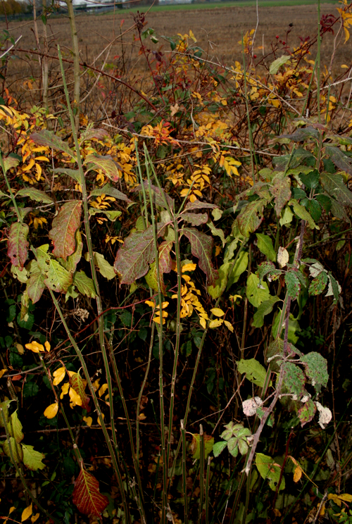

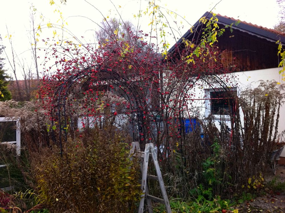

Gestern war ich auch auf Beutezug - und ich habe beschlossen, angelehnt an den besten Bogenschützen aller Zeiten, meine Pfeile "First Blood" zu nennen.
Warum?
Nachdem ich meine Rosenschafterntehandschuhe nicht gefunden habe hat das Schicksal seinen Lauf genommen und die Dornen (es mir Wurscht ob die Dinger Stacheln oder Dornen heissen) ihre Bestimmung erfüllt. Jedenfalls bin ich hiermit das erste blutige Opfer dieses Wettbewerbs:
first blood
first blood
Der Rest ist eher langweilig. Man nehme einen Wildrosenbusch, eine alte Rosenzange, ein repariertes Küchenmesser und etwas Schnur. Die Einbuchtung im Messer ist sehr gut für das Entrinden von Schösslingen geeignet, musste ich feststellen.
der Feind ist besiegt!
treue Helfer wider die Natur ;-)
verdammte Mistviecher, stachelige!!
Wildrosenstrauch, ca. 6 Jahre alt

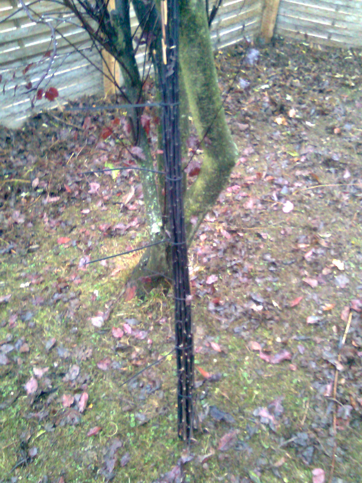

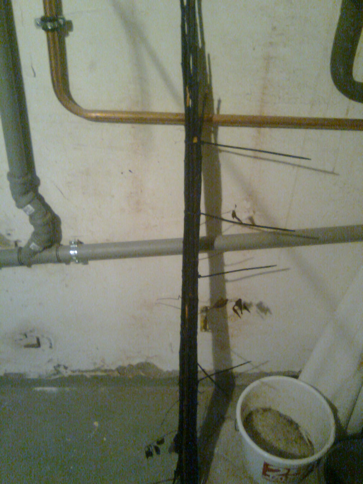

Weazel's Blutpflaumen Saplinge Teil 1
Beitrag von Sir Weazel »
Da will ich auch mal loslegen heute ;D ;D
2,5 Stunden Spaziergang im strömendem Regen, nix vernünftiges gefunden, ich nass, Hunde noch nasser, mit leeren Händen erstmal nach Hause....... und siehe da ich hatte ja ganz vergessen das ich doch dieses Jahr mal die Blutpflaume ausprobieren wollte die in meinem Garten steht.... ::) Oh Mann.... egal habe aber beim Spaziergang 2 wunderschöne Feldulmen Stämmchen ernten können... :D
Zu der Blutpflaume
Sorte : &quot;Nigra&quot; irgendwas amerikanisch gezüchtetes
Sorte : "Nigra" irgendwas amerikanisch gezüchtetes
...in meinem Garten.......
Saplinge ....12 Stück an der Zahl....mit Kabelbindern fixiert...
.....mal aus der Nähe.....
....und erstmal in den Heizungskeller.....
.......Rinde habe ich erstmal draufgelassen......jetzt warten bis es weitergeht.....
Federn habe ich von einem bekannten Jagdpächter ergattern können.... wunderschöne schwarze Rabenfedern......!
Grüße vom Weazel

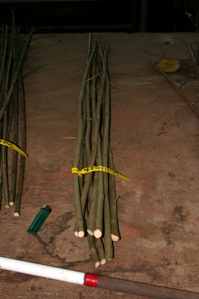

@Walta die Rose sticht niemals 2 mal an der selben Stelle also hast du das nach ein par Jahren hinter dir ;D im Ernst unter professionellen Rosenvermehrern gelten Handschuhträger als Weicheier... wenigstens in der letzten Generation. Mann bringt der Rose mit behandschuhten Händen einfach nicht das rechte Feingefühl entgegen...

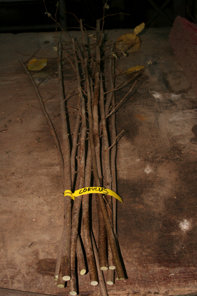

So gestern zwischen Arbeit (*grmmlll*) und Minne (*sigh*) auf die Schnelle ein par Zweige geschnitten.
So rein vom Gefühl her scheint das Paffenhütchen am bester zu sein. Aber mit dem scharfen Messer darf man keinem dieser Zweiglein kommen im Gegensatz zur Rose (musste eines aus der Küche entwenden)

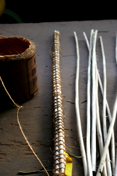

so, nu muss ich auch mal ran :

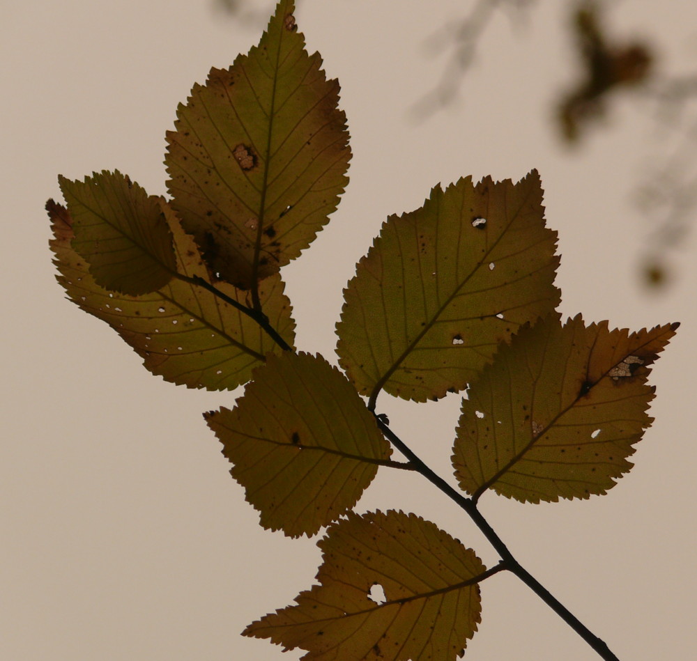

ulme... und schnipp
ulme... und schnipp
lecker snaky Ulmenpfeile
Ulmus Glabra (?)
Ulmus Glabra (?)

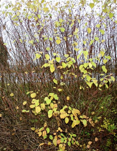

Deine vermeintliche Forsythie ist (wolliger) Schneeball ;)
Toddi
Beiträge: 320
Re: Sapling-Pfeilbau-Wettbewerb 2, Start 16.11.2012
Beitrag von Toddi »

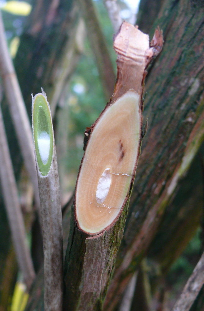

hab nochmal im Netz gestöbert. ist keine Forsythie und auch kein wolliger Schneeball - sondern Pfeifenstrauch! ;)
passt dann auch mit dem fetten Markkanal ::)....hab das gerade oben mal berichtigt ;)
Beiträge: 10952
Hat gedankt: 3 Mal

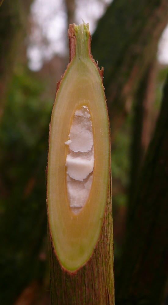

Hm, für Pfeiffenstrauch ist mir die Rinde sehr glatt, welche Farbe hat das frische Holz unter der Rinde ?
Elfenbein oder mit gelb Stich ?

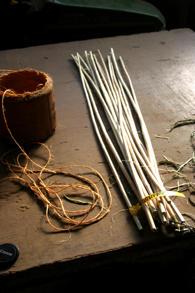

So die Mittagspause in die Pfaffenhtchen investriert...
Frisch rasiert...

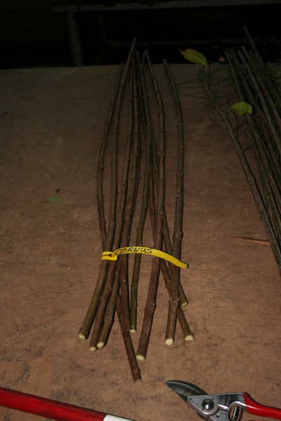

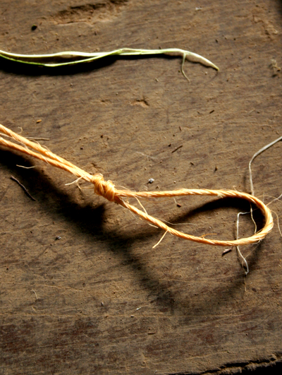

die Schlinge...
zu einem Bund gelegt...
das Seil ist straff...
die Schäfte sind gebunden...
Jochen

acker hat geschrieben:Hm, für Pfeiffenstrauch ist mir die Rinde sehr glatt, welche Farbe hat das frische Holz unter der Rinde ?
frischer Anschnitt ???strauch
noch ein Ast vom gleichen Strauch
Beiträge: 10952
Hat gedankt: 3 Mal
Haste wahr , Pfeifenstrauch :)

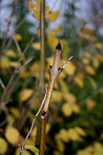

Doyle
Beiträge: 164
Registriert: 25.01.2011, 14:10
Beitrag von Doyle »

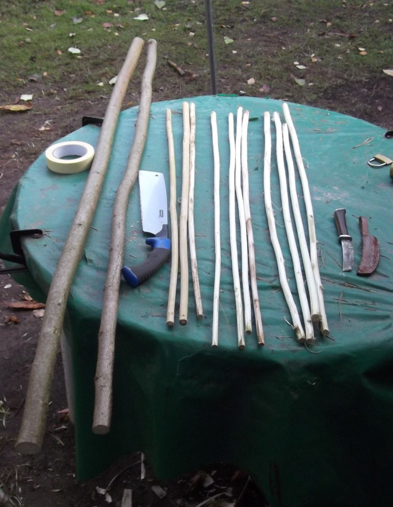

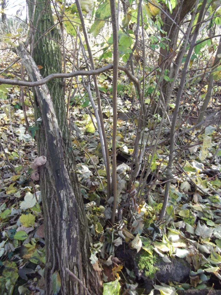

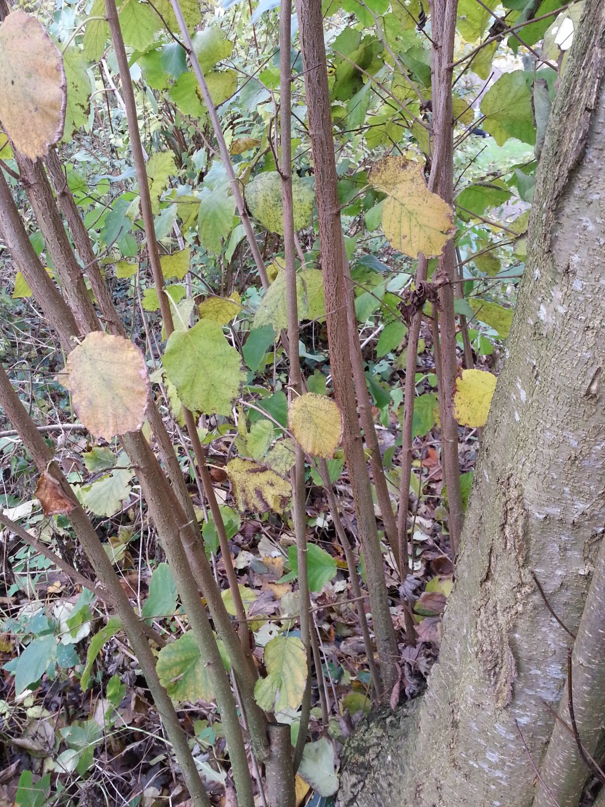

habe gerade meine Saplinge geerntet, eswurden; 3 Hasel, 2 Traubenkirsche und 1 keine Ahnung was das ist.
Die Rinde habe ich gleich runter gemacht, mit nem alten Messer
mit dem ich sie auch geerntet hab.
Nun kommen sie verschnürt auf die warme Heizung.
Alls Federn giebt es welche von ner Taube und Spitzen giebts aus Achat.
Mal schaun was draus wird ::)
Hir habe ich keine Ahnung was as ist.
Traubenkirsche
Traubenkirsche
Hasel
Hasel
Hasel
Hasel

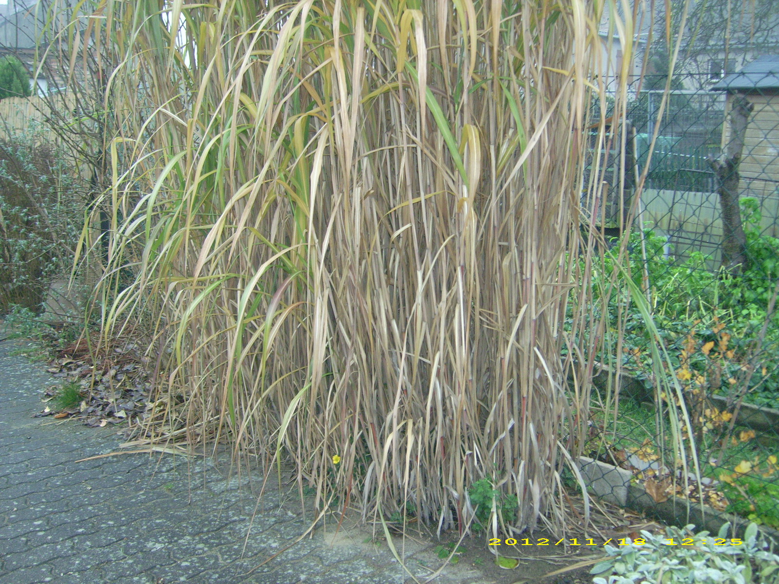

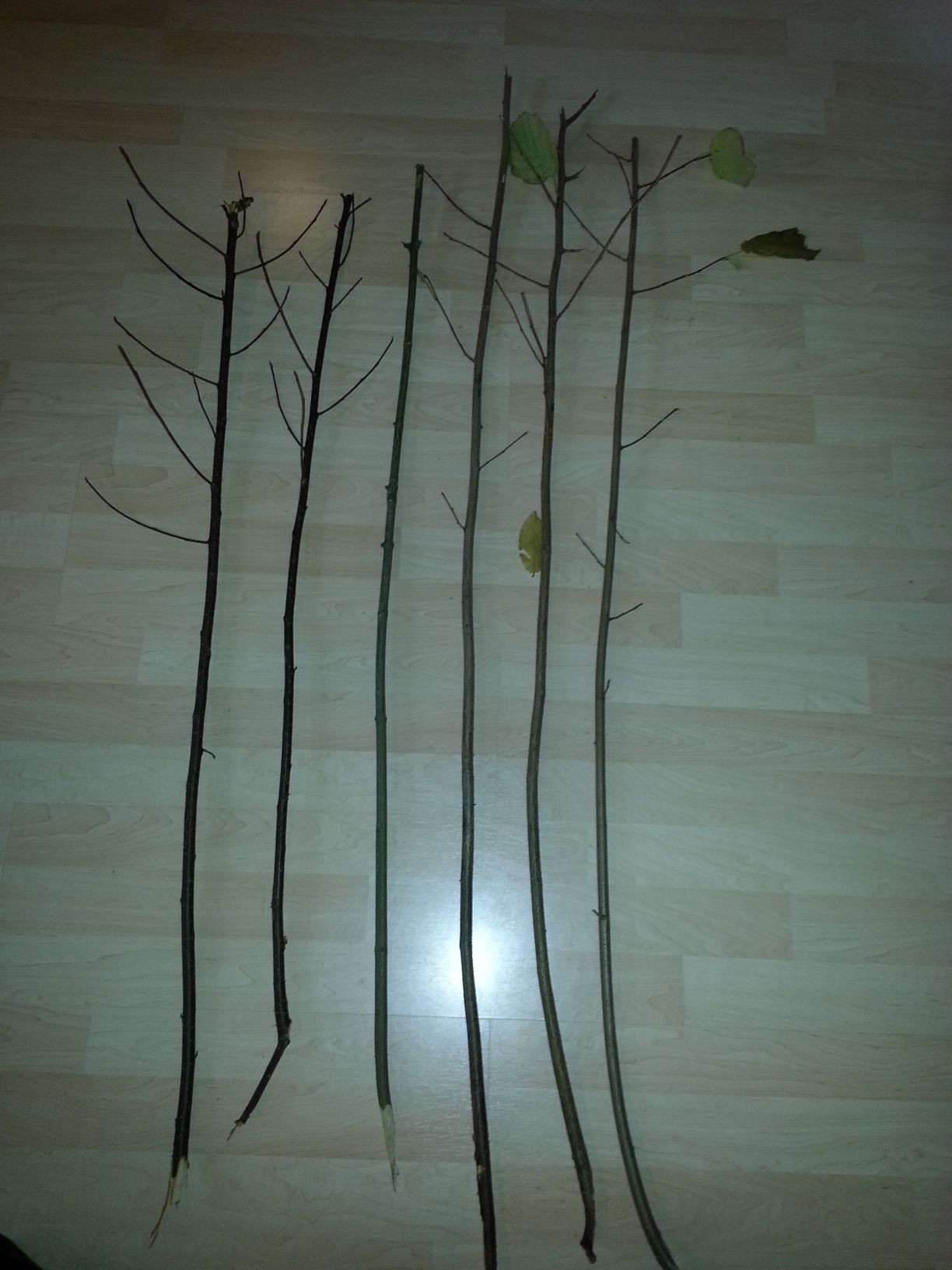

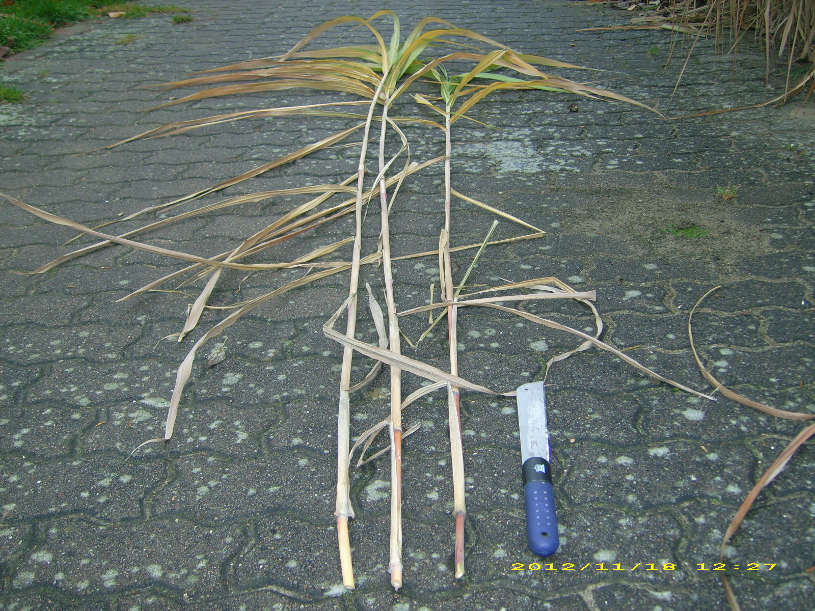

so hier nun meine,
3 x Schilf
2 x Forsythie
alles im Garten vorhanden.
entrindet
entrindet
Rohschaft
Rohschaft
bearbeitet
bearbeitet
auf Länge
auf Länge
Forsythienstrauch
Forsythienstrauch
Schilf
Schilf
