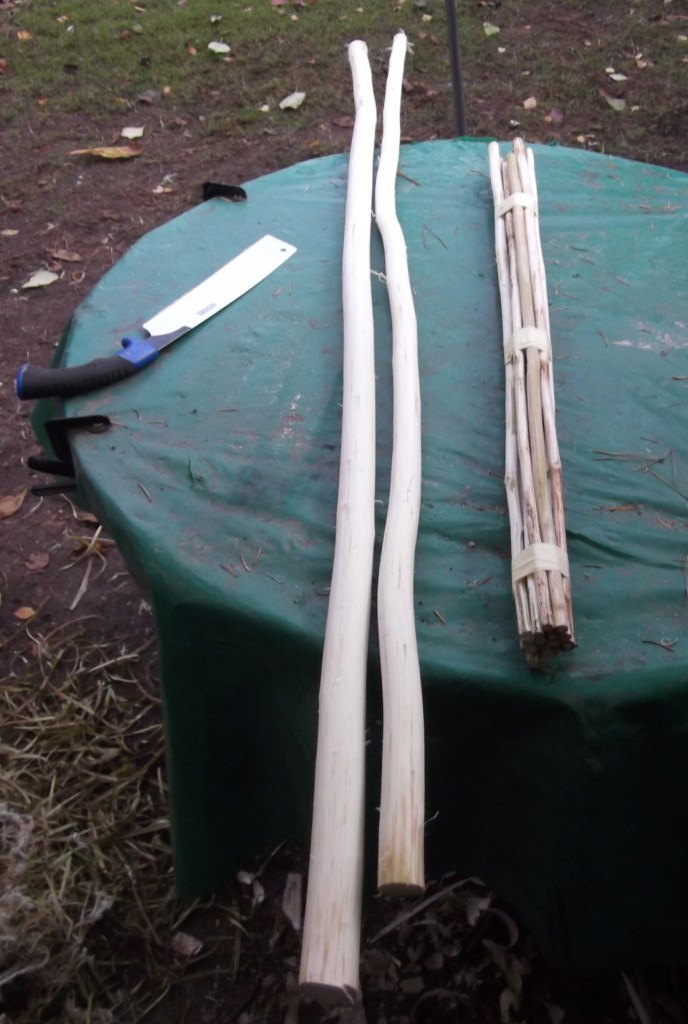

Nach meiner Erkenntnis brauche ich in etwa 20 - 25 Triebe wenn ich einen guten Satz von 6 - 8 Pfeilen neu bauen möchte. Die Rohlinge variieren doch stark von Strauch zu Strauch ( Standort) .
Hinzu kommt das man Reserven benötigt um Sätze bei Verlust wieder auffrischen zu können und im Sommer ist es eher mau mit der Ernte also muß man vorsorge Treffen um stehts gewappnet zu sein .
