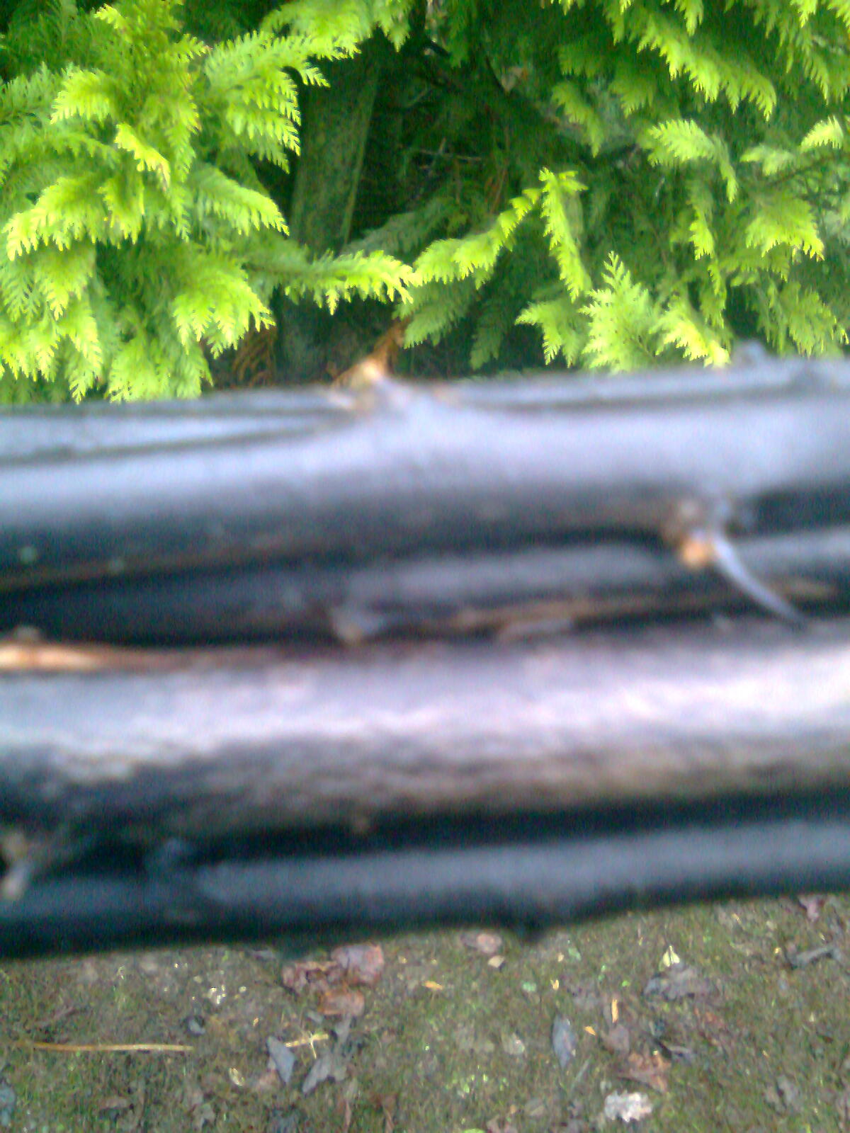

ulme... und schnipp
ulme... und schnipp
lecker snaky Ulmenpfeile
Ulmus Glabra (?)
Ulmus Glabra (?)

Beiträge: 10951
Re: Sapling-Pfeilbau-Wettbewerb 2, Start 16.11.2012
Toddi sehr schön :)
Deine vermeintliche Forsythie ist (wolliger) Schneeball ;)
