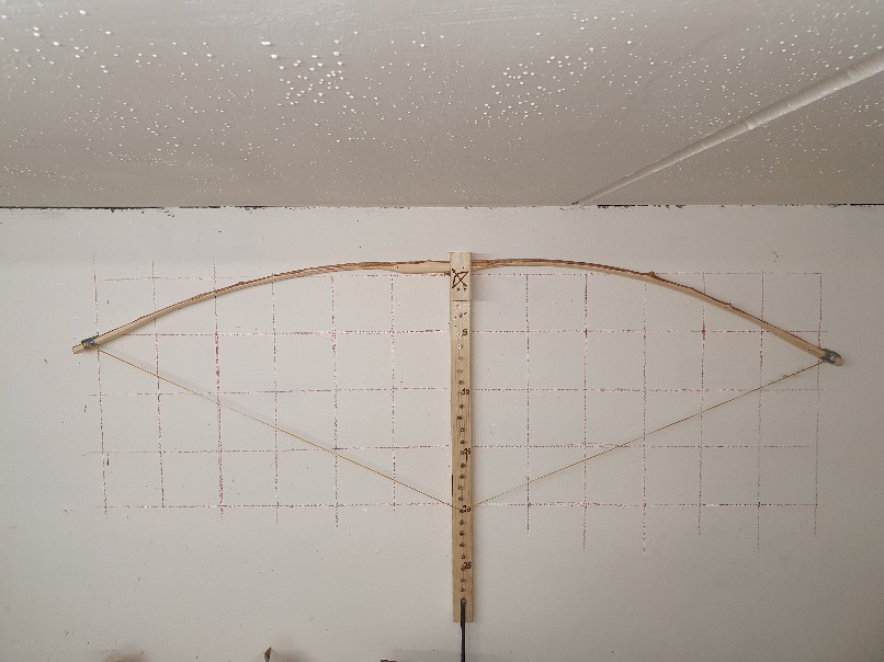

Fünfeckigen Querschnitt tillern
Beiträge: 6079
Hat gedankt: 55 Mal
Hat Dank erhalten: 173 Mal
Re: Fünfeckigen Querschnitt tillern
Immer ein Bild vom abgespannten Bogen und bitte die Kamera immer möglichst parallel zum Bogen halten, nicht schräg von unten.
Beiträge: 8362
Hat gedankt: 721 Mal
Hat Dank erhalten: 138 Mal
Aufpassen, dass Du Dir links nicht frühzeitig eine Schwachstelle am Übergang (fadeout) rein machst...

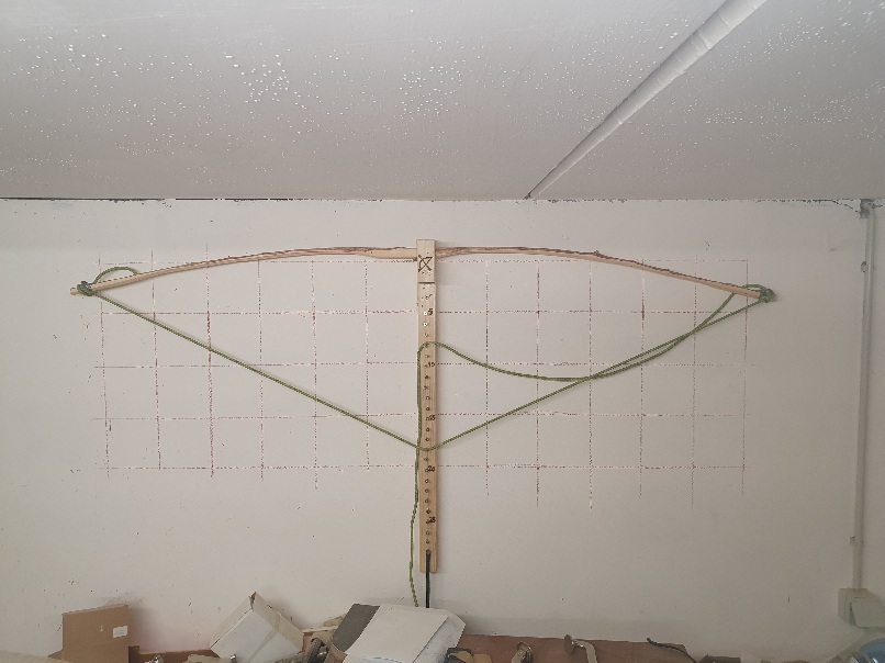

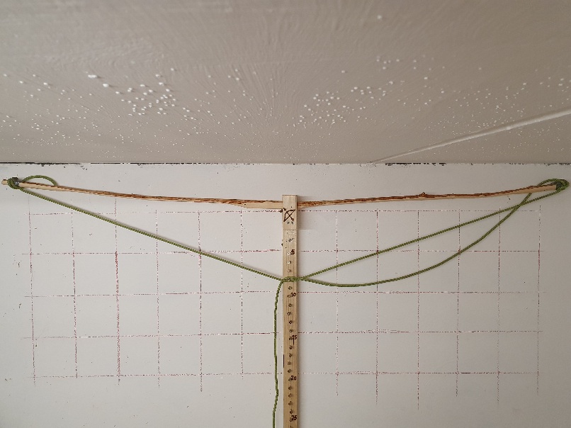

benzi hat geschrieben: 21.03.2023, 08:27 Aufpassen, dass Du Dir links nicht frühzeitig eine Schwachstelle am Übergang (fadeout) rein machst...
Mach ich! Hier nochmal die Bilder, jetzt hoffentlich passend...möchte erst mehr Auszug wenn der erste Tiller passt...noob halt! Gruß und Danke
Wo würdest DU Holz abtragen?

Beitrag von Kemoauc »
Am Grat: hat ein alter Schulfreund,der auch Bögen baut,mir gesagt. würd ich auch so machen. Wenn mit 5Eck auf Standhöhe ists ziemlich einfach,durch Abtragen des Grates ihn schussfertig zu machen,dann etwas runden.Das Endergebnis ist dann halt nicht mehr 5eckig. ;)
Aber wahrsch.auch nicht nötig. ;)
Beitrag von Onlineli »
Der Grat ist tatsächlich gefallen, das Holz lässt sich super bearbeiten, aber das Verhältnis Breite/Dachwinkel ist sehr delikat, und vermutlich fehlt einfach Erfahrung welche Maße gut sind. Wird am Ende ne Ellipsenim Querschnitt vermute ich. Soll ich mal graduell mit der Ziehklinge weiter machen, den fadeout dabei jetztvschon schonen, siehe oben?
Naja, nachdem von den hier aktuell Schreibenden meines Wissens nach keiner bisher ein fünfeck Profil gebaut hat, wäre es vermessen Dich dazu bringen zu wollen es durchzuziehen... 😊
Meine Frage zielte aber auf den Tiller Vorgang ab, wo würdest Du Holz abtragen um die Biegung gleich mäßiger zu bekommen?
Rechts im Bereich vor dem steifen Teil des Bogenende?
...und Sehne kürzen wäre dran
Früh morgens hört man Kratzen aus dem Keller ??? der rechte äußere WA könnte evtl. noch etwas, andererseits täuschen die Äste die Optik finde ich. Kann ich die Sehne schon auf Standhöhe kürzen???
Beitrag von F'al Gran »
Rechts an der von dir markierten Stelle hast du einen reflexen Bereich!
Da wird es schnell zu labbrig, wenn du die Optik im ausgezogenen Zustand betrachtest, ohne den abgespannten Stab zu berücksichtigen (könnte jetzt schon zu viel biegen).
Mach den linken WA noch ein wenig schwächer, dann könnte geringe Standhöhe, warte bitte dennoch auf andere Meinungen
F'al Gran hat geschrieben: 22.03.2023, 06:48
Sehe ich auch so, nicht gleich auf volle Standhöhe!
...mal so 10 cm? Laut Tabelle wäre für meinen Bogen volle Höhe ca. 20cm.
Welche Tabelle?
Wäre mir beides zu viel... Jetzt vllt ca 6-7cm... Volle Standhöhe max 15cm... aber es gibt viele Wege und Ziele und alle sind richtig.. 😊
Hört sich gut an - lieber vorsichtig, besser als Bogen kaputt oder mehr Set...
