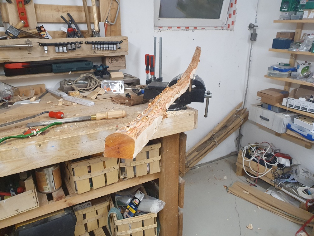

Hallo zusammen! Viel gelesen, jetzt schreibe ich auch mal.
Ich heiße Elias, hab mehrere Bogenbauversuche hinter mir, aber alle mit flachem Bogenbauch. Im Moment ist das Projekt ein schöner Weißdornast mit natürlichem Reflex.
Hab die grobe Dicke fast herausgearbeitet (Griff 3,5 Ende Fadeout 2,5, dann kontinuierlich dünner bis Wurfarmende auf ca. 1,7). Länge ca. 175cm.
Geplanter Schritt wäre als nächstes, die Breite anzugehen: 3,5-4 nach dem Griff, relativ gerade bis WA-Mitte, dann auf ca. 10mm am Ende, also semipyramidal.
Danach möchte ich die seitlichen Kanten des Bauches abschrägen, um einen fünfeckigen Querschnitt zu erreichen. Soweit, so gut.
Nur: wie tillere ich hier Eurer Erfahrung nach am besten? Wenn man sich den Querschnitt als "Haus mit Dach" vorstellt, lasse ich die Firsthöhe gleich und schräge mehr ab wenn ich Holz wegnehmen muss? Oder gehe ich doch über die Gesamtdicke, also nehme gleichmäßig ab?
Würde mich über Tips freuen und versuche später mein Glück noch mit Bildern...
LG Elias

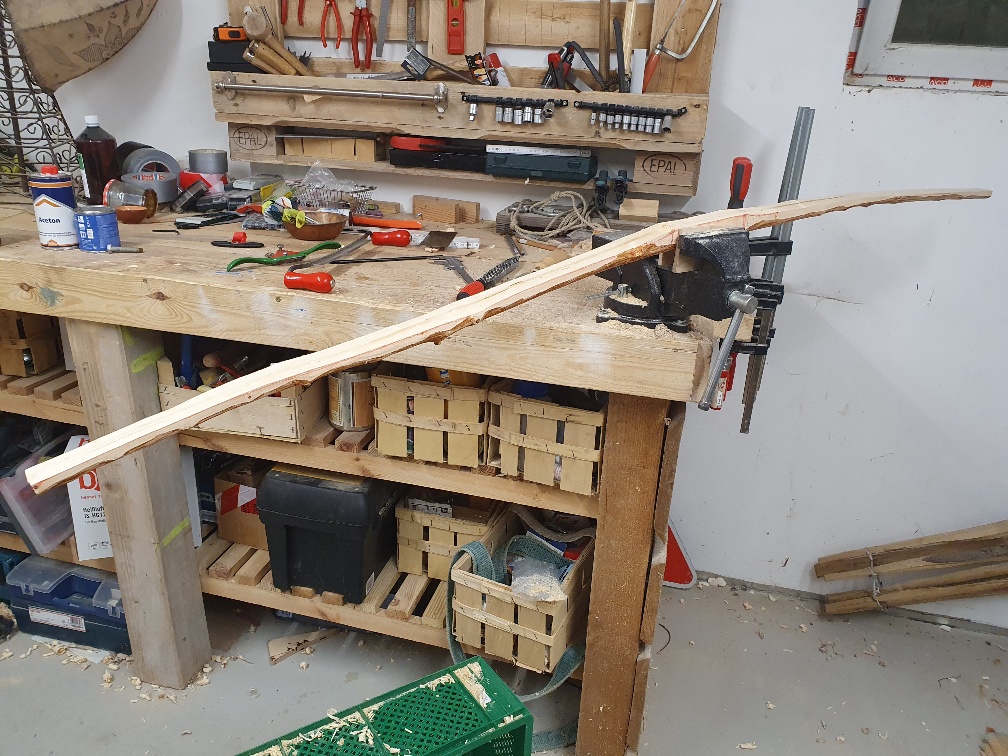

So, jetzt habe ich das mit den Bildern kapiert, dank der Anleitung hier im Forum :D
Griff bearbeitet, damit besser einzuspannen
Seiten leicht verschmälert
Bogenbauch grob herausgearbeitet

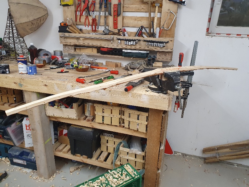

Onlineli
Beiträge: 74
Registriert: 20.01.2023, 20:14
Re: Fünfeckigen Querschnitt tillern
Beitrag von Onlineli »
So, ein Update. Breite und Dicke 'provisorisch' fertig. Gewicht jetzt ca. 1kg (ursprünglich 1,8).

Beiträge: 6427
Hat gedankt: 209 Mal
Hat Dank erhalten: 296 Mal
Bist sicher dass das Holz Weißdorn ist?
Das was ich da sehe, sieht nach später Traubenkirsche aus und da wäre ein 5-Eck-Profil genau das falsche.
