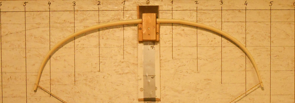

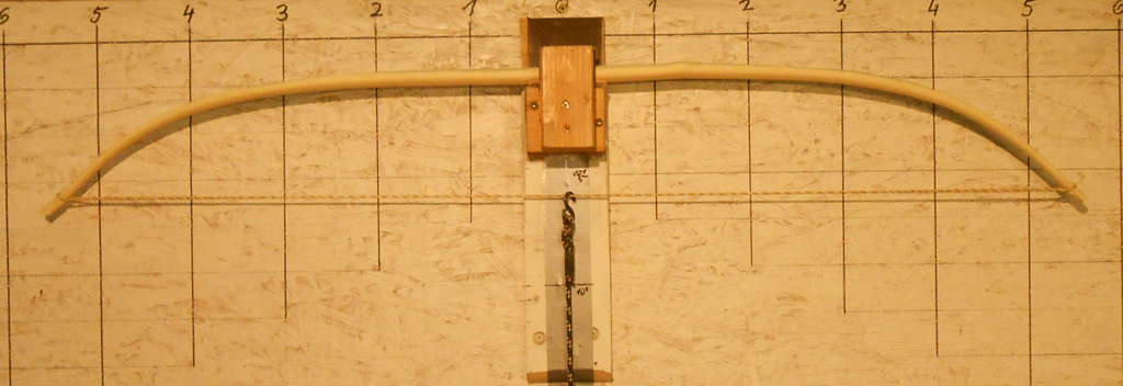

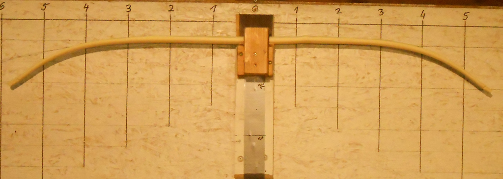

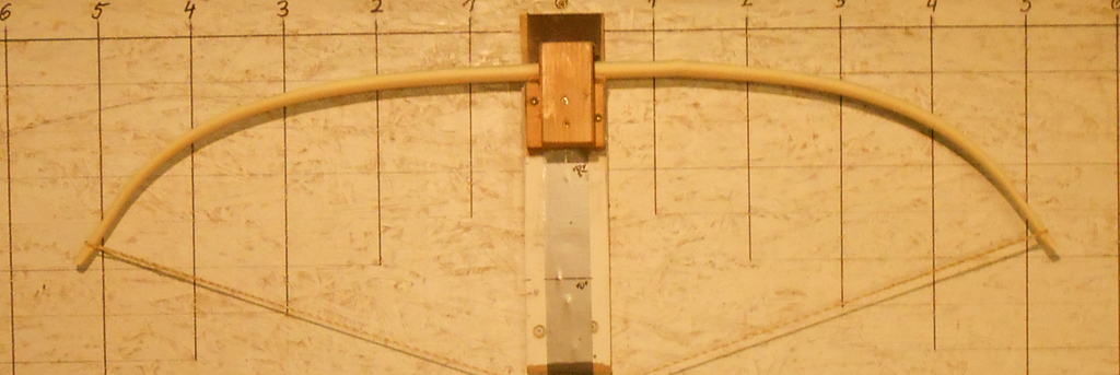

Also, ich habe eure Ratschläge beherzigt und den Griff mitbiegen lassen. Ich bin jetzt bei knapp 25'' und so sieht er jetzt aus. Ich weiß, dass er in dem Bereich links 0 - 3/3,5 noch mehr Biegung braucht, aber das kommt morgen dran.
Holler I
geplatzt
Holler II
Wie gesagt, ich habe in jetzt bis knapp 25'' getillert, muss aber noch nacharbeiten und weiter schwächen. Mein Ziel sind ca. 40 - 45# bei 25-26'', dass sollte auf jeden Fall noch machbar sein. Die Biegung im Griffbereich scheint auch sinnvoll zu sein, damit die Belastung an den Decurves nicht zu groß wird.
Im Moment siehts eigentlich ganz gut auch. (hab ich vorher aber auch jedes Mal gedacht) aktueller Stand Auszug/Zuggewicht:
