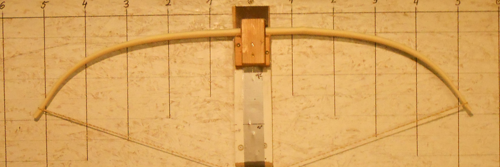

Mich lässt hier einfach der Gedanke nicht los, dass der Bogen im Griff deutlich mehr biegen sollte.
Wenn der Griff fast steif bleibt, ist ja die ganze Zugbelastung bzw. Biegung in dem kleinen Stück am Beginn der Decurves und das hält wahrscheinlich der beste Holler nicht aus.
Gerd
Osboan
Beiträge: 1310
Re: Saplingbow 9, JürgenM, Holunder-Decurve / Holunder-Elb
Beitrag von Osboan »
Aua, Beileid :'(
Ich denke auch, dass der Bogen mehr in der Mitte biegen sollte. Vielleicht zuerst die Decurves und erst nach ein paar Zoll Auszug, da wo er dann ins Stacking geht, auch der Rest.
Viel Glück mit Nr.2 :)

Ich habe irgendwie das Gefühl, dass Chirion recht hat, es ist einfach einleuchtend.
Diese Decurves widersprechen eigentlich allen Regeln, die mir bekannt sind. Aber wenn einer es hinbekommt, dann Du!
Ich drücke jedenfalls die Daumen und verfolge das weitere werden mit Spannung! :)

Also, ich habe eure Ratschläge beherzigt und den Griff mitbiegen lassen. Ich bin jetzt bei knapp 25'' und so sieht er jetzt aus. Ich weiß, dass er in dem Bereich links 0 - 3/3,5 noch mehr Biegung braucht, aber das kommt morgen dran.
Holler I
geplatzt
Holler II
Wie gesagt, ich habe in jetzt bis knapp 25'' getillert, muss aber noch nacharbeiten und weiter schwächen. Mein Ziel sind ca. 40 - 45# bei 25-26'', dass sollte auf jeden Fall noch machbar sein. Die Biegung im Griffbereich scheint auch sinnvoll zu sein, damit die Belastung an den Decurves nicht zu groß wird.
Im Moment siehts eigentlich ganz gut auch. (hab ich vorher aber auch jedes Mal gedacht)
entspant
entspant
Standhöhe ca. 12 cm
Standhöhe ca. 12 cm
15''
15''
22,5''
22,5''
aktueller Stand Auszug/Zuggewicht:
5'' / 0 # (momentane Standhöhe)
10'' / 5 #
15'' / 15 #
20'' / 30#
25'' / ca. 50#
Restgewicht heute 240 Gramm
Holler III
noch in Reserve, ich werde ihn wohl so nebenbei nicht mehr fertig bekommen.
LG Jürgen

immerhin bist du jetzt schon bei 25", das ist doch vielversprechend.
Mit der Biegung im Griff finde ich auch sinnvoll.
aber die 240Gramm Gewicht bei 50# sind ja schon abartig leicht! :o nicht, dass du den übertrocknest?
Ich drück dir die Daumen, dass er hält.

Ich denke, Du kommst jetzt aber langsam trotz mitbiegendem Griff in die "gefährlichen Bereiche" ! ;D

die max Auszugslänge ist mMn erreicht, wenn die Enden der Decurves parallel zu einander stehen, das ist bei den 22,5" noch nicht der Fall aber viel fehlt nicht... ich denke 25" sind das Maximum...
hast Du die Originallänge von 112cm ?

Der Bogen hat eine Länge von 112 cm N/N. So wie es im Moment aussieht werde ich ihn wohl bei 25-26'' Auszug belassen, mehr Auszug ist mir zu gefährlich.
Im Buch wurde von Holunder oder Weide als Holz für so einen Bogen geschrieben, von daher sehe ich es wie Benzi, dass der Decurve-Bogen wohl die einzige Möglichkeit war, aus dem vorhandenen Holz einen haltbaren Bogen zu bauen.
Ob unser schwarzer Holunder überhaupt für so einen Bogentyp geeignet ist, ist ja auch noch die Frage, denn er kommt in den USA nicht vor. In den USA kommt dagegen blauer und stinkender Holunder vor und wie dieses Holz reagiert kann ich nicht sagen. Das zeigt sich auch in der Stärke des Bogens im Griffbereich. Der im Buch beschriebene Bogen hat im Griff eine Stärke von 25 mm, meiner dagegen nur noch 17 mm, deswegen ist er auch so extrem leicht.
@Bowster: wenn er durch hält, kann ich sicher testen, wie weit er schiesst, aber einen Chroni hab ich leider nicht.
@Arcito: übertrocknet sollte er eigentlich nicht sein, der Bogen liegt nur im Schuppen.
