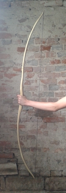

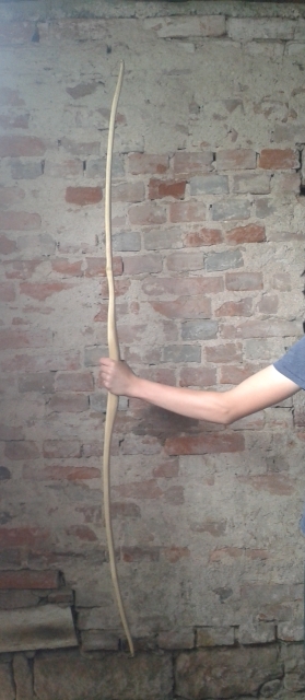

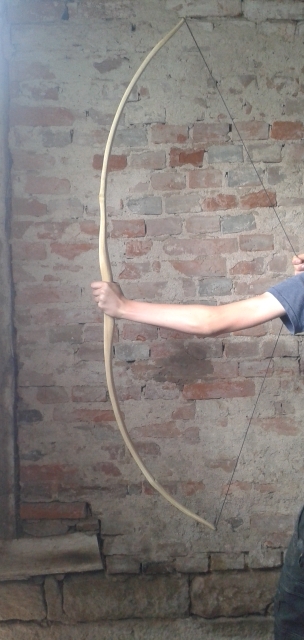

So, nun bin ich endlich mal zum Bildermachen gekommen.....
Das mit Juni wird wohl eher nicht mehr
Menschmenschmensch, man kommt zu nix
Vorab: Ich wrede ersteinmal nicht zu den Bildern schreiben, sondern eure Prognose abwarten und dann mit meiner vergleichen, dan mir selbst aufgefallen ist, dass man bei seiner Entscheidung manchmal von anderen geschriebenen Meinungen beeinflusst wird.
Und wenn jetzt einer denkt, dass sage ich nur, weil ich nicht weiter weiß, dann antworte ich ihm gerne per PM
Nun aber die Bilder:
Abgespannt: Standhöhe(ca. 5") Auszug(momentan ca.40#@23") Macht Späne

wieviel kürzer ist denn in diesem Fall der untere Wurfarm? ansonsten finde ich, sauber getillert!
- Bogenhannes
- Beiträge: 1008
Re: Buildalong eines Robinienbogens mit Splint
DAS kann ich nur unterschreiben!!!
Frage: Hast du vom unteren WA gleichviel Material abgenommen wie vom oberen? Gleiche Dicke?
Der untere WA biegt sich mehr...ist schwierig, da der obere WA denn noch bearbeitet werden müsste. Umdrehen? Auch ne Alternative für dich?
Zum Tiller selbst muss man bei dir ja nix sagen, der ist gut
