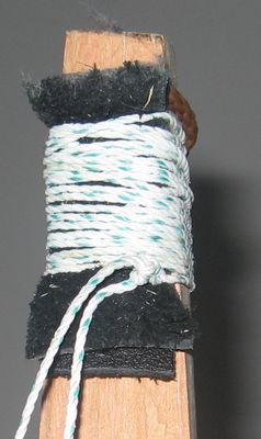

Die Idee mit den "Lederwickelnocken" hat mir gut gefallen und benötigte nur wenig Zeit:

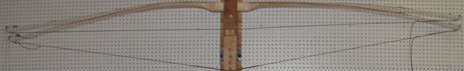

Die Tillersehne ist jetzt aufgespannt und läuft nicht mittig über den Griff!
Eine Entscheidung was oberer/unterer Wurfarm wird habe ich jetzt wohl nicht mehr.Frage: Muss der Griff vor dem Tillern gerichtet werden, oder kann man das nach dem Tillern machen?
LG Zwirn
Re: Erster Bogen: Haselnuss Flachbogen Holmegaard
Am besten vor dem Tillern. Den Sehnenverlauf kann man meiner Meinung nach aber so lassen.

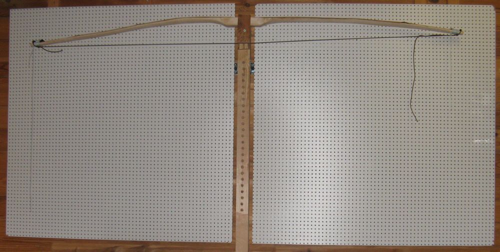

Den Bogen habe ich nun an meiner neuen Tillerwand(Linien werde ich mit Edding noch einziehen) aufgespannt:

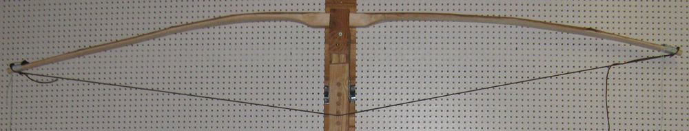

Bogen mit Tillersehne im nicht(!) gespannten Zustand: Den Bogen habe ich dann nach 30mal ziehen direkt im 4. Pinn eingehangen (Zuggewicht 5#!): Biegt der Bogen nicht schon sehr griffnahe? Ich wäre dankbar für eure Kommentare.
LG Zwirn

Es wäre schonmal besser gewesen, wenn du den Griff erst dann fertig gemacht hättest, wenn du weißt, wie die Tips stehen. So sind die nämlich jetzt nicht auf einer Höhe. Man kann aber trotzdem mit arbeiten.
Links scheint er nur im deflexen Bereich zu Biegen, markier die den mal am Bauch, damit du den nicht aus Versehen weiter schwächst.
Rechts sieht er eigentlich gar nicht so schlecht aus. Etwas steif an den Tips vielleicht, aber das relativiert sich, wenn du später die Sehne kürzt.
Denk dran, dass du den Bogen immer nur ganz kurz ausgezogen lässt. Das Foto machst du am besten von nem Stativ (oder Getränkekistenstapel) mit Selbstauslöser.
...ja genau!
Beide in der äußeren Hälfte zu steif, den deflexe Bereich links b.a.w. ganz in Ruhe lassen!
Sieht aber gut aus, is noch alles drin!
Spätestens bei 1/2 Auszug die Sehne verkürzen...

Frage1: Wie sieht der Tiller aus, wenn Tips und Griff nicht parallel zueinander laufen? Wird so getillert, dass der Bogen bei Standhöhe asymmetrisch läuft und beim Vollauszug dann symmetrisch wird? Ich stelle mir den Tillerprozess schwer vor.
Frage2: Erleichter ich mir das Tillern wenn ich den Griff noch korrigiere?(Er ist noch noch 3cm breit und 3,5 cm tief)
Wäre zwar schade um den Markkanal, aber im Moment gilt: Funktionalität vor Optik!
LG Zwirn
LG Zwirn
1. Die Tips bleiben möglichst, wo die sind. Man versucht nicht, die Wurfarme künstlich beim Auszug zu verdrehen.
2. Meiner Meinung nach wird das Tillern einfacher, wenn du den Griff ein wenig so angleichst, dass im entpannten Zustand auf dem Tillerstock beide Tips in einer Ebene liegen. Da darf aber auch gerne nochmal jemand anderes seinen Senf zu geben.
