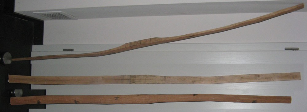

Hallo liebe Forenmitglieder,
nachdem ich mir Eddys "Rüffel" durch den Kopf hab gehen lassen wage ich mich nun aus der Deckung und bleibe solange bei diesem Rohling bis er bricht oder schießt.
Den Haselnussstamm habe ich mir vor etwa 2 Wochen besorgt. Ich habe ihn mit der Handkreissäge geschlitzt und mit Meißeln gespalten.
Durchmesser ca 9 auf 7cm.
Der Schwesterstamm liegt bei 10% Holzfeuchte und ist reflex gebogen.
Der Stamm für den ich mich vorerst entschieden habe ist deflex gebogen, und liegt bei 12% Holzfeuchte: Leider hat er sich beim Trocknen verzogen: Den Rohling habe ich heute eine neue Mittenlinie eingezeichnet und ihn auf 1,8m gekürzt. Ich schätze, dass mein Auszug bei 76cm liegt (von Handauflage bis Sehne).
Der Griff soll eine Länge von 12 cm, je 3cm Verbreiterung und je 3cm Fadeout haben. (Bogenlänge:2*76+12+2*3+2*3=176cm)
Ich glaube ich kann gaaaaaanz viel Hilfe brauchen, somit bin ich Dankbar für alle Anregungen, Fehlerhinweise...
Als nächstes wollte ich den Höhen- und Breitentaper herausarbeiten.
LG Zwirn

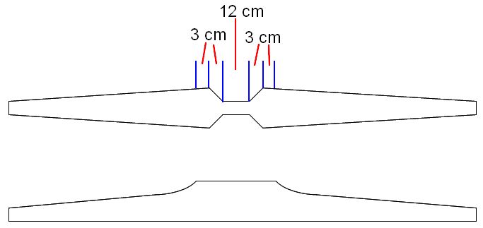

Re: Erster Bogen: Haselnuss Flachbogen Holmegaard
Ich stelle mir das mit dem Griff so vor:
Was haltet ihr davon?
LG Zwirn
LG Zwirn

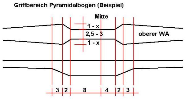

Ich hab gerade gestern beim stöber noch ein Bild hier gefunden und kopiere es mal unverschämter Weise.
So muss das aussehen: Hab gestern mal bei meinem Bögen geguckt, hab ich natürlich nie so gemacht

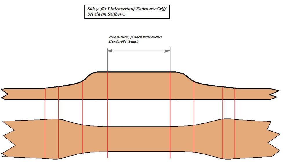

Hi Zwirn...
Nana, n´ "Rüffel" war das ja nu noch nicht...
Zum verzogenen Stave / Rohling... das ist ganz normaler Drehwuchs...
Das hat man bei Hasel meistens, allerdings ist der bei Deinem so gering, daß man den eigentlich schon fast als "gerade" bezeichnen kann... für einen Hasel...
Ernsthaft, der stellt überhaupt kein Problem dar, wenn ich das richtig sehe, sind das weniger oder gerade so um die 20°...
Das kannst Du locker :
a. entweder durch rigoroses Schnitzen des Bauches, also anpassen der Ebene, ausgleichen.
Aber aufpassen ! Mit Hobel und Ziehmesser können sich dabei, wenn man nicht vorsichtig genug ist, Späne und Fasern tief aus dem Holz herausreißen. Das läßt sich vermeiden, wenn man dort vorsichtig in Gegenrichtung arbeitet.
b. Die Ebene so lassen, wie sie halt ist und das einfach mit auf einer Seite etwas tiefer eingefeilten Nockkerbe an dem betreffenden WA oder an beiden WA ausgleichen, falls es denn überhaupt nötig sein sollte...
Was bei den Fadeouts wichtig ist, ist weniger ihre Länge, als denn ihr Verlauf...
Die Fadeouts sollten immer möglichst sanft in einer Kurve vom Griff in die WA übergehen.
NIEMALS sollten dabei irgendwelche scharfen Kanten oder Ecken zu sehen sein. Solche sind IMMER potentielle Sollbruchstellen.
Bei einer Länge von 180cm und einem angepeilten Zuggewicht von 30# @ 28" (?) hast Du reichlich Spielraum
zur Griff- und Fadeoutgestaltung.
Zum Anfang würde ich Dir zu ein paar Sicherheitsreserven raten.
Um es mal mit des Rabens genial einfachen Worten zu sagen...: "Es muß dicker werden, bevor es schmaler wird...!"
Ok, daß hat er jetzt eigentlich im zusammenhang mit den WA-Enden für einen Möllegabbet, bzw. für Needletipps gemeint, kann man aber ebenso auf die Fadeouts zur Anwendung bringen...
etb
etb
Also fangen die Fadeouts schon direkt nach dem Griffende an und verjüngen sich wie Maze sagte auf den nächsten 7 cm auf 2cm Wurfarmdicke. Wie ist der Verlauf des "Fadeoutbogen", anfangs steiler und dann flach auslaufend, oder generell möglichst flach?
Was den Drehwuchs angeht bin ich nicht so optimistisch. Der Stamm murde geschnitten und mit dem Ziehmesser begradigt. Da könnte noch mehr Drehung sein. Mein Gedanke war: Bogen etwas länger und nicht zuviel Zuggewicht. Der Rabe hat sich mal dahingehend geäußert, dass er jeden Stamm spalten würde. Werde ich bestimmt auch mal so händeln. Im Moment hätte ich dann aber 0,0 Stämme!
LG Zwirn
LG Zwirn
