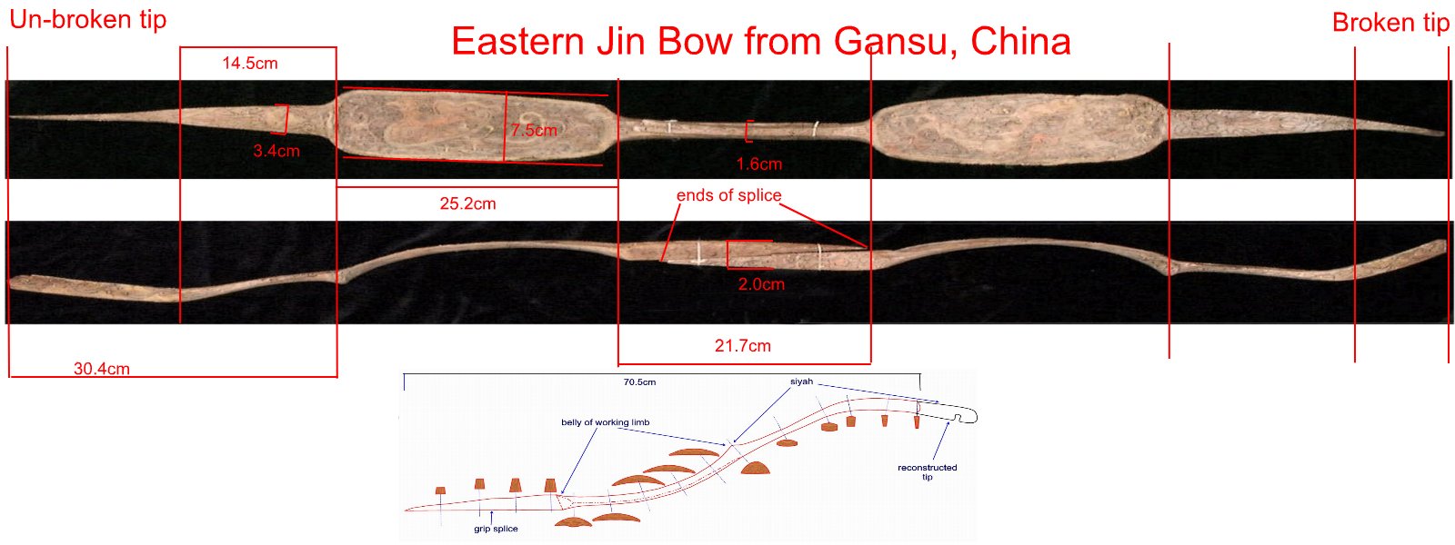

Re: Reiterbogen-Bau
Hallo Leute,
wiedermal ein herzliches Dankeschön an alle für eure Kommentare, höre immer mehr Zuspruch raus was mich freut, klar ist das crazy, aber das Leben ist zum Leben da
ich würde euch gerne darüber aufklären wie mein Plan aussieht:
hab mir ein Stück Osage Orange gekauft, brauche einen Hornstreifen der auf den Bauch von dem Griffstück kommt
der bogen muss in den 6 tagen nicht fertig werden aber jeden tag 9 h konzentrierte Arbeit bringen schon was (und abends Party
) - wenn ich die Form in der Zeit herausgearbeitet kriege und biegen und tillern kann bin ich zufrieden
sind bei nem kumpel der erfahrener bogenbauer ist, vom werkzeug und maschienen alles da hat was man braucht
sind wahrscheinlich zu viert, 2 sind bogenbauerfahren, jeder baut nen Bogen
ich sehe das eigentlich ganz entspannt, ich hab da einfach voll Bock drauf und wenns nicht klappt se la vie. Baue ich halt noch einen, solange bis er fertig ist
wenn ich auf meinen konstruktionsplan gucke kribbelts einfach bei mir, ich will gucken ob ich das hinkriege
baue den jin-bow
hab nen kontruktionsplan entworfen, hab die angegebenen Maße hochtransformiert auf eine Bogenlänge von 1,40 m und dann jeden Zentimeter der Grafik vermessen und anhand der Verhältnissmäßigkeiten den Bogen berechnet
- das hat Spass gemacht, bin nur am überlegen ob ich den Plan verkaufe oder verschenke, war ja mit Aufwand verbunden - wenn ihr damit vertraulich umgeht kann ich ihn auch mal posten, würd ihn euch ja gerne mal zeigen und wissen was ihr davon haltet, muss nur noch ein paar Berechnungen machen, 2-3 Tage
in einem vorherigen Post hab ich mal geschrieben, das ich mir nicht anmaße einen Jin-Bow zu bauen - habs mir anders überlegt, den Post hatte ich ehrlich gesagt auch nur geschrieben weil ich bei manchen Kommentaren nicht genau wusste was ihr von mir wollt - wollte halt nicht so auf die Kacke hauen weill ich euch ja respektiere und so, aber man: ich muss den Bogen einfach bauen, ich stehe auf abgefahrene Sachen und bin handwerklich gut dabei - schaun wir mal, hab keine Angst vor irgendwas, will mich nur künstlerisch ausdrücken, und wenn das Kunstwerk dann noch für nen Turnier verwendbar ist, ist das der Hammer
ach ja, bin auch Künstler
wenn nicht klappt, Geld weg, nochmal machen - wenn klappt ->
olé
auf jeden fall werde ich in baldiger Zukunft mit meinem Jin-Bow from Gansu schießen
bin übrigens auch Fan der Asiatischen Kultur

Naja in Ungarn landet immer noch viel Osage im Ofen, das Stück wird dann halt einen Umweg gemacht haben. Was verdammt noch mal bringt dich auf die wahnwitzige Idee das ein Stück Holz mit querovalem Profil, sich an einer Stelle biegen sollte an der die Fläche des Querschnitts mindestens das vierfache einer Stelle ausmacht von der du glaubst dass sie sich nicht biegen wird. Nach deinem Konstruktionsplan, ausgeführt in Osage ist so ziemlich der einzige Bereich der sich nicht biegen wird der eigentliche arbeitende Teil des Wurfarms
Gansu ist erst mal eine ATRAPPE ein Ziergegenstand ohne Funktion (auch erkennbar am vollkommen sinnlosen horizontalen Spleiß im Griff) und Khotan sowie alle Bögen dieser Art sind Knochen, Horn, Sehnenbögen bei denen der Holzrahmen lediglich als Formgeber dient, und keine oder fast keine statische und dynamische Funktion hat. Wenn dir an deinem Konstruktionsplan nicht selbst auffällt, dass eine Biegung im dafür vorgesehenen Bereich nur möglich ist wenn die Siyahs und der Griff aus einem starren Material wie Knochen gebaut sind, dann kann dir hier vermutlich niemand helfen.
