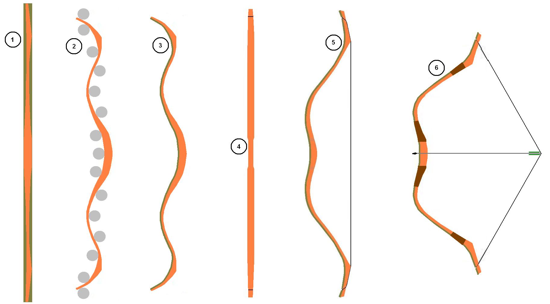

ein Freund von mir hat sich einen Recurve gebaut und das hat mich dazu inspiriert mir auch einen Bogen zu bauen. Hab mich dann für einen Reiterbogen entschieden. Jetzt bin ich gerade dabei den Bau zu planen. Er soll 56" lang werden und 25-30 lbs würden mir ausreichen. Hatte überlegt ihn aus Rattan zu bauen und dann noch dünn zu laminieren:
Also 1. in Form feilen, 2. kochen, biegen, trocknen, 3. laminieren, 4. Mittelstück feilen, 5. bespannen und 6. ausprobieren ;)
Jetzt meine Frage: geht das überhaupt aus Rattan? Ich müsste dann ja vom Rattan-Stab sehr viel wegfeilen wenn ich den Bogen noch laminieren will - oder geht das auch ohne Laminat, den Bogen nur aus Rattan?? Wie kann ich denn die Stärke vom Holz berechnen? Rattan wollte ich halt nehmen weil es sich so gut bearbeiten lässt.
Freue mich auf eure Antworten :)
ps: bin neu hier und absolut unerfahren was das Wissen angeht, bin aber handwerklich geschickt und kriege das auf jeden Fall hin, muss halt nur wissen mit welchen Material und welchen Kennzahlen ich arbeiten kann ;) LG

Hallo Micha, willkommen im Club. :)
Das sind sehr schöne Zeichnungen und ja, es geht mit Manau, allerdings mit einigen Abstrichen, z.B. sollte man bei Manau den ganzen Wurfarm biegen lassen (der Abschnitt zwischen Griff und Siyahknie).
Bevor wir aber weiter darauf eingehen, schau mal bei den Bauanleitungen rein und in die verschiedenen Threads, in denen schon über Manaubogen diskutiert wurde. :) Einfach über die Suchfunktion eingeben: Manau, Manaubogen oder verwandte Begriff.

Ich bin zwar kein so RB-Spezialist wie Jo, aber wenn die grüne Linie auf Deinen Zeichnungen ein Backing-Laminat (Glas, Bambus etc.) sein soll, dann fürchte ich schon jetzt, daß das dem Manau zu viel wird.
Manau ist zwar sehr zugfest. Die Druckfestigkeit ist aber solala. Deshalb macht man bei Manau eher ein Facing und kein Backing.

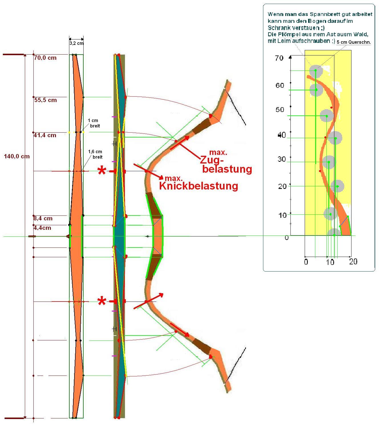

hab meinen Plan weiterentwickelt:
Der Bogen auf 1,40 m
Sehne: 52" Triple Trophy USA 16
Pfeile: 32" (hab meine Zuglänge gecheckt)
Holz: Esche (gehobelt wie im Bild unten)
...dann noch dünnes Laminat drüber - und am Griffteill nen zusätzliches Holzstück angefügt wo n Button drinhängt) ja, Reiterbogen mit Button ;)
Vllt könnt ihr an den Linien ja nachvollziehen wie ich die Form (intuitiv) berechnet habe, mehr konnte ich nicht rausholen ;)

Tut mir leid, aber irgendwie steig ich bei Deinen Zeichnungen nicht ganz durch.
Sind das alles Seitenansichten des Bogens (dann müßte "breit" eigentlich "dick" heißen) ?
Eine Draufsicht kanns wohl nicht sein, sonst wären ja die WA-Enden unsymetrisch.
Willst Du die Form (orangefarben) aus EINEM Eschenstück heraussägen ? :o
Das wird so nichts. Es sei denn, die Fasern der Esche laufen zufällig genau entlang der Bogenrückenkontur.
Ich denke, Du solltest wirklich, wie Jo geschrieben hat, nochmal ein paar RB-Bauanleitungen durchlesen. ::)

Bei Esche musst du einen durchgehenden Jahresring auf dem Rücken haben. Wenn ich deine Skizze richtig verstehe, willst du aber vom Rücken stellenweise Material wegnehmen. Das geht so nicht!
Bei Manu kann man soweit ich weiß, ruhig auch vom Rücken her tillern.

Naja stehende Ringe wären doch auch ne Option zumal mit Backing- aber für nen Selfbow ist das Design noch immer heftig...

Hmm, Reiterbögen sind ja komplett Reflex, also eigenlich meist geschlossen.
Nun läßt sich Esche eigentlich für den Bogenbau nur senkrecht zu den Jahresringen biegen/dämpfen.
Weiter neigt Esche dazu, unter Belastung einen Teil der Biegung wieder zu verlieren und setzt sich dazu. Das wäre jetzt nicht so schlimm, wenn die Holzqualität gleichmäßig wäre. Ist sie aber schon innerhalb eines Stammes nicht.
Dazu kommt, das Du bei den kleinen Radien eins RB auch noch dünn und breit bauen mußt. Nur eben dünner als 5 mm wird schwer.
Damit kommt Dein Teil aber deutlich über 30#.
Es bleibt Dir nur Ahorn mit einem leicht dehnbaren Backing (Haut/Sehne/Bambus) und durchgehendem Ring und unten ein Facing aus Hanf/Leinen/Bambus/Horn.
Oder eben Rattan.
Wenn Du sehr gutes Ahornholz kriegst, dann geht das auch als Selfbow, entsprechend in Form gedämpft
